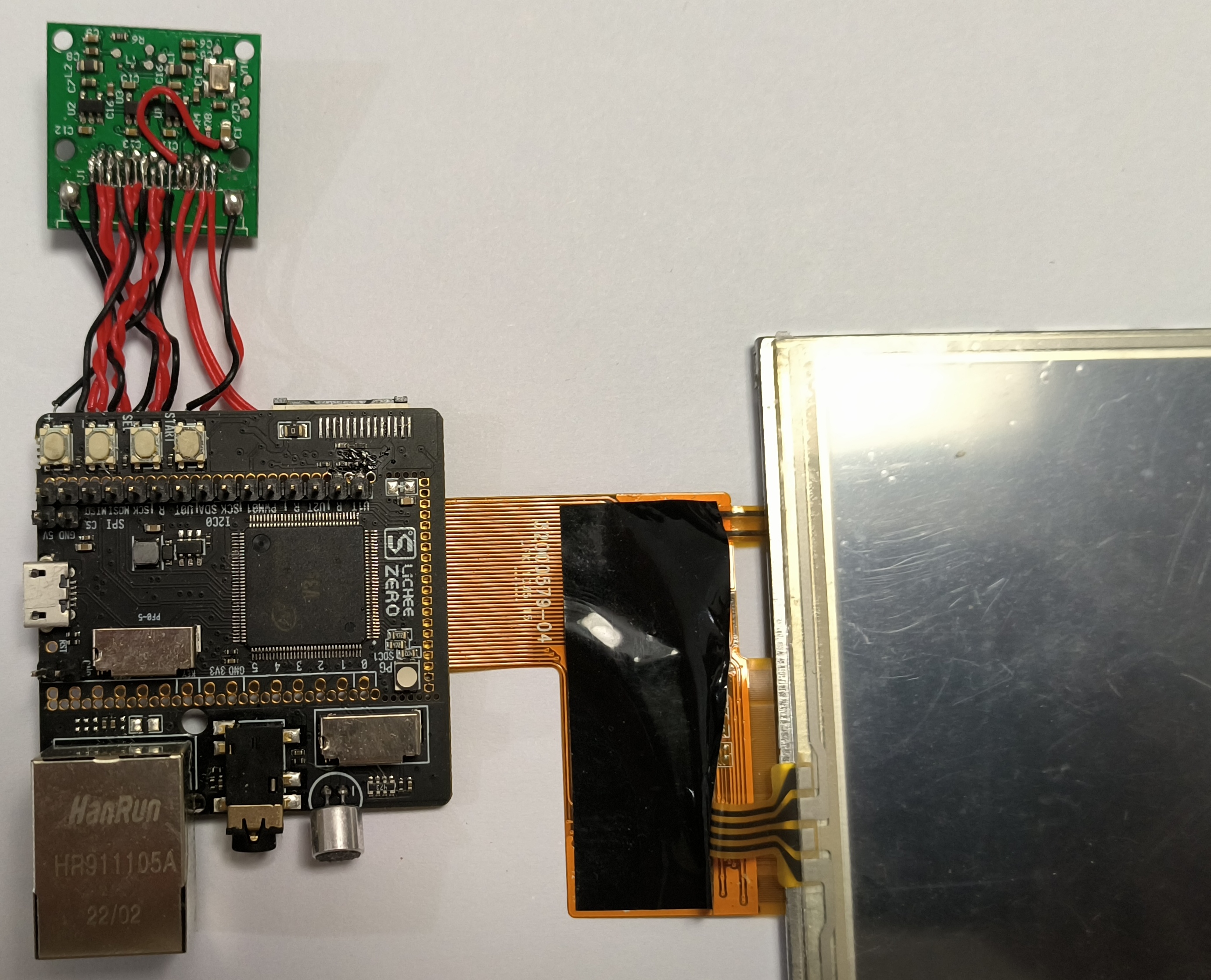

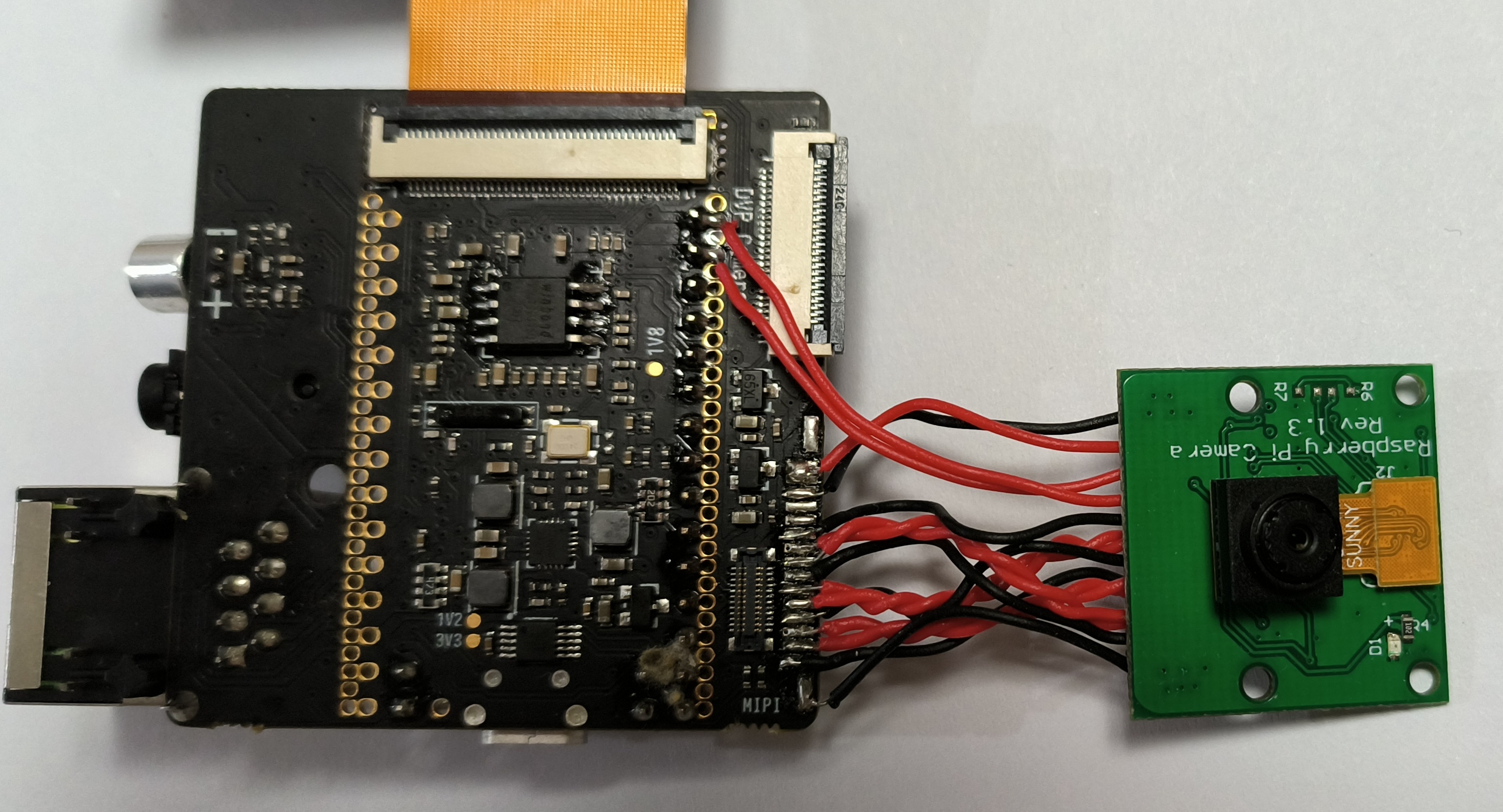

#5 Re: 全志 SOC » 求助,关于荔枝派zero的mipi摄像头 » 2024-08-01 21:19:36
系统我不熟,改了很多地方,添加OV5647一直没成功,启动时老是提示找不到AR0330,怎么弄都不认OV5647。
我用的晕哥在下面那个帖子发的编译好的固件,可以识别OV5647,跑完整的CDR应用,能预览,录像,回放等。
晕哥那个固件是接800*480的屏幕,我接的480*272的屏,因此显示不全,除此之外其它功能正常。
https://whycan.com/t_1780.html
发一个 荔枝派zero 能跑的 camdroid 固件, ov5647摄像头, 视频效果相当暗,很难看清楚.
#6 Re: 全志 SOC » 求助,关于荔枝派zero的mipi摄像头 » 2024-07-31 22:18:26
可以的,没问题,接口定义不一样,要转接。
