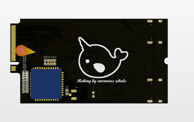

#1 Re: 全志 SOC » 画了个V3S,慢更语音助手(LUCKY) » 2022-04-05 12:46:40
cookie2g 说:

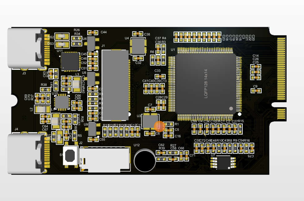

楼主,看了你的原理图,音频那里有点不太明白,根据你的原理图,实际使用的是不是只有底板上的一个声道,核心板上的功放没用?
双声道都引出了 但是核心板上只有一个声道 如果需要双声道 可以在底板上引出并添加功放

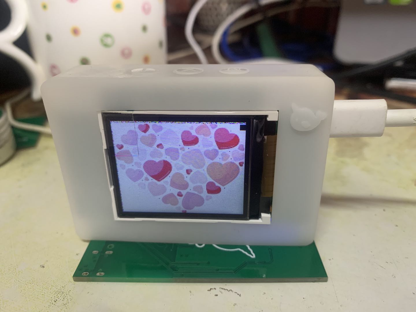

#2 Re: 全志 SOC » 画了个V3S,慢更语音助手(LUCKY) » 2021-10-11 15:03:24
zerg 说:
大佬,我是用的是ST7789V的屏幕,驱动是正常的,能显示图片,播放bad apple,如何将linux启动日志显示在 屏幕上啊
看我fbv那节的博文 里面有哦

#4 Re: 全志 SOC » 画了个V3S,慢更语音助手(LUCKY) » 2021-08-12 19:31:35
更新目前项目小视频
暂时还未调整点歌后消除扬声器对麦克风的影响 希望老哥们可以多提一些建议

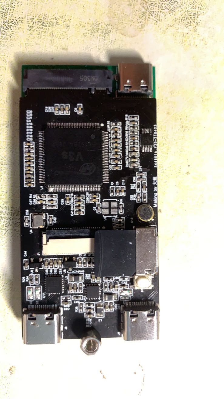

#5 Re: 全志 SOC » 画了个V3S,慢更语音助手(LUCKY) » 2021-08-12 17:58:03
jordonwu 说:
@酷酷酷
有多的板子和外壳出吗?
外壳可去jlc打 应该30块钱
板子两层jlc免费 自己动手哦 不过我这可以贴板 ps:打个小广告 贴片质量很好 价格公道 大家需要的话也可以联系我哦

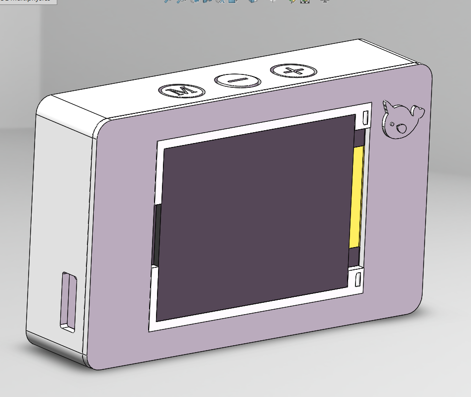

#9 全志 SOC » 画了个V3S,慢更语音助手(LUCKY) » 2021-08-10 14:29:48
酷酷酷
回复: 20
功能目标:
1.能驱动ST7735S屏幕
2.能驱动2W小喇叭
3.驱动WiFi
4.移植PYTHON3.6(可使用pip)
5.移植pocketsphinx实现语音唤醒
6.实现语音识别
7.语音点歌
8.移植nes小游戏(可使用语音打开)
9.能实现语音交互
10.设计外壳(可实现声音,返回主页面调节)
希望各位大佬们多多支持
各种入门移植如下:
https://blog.csdn.net/qq_46604211/article/details/116024970?spm=1001.2014.3001.5501
下面是板子的开源和外壳的开源:
https://github.com/dakun-create/voice-assistant-byV3S
也本站下载: voice-assistant-byV3S_20210810_git.7z

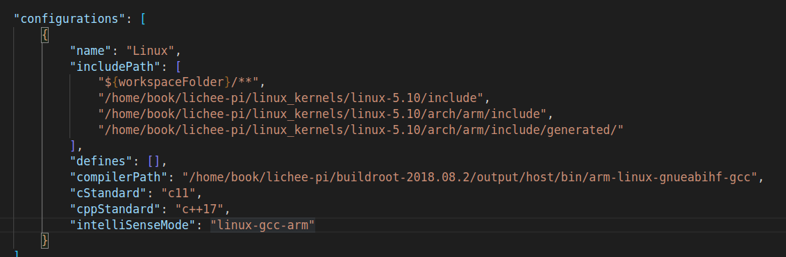

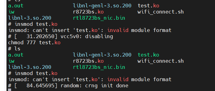

#23 Re: 全志 SOC » 求大佬们看看 insmod加载自己写的模块失败 » 2021-05-06 10:39:18
已解决 解决方法 重新解压一份源码进行编译后 作为内核进行编译 就不会出问题了,内核版本为5.1 makefike为:
KERNELDIR := /home/book/lichee-pi/linux_kernels/linux2
CURRENT_PATH := $(shell pwd)
ARCH=arm
CROSS_COMPILE=/home/book/lichee-pi/buildroot-2018.08.2/output/host/bin/arm-linux-gnueabihf-
export ARCH CROSS_COMPILE
obj-m := test.o
build: kernel_modules
kernel_modules:
    $(MAKE) -C $(KERNELDIR) M=${CURRENT_PATH} modules
clean:
    $(MAKE) -C $(KERNELDIR) M=$(CURRENT_PATH) clean
#24 Re: 全志 SOC » 求大佬们看看 insmod加载自己写的模块失败 » 2021-05-05 23:05:43
请各位老哥看看 是版本问题还是啥问题呀 一直解决不了 用 cat  /var/log/messages |tail  没有错误提示

#35 Re: 全志 SOC » 求大佬们看看 insmod加载自己写的模块失败 » 2021-05-02 08:11:03
你这个目录下面的 linux 5.10用同一个gcc编译成功了吗?
加了那个前面的export语句的话就可以编译成功,我也不知道为啥 但是还是用不了

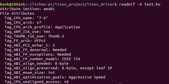

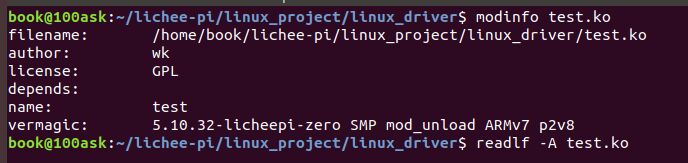

#38 全志 SOC » 求大佬们看看 insmod加载自己写的模块失败 » 2021-05-01 22:29:40
酷酷酷
回复: 7
文件信息如下:
book@100ask:~/lichee-pi/linux_project/linux_driver$ readelf -A  test.ko
Attribute Section: aeabi
File Attributes
  Tag_CPU_name: "7-A"
  Tag_CPU_arch: v7
  Tag_CPU_arch_profile: Application
  Tag_ARM_ISA_use: Yes
  Tag_THUMB_ISA_use: Thumb-2
  Tag_FP_arch: VFPv2
  Tag_ABI_PCS_wchar_t: 2
  Tag_ABI_FP_denormal: Needed
  Tag_ABI_FP_exceptions: Needed
  Tag_ABI_FP_number_model: IEEE 754
  Tag_ABI_align_needed: 8-byte
  Tag_ABI_align_preserved: 8-byte, except leaf SP
  Tag_ABI_enum_size: int
  Tag_ABI_optimization_goals: Aggressive Speed
  Tag_CPU_unaligned_access: v6
配置:
希望大佬帮忙看看
