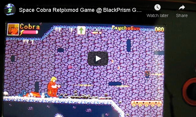

#1 Re: DSP » TI C6745 游戏机:BlackPrism » 2020-09-21 18:44:10
当游戏缓慢时,我们发现了一个弱点。 经过优化后,关键部分的游戏运行正常!
https://www.youtube.com/watch?v=lCq6wd2YA10&t=40

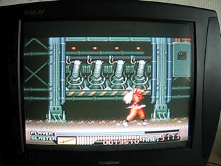

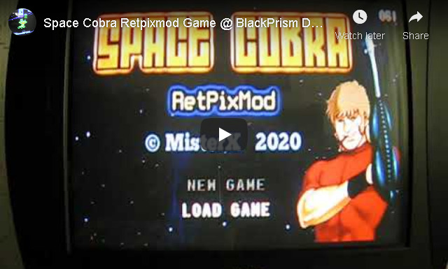

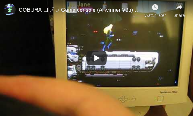

#2 Re: 全志 SOC » Allwinner A13 GBA Emulator. BareMetal (Low-Level). » 2020-09-12 09:08:53
特别是对于“ SpaceCobra Retpixmod”游戏
我正在使用原始视频模式400x480,行加倍。 我使用NEON指令复制到视频内存(在该处理器中,事实证明这是最快的方法)。
通过在游戏配置中设置一个,可以使用SaI 2x过滤器。 在这种情况下,视频模式将为800x480。
在所有情况下,帧频均为60 Hz。 在此类监视器和分辨率上,也可以毫无问题地设置120 Hz。

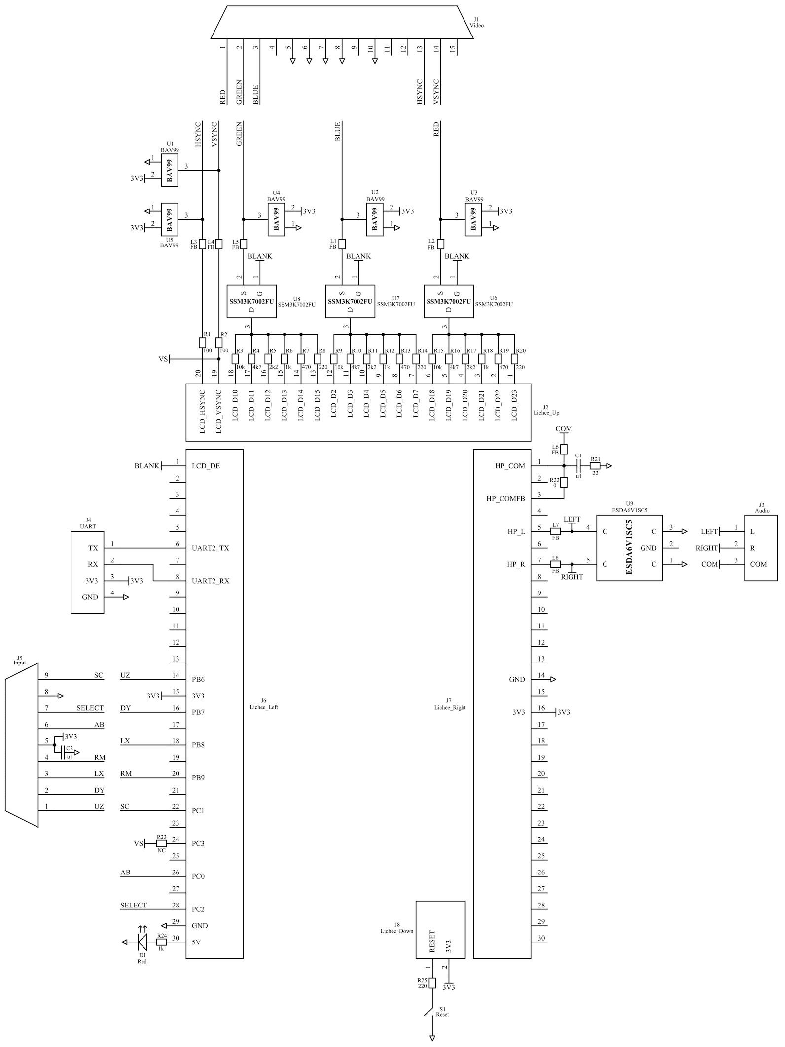

#3 Re: 全志 SOC » Allwinner A13 GBA Emulator. BareMetal (Low-Level). » 2020-09-09 19:47:52
redstar 说:
漂亮,好像是电阻网络的VGA输出?
视频DAC由电阻组成。 MOSFET开关可在VBLANK期间禁用色度通道。
The video DAC consists of resistors. And MOSFET switches to disable chroma channels during VBLANK.
完整原理图在这里。
Full schematics here.
https://gamedev.ru/files/images/v3s_gameconsole.png

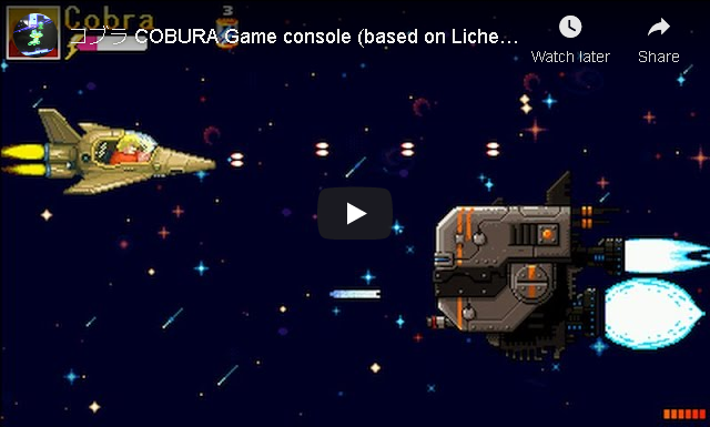

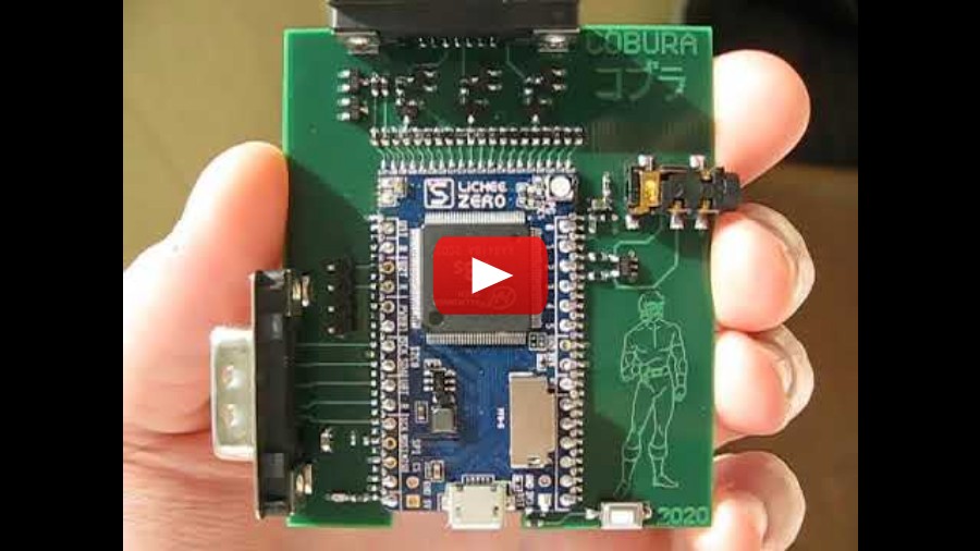

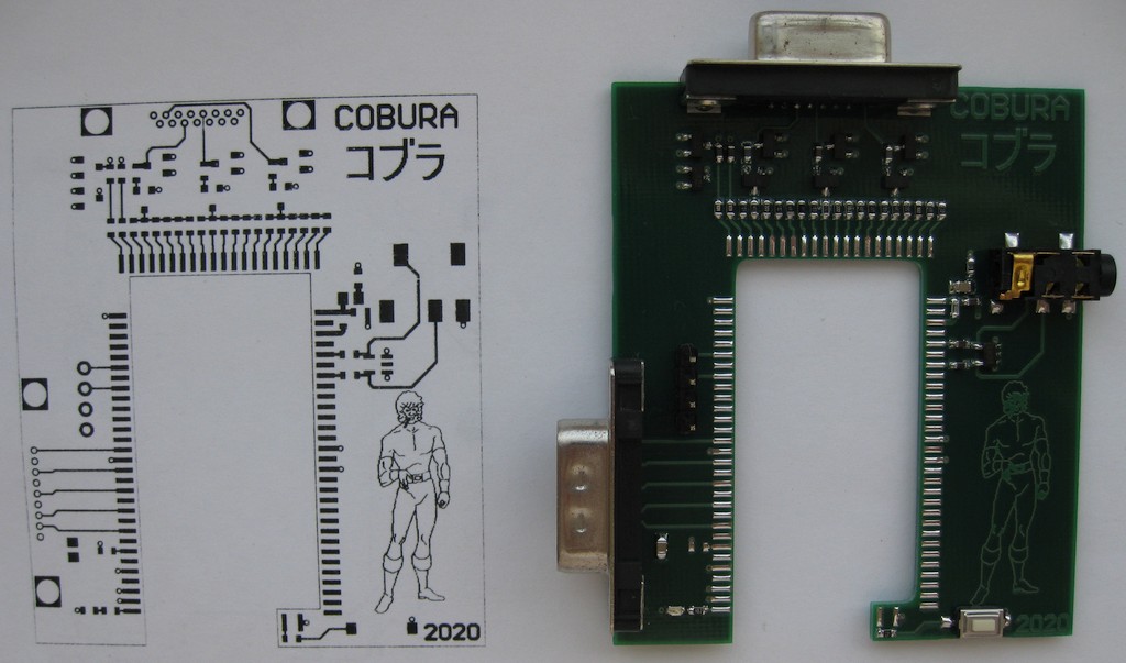

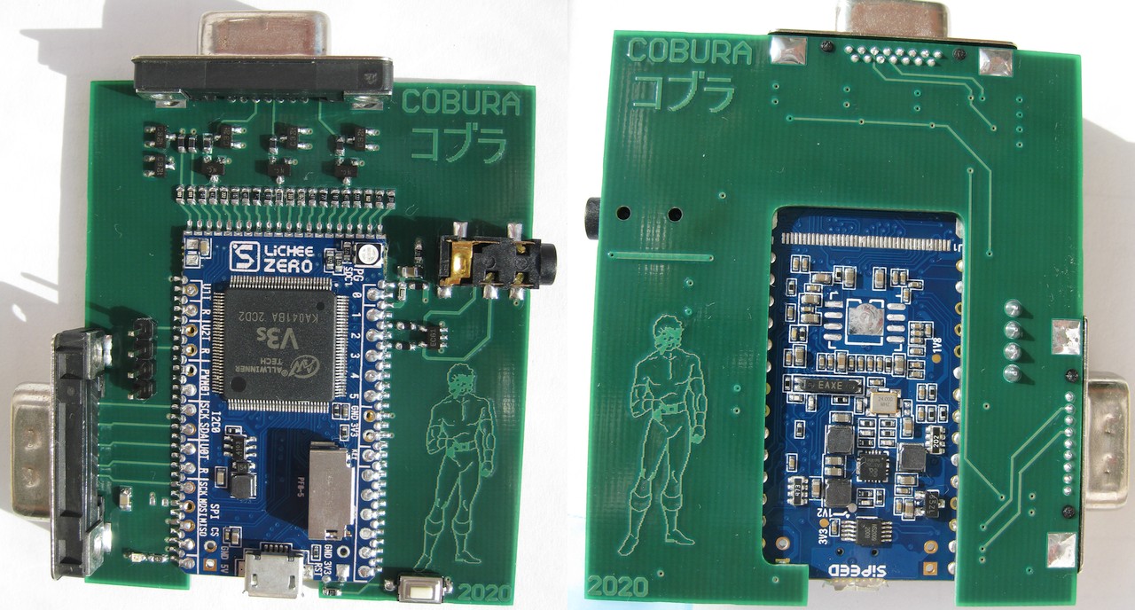

#4 Re: 全志 SOC » Allwinner A13 GBA Emulator. BareMetal (Low-Level). » 2020-09-09 13:08:34
我设计并构建了一个名为“ COBURA”的全新Allwinner V3s游戏机,该游戏机在日语(コ ブ ラ Space Cobra)中意为“眼镜蛇”。
I designed and built a new Allwinner V3s game console called "COBURA", which is Japanese for "Cobra" (Japanese コ ブ ラ Space Cobra).
专门针对游戏问题“ MisterX”订购了游戏机,尤其是针对“ Space Cobra RetPixMod”游戏。
但是,没有什么可以阻止我之前已经做过的所有遗留工作在此控制台上运行:不同的模拟器和游戏端口。
The game console was made to order for the gaming concern "MisterX" especially for the game "Space Cobra RetPixMod".
But nothing prevents from running on this console all the legacy that I have already done earlier: different emulators and game ports.
印刷电路板上的阻焊层下方有一个铜质徽标-酷家伙“ Cobra” :)并且控制台的名称为英文和日文。 显示创建控制台的年份。
On the PCB there is a copper logo under a solder mask - cool dude Cobra smile And the name of the console in English and Japanese. The year of creation of the console is indicated.

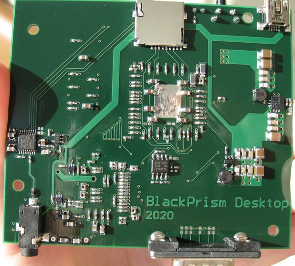

BlackPrism Desktop TV game console. TMS320C6745 DSP + S1D13746 Video.
BlackPrism台式电视游戏机。 TMS320C6745 DSP + S1D13746视频。
https://www.youtube.com/watch?v=T1gobE72_qs

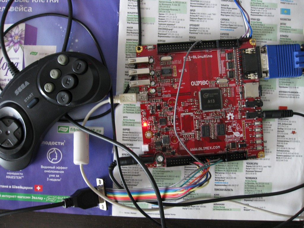

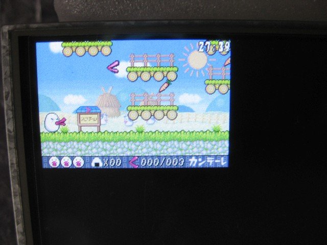

#13 全志 SOC » Allwinner A13 GBA Emulator. BareMetal (Low-Level). » 2020-06-11 16:38:39
Opcode
回复: 18
致力于“三角带给人欢乐”的粉丝们!
前身:https://gamedev.ru/flame/forum/?id=246512
我掌握了裸金属级别的Allwinner A13 SoC。每个人都知道这些石头是专门为Linux和android推的。没有文档,并且开发工具不是很...
我花了很多时间,但我实现了目标:我启动并配置了内核(必要的外围设备)。
时间:大约1个月。
只有裸机,不要在这里寻找Linux或android-他们不在这里,永远也不会!
最重的2D模拟器-GBA现在具有60 FPS甚至声音。
全志Allwinner A13 SoC击败了DSP C6745。 笑还是哭?
影片播放中:https://www.youtube.com/watch?v=zXyjdnBK-Go
https://whycan.cn/files/members/706/1_20200611-1633.jpg
https://whycan.cn/files/members/706/2_20200611-1634.jpg
https://whycan.cn/files/members/706/screenshot.png
https://whycan.cn/files/members/706/screenshot2.png
在以前的DSP C6745上如何运行:https://www.youtube.com/watch?v=ulLPALpHOGk

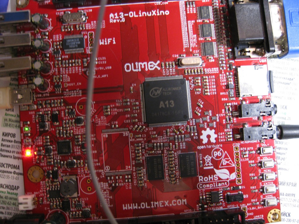

你好!
我使用Allwinner A13和Olinuxino-A13主板。 我尝试将SPL加载到RAM,但是出现错误。 我附上错误图片:
usb_bulk_send()错误-7-超时
我使用Win7 64 bit 和管理员权限!
但是程序已成功运行!
请帮忙!

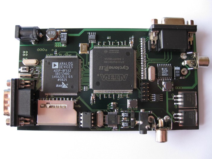

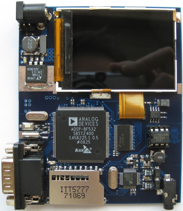

我12年前做过的ADSP BlackFin BF532上的游戏机!
但是,与TMS320C745相比,BF532的处理器明显较弱,因为它没有浮点单元,并且没有用于并行算法的其他协处理器。
这是我在2008年-2010年制造的所有控制台的列表:http://zx-spectrum128k.narod.ru/Romanich/emu-apparatchik/

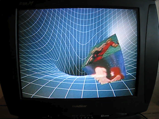

#20 Re: DSP » TI C6745 游戏机:BlackPrism » 2020-02-06 17:54:56
感谢您的关注!
最近,我为桌面游戏机版本的旋转立方体修改了程序!
该控制台可通过编程方式绘制3D图形!
https://www.youtube.com/watch?v=NrAwHHGjqS4
3D Cube
该计划的来源: https://vrtp.ru/index.php?act=Attach&type=post&id=812670
可以在此论坛的主题中下载资源: https://vrtp.ru/index.php?showtopic=30775&st=0 smile

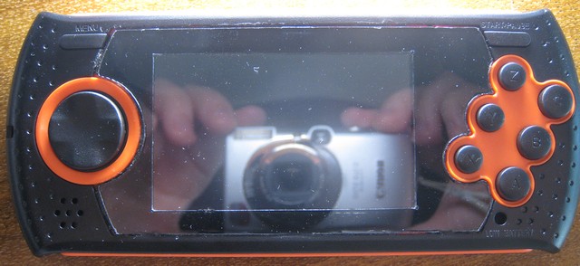

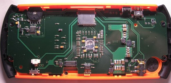

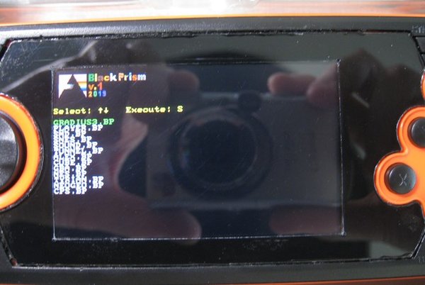

#21 DSP » TI C6745 游戏机:BlackPrism » 2020-02-05 21:27:26
Opcode
回复: 23
大家好!
我很高兴引起您的注意-TMS320C6745 数字信号处理器上的 BlackPrism 游戏机!
前缀有两种形式:
1)可穿戴选项:BlackPrism Portable
2)固定选项:BlackPrism Desktop
BlackPrism Portable
BlackPrism Portable
便携式版本图: http://forum.easyelectronics.ru/download/file.php?id=40726&mode=view
桌面版本图: http://forum.easyelectronics.ru/download/file.php?id=41526&mode=view
专门用于创建游戏机的主题: http://forum.easyelectronics.ru/viewtopic.php?f=17&t=39290&start=200 ( 主要主题!)
BlackPrism Portable
BlackPrism Portable
游戏控制台支持以下模拟器:NES, GB, GBC, SNES, TurboGrafx16, SEGA Genesis/MegaDrive, SEGA GameGear/Master System, Atari Lynx, NEO-GEO, Capcom Play System 1,2, GBA.
游戏端口: Open Tyrian, Alex 4 Allegator
原生游戏:Gradius 3 Total Terror
多媒体: WAV, ADPCM, OGG Vorbis, MP3, FLAC, CELT(Opus), MJPEG, JPEG, BMP, MP4(H264), DIY Codecs.
BlackPrism Portable
BlackPrism Portable
BlackPrism Portable
一些视频:
https://www.youtube.com/watch?v=jBiEOLvC2xo - (3D立方体)
https://www.youtube.com/watch?v=O1g8AbYWrzE - SEGA MD (没有协处理器,有协处理器)
https://www.youtube.com/watch?v=VTnZjDd_VHI  - (影片介绍)
https://www.youtube.com/watch?v=6MdQyq1Ah3s - (SEGA)
https://www.youtube.com/watch?v=D9qnQALoYQM - (SNES + NES)
视频频道: https://www.youtube.com/channel/UCmVFYDZEcJ3sVFal5K42F-Q
游戏 Gradius 3 Total Terror:
https://www.youtube.com/watch?v=GEn2ZrCHyEU - (ARM920T)
https://www.youtube.com/watch?v=HTyDnkViiIE - (C6745 DSP)
NES 释放 : https://www.youtube.com/watch?v=VFXhTIhZWf4
不要在这里寻找Linux或其他操作系统-它不在这里! 用纯净的意识流直接编程铁!
仅限BareMetal!
我仍然为这些游戏机提供免费的印刷电路板! 如果有兴趣,给我写一封电子邮件: repstosw2018 [at] gmail [dot] com
感谢您的阅读!

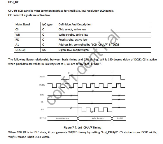

下面我发布写时序图,请帮我设置16位并行i8080总线LCD的写周期设置时序参数!
v3中的哪些寄存器和位域控制CPU i8080总线的写入时序? (强烈需要:Tsetup,Thold,Twr)

我想通过Intel 8080总线连接 v3s 和LCD,但不知道该怎么做。
“v3s”的数据表表示使用CS WR和A1选通,但是没有针对v3s(QFP封装)的这种引脚。 我很困惑。
请帮助我,通过i8080总线如何正确连接LCD?
