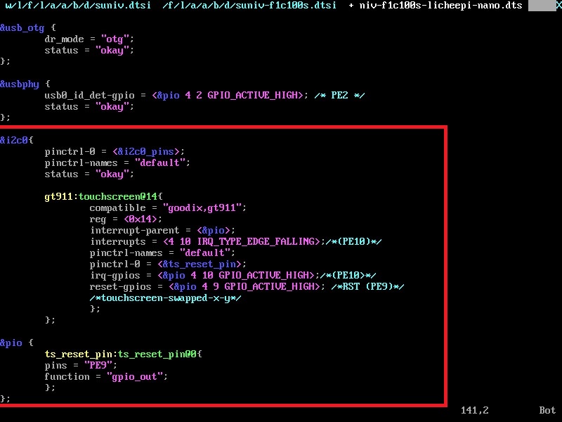

#7 Re: 全志 SOC » 请教一下关于lichee nano在官网上电容屏的适配 » 2019-05-23 22:33:53
谢谢晕哥 已经可以了,可以读到gt911,可以运行 ts_test
[    0.663190] i2c /dev entries driver
[    0.782659] Goodix-TS 0-005d: ID 911, version: 1060
[    0.790639] Goodix-TS 0-005d: Direct firmware load for goodix_911_cfg.bin failed with error -2
总结一下,应该是需要dts将引脚改对(PE3),还有就是<reg>也要改到相应0x5d
#8 Re: 全志 SOC » 请教一下关于lichee nano在官网上电容屏的适配 » 2019-05-23 16:28:33
注意到原理图中 电容屏中断口连接的是PE3?
ts_sch
而且实际复位端口也是直接用了RC,即图中1口,实际dts并没有配置到gt911的中断端口以及复位端口?
尝试如下修改,不过好像没什么用处:
	gt911:touchscreen@14{
		compatible = "goodix,gt911";
		reg = <0x14>;
		interrupt-parent = <&pio>;
		interrupts = <4 3 IRQ_TYPE_EDGE_FALLING>;/*(PE3)*/
		pinctrl-names = "default";
		pinctrl-0 = <&ts_reset_pin>;
		irq-gpios = <&pio 4 3 GPIO_ACTIVE_HIGH>;/*(PE3)*/
		reset-gpios = <&pio 4 9 GPIO_ACTIVE_HIGH>; /*RST (PE9)*/
		/*touchscreen-swapped-x-y*/
还想请问一下,如果中断配置成功的话,是不是/dev/下就会有input文件夹,因为现在板上一直是没有这个文件夹

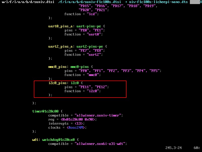

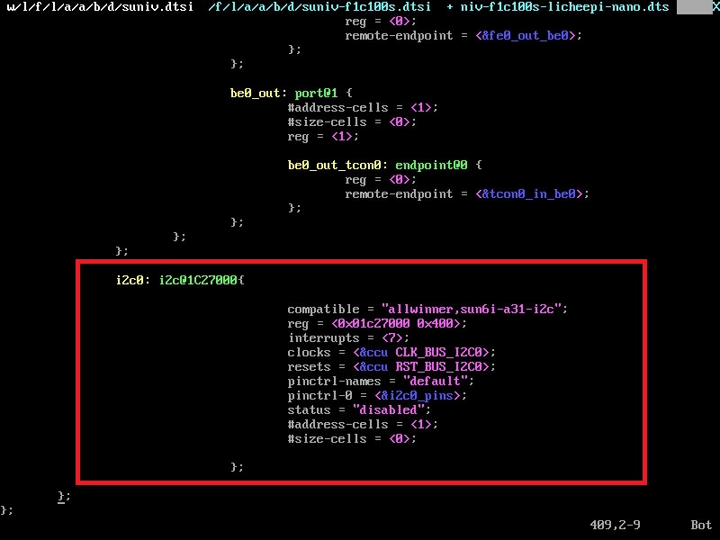

谢谢晕哥    之前一直怀疑设备树写得有问题 检测了好几遍,也确实检查出了问题。后来尝试控制PE11 和PE12,发现抓从底板上引出来的PE12没办法拉低,但cat value 又确实是0,最后发现是核心板和底板就这个脚虚焊了  现在i2cdetect:
# i2cdetect -y -r 0
     0  1  2  3  4  5  6  7  8  9  a  b  c  d  e  f
00:          -- -- -- -- -- -- -- -- -- -- -- -- --
10: -- -- -- -- -- -- -- -- -- -- -- -- -- -- -- --
20: -- -- -- -- -- -- -- -- -- -- -- -- -- -- -- --
30: -- -- -- -- -- -- -- -- -- -- -- -- -- -- -- --
40: -- -- -- -- -- -- -- -- -- -- -- -- -- -- -- --
50: -- -- -- -- -- -- -- -- -- -- -- -- -- 5d -- --
60: -- -- -- -- -- -- -- -- -- -- -- -- -- -- -- --
70: -- -- -- -- -- -- -- --
虽然log中好像关于触屏的驱动还是有问题:
[    0.663484] i2c /dev entries driver
[    0.781273] Goodix-TS 0-0014: i2c test failed attempt 1: -6
[    0.821241] Goodix-TS 0-0014: i2c test failed attempt 2: -6
[    0.861061] Goodix-TS 0-0014: I2C communication failure: -6
但至少I2c是没问题的了

以下为 suniv.dtsi
#include <dt-bindings/clock/suniv-ccu.h>
#include <dt-bindings/reset/suniv-ccu.h>

			mmc0_pins: mmc0-pins {
				function = "mmc0";
			i2c0_pins: i2c0 {
				pins = "PE11", "PE12";
				function = "i2c0";

		i2c0: i2c@1C27000{
					reg = <0x01c27000 0x400>;
					interrupts = <7>;
					clocks = <&ccu CLK_BUS_I2C0>;
					resets = <&ccu RST_BUS_I2C0>;
					pinctrl-0 = <&i2c0_pins>;
					status = "disabled";
					#address-cells = <1>;
					#size-cells = <0>;
以下为 suniv-f1c100s-licheepi-nano.dts:
/dts-v1/;
#include "suniv-f1c100s.dtsi"
// touch screen
#include <dt-bindings/interrupt-controller/irq.h>
	model = "Lichee Pi Nano";
	compatible = "licheepi,licheepi-nano", "allwinner,suniv-f1c100s",
		     "allwinner,suniv";
	aliases {
		serial0 = &uart0;
		spi0 = &spi0;
	chosen {
	panel: panel {
		compatible = "lg,lb070wv8", "simple-panel";
		#size-cells = <0>;
		enable-gpios = <&pio 4 5 GPIO_ACTIVE_HIGH>;
		port@0 {
			reg = <0>;
			#size-cells = <0>;
			panel_input: endpoint@0 {
				reg = <0>;
	reg_vcc3v3: vcc3v3 {
		regulator-name = "vcc3v3";
&de {
&mmc0 {
	vmmc-supply = <&reg_vcc3v3>;
	bus-width = <4>;
	broken-cd;
&otg_sram {
&spi0 {
	pinctrl-0 = <&spi0_pins_a>;
	flash@0 {
		#size-cells = <1>;
		reg = <0>;
		spi-max-frequency = <40000000>;
&tcon0 {
	pinctrl-0 = <&lcd_rgb666_pins>;
&tcon0_out {
	tcon0_out_lcd: endpoint@0 {
		reg = <0>;
&uart0 {
	pinctrl-0 = <&uart0_pins_a>;
&uart2 {
	pinctrl-0 = <&uart2_pins_a>;
&usb_otg {
	dr_mode = "otg";
&usbphy {
	usb0_id_det-gpio = <&pio 4 2 GPIO_ACTIVE_HIGH>; /* PE2 */
&i2c0{
		reg = <0x14>;
		interrupts = <4 10 IRQ_TYPE_EDGE_FALLING>;/*(PE10)*/
		irq-gpios = <&pio 4 10 GPIO_ACTIVE_HIGH>;/*(PE10>*/
&pio {
	ts_reset_pin:ts_reset_pin@0{
	pins = "PE9";
	function = "gpio_out";
#14 全志 SOC » 请教一下关于lichee nano在官网上电容屏的适配 » 2019-05-23 10:51:24
guo_felix
回复: 30
底板  电容屏也是官网的  gt911
大概步骤就是在dtsi中(soc,pio节点)加节点   然后在dts中引用  http://nano.lichee.pro/build_sys/devicetree.html#id5
内核中已经勾选Gooddix I2C touchscreen ,启动log会报如下信息:
[    0.663532] i2c /dev entries driver
[    2.881100] i2c i2c-0: mv64xxx: I2C bus locked, block: 1, time_left: 0
[    2.887655] Goodix-TS 0-0014: i2c test failed attempt 1: -110
[    5.041092] i2c i2c-0: mv64xxx: I2C bus locked, block: 1, time_left: 0
[    5.047634] Goodix-TS 0-0014: i2c test failed attempt 2: -110
[    5.091084] Goodix-TS 0-0014: I2C communication failure: -110
[    5.096951] Goodix-TS: probe of 0-0014 failed with error -110
i2cdetect -l 命令输出如下:
i2c-0   i2c             mv64xxx_i2c adapter                     I2C adapter
i2cdetect -r -y 0 输出如下:
# i2cdetect -r -y 0
00:          [ 1116.081094] i2c i2c-0: mv64xxx: I2C bus locked, block: 1, time_left: 0
-- [ 1118.161097] i2c i2c-0: mv64xxx: I2C bus locked, block: 1, time_left: 0
i2cset 也是会报I2C bus locked。
看原理图底板应该是有上拉的
不知道有没有人遇到过同样的情况,是我dts改错了吗?
照这个情况是不是cpu根本就没发出i2c信号?
还是如果根本就没接上也会有这种情况?
