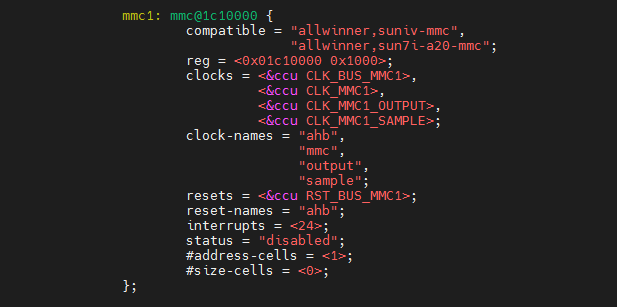

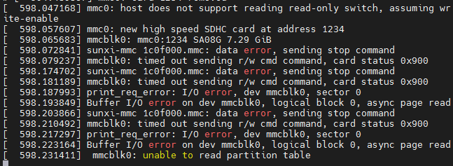

#7 全志 SOC » F1C100S SD卡读取也错,有谁知道是什问题吗 » 2022-06-08 00:34:19
bailangcn
回复: 1
提示如图所示,是不是我的SD卡线太长了?

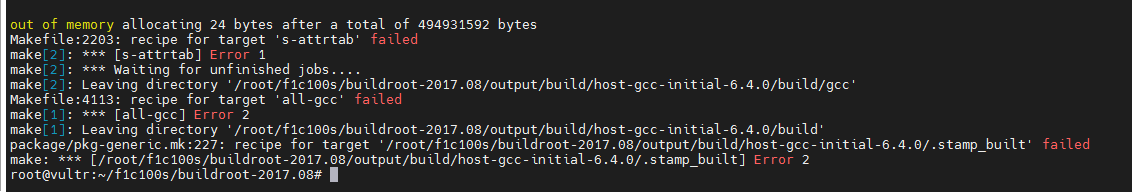

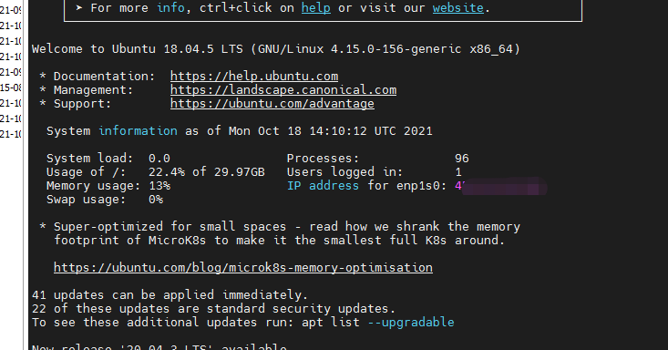

#14 Re: 全志 SOC » f1c100,使用VPS,编译根文件系统,出现内存不足,如何处理哈 » 2021-10-18 23:13:56
问题解决,主要还是2G运行内存不够
free -m 发现交换区都是0
所以照网上教程
sudo dd if=/dev/zero of=swap bs=1024 count=2000000
创建2G的 交换文件名swap
sudo mkswap -f swap //创建文件系统
sudo swapon swap  //开启swap
注意这个是临时的,重启后就没有了
#16 Re: 全志 SOC » f1c100,使用VPS,编译根文件系统,出现内存不足,如何处理哈 » 2021-10-18 21:55:23
是不是虚拟机分配内存太少了?
VPS 默认的 2+32  。。。
