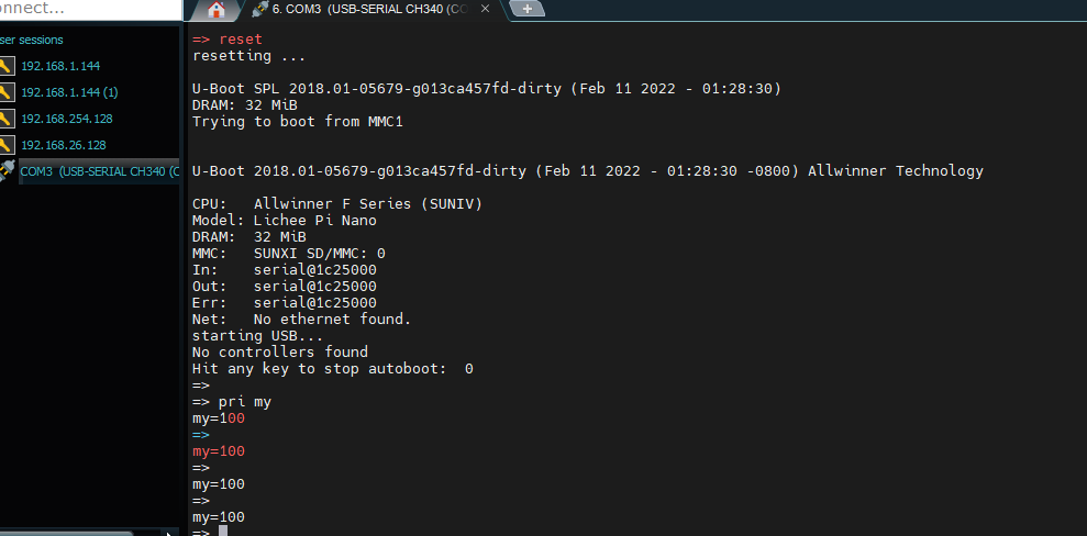

#12 Re: 全志 SOC » F1c100s TF卡启动卡在 Trying to boot from MMC1 » 2022-02-25 18:47:07
wuwuw 说:
dtsayhi 说:
git 最新的uboot代码重新编译后问题解决 已经可以启动到uboot
能给一下最新的uboot链接吗,也遇到这个问题现在,flash启动,插入一张空的sd卡就卡这里
f1c100s 的启动顺序应该是先检测TF --->再检测spi flash吧。TF卡是空的当然不行
#13 Re: 全志 SOC » F1c100s TF卡启动卡在 Trying to boot from MMC1 » 2022-02-25 18:44:39
wuwuw 说:
dtsayhi 说:
我用的是这个 https://gitee.com/LicheePiNano/u-boot.git

#22 Re: 全志 SOC » F1c100s TF卡启动卡在 Trying to boot from MMC1 » 2022-02-13 19:29:38

#24 Re: 全志 SOC » F1c100s TF卡启动卡在 Trying to boot from MMC1 » 2022-02-11 18:13:12
有哪位老哥遇见过这个问题吗 帮忙分析一下
#25 全志 SOC » F1c100s TF卡启动卡在 Trying to boot from MMC1 » 2022-02-11 18:12:18
dtsayhi
回复: 8
两张不同的TF卡用相同的程序 试了一下
发现其中有一张都打印不完 "Trying to boot from MMC1" 就挂了 。感觉是TF部分硬件的问题
#26 Re: 全志 SOC » Uboot启动失败提示“Trying to boot from sunxi SPI” » 2022-02-11 18:02:14
我用两张不同的TF卡用相同的程序 试了一下
#27 Re: 全志 SOC » Uboot启动失败提示“Trying to boot from sunxi SPI” » 2022-02-11 17:52:36
