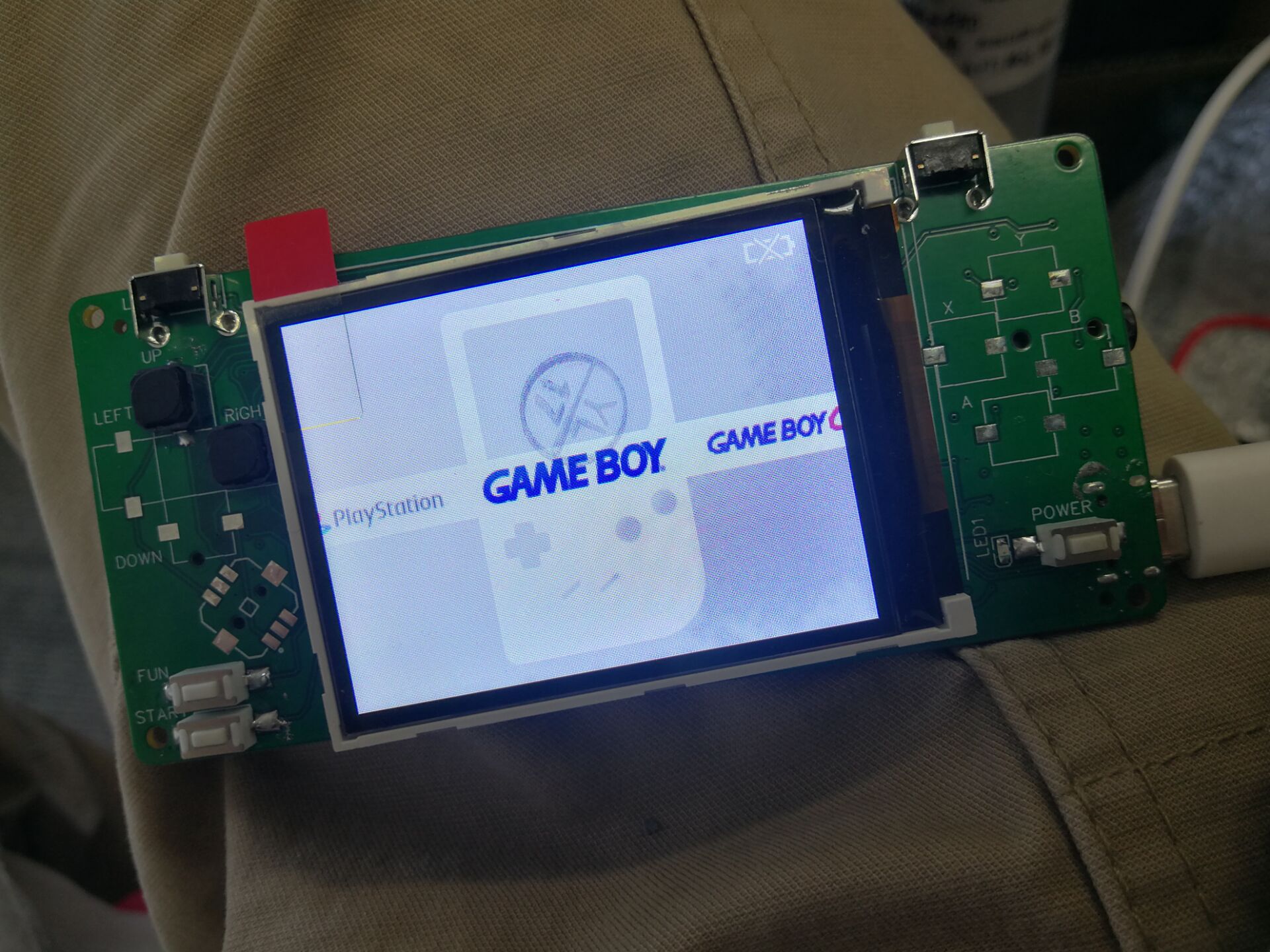

请问使用7789的屏,反色咋整?系统固件可否分享?
#2 Re: 全志 SOC » V3S的屏,使用ili9341没问题,同样引脚定义的7789显示负片(反色),修改设备树能解决吗? » 2022-04-27 23:30:21
@baicker
用软件反编译 linux image文件,找到那些初始化指令,把一条可有可无的的初始化指令改为反色显示的指令即可。
卧槽有点难度,我试试
#3 Re: 全志 SOC » V3S的屏,使用ili9341没问题,同样引脚定义的7789显示负片(反色),修改设备树能解决吗? » 2022-04-27 22:58:14
baicker 说:
驱动程序初始化代码那里改一下就可以了,一般设备树没做到这么精细控制,不过你要强行自己补刀也只可以的。
咋强行补刀?内核是别人改过的,没开源
那设备数开源了吗?
就dtb文件,可以反编译成dts,就是我帖子里面的部分代码
#4 Re: 全志 SOC » V3S的屏,使用ili9341没问题,同样引脚定义的7789显示负片(反色),修改设备树能解决吗? » 2022-04-27 20:56:29
咋强行补刀?内核是别人改过的,没开源

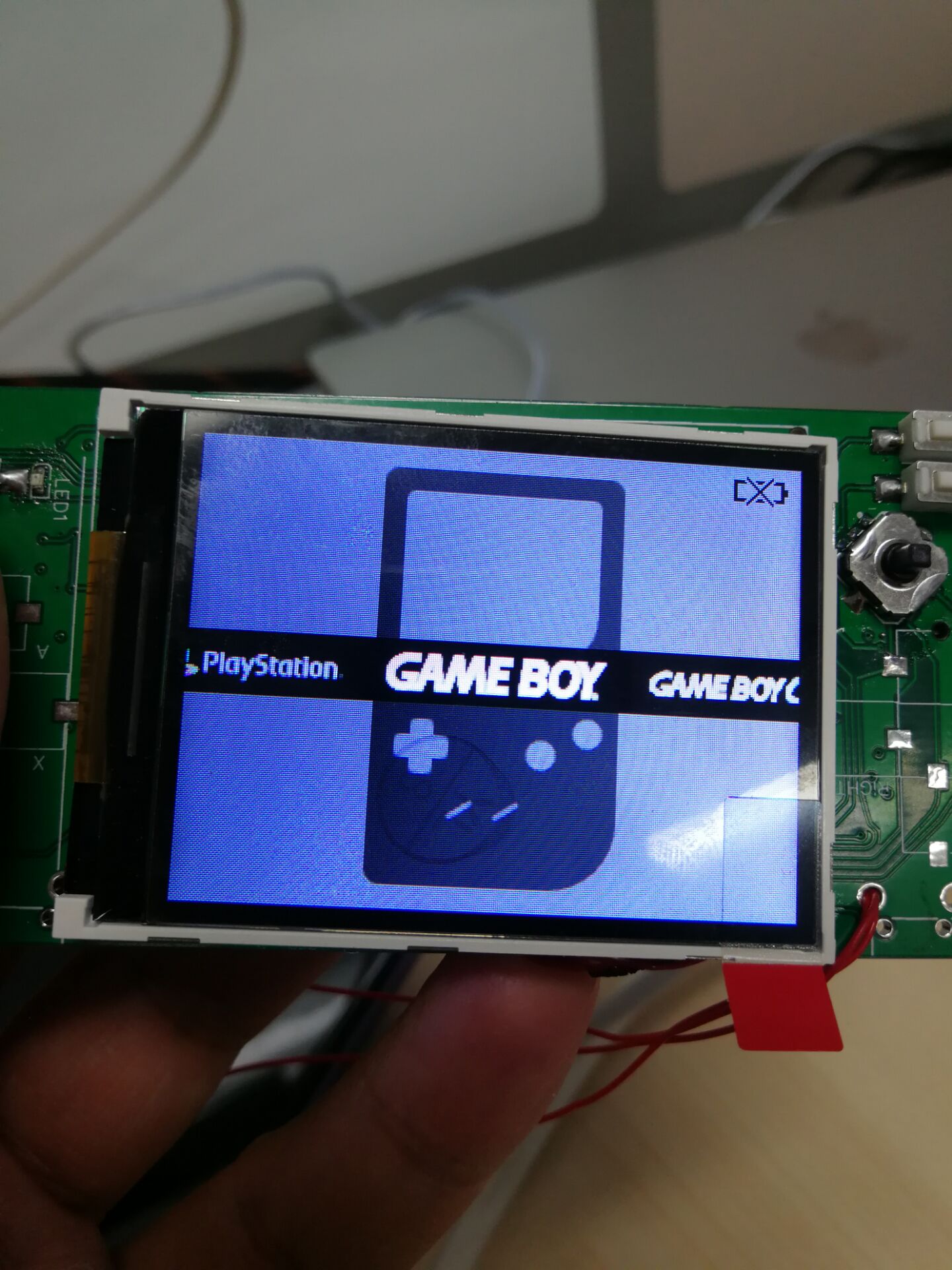

#5 全志 SOC » V3S的屏,使用ili9341没问题,同样引脚定义的7789显示负片(反色),修改设备树能解决吗? » 2022-04-27 19:36:49
baicker
回复: 6
9341是没问题的,但是闲置了好几个7789,想利用起来,引脚卖家说是一样的,
现在7789画面是这样的
9341画面是这样的
之前方向不对我修改了设备树把方向搞好了,负片能从设备树改好吗?
		spi@1c68000 {
			compatible = "allwinner,sun8i-h3-spi";
			reg = <0x1c68000 0x1000>;
			interrupts = <0x0 0x41 0x4>;
			clocks = <0x2 0x1c 0x2 0x37>;
			clock-names = "ahb", "mod";
			dmas = <0xf 0x17 0xf 0x17>;
			dma-names = "rx", "tx";
			pinctrl-names = "default";
			pinctrl-0 = <0x17>;
			resets = <0x2 0xf>;
			#address-cells = <0x1>;
			#size-cells = <0x0>;
			ili9341@0 {
				compatible = "ilitek,ili9341";
				reg = <0x0>;
				spi-max-frequency = <0x2faf080>;
				txbuflen = <0x25802>;
				rotate = <90>;
				fps = <0x64>;
				buswidth = <0x8>;
				bgr;
				reset-gpios = <0x13 0x1 0x2 0x0>;
				dc-gpios = <0x13 0x2 0x0 0x1>;
				debug = <0x1>;
