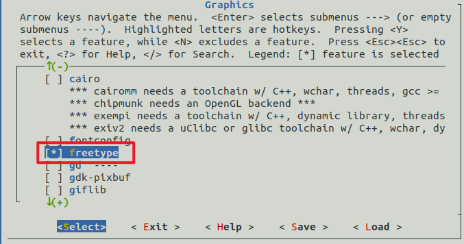

#14 Re: 全志 SOC » F1C200s+lvgl+freetype字体显示 » 2022-09-15 19:06:40
buildroot 的 make menuconfig 直接勾选 freetype 呢?
我今天试了一下,勾选上buildroot里面的freetype但是还是无法运行
#15 Re: 全志 SOC » F1C200s+lvgl+freetype字体显示 » 2022-09-14 18:55:27
LinjieGuo 说:
达子666 说:
这个没有,也不懂再哪里勾,buildroot有这个选项嘛
搜索一下啊,menuconfig界面可以搜索,我记得好像是按/ 搜索
确实是有一个freetype选项:
#16 Re: 全志 SOC » F1C200s+lvgl+freetype字体显示 » 2022-09-14 13:08:52
