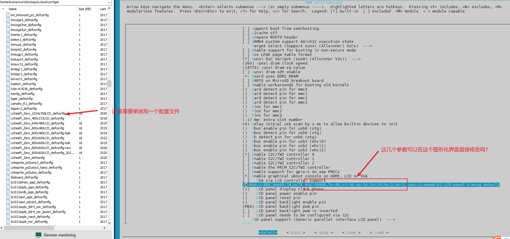

#3 Re: 全志 SOC » F1C100S跑linux如何更改LCD分辨率 » 2023-06-19 17:32:38
@无情一刀
请问一下,上面的那些参数怎么才可以修改呢

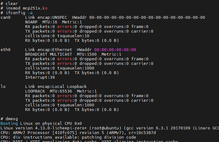

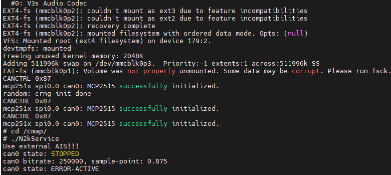

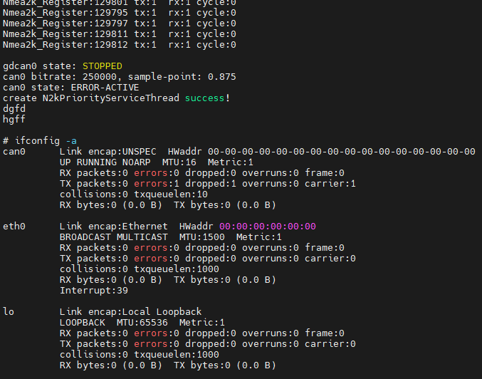

#7 全志 SOC » v3s mcp2515问题 » 2022-06-25 16:45:53
长夏十八
回复: 4
荔枝派zero 系统在TF卡上,想外接一个can 模块 mcp2515,现在是可以加载,并且mcp2515初始化是显示完成的,但是不能进行数据的收发,用示波器测时钟也是没信号的,小白有点迷茫1_20220625-1645.png2_20220625-1645.png3.png
