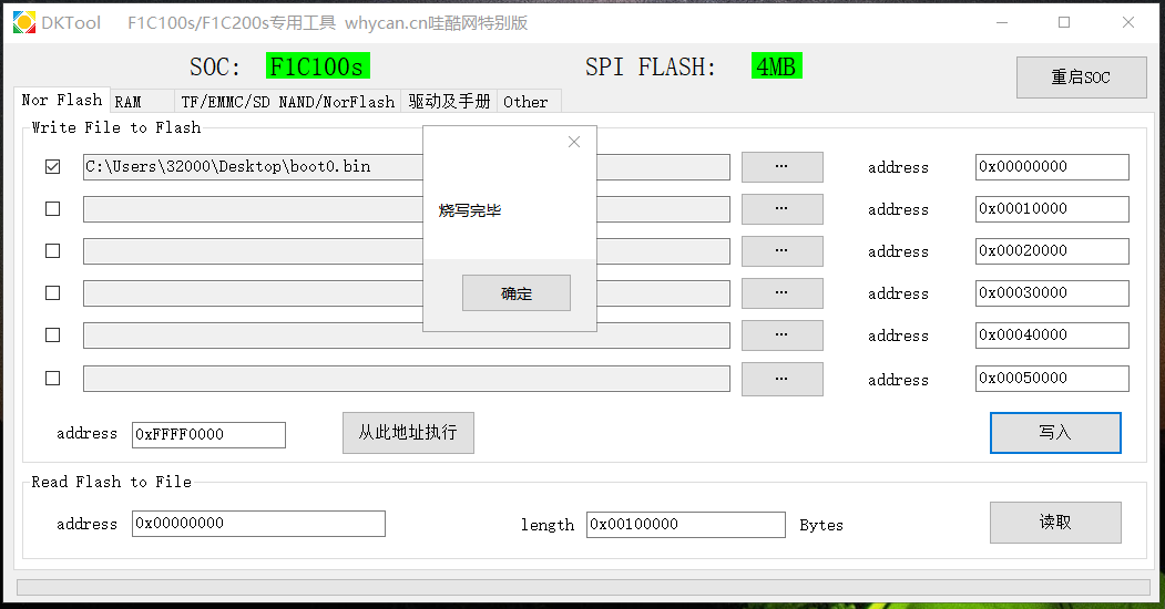

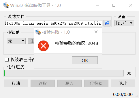

后来在https://whycan.com/t_3206.html下载了一个tf卡固件,用读卡器、win32disklmanger烧录到了内存卡,插卡启动。有个情况是我烧录成功后,点击仅校验会报错,如下图。不知道我的用法对不对,最终还是无法启动,下面的是串口输出。
mmc_init: -110, time 21723
spl: mmc init failed with error: -110
SPL: Unsupported Boot Device!
#4 Re: 全志 SOC » 小白折腾巨来电绿板f1c100s » 2022-08-01 23:31:09

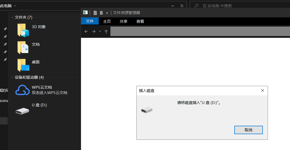

今天浏览帖子发现了一个usb_id的引脚,就尝试了一下把PE2上拉,这次在fel模式下usb启动linux成功后出现了盘符,但是无法读取,提示请插入磁盘(见下图),后来再次尝试发现取消PE2上拉也可以出现盘符,同样无法读取。更换过sd卡,情况一样。下面附串口输出,不知道有没有遇到过类似情况的大佬

感谢@哇酷小二打赏了5个积分,下载了这个工具,尝试flash可以烧写,但是板载flash只有4mb,只能随便写点东西,开机自动进fel模式
尝试挂载tf卡,提示linux启动成功,但是并没有u盘弹出,目前串口线还没有接,看不到串口信息。
