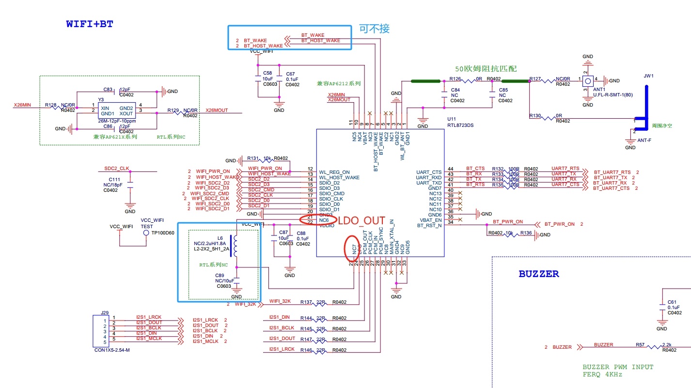

麻烦各位大神帮忙看下我的 AP6212 连线是否有问题,,谢谢。。
第一次用 WiFi 模块,,不太懂到底需要连哪些信号、可以不连哪些信号,,参考了 OrangePi 3B 等板子的原理图,,画图如下:
现在主要有三个疑惑:
1、BT_WAKE_HOST、WL_WAKE_HOST 是否可以不接??看名字这两个信号和唤醒有关,,那如果主机不休眠,,那是否就不需要被唤醒了?
2、天线连接是否正确,,我选的陶瓷天线,,引脚 1 通过 10pF 电容连接 AP6212 的 WL_BT_ANT 引脚,,引脚 2 悬空
3、VIN_LDO、VIN_LDO_OUT 是否可以悬空不接,,我看有些原理图上是悬空,,有些原理图上是接 10uF 电容。。
官方的产品规格书上也没有推荐的应用电路,,这些疑惑都无处可查,,哪位大神知道麻烦指点下,,谢谢。。
#1 2023-12-05 12:23:55
4610
注册时间: 2022-10-09
已发帖子: 138
积分: 120
Re: 麻烦各位大神帮忙看下我的 AP6212 连线是否有问题,,谢谢。。
AP6XXX模块Layout指导及AP6212 使用文档.pdf
AP6XXX_PIN TO PIN_REFERENCE DESIGN WO NFC_V2.4_06072015_看图王.pdf
VIN_LDO VIN_LDO_OUT 上面还有用电感接的 ,这两个引脚描述是Internal Buck voltage generation pin
CYW43438.pdf
也支持ldo模式
WAKE_HOST用不到可悬空

blupanda
注册时间: 2023-12-05
积分: 31
1、不使用唤醒功能可以都接
2、天线可以的
3、AP系列LDO_OUT 21 需要接电感出来给到LDO 23,接10uF电容
