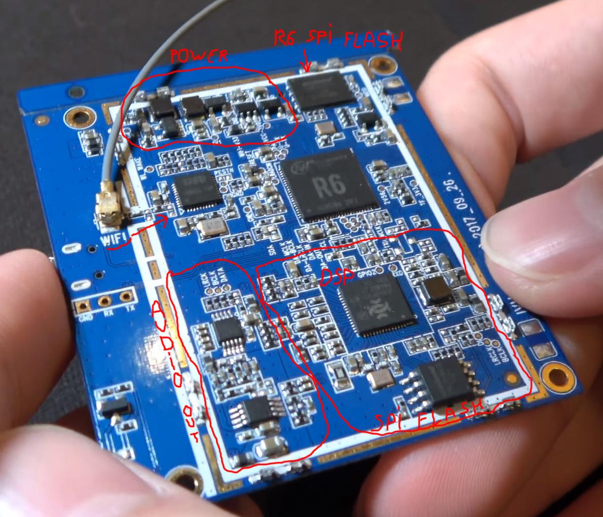

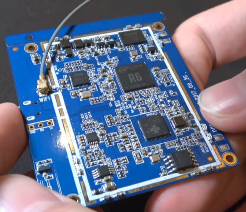

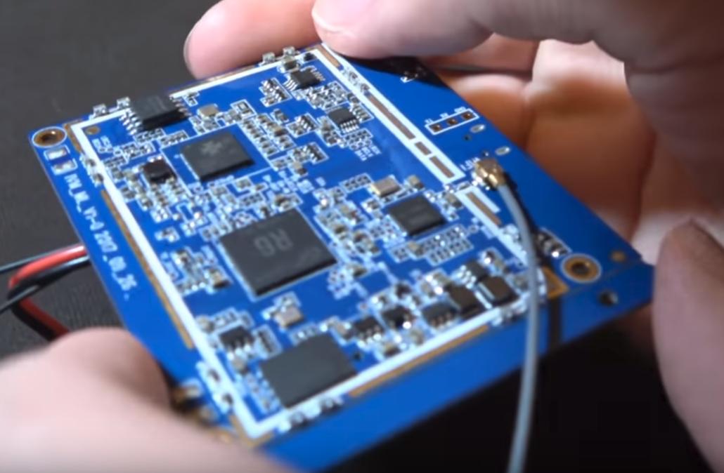

R6
QFN, Cortex-A7 ? 多少核 ? 看来里面有DDR !? WOW !

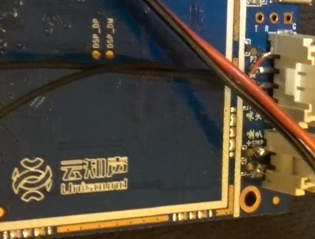

VOICE DSP - QFN60 : 云知声 “Unisound" CX2092x ?
https://www.synaptics.com/company/news/unisound-conexant-audiovoice-smart-appliances
R6 - QFN88 : Cortex A ? ( R8, R16, R18, R40, R58 都是CortexA )

经过很多大神确认, R6就是 f1c100s 的马甲.
科技以换壳为本嘛....
上面全志的网址是瞎编的。

等拿到 R6板子, 可以接JLINK试一试,如果Id与f1c100s 一致,就确定无疑了。
