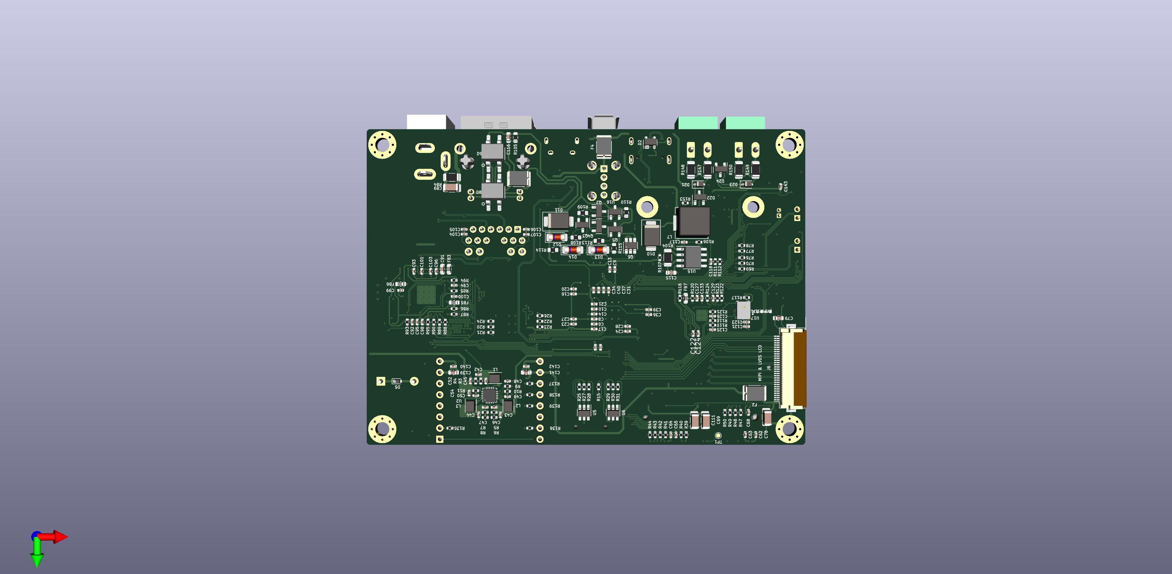

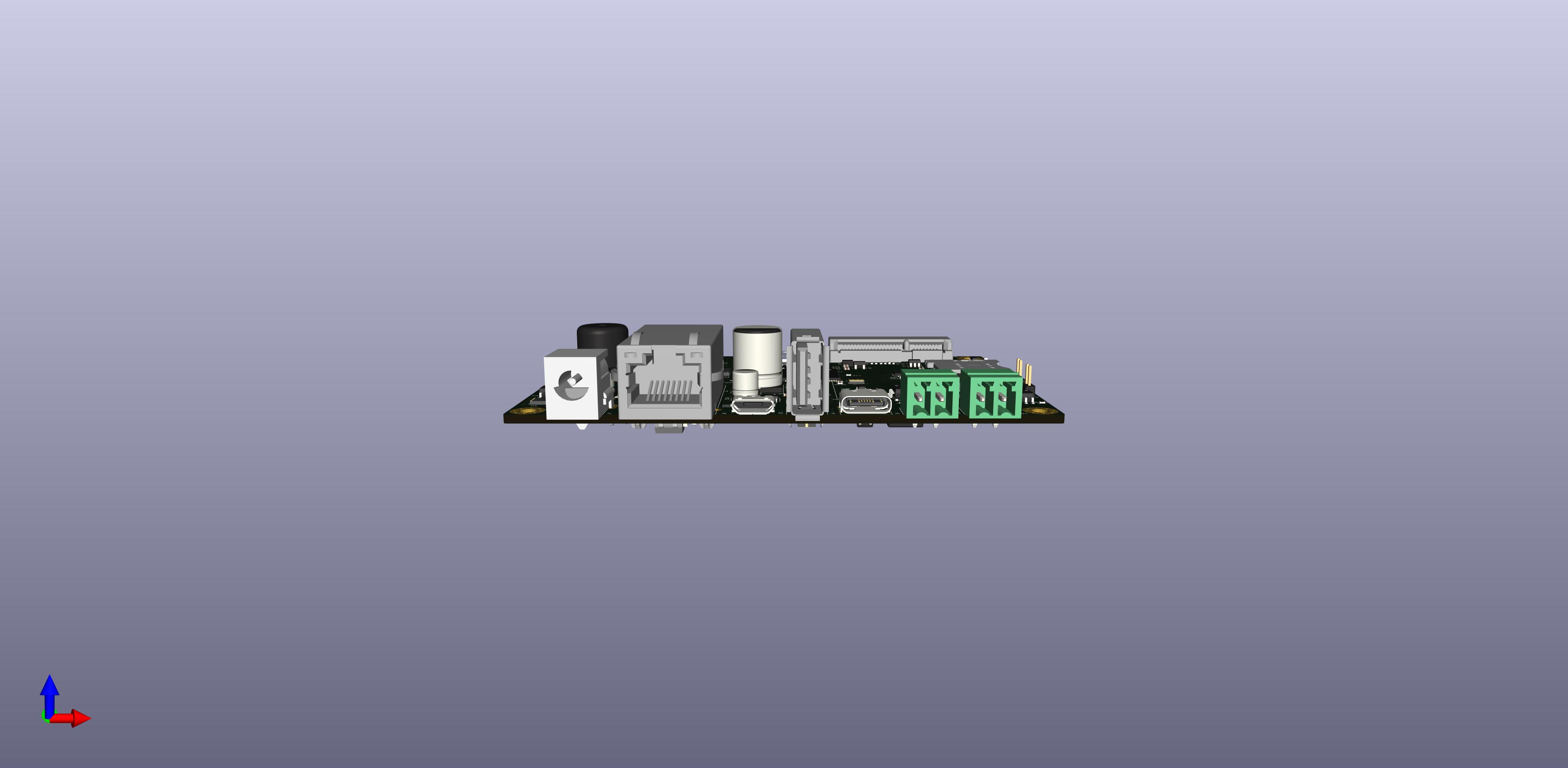

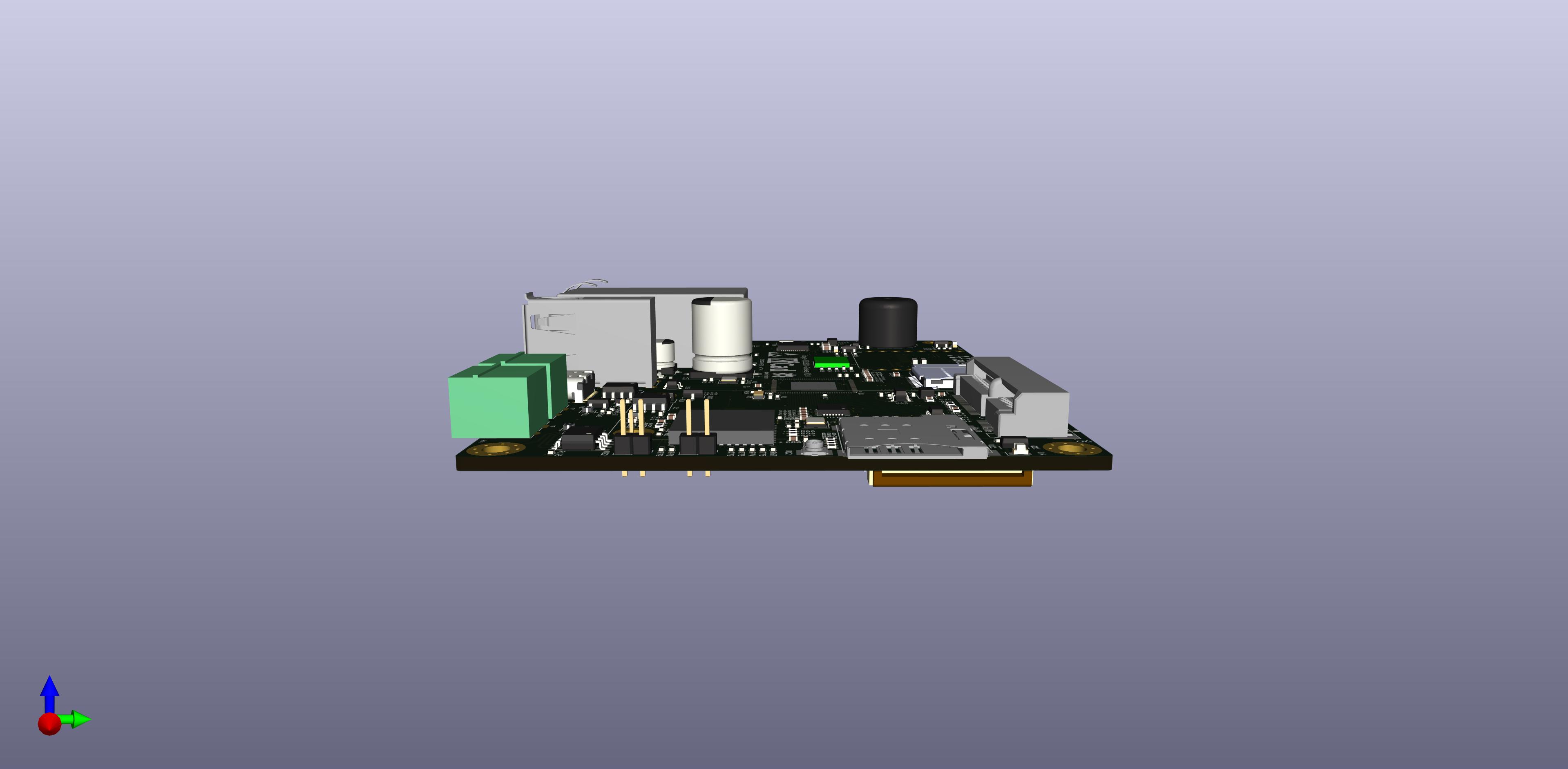

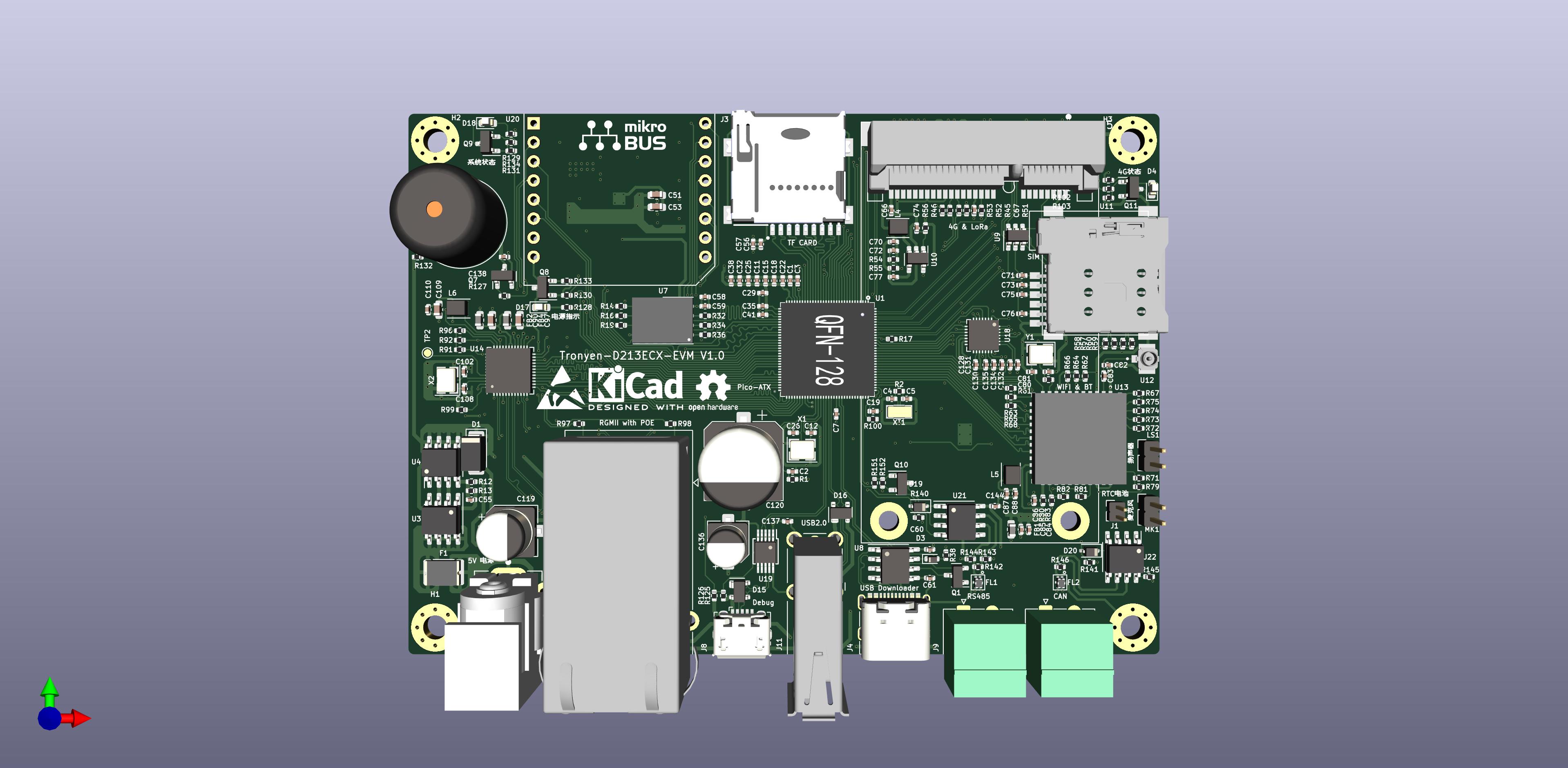

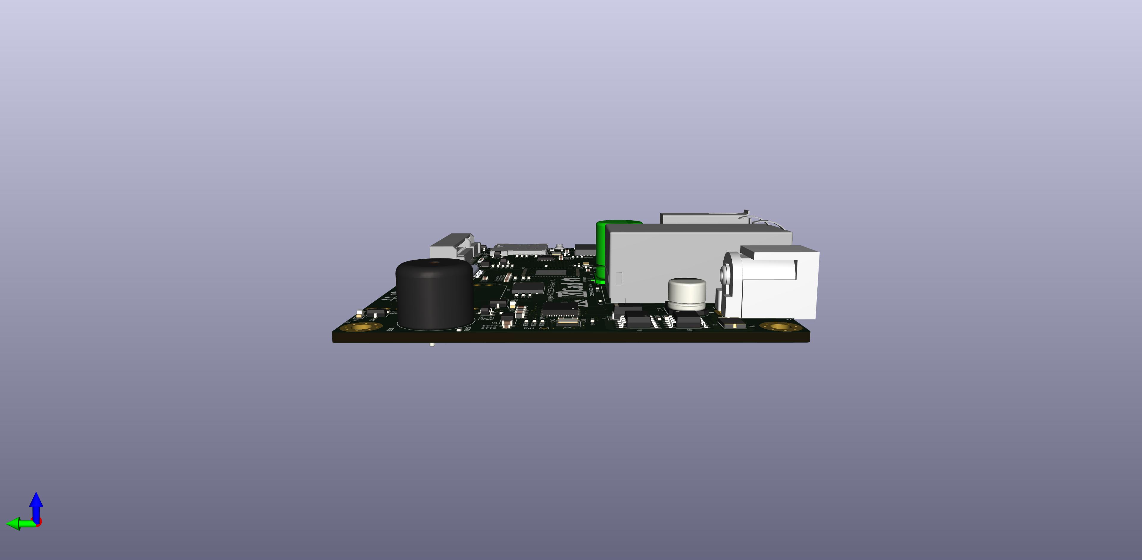

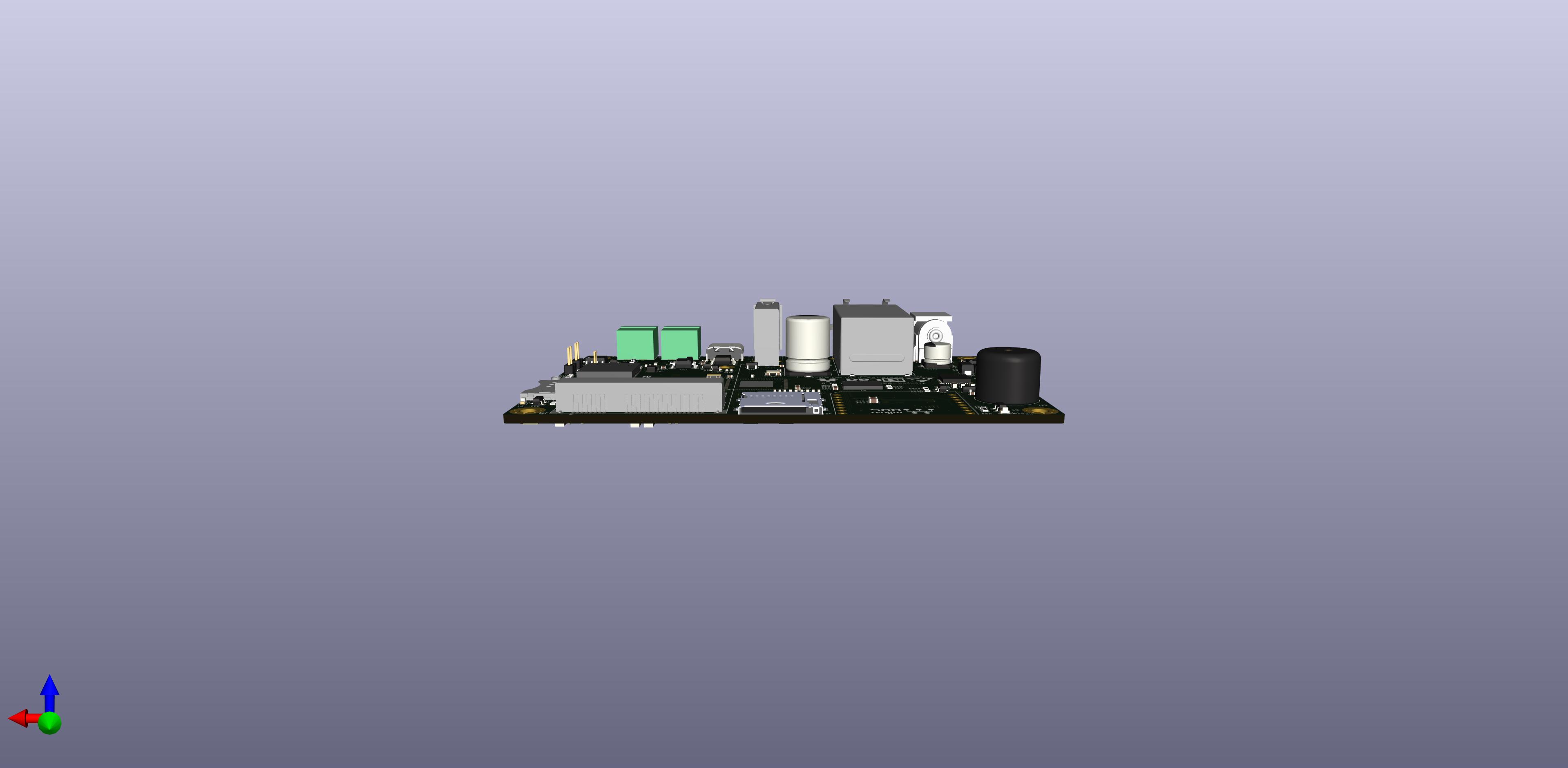

自己画的D213ECX-EVM
自己画的D213ECX-EVM,即将投板。功能如下:
1.千兆以太网支持POE功能;
2.支持WIFI/BT功能;
3.Audio支持DMIC;
4.Mini PCIE支持4G/LoRa无线模块;
5.存储支持SD Flash和TF card;
6.支持RS485和CAN接口通信;
7.支持MIKRO-BUS扩展设备;
8.支持LVDS和MIPI显示接口;
9.支持USB OTG【Type-C刷机】和USB2.0 type-A;
10.支持USB Micro B调试串口;
11.支持蜂鸣器故障报警;
12.电源指示灯,4G状态指示灯,系统运行状态指示灯;
13.PICO-ATX尺寸;
原理图如下:D213ECX-GW-V1.0.pdf

楼主你好,为什么每个PHY 端口都加一个下拉电阻呢
楼主 #9 2024-06-10 07:56:03
whtronyen
注册时间: 2022-03-24
积分: 57
Re: 自己画的D213ECX-EVM
这个是PHY芯片各种工作模式的配置电阻(我省略了部分上拉或者下拉电阻),具体可参考PHY芯片datasheet.由于是成熟电路,故而图中固定工作模式,不可更改。
