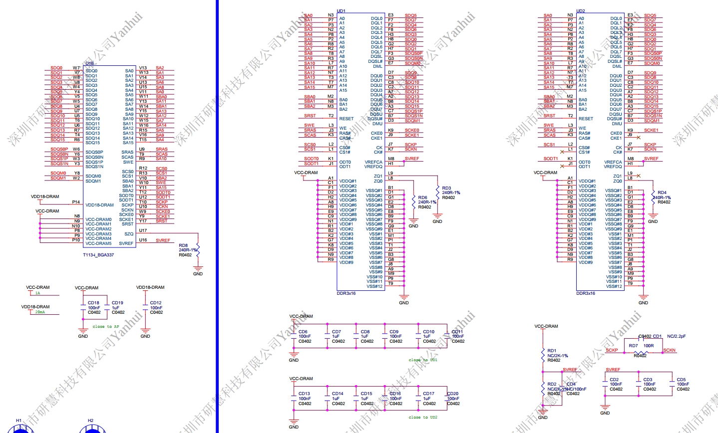

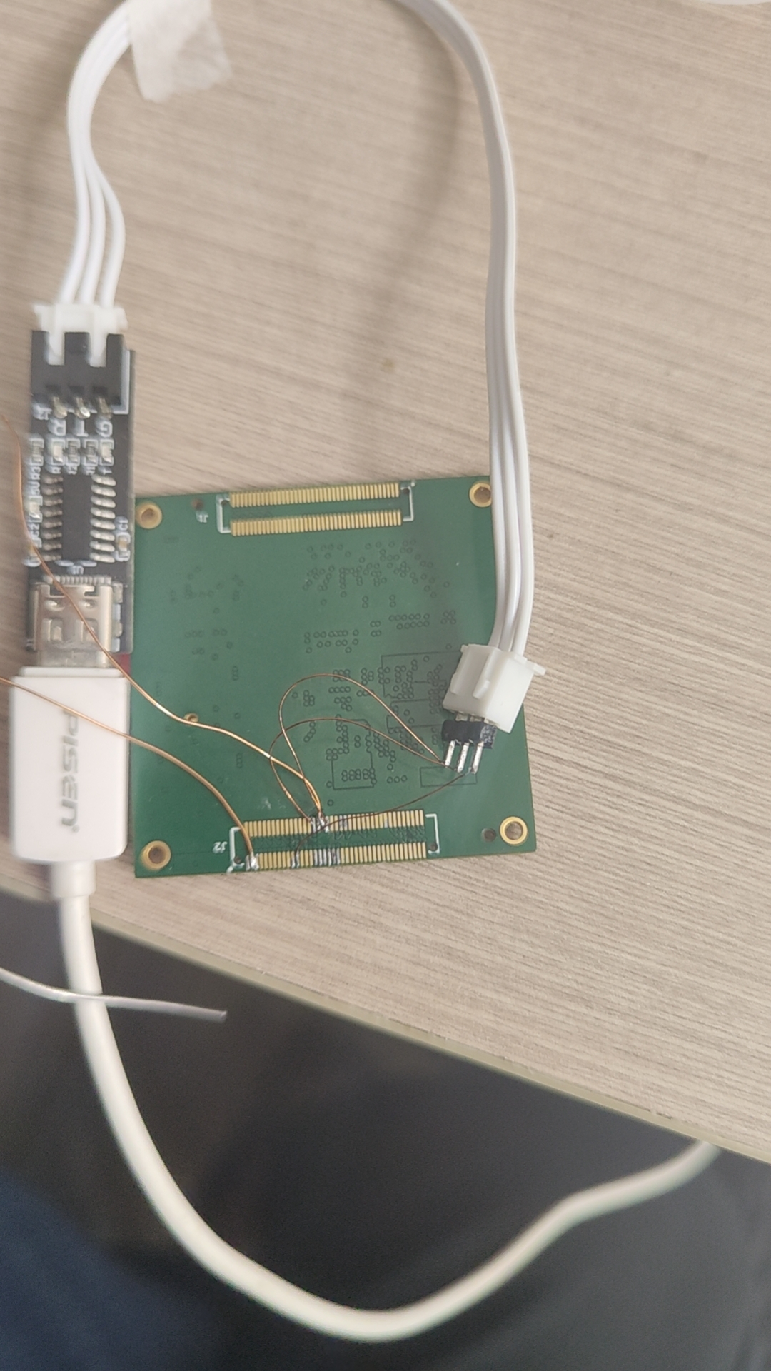

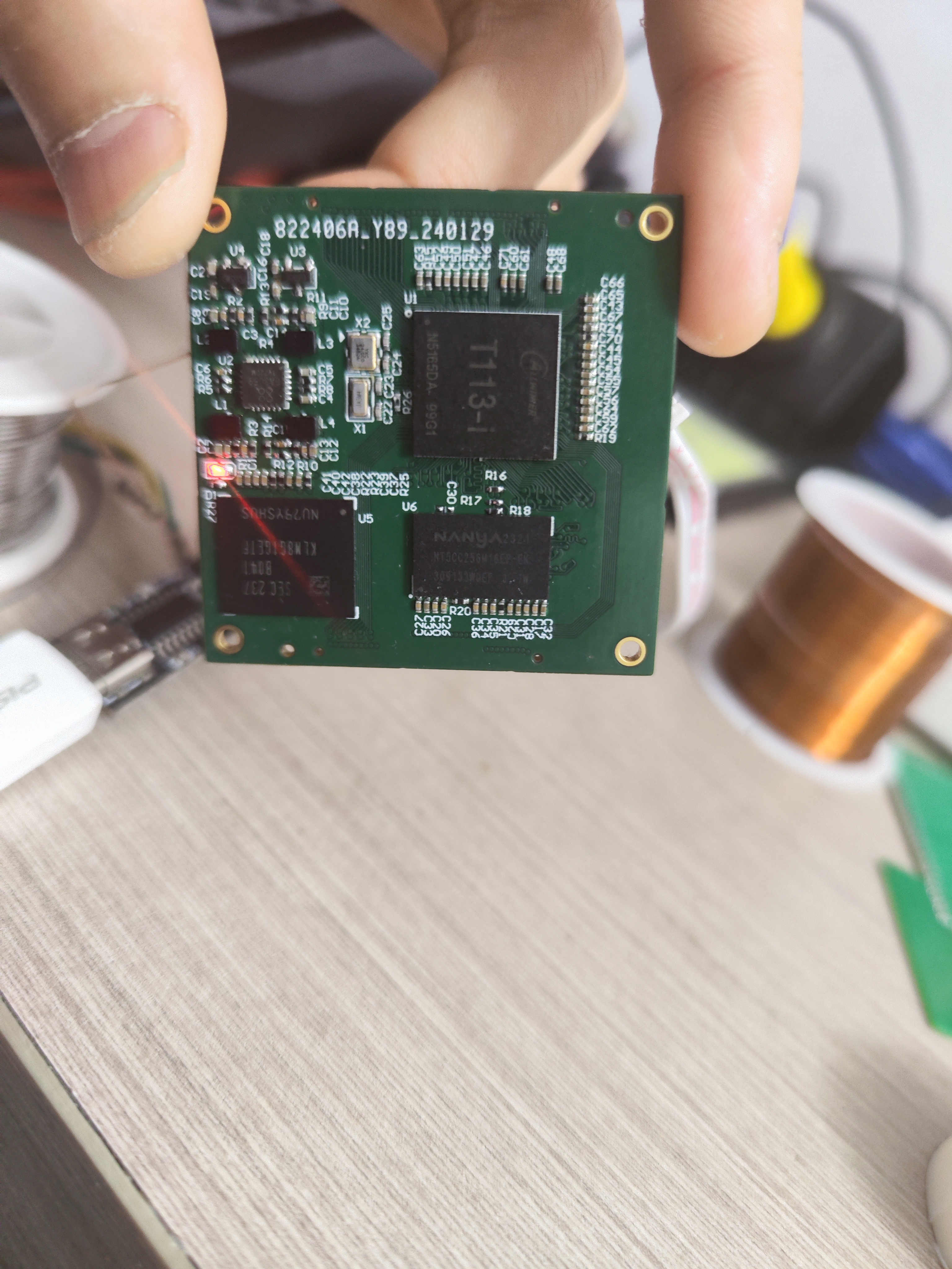

自制T113-I 核心板一次成功开机
开贴庆祝一下,自己制作的T113-I核心板一次成功点亮,自己焊接的T113-I,DDR和EMMC立创贴片

来个实物图片
楼主 #2 2024-02-21 22:00:38
上邪
注册时间: 2022-02-15
已发帖子: 54
积分: 69
Re: 自制T113-I 核心板一次成功开机
底部照片来一个

这个手工焊的话难度会比较大的,没技术都焊不好
楼主 #4 2024-02-22 09:03:25
上邪
注册时间: 2022-02-15
已发帖子: 54
积分: 69
哈哈,是有点,我也是第一次焊接bga,焊接过后我还把芯片拿起来看了一下,然后又放上去。我以为焊接挂了,没想到能正常开机

有全志T113I芯片的DDR参考电路吗
#45 2024-10-17 15:49:34
memory
注册时间: 2021-08-11
已发帖子: 719
积分: 699
freedombye wrote:
有全志T113I芯片的DDR参考电路吗
T113-i Hardware硬件类文档.7z

单片DDR怎么设计?
demo板是2片DDR,原理图设计时直接去掉一片就行,CS1的那片不用
