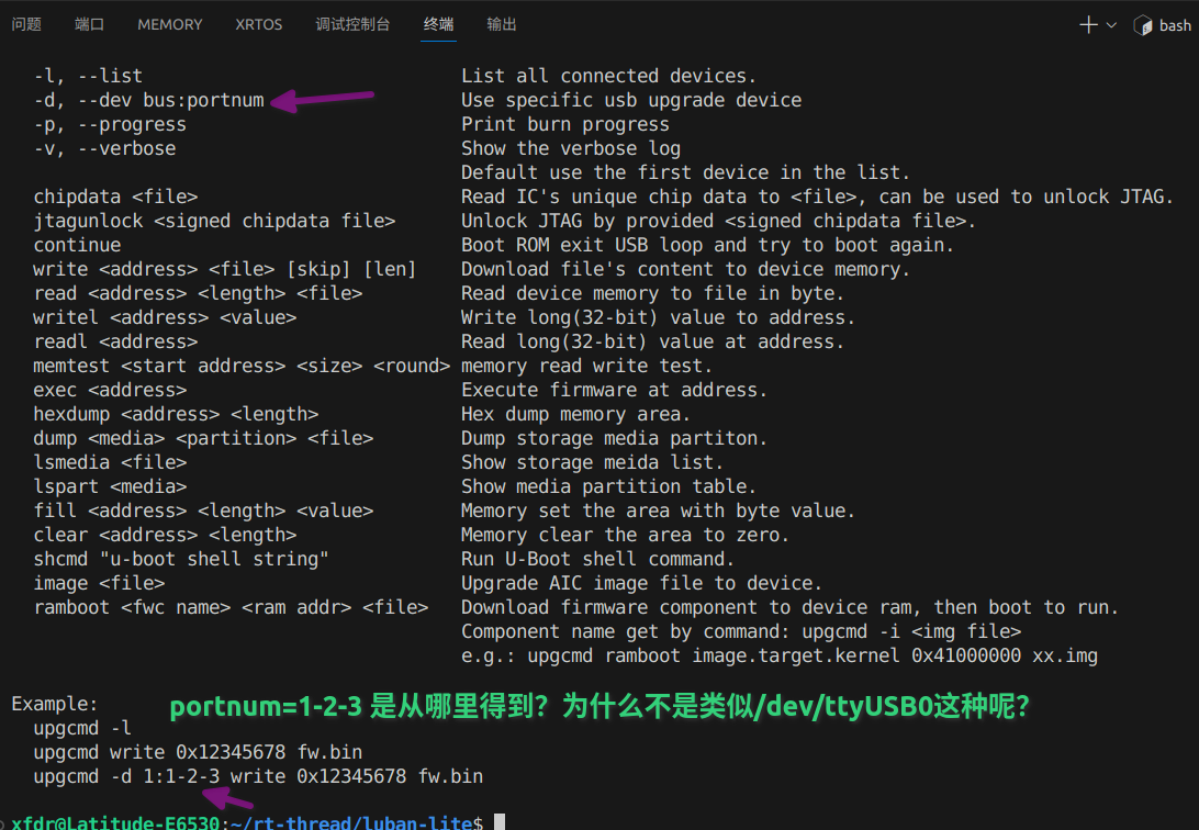

我用的芯片是D12x,updcmd可以烧录吗?还是说这个是用于带USB芯片的烧录?
AIBURN我看是QT写的,能否编译个Linux下的烧录软件,要是能终端烧录就更好了。

因为upgcmd模式下的USB不是tty这种标准设备,而是自定义的USB设备。
upgcmd会根据VID和PID自动查找USB设备而无需-d选项,只有在接入了多个同类设备时才需要使用-d选项来区分。

谢谢!明白了。
