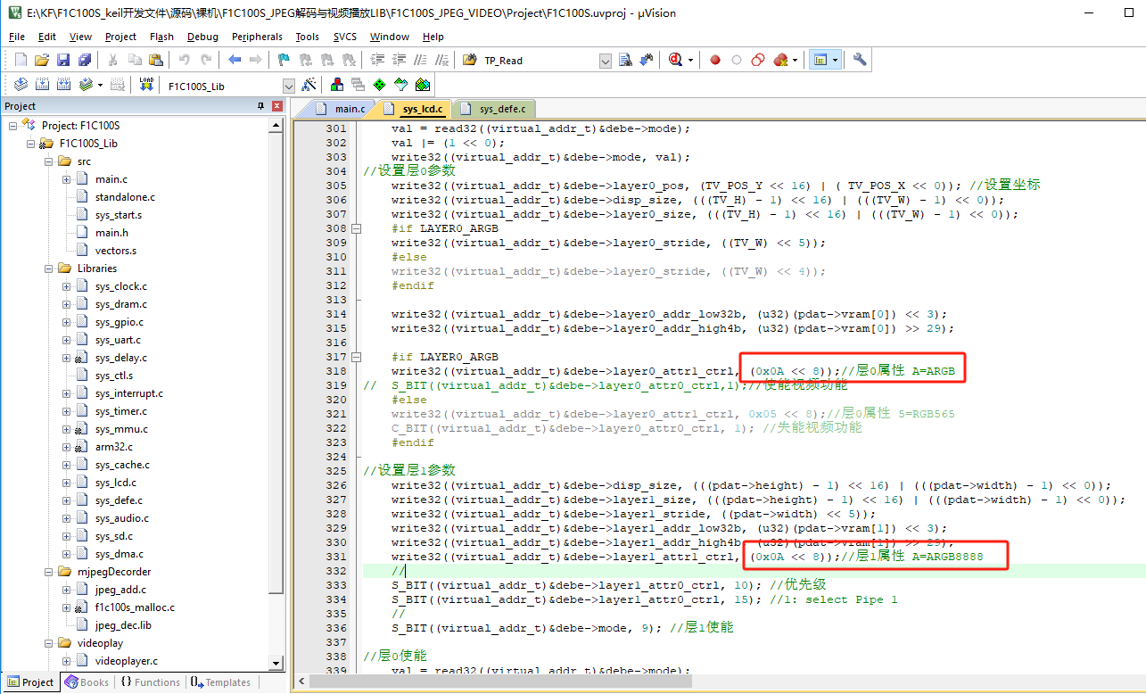

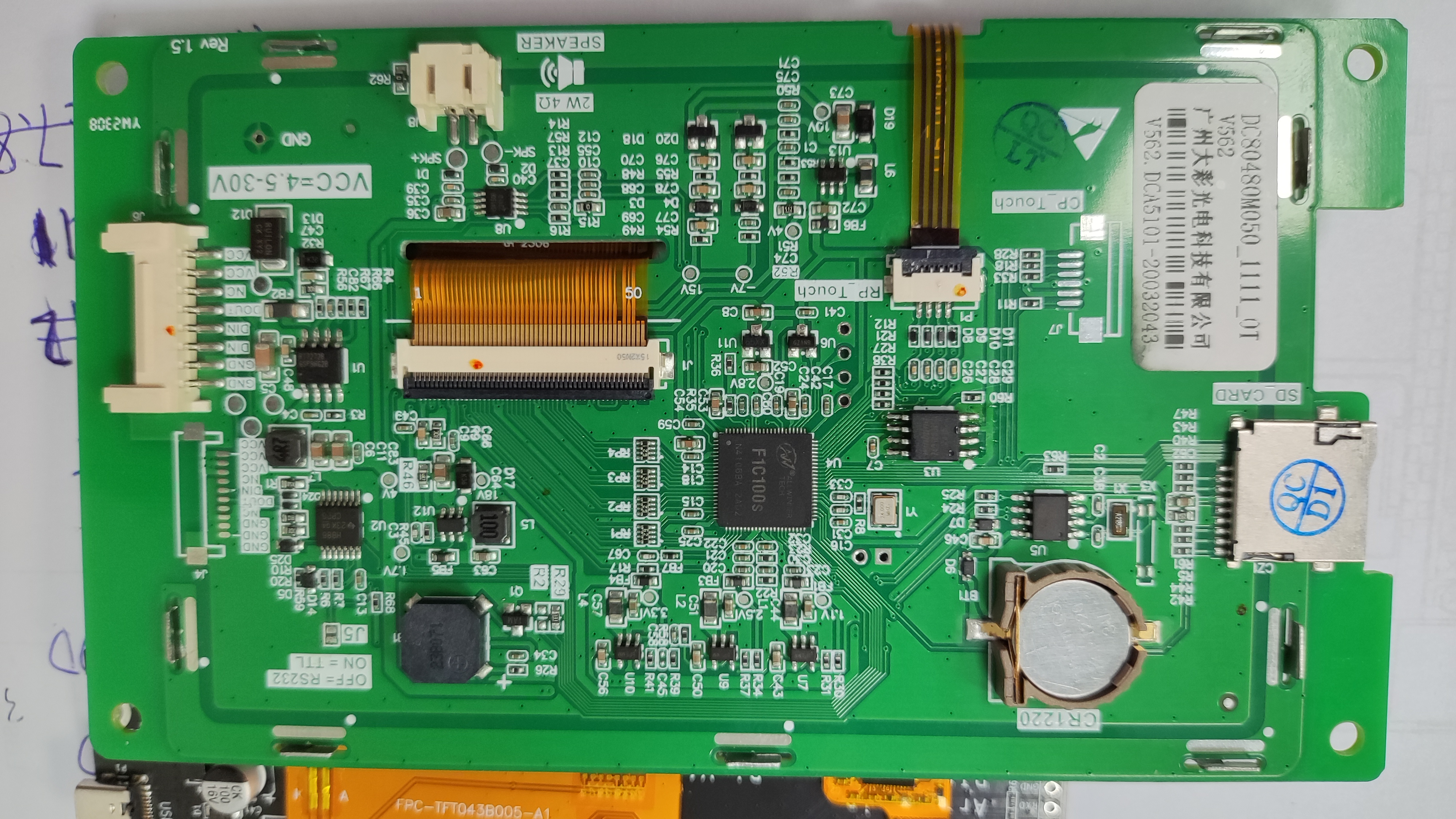

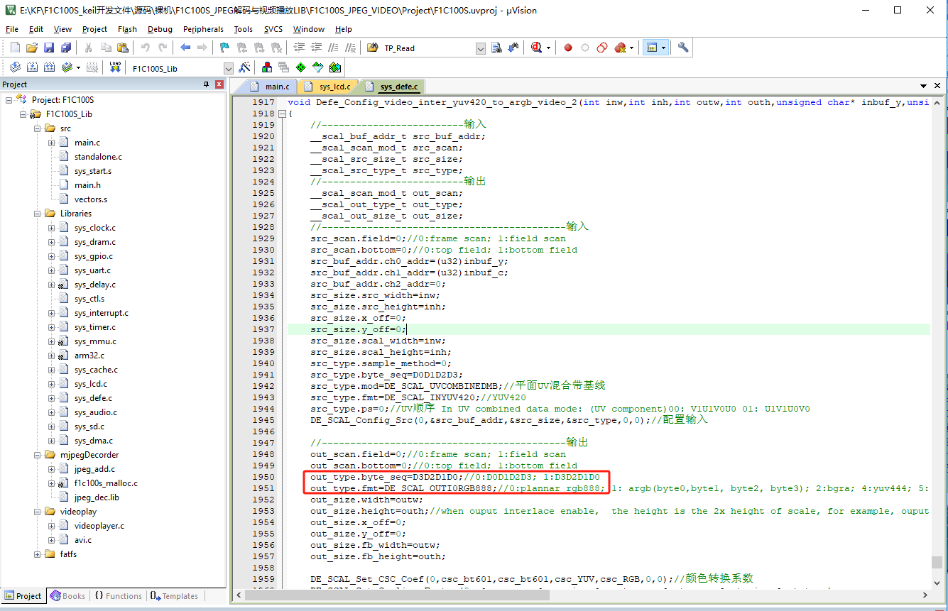

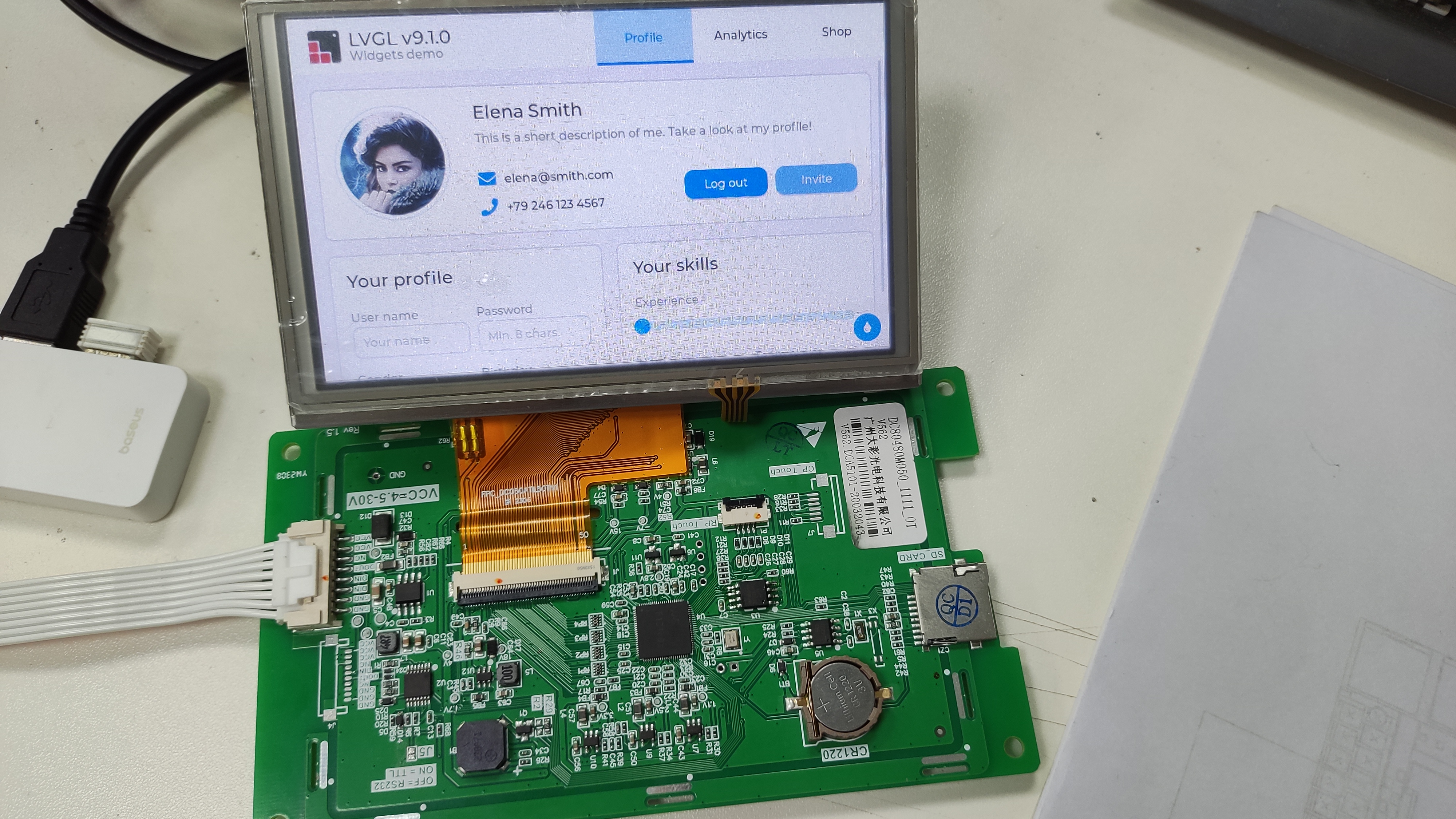

破解大彩串口屏当开发板,但视频播放一直反序
用大彩的串口屏放视频,但是颜色一致时反向的,RGB错序,单独改了0、1层的显示配置测试都不行,并且只能用ARGB模式才能放视频,用RGB565就不能显示AVI视频,DE显示配置也跟着修改了顺序等等配置但都无济于事,默认串口屏的接线就是错乱的,用RGB565模式显示lvglui换一下rgb顺序就可以正常显示,但是argb模式下显示视频就不起作用,大佬们有解决思路嘛
这几处参数都有调整过,但都无济于事
视频显示效果:显示效果
