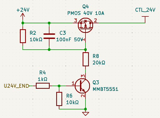

楼主 #6 2024-07-22 13:42:03
已发帖子: 1,409
积分: 1373.5
Re: 单片机IO如何控制24V正输出?
海石生风 说:
PMOS开关电路,很常见呀。不过要注意VGS数值不要超过12V
https://whycan.com/files/members/1798/屏幕截图_20240722_122744.png
感谢。
我刚才理解错了,Vgs和Vgs(th)不是一回事来着...
再请教,这个C3在这里起什么作用呢?让Q4开启和关断更慢一点?
#7 2024-07-22 15:55:56
海石生风
注册时间: 2019-07-02
已发帖子: 786
积分: 921
是的,开关搞慢点,主要是减少电流冲击并提高EMI特性吧
海石生风 说:
这电路我也常用 不过没有c3和r6 这种开关管一般cg不小 有要求开关速度的场合可以调r2和r8
另外r4我通常用10k以上的 基本周围有啥电阻就用啥 减少规格型号

#22 2024-07-26 14:41:19
saub
注册时间: 2020-01-28
已发帖子: 102
积分: 60
海石生风 说:
这个电路有问题,这个GS上并一个这么大的电容,这个PMOS大负载的时候分分钟烧掉
#23 2024-07-26 16:12:50
海石生风
注册时间: 2019-07-02
已发帖子: 786
积分: 921
saub 说:
海石生风 说:
什么原因烧的?

#28 2024-07-28 10:16:00
海石生风
注册时间: 2019-07-02
已发帖子: 786
积分: 921
saub 说:
海石生风 说:
GS并联电容是为了减小驱动容性负载导通时的瞬时电流,使其不超过MOS管的最大漏极电流,起到保护作用。实在想不出哪里会烧掉。

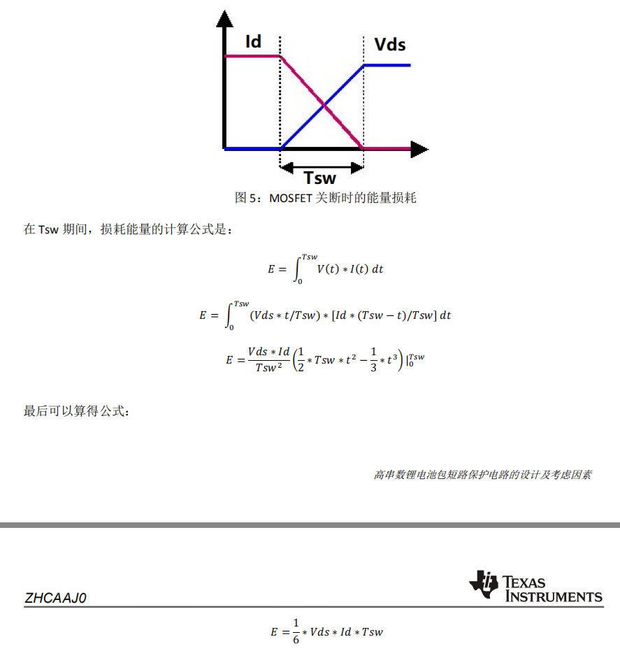

#29 2024-07-28 13:17:11
xuqm
注册时间: 2023-10-23
已发帖子: 45
积分: 55
@海石生风
开关时间变长,电压电流重叠区域变大,开通损耗变大,大到超过EAS,MOS会损坏,还有,有时候只考虑开通那一段忘了考虑关断那一段,那个是靠电阻上拉,如果阻值比较大,电容大了关断会很慢
#30 2024-07-28 15:23:58
海石生风
注册时间: 2019-07-02
已发帖子: 786
积分: 921
xuqm 说:
@海石生风
假设这个说法成立的话,那么如果VGS一直等于或稍大于VGS(th),是不是也会损坏MOS?
最近编辑记录 海石生风 (2024-07-28 15:27:19)

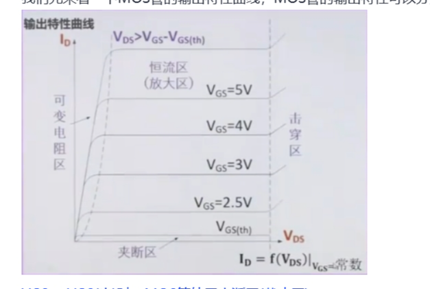

#32 2024-07-28 16:50:26
xuqm
注册时间: 2023-10-23
已发帖子: 45
积分: 55
负载能够在极小电压下产生达到MOS饱和的电流,Vds足够强,沿着最底下的线冲进击穿区域

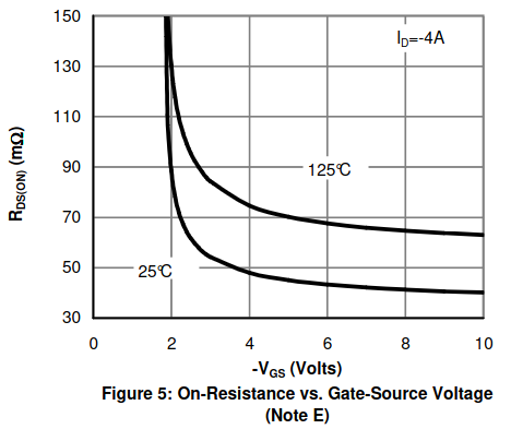

#33 2024-07-28 17:25:54
海石生风
注册时间: 2019-07-02
已发帖子: 786
积分: 921
20kΩ电阻和100nF电容的RC常数是2毫秒,且导通阻抗RDS在VGS(th)附近的变化是剧烈的,这对导通积热的影响可以忽略吧。
驱动容性负载导通时的瞬时电流超过最大漏极电流,这个风险是否可以忽略?
最近编辑记录 海石生风 (2024-07-28 17:33:21)

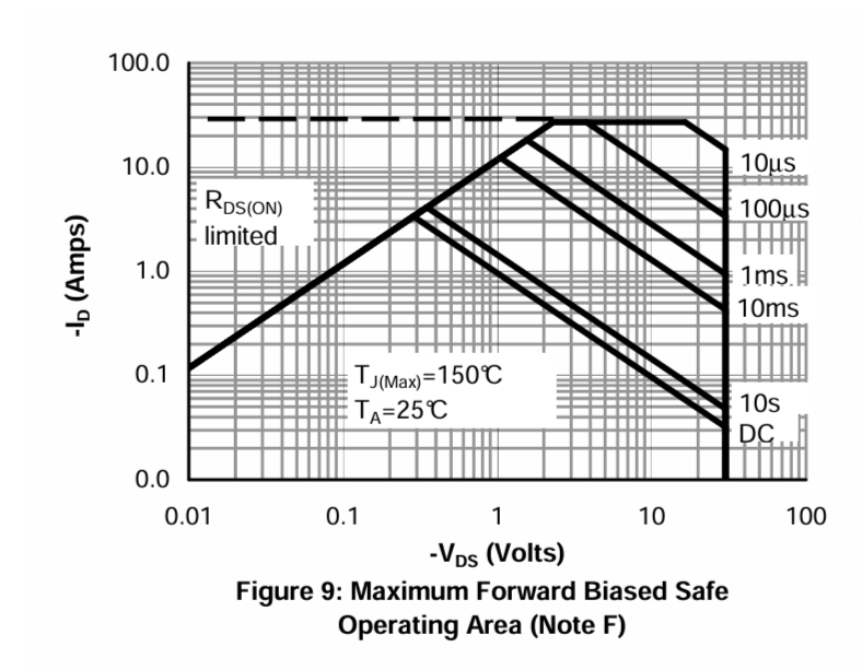

#34 2024-08-03 16:25:15
xuqm
注册时间: 2023-10-23
已发帖子: 45
积分: 55
最大漏极一般不会超的,最大脉冲电流,不是额定电流,那个值很大的(载流子之类决定的,相当于通道物理性质,我不太清楚),3401 sot-23这种,大概能有30A,相对于常说的额定电流,一般是热稳定性决定的,前面讨论的,一般sot-23那种小mos,延长时间后触发问题,存在可能性的(soa图中,1ms,10V,安全区电流1-2A),稍大点的mos,一般在这种信号或继电器输出电路,出问题可能性比较小,没仔细估算参数建议用稍大点的MOS,上面#5那个图写着40V 10A应该不是sot-23那种小mos,一般驱动继电器或小负载,损坏可能性不大screenshot-1722672780763.png
#35 2024-08-03 16:36:27
xuqm
注册时间: 2023-10-23
已发帖子: 45
积分: 55
按满载电流、电压一半,开关时间,代入查下soa图,是不是可以简单评估,有大佬验证过吗
