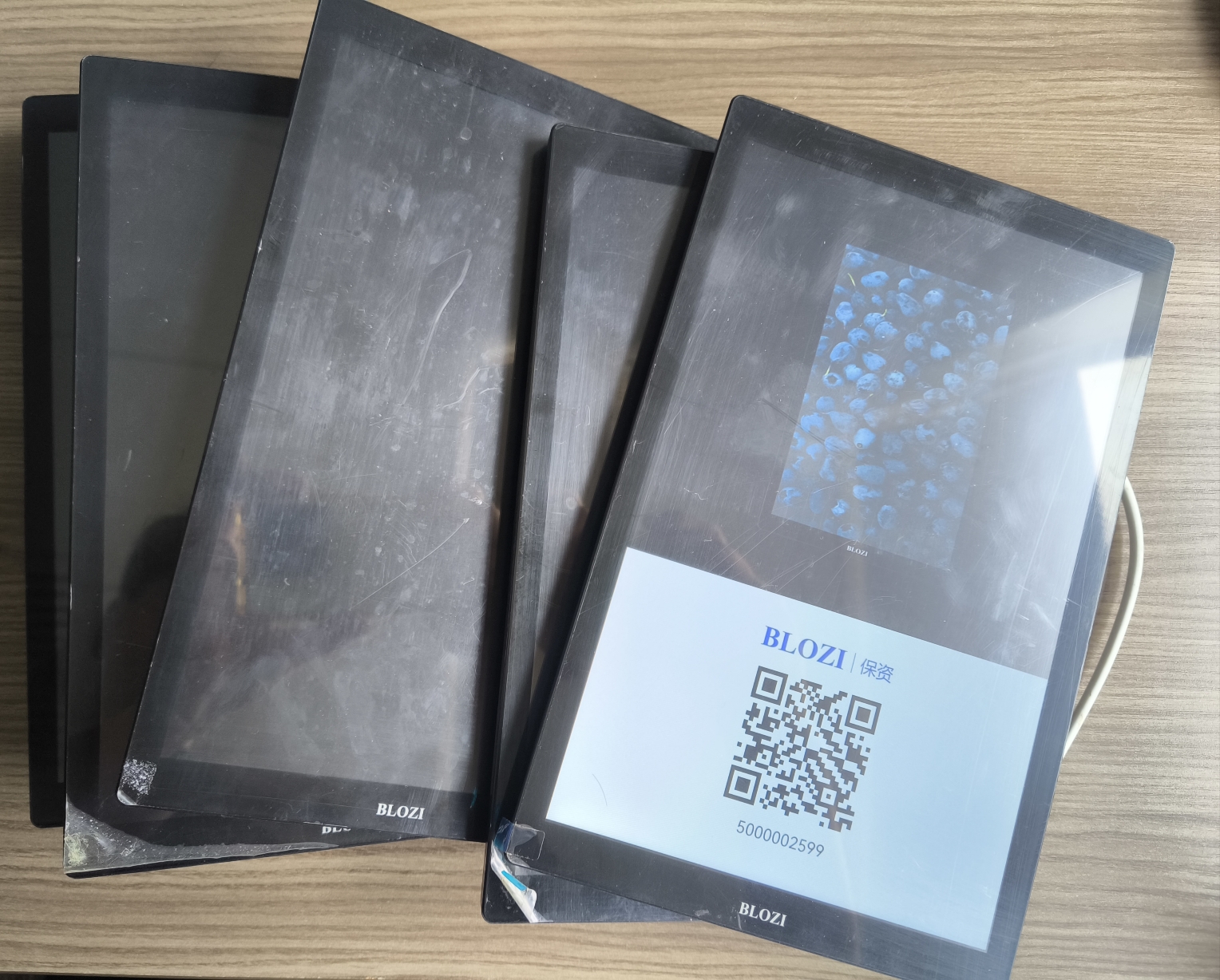

45块买到的10.1寸保资LCD价签F1C200S (二)
参考链接:45块顺丰包邮买到的10.1寸保资LCD价签F1C200S 值不值

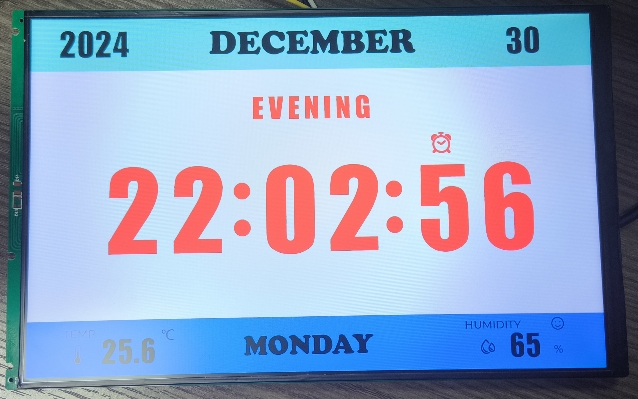

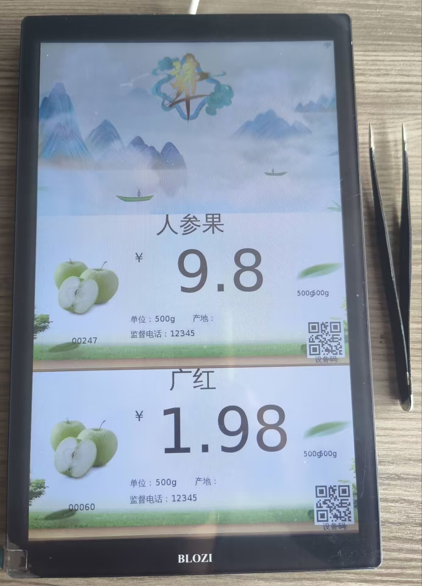

下载 xfdr0805大佬的 dws
电脑用adb把dws推送到价签:
adb push dws /usr/bin/
添加执行属性:
chmod +x /usr/bin/dws
修改: /etc/profile.d/bloziplayer.sh
改成这样,连接热点,同步ntp时间,开启时钟app:
    #bloziplayer
    wifi_connect_ap_test wifi 13800138000
    ntpd -p pool.ntp.org
    /usr/bin/dws &

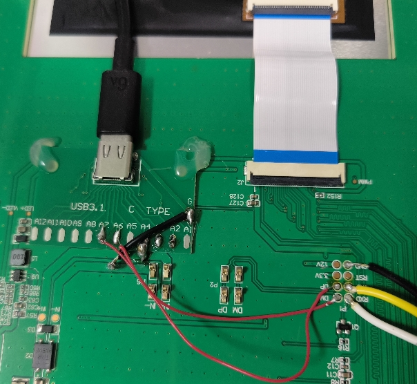

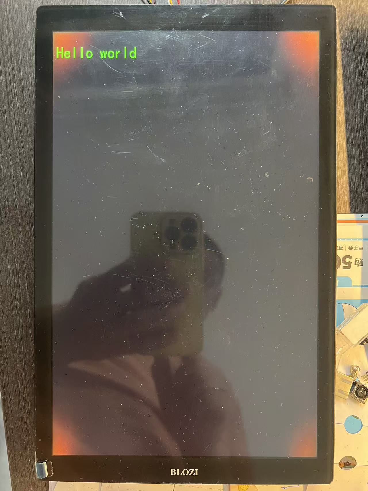

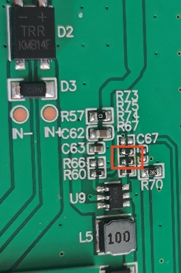

调光方法在 #13 楼
R74 和 R75 短路上,就能用这个程序 backlight.bin.7z (二进制文件)调光了 0 - 255
使用方法 /usr/bin/backlight 135

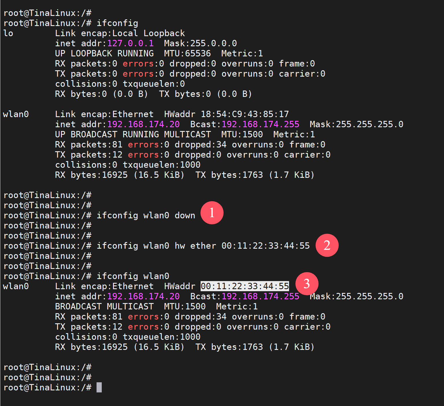

修改mac地址:
没有efuse???:
root@TinaLinux:/#
root@TinaLinux:/# cat /sys/class/sunxi_info/key_info
[ 1514.128823] sunxi_efuse_readn()621 - Invalid parameter. name: c054b320, read_buf: c4901000, size: 256
00000000
root@TinaLinux:/#
root@TinaLinux:/#
root@TinaLinux:/#
root@TinaLinux:/# cat /sys/class/sunxi_info/sys_info
sunxi_platform    : Sun3iw1p1
sunxi_secure      : normal
sunxi_serial      : 00000000000000000000000000000000
sunxi_chiptype    : 00000000
sunxi_batchno     : 0x0
root@TinaLinux:/#

#8 2024-12-31 08:41:40
lanlanzhilian
注册时间: 2021-12-21
已发帖子: 171
积分: 66
Re: 45块买到的10.1寸保资LCD价签F1C200S (二)
背光电阻根本就没焊吧

#10 2024-12-31 12:18:21
lanlanzhilian
注册时间: 2021-12-21
已发帖子: 171
积分: 66
背光电路那边好多电阻都没焊,自己量一下看看

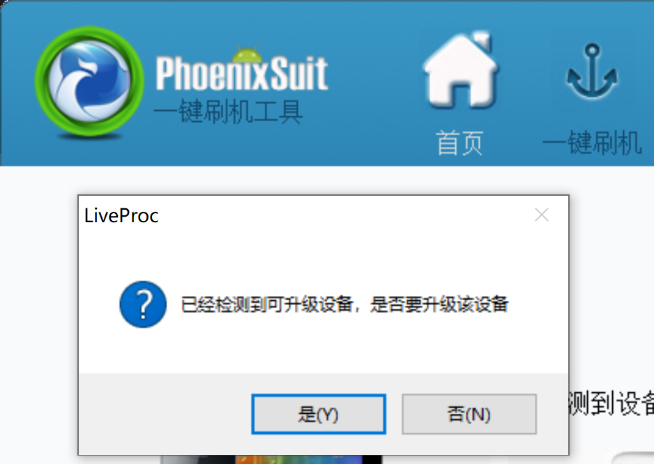

楼主 #12 2024-12-31 14:52:46
memory
注册时间: 2021-08-11
已发帖子: 725
积分: 705
开机自动检测,不知道如何实现的。
楼主 #13 2024-12-31 15:22:44
memory
注册时间: 2021-08-11
已发帖子: 725
积分: 705
yishuizi wrote:
memory wrote:
请问如何用命令行调整背光亮度?
https://bbs.aw-ol.com/topic/906/share/2
用这个测试调节背光,并没有卵用。
我也使用了大神的dws,效果不错,就是亮度目前不能调。晚上太亮了

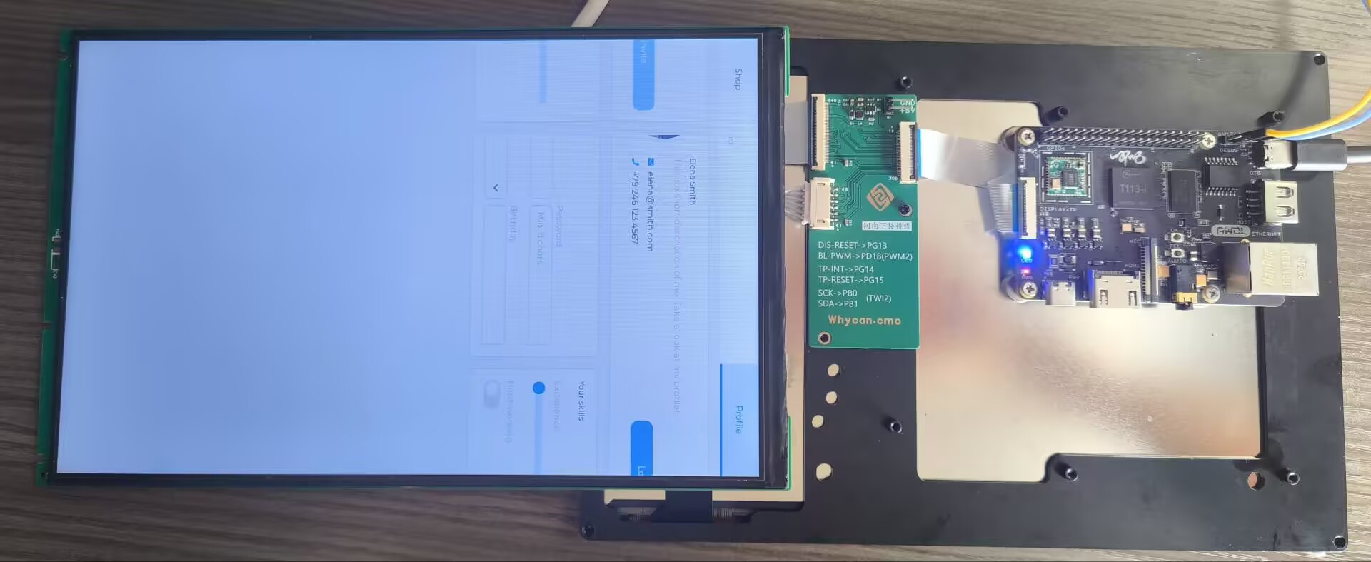

楼主 #14 2024-12-31 15:50:01
memory
注册时间: 2021-08-11
已发帖子: 725
积分: 705
从公司垃圾堆翻出来的T113-i 1200x1920板子,直接可以驱动价签屏。

楼主 #17 2025-01-01 11:35:26
memory
注册时间: 2021-08-11
已发帖子: 725
积分: 705
memory wrote:
/files/members/7106/QQ20241231-145202.png
开机自动检测,不知道如何实现的。
sys_config.fex
burn_key=1
参考:45块顺丰包邮买到的10.1寸保资LCD价签F1C200S 值不值

jordonwu wrote:
这个有人成功自己编译固件点屏了吗?
没用过全志tina Linux, 不过主线编译应该没问题,坛里资料挻全了。
还是想上rtt 不过问题是sdio wifi xr819不好驱
#21 2025-01-02 10:08:37
li6848
注册时间: 2024-12-21
已发帖子: 29
积分: 35
jordonwu wrote:
这个有人成功自己编译固件点屏了吗?
论坛里面F1C200S编译。ssd2828使用spi1来初始化。
SPI初始化数据:
https://whycan.com/t_11396.html#p101059
裸机代码
https://whycan.com/t_11396.html#p101140
不过论坛里的编译环境教程比较老了。我没成功。不过有交叉编译工具和dts,直接改DTS再编译就好用了。点屏代码链接里有佬抓了初始化代码。

为什么我的屏幕四个角发红?买到垃圾屏幕了吗?

dykxjh 说:
/files/members/3493/20260728120252_60_2.jpg
估计老化了,我的也是上电后四角发亮
