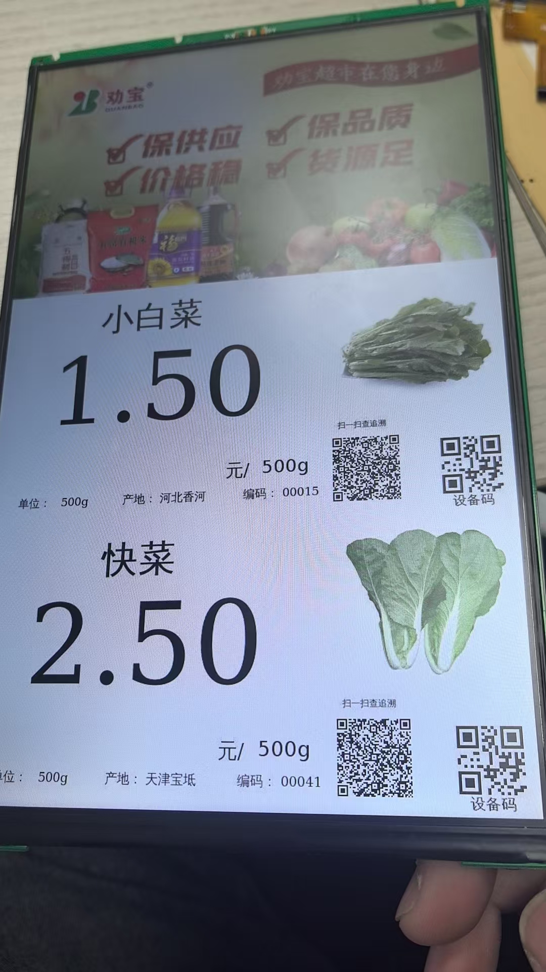

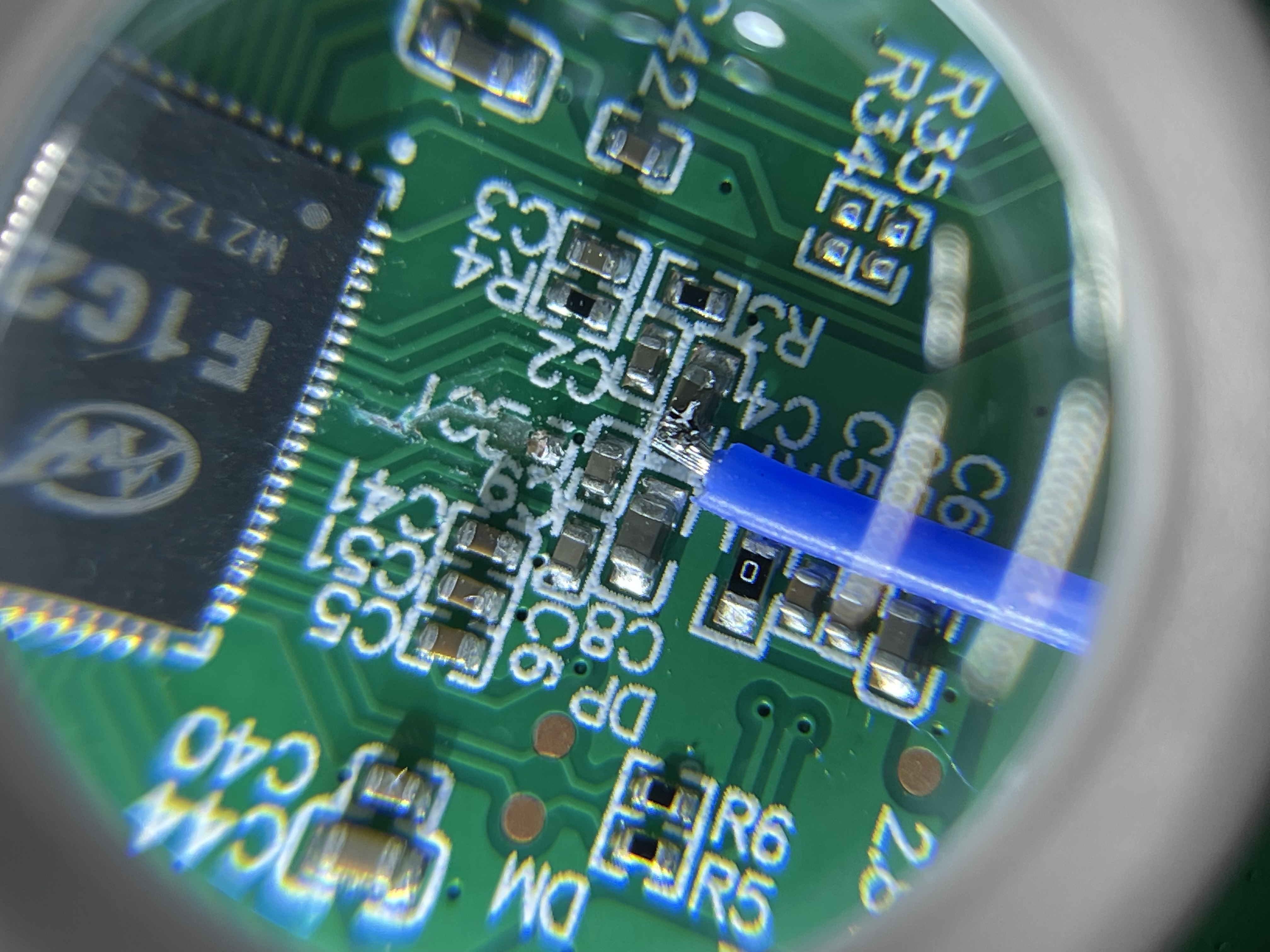

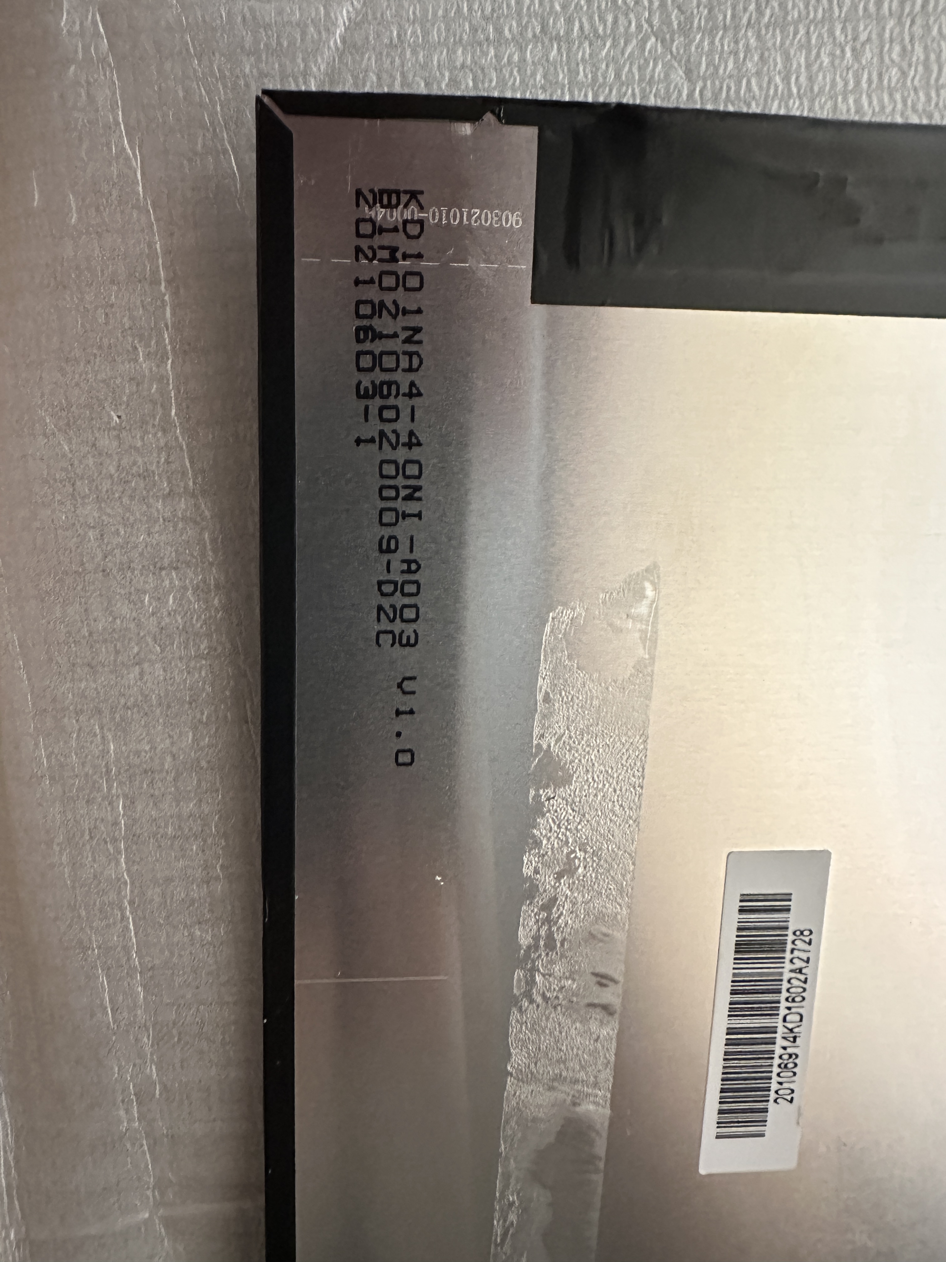

45块顺丰包邮买到的10.1寸保资LCD价签F1C200S 值不值

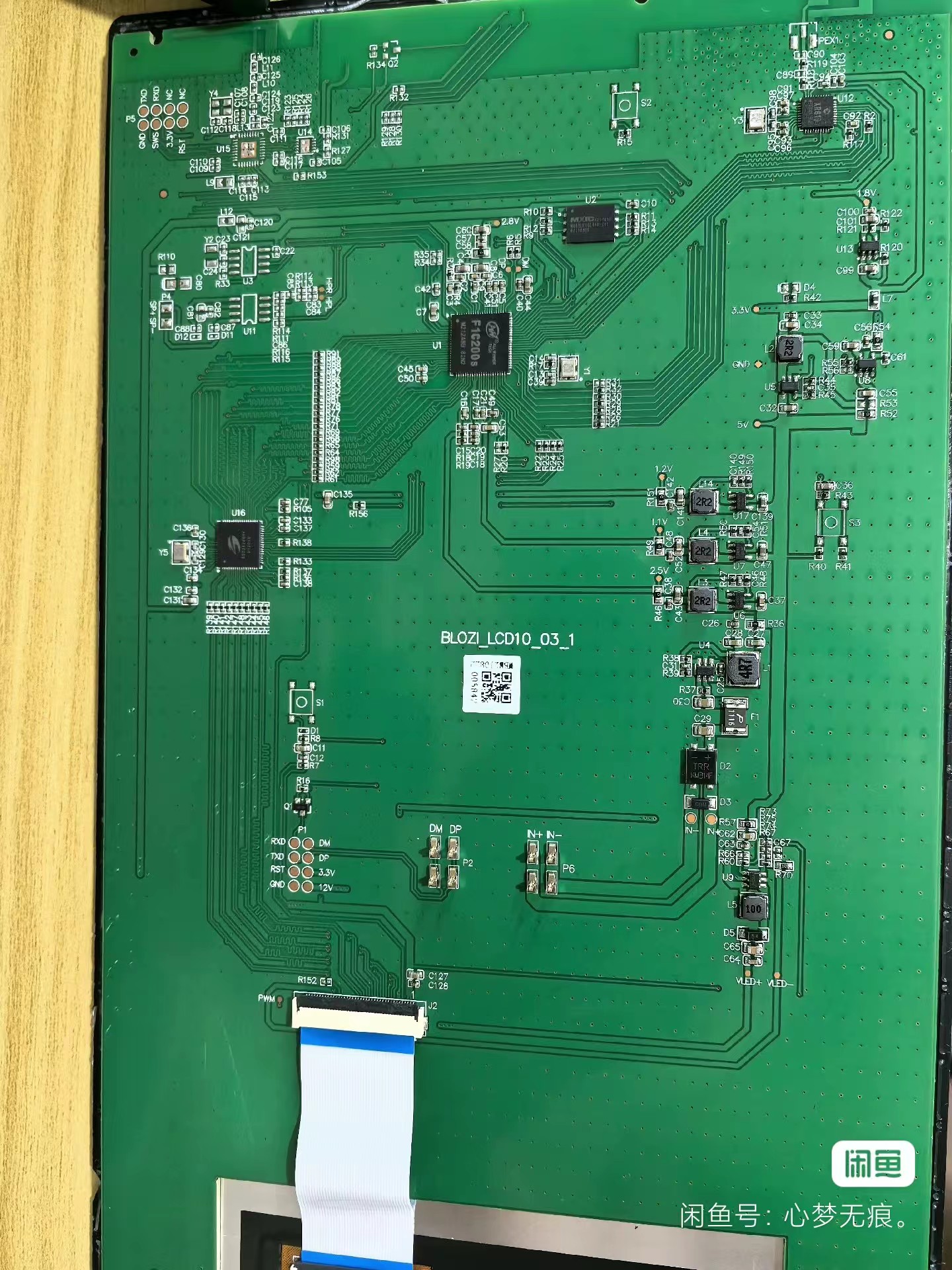

第一次发帖 不废话 看图

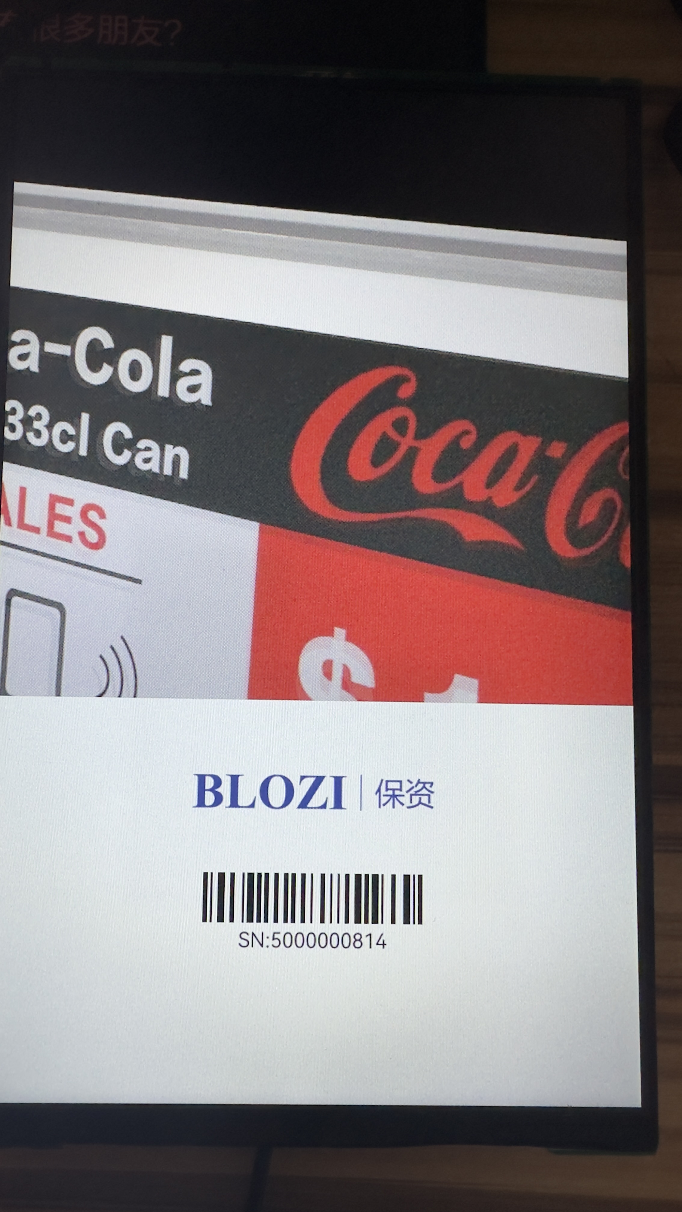

10.1寸的LCD屏幕
主屏幕
显示效果还凑合

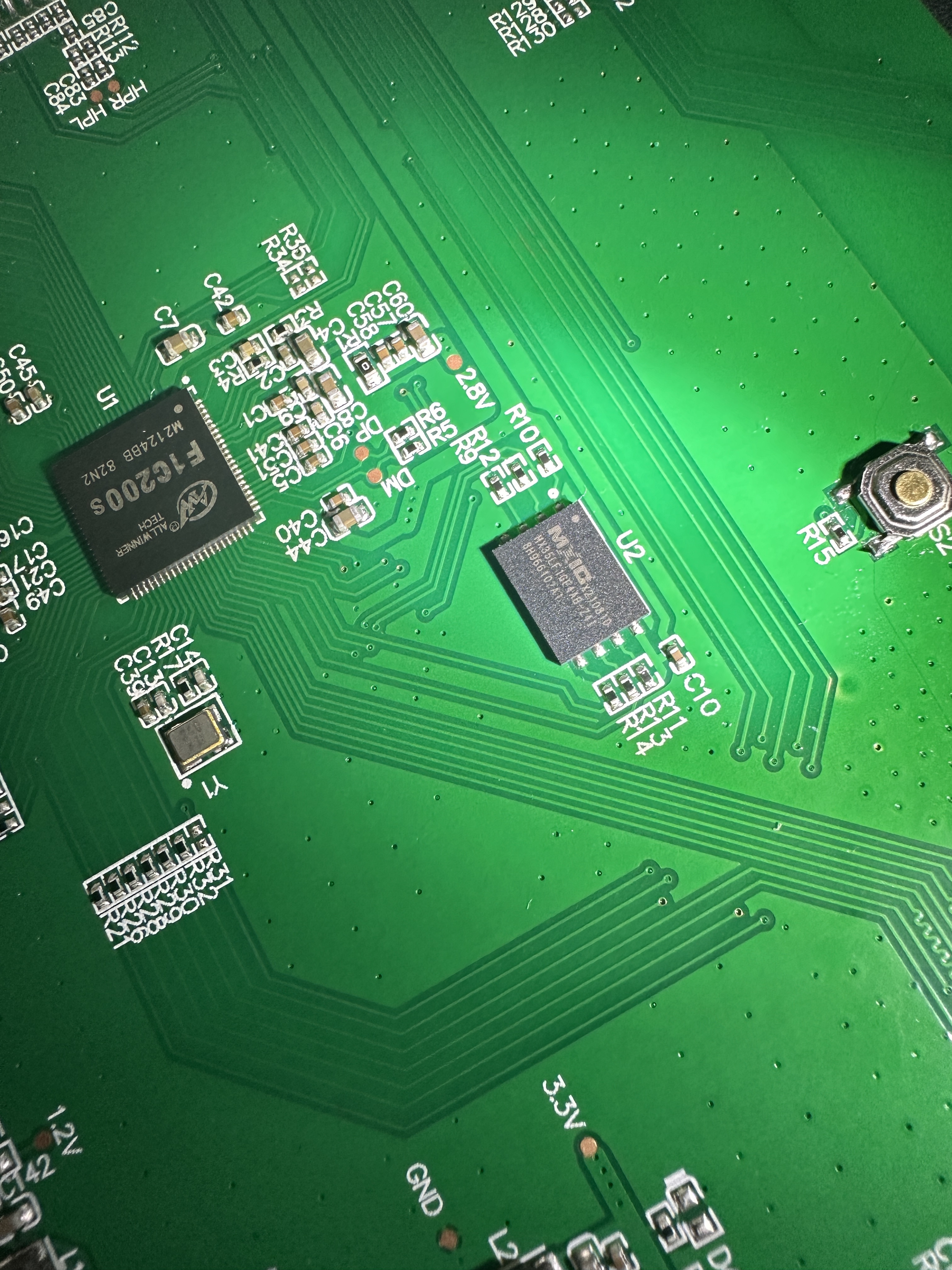

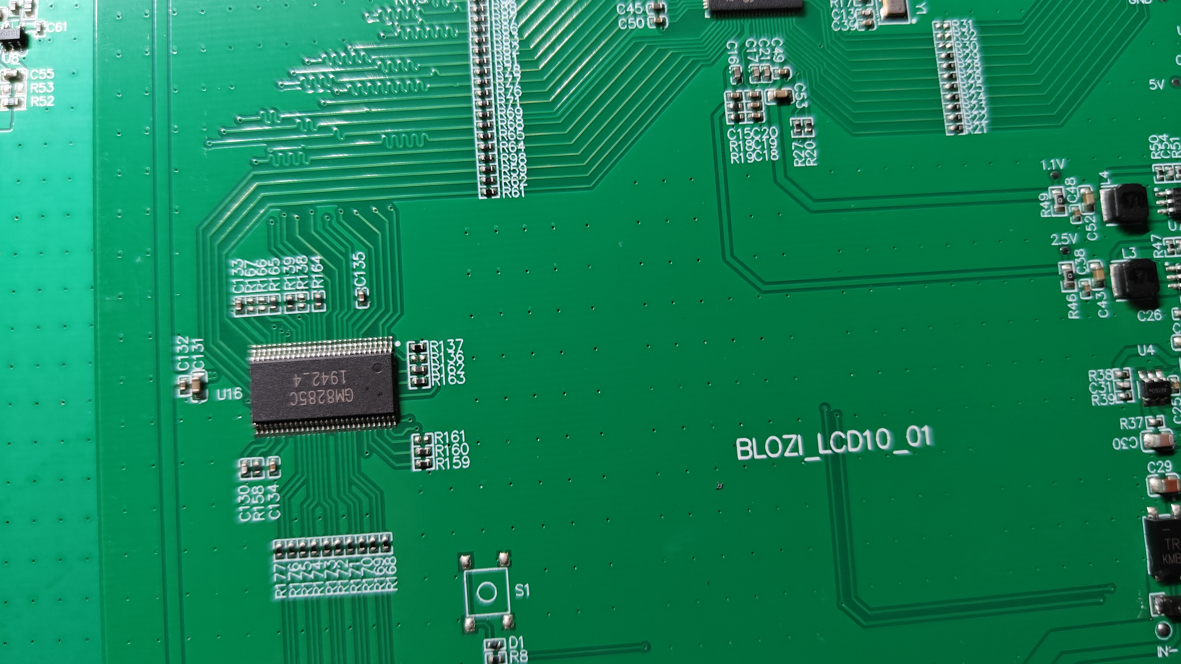

F1C200S和1G的存储
主控

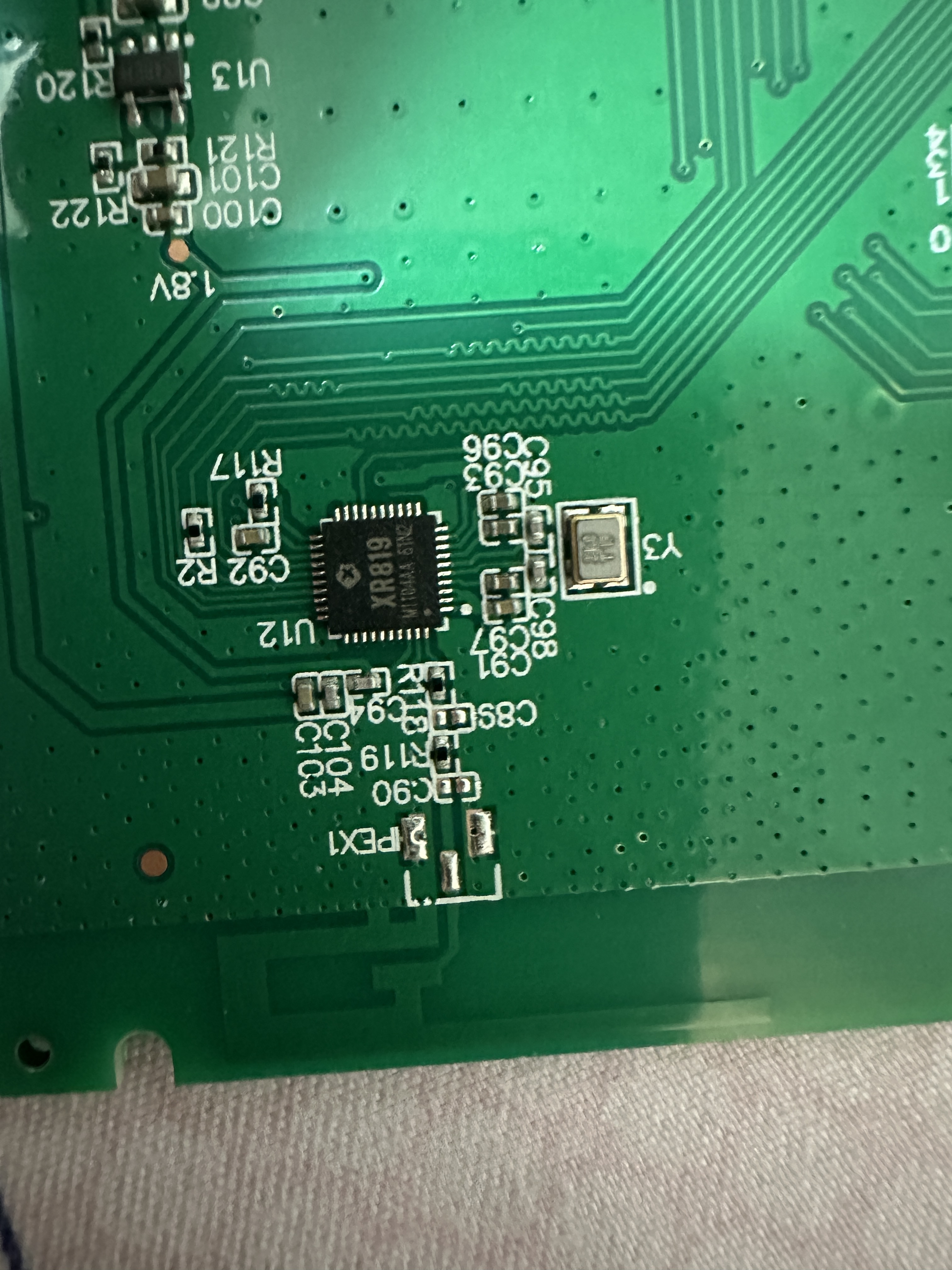

还有个XR819的WIFI
WIFI

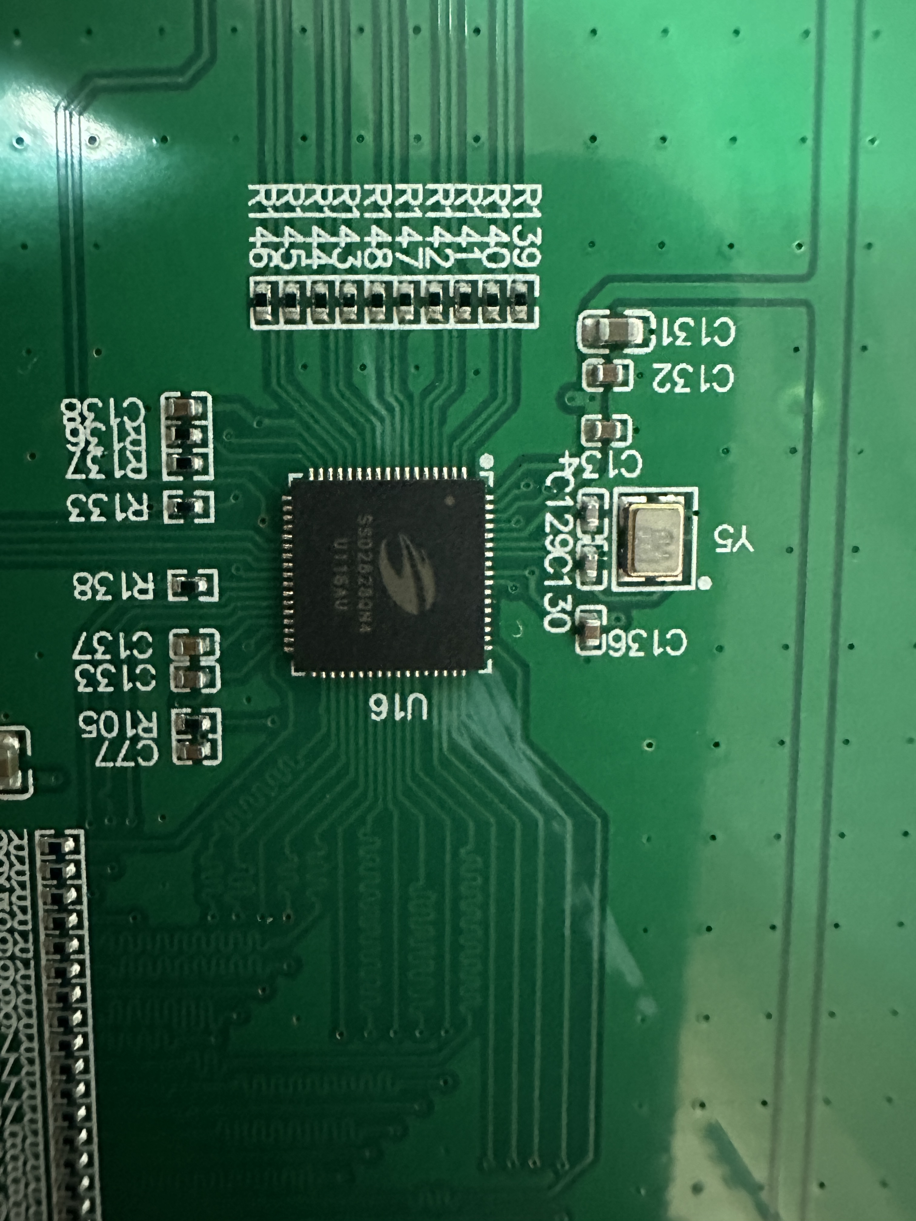

还有个MIPI芯片
MIPI
屏幕背后特写
LCD
感觉搞这个做个副屏或者多媒体终端 比买开发板还爽,就是小白一个不会改固件,慢慢潜水研究

同时还是一个SSD2828的开发板

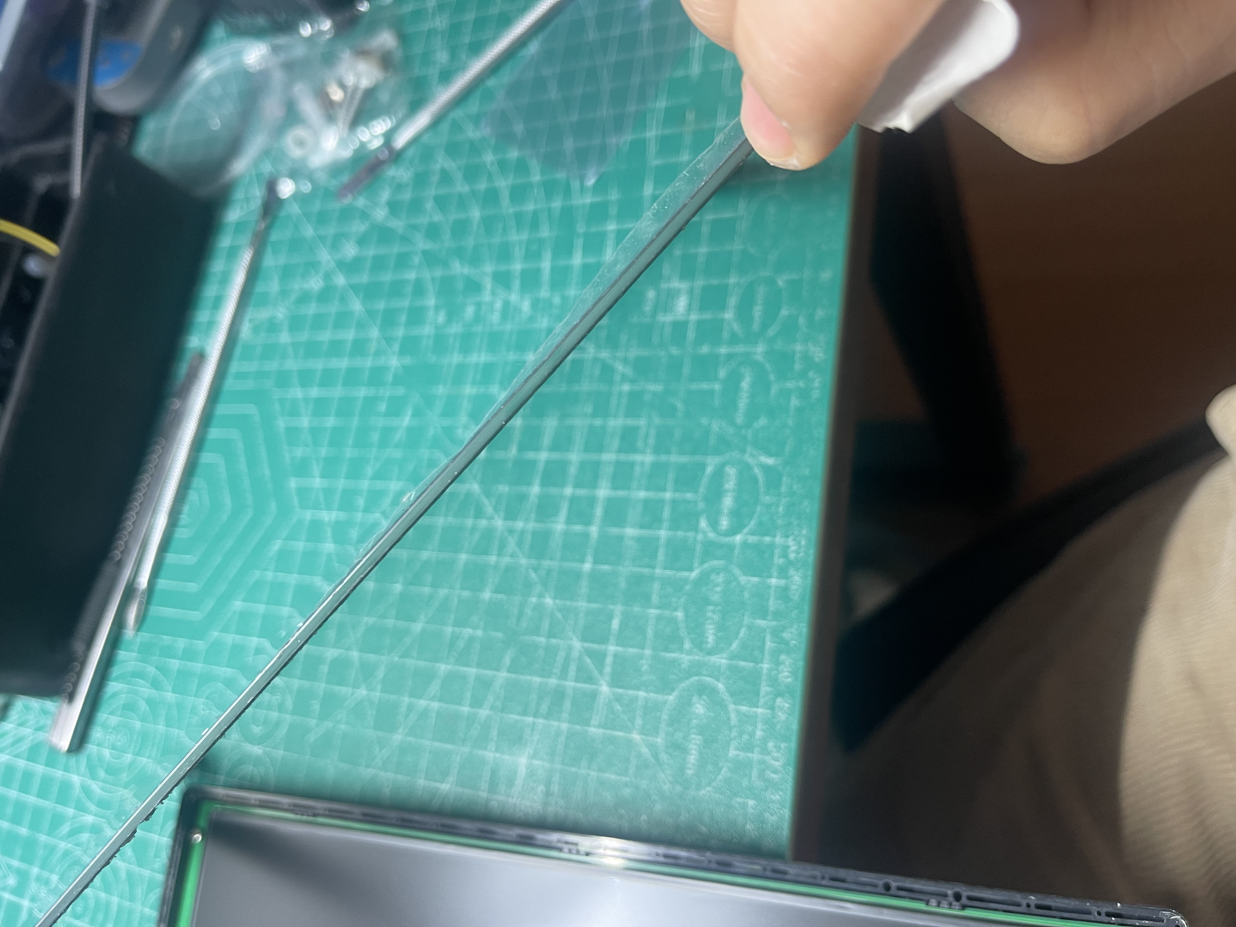

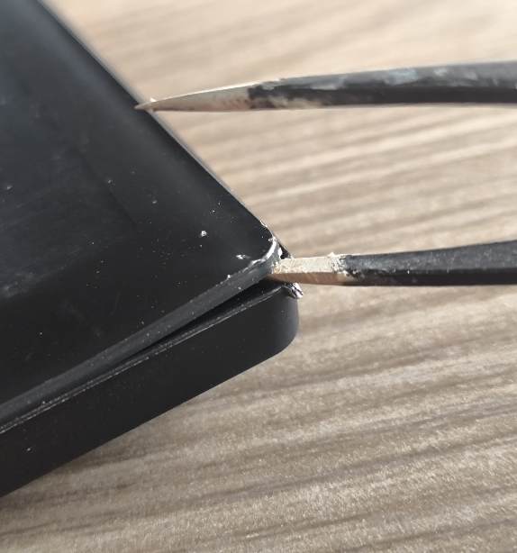

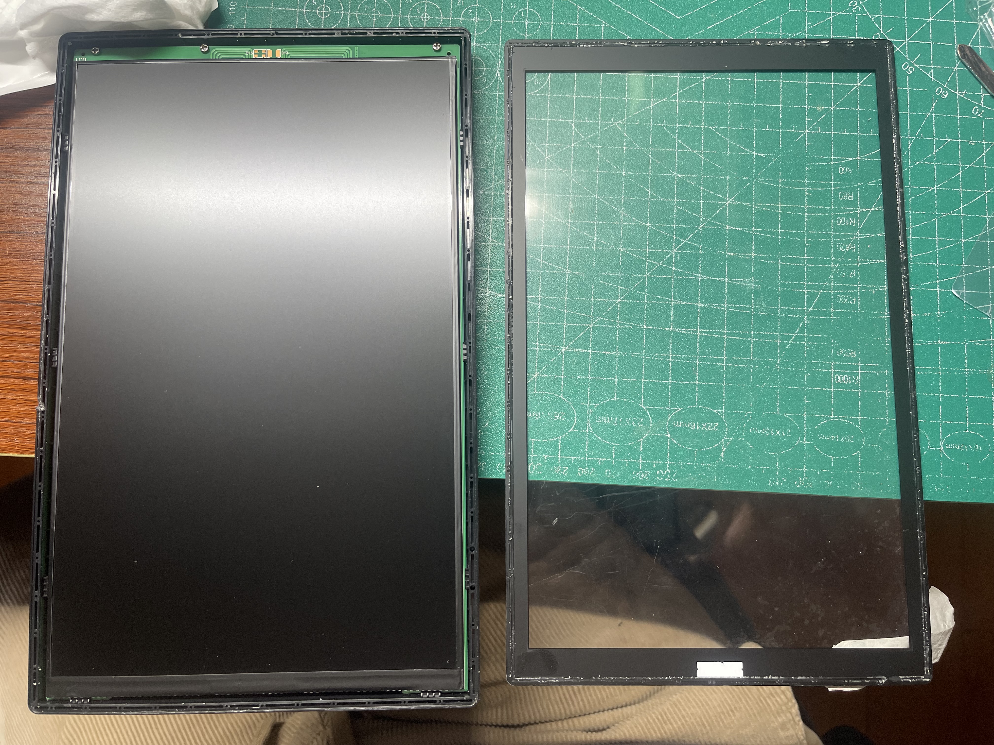

请问楼主,怎么拆开的?我也买了一个,拆不开
楼主 #16 2024-09-20 21:56:10
rongzone
注册时间: 2024-09-06
Re: 45块顺丰包邮买到的10.1寸保资LCD价签F1C200S 值不值
从屏幕玻璃那里 沿着缝隙划开
#17 2024-09-21 09:25:38
dykxjh
注册时间: 2020-03-25
已发帖子: 194
积分: 154
rongzone wrote:
从屏幕玻璃那里 沿着缝隙划开
他里面是卡扣还是粘胶?需不需要加热?

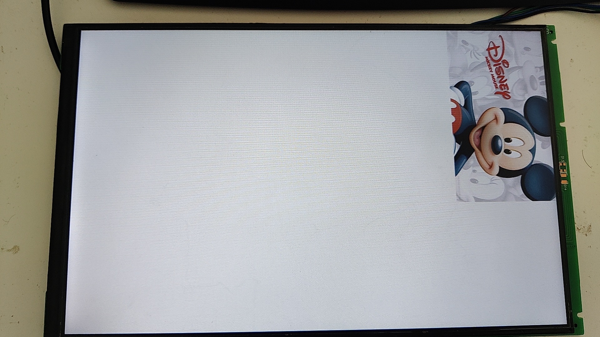

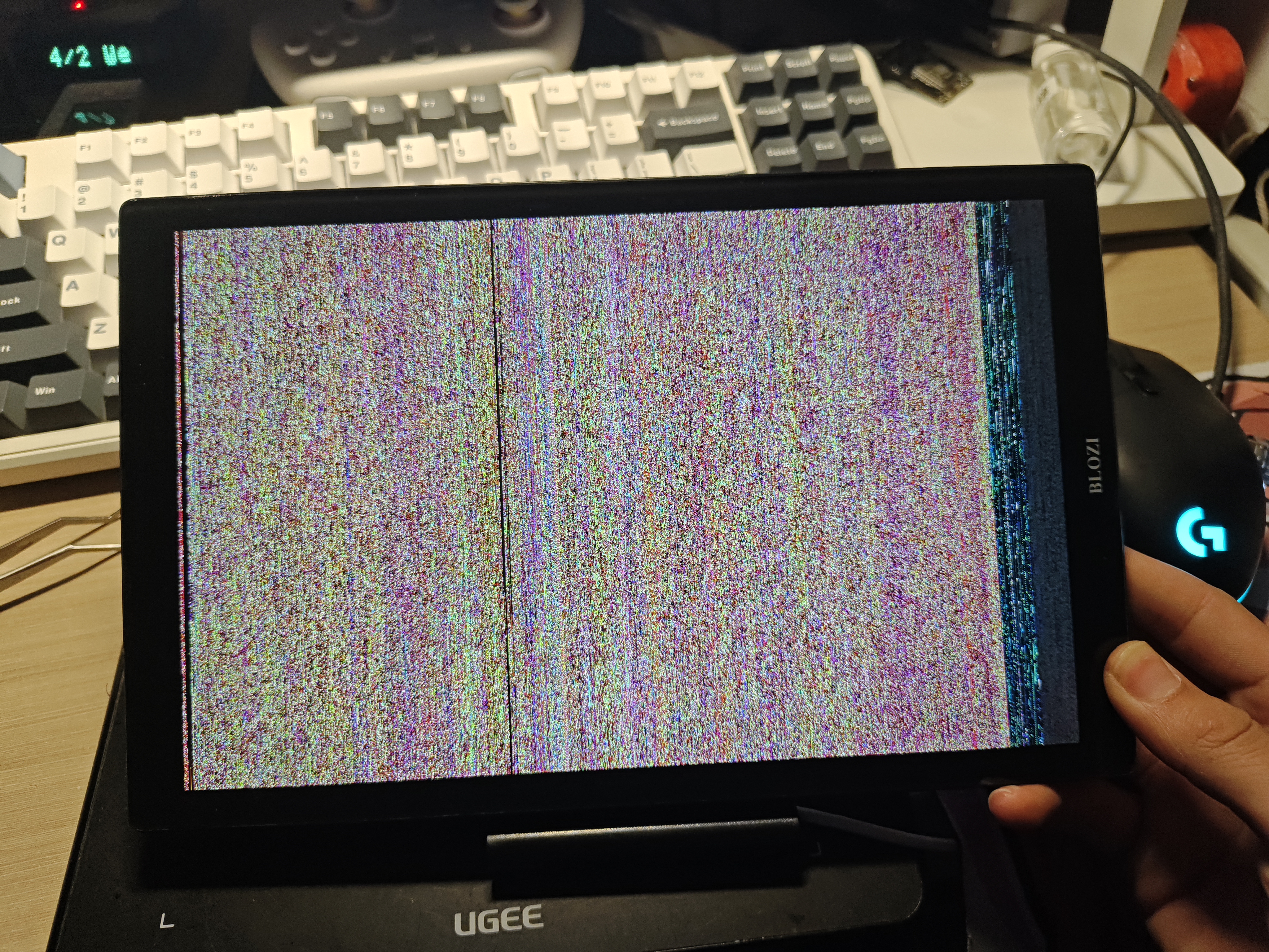

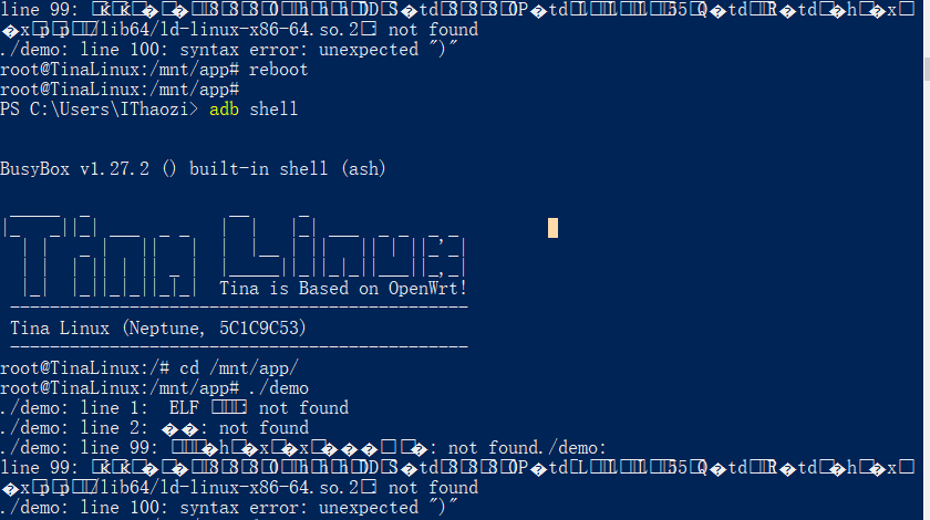

买了2个,试了一下,可以进入adb,可以连接wifi,但是测试cat /dev/random > /dev/fb0没有反应,看应用的日志感觉应该是操作的fb0。还得研究一下,这个外壳确实难拆。

dd: writing '/dev/fb0': No space left on device
16001+0 records in
16000+0 records out

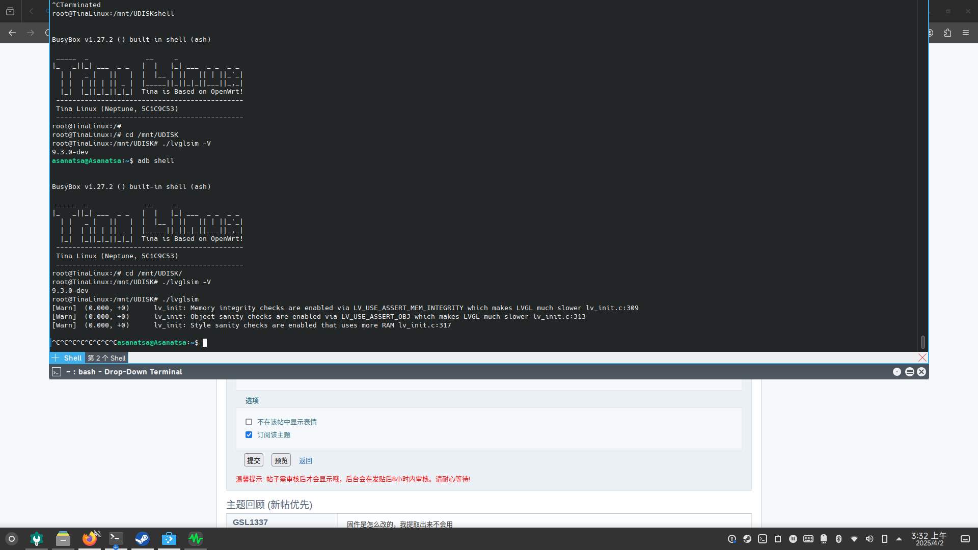

可以添加图片和视频到/mnt/UDISK/bloziplayer 文件夹,配置/mnt/UDISK/bloziplayer/bloziplayer.json来控制播放内容
默认是这个:
{"code":0,"data":[{"type":"video","label":"video","time":0,"area":{"left":0,"top":0,"width":800,"height":800},"files":[{"name":"blozi-800-800.mp4","md5":"9746fc6bc53e0cf5f1c475905e193b15"}]},{"type":"img","label":"tag","time":0,"area":{"left":0,"top":800,"width":800,"height":480},"files":[{"name":"tag-5000001054-1629347081.png","md5":"b9441367c35d85189d5e2c23cf377453"}]}],"type":"2"}
修改/etc/wifi/wpa_supplicant.conf里面的热点名称和密码连接WIFI

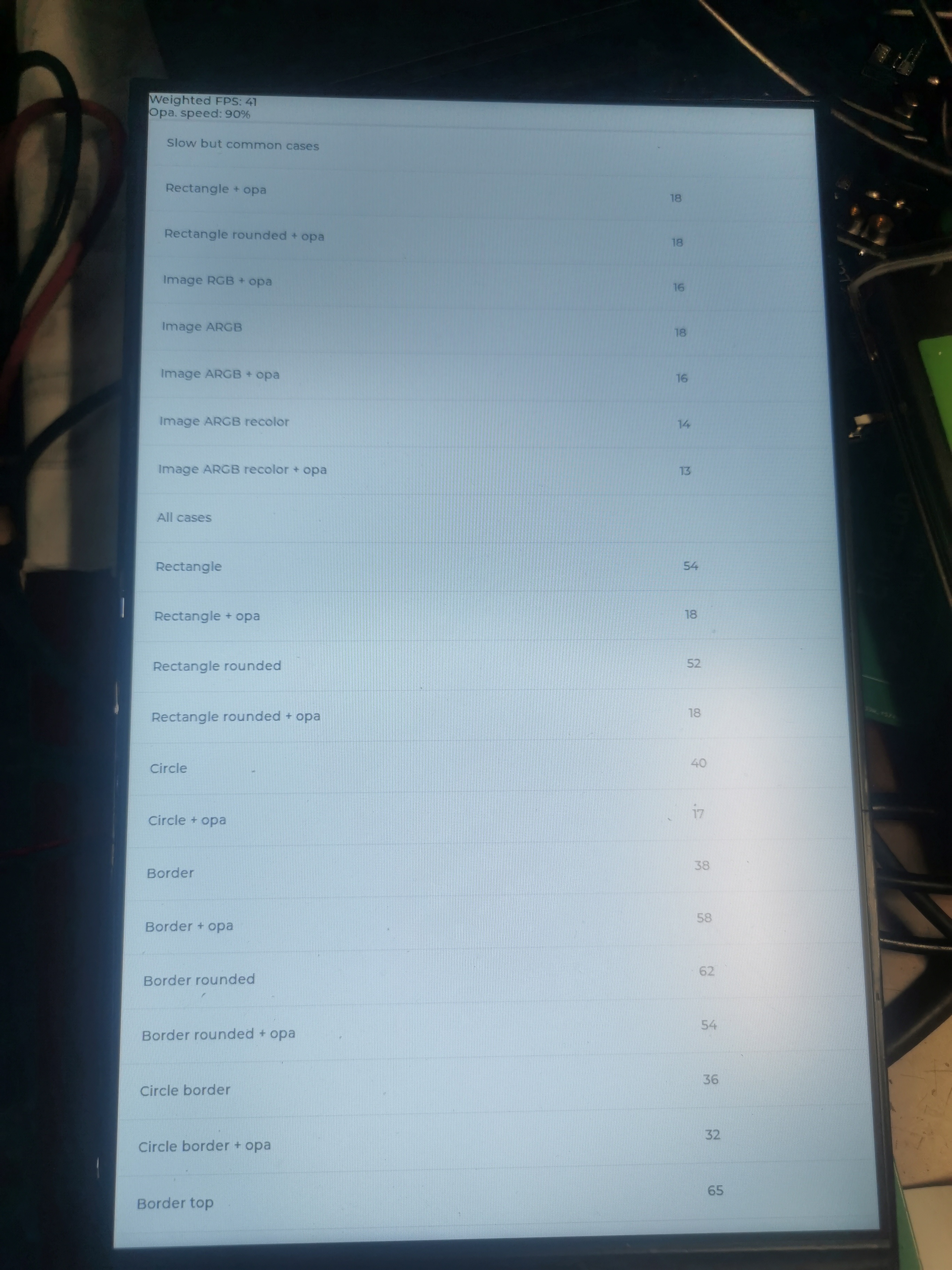

#20 2024-09-21 21:09:31
18578292200
所在地: 珠海
注册时间: 2020-01-17
已发帖子: 23
积分: 14

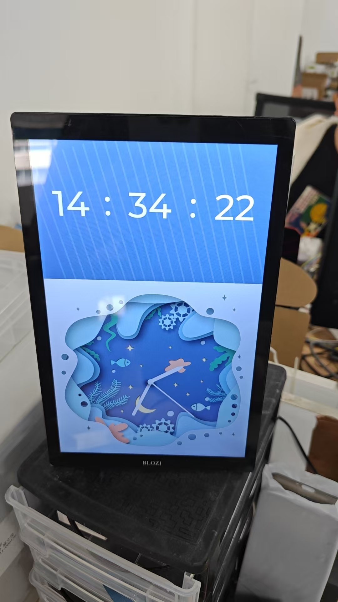

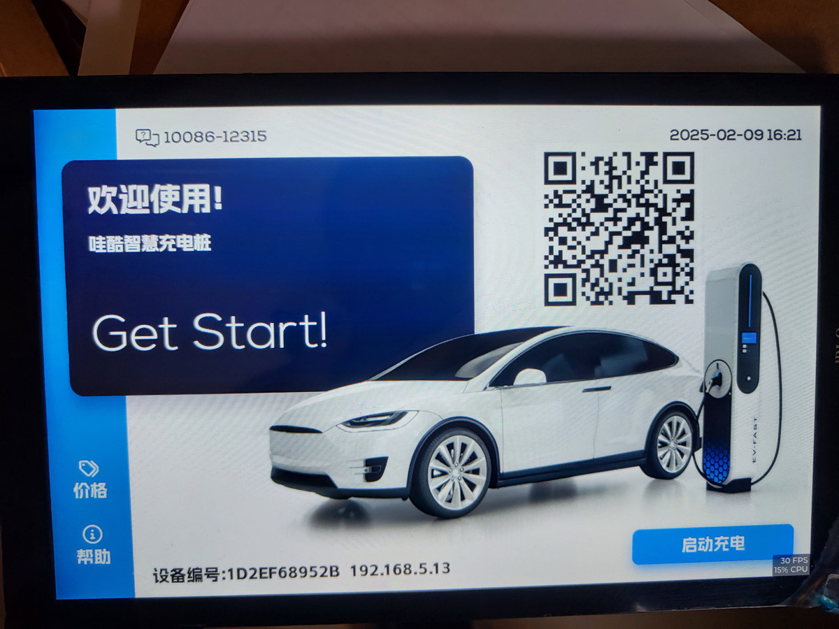

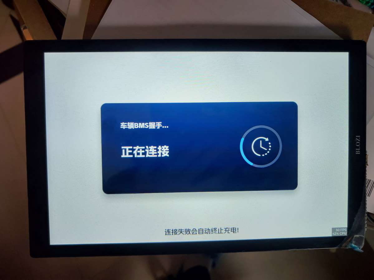

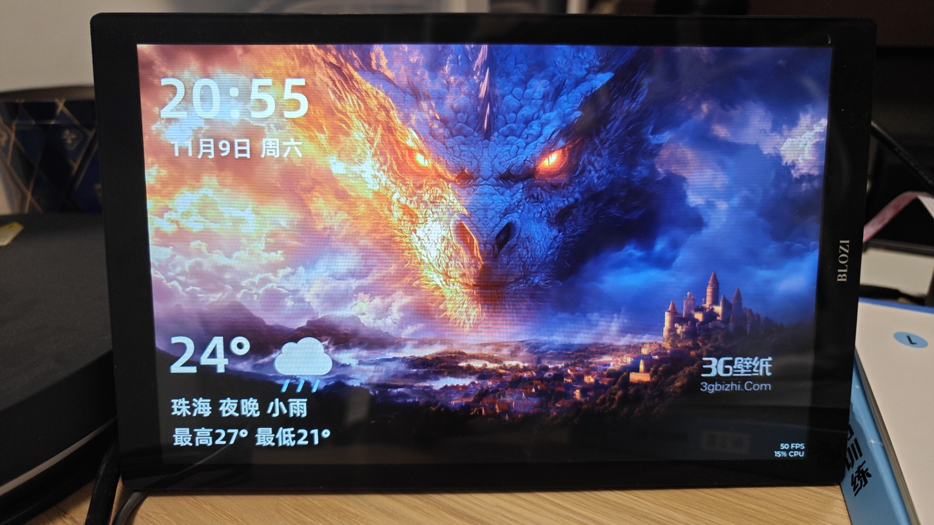

可以跑自己的应用了,只是帧率低的可怜

他里面是卡扣还是粘胶?需不需要加热?
我没加热 撬棒搞定,

不用拆开,直接ADB登陆,然后干掉以前的应用,交叉编译自己的应用运行即可,后面打算弄个应用做个相册/天气/时间之类的,从互联网获取图片显示。比较简单

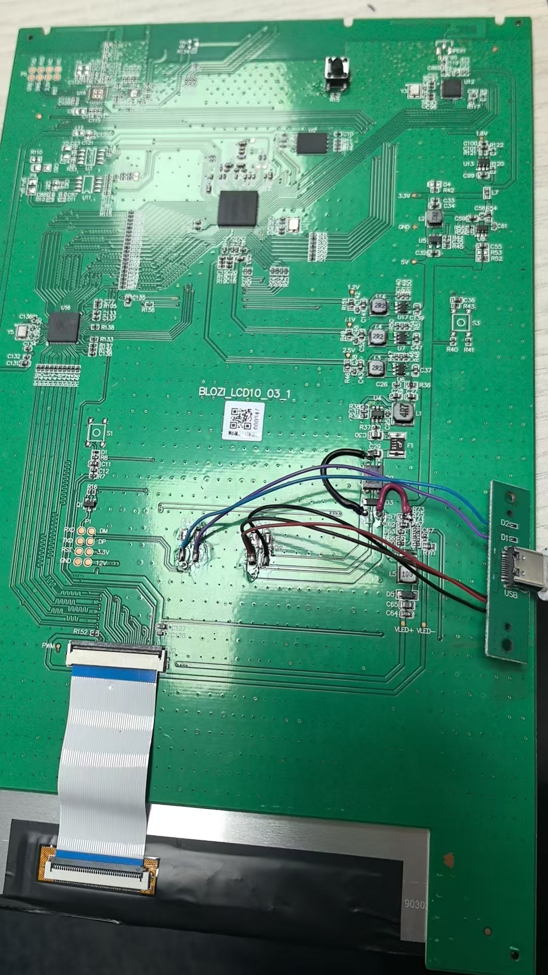

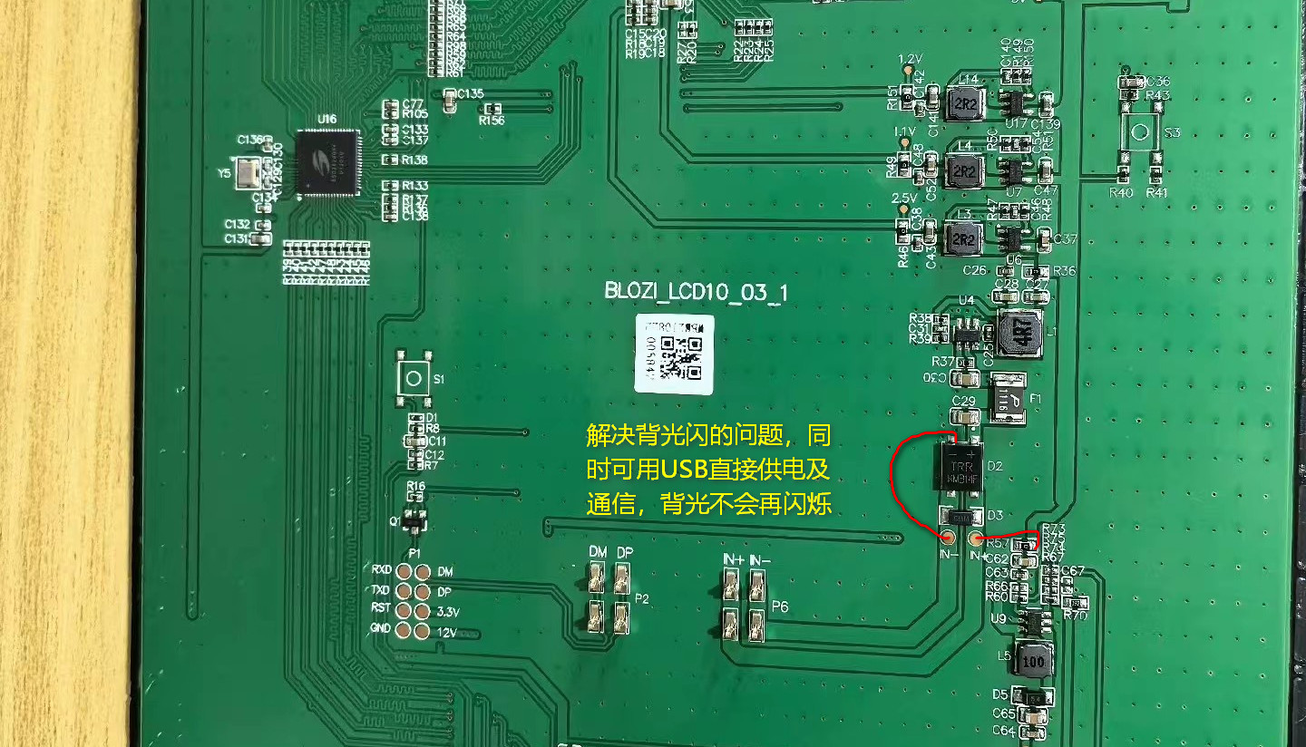

另外,注意USB接电脑的时候,供电不足容易导致屏幕闪烁,WIFI开启并连接可能还会导致重启

做了一个简单的相册,也交叉编译了一个telnetd,联网后可以远程调试。弄的急促,只是调通了,还有很多内容没完善。
1、先修改wpa_supplicant.conf里面的wifi名称和密码
2、双击打开bat文件,批处理会把对应的文件复制到板子上并重新启动
3、这个bloziplayer应用,只是使用lvgl简单实现了一下检索/mnt/UDISK目录下的png文件,【jpg、bmp、gif暂时没测试,后面加上】,然后轮流显示
4、后面可以通过在电脑telnet屏的IP登陆(需要先在板子修改下密码 passwd root)
5、后面要更新图片目前可以直接ADB PUSH进去,或者敲命令使用wget从网上获取
bloziplayer.zip

请问,你们买来通电就能显示吗?我的通电背光亮,屏幕黑屏不显示,是不是买到坏的了?
#29 2024-09-22 19:53:38
18578292200
所在地: 珠海
注册时间: 2020-01-17
已发帖子: 23
积分: 14
可能是供电原因,换个好点的数据线,或者接到充电器试试,之前我这边也是黑屏不显示,换了个数据线就可以了,而且电脑供电还会闪屏,背光亮度不稳定。

屏幕开机只显示一个保资的二维码和一个蓝莓图片

@jackzy
重启的原因可能是供电的问题,这个USB供的是5V的电压,实际看别人拆解,这里最终要供12V,所以电源不稳的话容易重启,特别是连了WIFI后

根据拆解的图片看到,板子没有过多的外设可以玩
硬件信息:
CPU:F1C200S
FLASH:1Gbit SPI NAND
LCD:1280X800 默认竖屏
WIFI:XR819
供电:供电为12V,通过USB接口供电,因此接到电脑上或者充电器时5V供电不太稳,会闪烁或者重启或者根本启动不了,解决方法是电源单独供。
由于并无太多外设需要驱动,本来的系统已经能使用对应的外设,所以不太需要拆开外壳只是改动下系统里面的一些程序达到满足自己需求的目的。
所以个人魔改的思路如下:
1、干掉原来的应用
通过查看正在运行的进程,能很容易的知道自带的应用程序进程是 bloziplayer
通过分析系统的自启动脚本等文件,发现应用是在login的时候,在/etc/profile里面启动的,信息如下:
[ -n "$FAILSAFE" ] || {
for FILE in /etc/profile.d/*.sh; do
[ -e "$FILE" ] && . "$FILE"
done
unset FILE
脚本最终启动了 /etc/profile.d/bloziplayer.sh
因此,根据自己的需求修改对应的脚本可以启动自己的应用,或者直接将/usr/bin/bloziplayer替换为自己的应用
PS:由于上面这个脚本会在每次login的时候调用,因此在杀掉应用后,如果通过按adb/telnet等方式进入shell会启动应用,因此这部分根据自己需求更改。
2、补齐系统内缺失的组件
【交叉编译busybox】
busybox下载链接:https://busybox.net/downloads/
编译方法:
(1)根据需求下载对应版本,解压,进入目录。如:tar -xvf busybox-1.36.1.tar.bz2
(2)make menuconfig 按需求配置开启或关闭对应组件
(3)make ARCH=arm CROSS_COMPILE=你的工具链目录/arm-openwrt-linux- -jx(x是CPU核心,加快编译速度)
(4)make install(完成后,可执行文件和对应命令的链接都在_install目录下)
(5)可以只把 _install/bin/busybox 拷贝(adb push)到板子上,chmod +x添加执行权限后,运行一下看看是否正常运行。运行交叉编译后的busybox,如(/mnt/UDISK/busybox ls)
(6)把_install里面的内容都打包,然后复制到根目录,解压覆盖以前的busybox和命令链接
我编译好的busybox:busybox v1.36.1.tar.gz
【telnetd】
每次通过连接USB来操作屏不方便,所以建议开启telnetd来实现远程登陆
可以交叉编译mini_telnetd或者重新交叉编译busybox开启需要的功能来实现【建议后者,因为可以同时实现需要的其它功能】
开启了telnetd后,可以在/etc/init.d/rc.final 最后添加 telnetd & 来开机自动启动服务
【wget/curl】
系统默认只有wget,且不支持https,可以在交叉编译busybox的时候,重新配置下wget,使其支持https。
curl交叉编译自行百度,所有的交叉编译都大同小异,curl支持https需要依赖openssl库
使用wget可以从网上获取图片,比如bing的每日壁纸 https://s.cn.bing.net/HPImageArchive.aspx?format=js&idx=0&n=1
wget "https://s.cn.bing.net//th?id=OHR.LittleToucanet_ZH-CN2910262009_1920x1080.jpg" -O bing.jpg
fbviewer /mnt/UDISK/bing.jpg
【ntpd】
获取网络时间
创建ntp配置 vim /etc/ntp.conf 增加内容 server cn.ntp.org.cn iburst

上传一个逻辑分析仪抓的SPI初始化数据,金沙滩逻辑分析仪软件可以打开。
ssd2828.rar
数据如下,24bit,三线SPI:
/*CS 28.345us*/
/*CLK 25MHz*/
write_hw_register(0x70,0x00,0xB0);
read_hw_register(0x73,0x00,0x00);//返回0x28,0x28
delay_us(10000);//10ms
write_hw_register(0x70,0x00,0xB1);
write_hw_register(0x72,0x06,0x14);
write_hw_register(0x70,0x00,0xB2);
write_hw_register(0x72,0x16,0x46);
write_hw_register(0x70,0x00,0xB3);
write_hw_register(0x72,0x10,0x46);
write_hw_register(0x70,0x00,0xB4);
write_hw_register(0x72,0x03,0x20);
write_hw_register(0x70,0x00,0xB5);
write_hw_register(0x72,0x05,0x00);
write_hw_register(0x70,0x00,0xB6);
write_hw_register(0x72,0xA0,0x09);
write_hw_register(0x70,0x00,0xDB);
write_hw_register(0x72,0x00,0x98);
write_hw_register(0x70,0x00,0xDE);
write_hw_register(0x72,0x00,0x03);
write_hw_register(0x70,0x00,0xB7);
write_hw_register(0x72,0x03,0x02);
write_hw_register(0x70,0x00,0xBA);
write_hw_register(0x72,0xC4,0x5E);
write_hw_register(0x70,0x00,0xB8);
write_hw_register(0x72,0x00,0x00);
write_hw_register(0x70,0x00,0xBB);
write_hw_register(0x72,0x00,0x07);
write_hw_register(0x70,0x00,0xB9);
write_hw_register(0x72,0x00,0x01);
delay_us(500);//500us
write_hw_register(0x70,0x00,0xBC);
write_hw_register(0x70,0x00,0xBF);
write_hw_register(0x72,0x00,0x11);
delay_us(150000);//150ms
write_hw_register(0x72,0x00,0x29);
delay_us(200000);//200ms
write_hw_register(0x72,0x07,0x02);
write_hw_register(0x70,0x00,0xC0);
write_hw_register(0x72,0x00,0x04);
write_hw_register(0x72,0x98,0xFF);
write_hw_register(0x72,0x01,0x81);
write_hw_register(0x72,0x00,0x02);
write_hw_register(0x72,0x0A,0x22);
delay_us(1000);//1ms
write_hw_register(0x72,0x03,0x0B);
期待有大佬可以裸奔点亮。

裸机可以点亮,但是没弄明白SSD2828的配置是什么意思
#57 2024-10-09 08:29:08
jordonwu
注册时间: 2021-07-05
已发帖子: 66

lanlanzhilian wrote:
裸机可以点亮,但是没弄明白SSD2828的配置是什么意思/files/members/8049/fb57471623395bed3eee2ed10ce5bd1.jpg
会放出裸机代码吗?
#58 2024-10-09 08:37:48
dykxjh
注册时间: 2020-03-25
已发帖子: 194
积分: 154
是初始化SSD2828芯片的吧。裸机点亮程序可以分享吗,我也玩玩
#59 2024-10-09 10:18:03
lanlanzhilian
注册时间: 2021-12-21
已发帖子: 171
积分: 66
会放出裸机代码吗?
就是楼上分享的逻辑分析仪数据,直接用SPI发送出去就可以了
//LCD 视频显示参数,根据LCD不同更改
#define  SSD2828_WIDTH    ((uint16_t)800)          /* LCD PIXEL WIDTH          1600 */
#define  SSD2828_HEIGHT   ((uint16_t)1280)          /* LCD PIXEL HEIGHT          */
#define  SSD2828_VSYNC    ((uint16_t)6)   /* Vertical synchronization   */
#define  SSD2828_HSYNC    ((uint16_t)20)   /* Horizontal synchronization */
#define  SSD2828_VBP      ((uint16_t)22)    /* Vertical back porch       */
#define  SSD2828_HBP      ((uint16_t)70)   /* Horizontal back porch     */
#define  SSD2828_VFP      ((uint16_t)16)    /* Vertical front porch      */
#define  SSD2828_HFP      ((uint16_t)70)   /* Horizontal front porch     */
	SSD2828_Write_REG(0xB1, (SSD2828_VSYNC<<8)+SSD2828_HSYNC);//(SSD2828_VSYNC<<8)+SSD2828_HSYNC
	SSD2828_Write_REG(0xB2, (SSD2828_VBP<<8)+SSD2828_HBP);//(SSD2828_VBP<<8)+SSD2828_HBP
	SSD2828_Write_REG(0xB3, (SSD2828_VFP<<8)+SSD2828_HFP);//(SSD2828_VFP<<8)+SSD2828_HFP
	SSD2828_Write_REG(0xB4, SSD2828_WIDTH);//SSD2828_WIDTH
	SSD2828_Write_REG(0xB5, SSD2828_HEIGHT);//SSD2828_HEIGHT
	SSD2828_Write_REG(0xB6, 0xA009);//VS=1,HS=0,PCLK=1 , Bit[1:0]=01=18bpp
	SSD2828_Write_REG(0xDB, 0x0098);
	SSD2828_Write_REG(0xDE, 0x0003);//2 Data Lane,11=4LANE 10=3LANE 01=2LANE 00=1LANE
	SSD2828_Write_REG(0xB7, 0x0302);//0x024B选择TX_CLK作为MIPI时钟,0x026B选择RGB的PCLK作为MIPI时钟
	SSD2828_Write_REG(0xBA, 0xC45E);//Fout = Fin * 94 / 4 = 10M * 94 / 4 = 800M
	SSD2828_Write_REG(0xB8, 0x0000);//VC(Virtual ChannelID) Control Register
	SSD2828_Write_REG(0xBB, 0x0007);//LP(Low Power) Clock = Fout /10/8 = 10M
	SSD2828_Write_REG(0xB9, 0x0001);//PLL ENABLE
	delay_ms(1);//1ms
	SSD2828_Write_REG(0xBC, 0x0001);
	SSD2828_Write_REG(0xBF, 0x0011);
	delay_ms(150);//150ms
	SSD2828_Write_REG(0xBF, 0x0029);
	delay_ms(200);//200ms
	SSD2828_Write_REG(0xB7, 0x0702);
	SSD2828_Write_REG(0xC0, 0x0000);
	SSD2828_Write_REG(0xBC, 0x0004);
	SSD2828_Write_REG(0xBF, 0x98FF);
	SSD2828_Write_Data(0x0181);
	SSD2828_Write_REG(0xBC, 0x0002);
	SSD2828_Write_REG(0xBF, 0x0A22);
	delay_ms(2);//2ms
	SSD2828_BIST_OFF();
	SSD2828_Write_REG(0xB7, 0x026B);//0x026B选择RGB的PCLK作为MIPI时钟
#60 2024-10-09 12:28:29
tango_zhu
注册时间: 2018-04-12
已发帖子: 133
SSD2828_Write 这个函数是咋实现的?
#63 2024-10-09 15:25:03
motoedy
注册时间: 2018-05-16
积分: 24
最简单的就是模拟24bit的spi(每次发三个字节)

这个有不同批次的屏幕和屏幕驱动,我买到了GM8285C这个lvgs屏幕的。发现还预留了RTC芯片位置和单声道功放位置。感觉还预留有RFID线圈和RGB灯的位置。研究一下应该还是有可玩性的。大家反馈的供电不足应该是5V进来加了一个整流桥造成的,可以把整流桥短路应该就没问题了。大家玩起来

@IThaozi
发个照片看看

1921096212 wrote:
@IThaozi
发个照片看看
ttl转lvds接口的芯片

看到你们玩的这么嗨,手痒搞了一台。
这个能修改成横屏吗?如果不行 就得lvgl处理了

整了个时钟 有白色 黑色 彩色 三种模式 还有6种动画特效
#76 2024-10-22 08:33:34
soso
注册时间: 2022-05-03
已发帖子: 169
积分: 197
这个秒移动上来还有个抖动~~

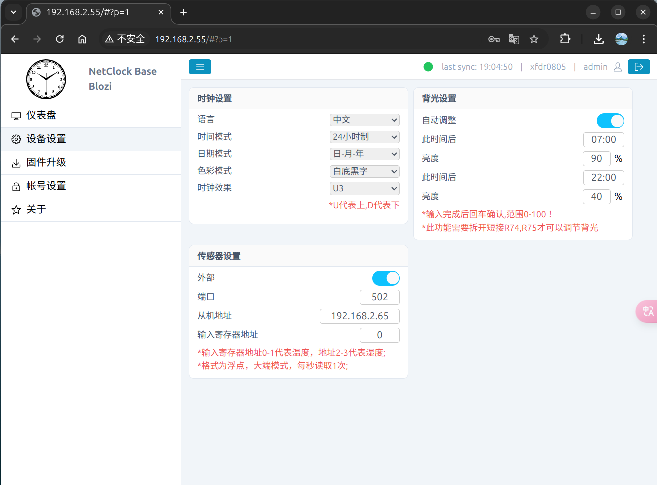

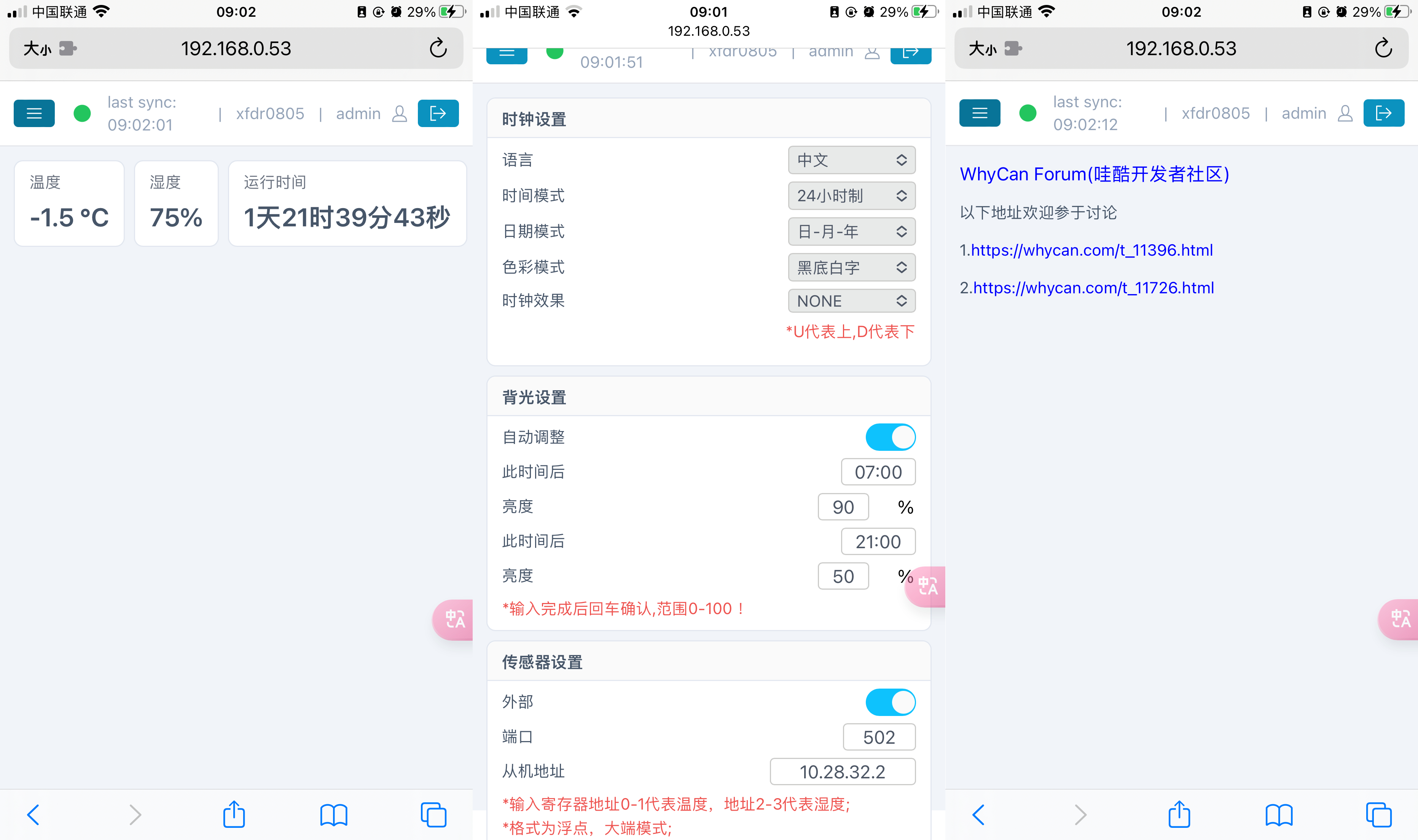

步骤
blozi_diy_readme.pdf
程序
dws.tar.xz (二进制可执行文件)
#83 2024-10-24 08:55:56
DDER
注册时间: 2023-08-16
积分: 48
ui 界面颜值在线,技术过硬。
请问这个网页是如何部署的,lvgl的程序是如何感知网页保存的设置,并更新界面?

@DDER
网页是编译到程序里了,数据是通过POST方式传输的,跟LVGL没有关系的

@jackzy
就是说要12V的usb供电,这个怎么做出来?
#99 2024-10-28 09:56:05
1921096212
注册时间: 2024-10-19
list1234 wrote:
18578292200 wrote:
@jackzy
用两条usb数据线,接电脑的那条把红色vcc断开,接12的那条把数据正负断开,其余对应接上就可以了

@1921096212
谢谢,价签已经在路上了,来了改线

sddp0001 wrote:
跟风买了1个,颜值不错,而且内部空间较大,预留了串口测试点,适合DIY ,计划做个电子相册,加上一个MCU做光线和有人检测。
你是怎么拆开了,翘了半天没搞开

hameyou wrote:
你是怎么拆开了,翘了半天没搞开
搞个电吹风顺着边沿一边吹一边敲

屏幕前面盖的那个亚克力板可以拆下来,用个美工刀
hameyou wrote:
你是怎么拆开了,翘了半天没搞开
亚克力是一圈胶,加热拆很好拆。
屏幕PCB和外壳是通过塑料卡扣,用小一字螺丝刀,塞进去,拧一下 就把PCB顶出来,挨着弄一半就可以了。

F1C200S带1280800还是太吃力了,解码一张1280800的png图片,要好几秒。有没有大佬能加速一下,换图解码的时候直接CPU 100%卡住几秒。
#114 2024-11-09 22:44:32
aozima
注册时间: 2019-05-25
已发帖子: 489
积分: 336.5
换jpg,硬件解码。
这个是LVGL是么
KingDong wrote:
你好大佬这个是用什么做的
是LVGL做的

想问一下,我也买了块,这个移植LVGL的时候,运行demo程序报错
root@TinaLinux:~# ls
112233.jpg demo2
root@TinaLinux:~# ./demo2
-/bin/sh: ./demo2: not found
root@TinaLinux:~#
提示我少了点东西!
#124 2024-11-25 10:51:38

liefyuan wrote:
有大佬知道怎么拆机的吗?手残党我这边外壳都没有拆开。有大佬拆外壳的图片吗?可以发出来参考一下吗?
买了两个吸盘,用吹风机对着屏幕边缘吹一圈后,一拉就开了

@yishuizi
因为源码有一部分是产品中的代码 所以还不能发出来。 那个温湿试确实是固定的 因为本来打算打开接上aht20的 奈何拆不开盖子 就没再弄了。 另外一个办法是通过网络获取外部传感器数据 比如弄个esp8266 通过mqtt或者tcp,udp传给屏幕。

hameyou wrote:
看我的
突然发现 #46 xboot也加入了战斗
sh 里面把 bloziplayer 屏蔽后启动,就可以测试雪花了。
可能是 bloziplayer 开启了layer功能。

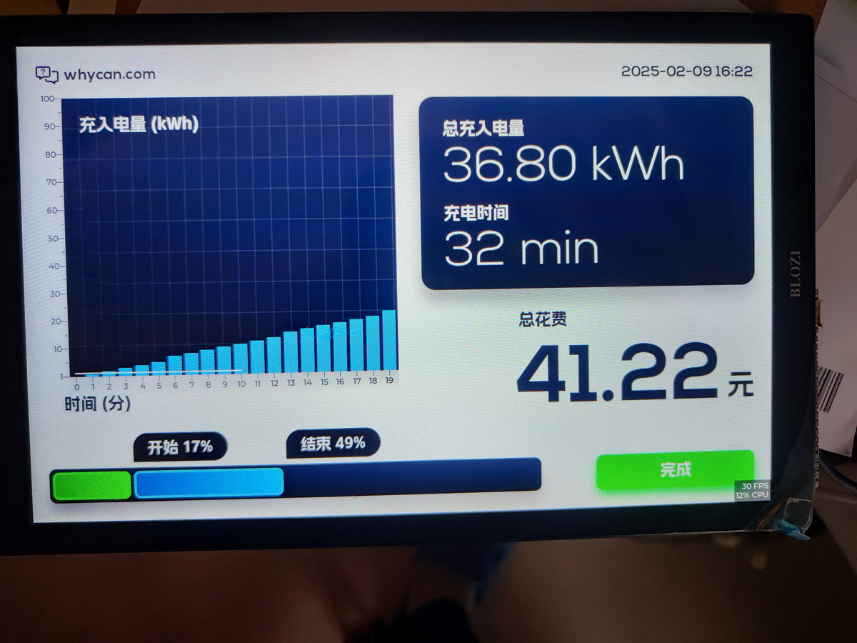

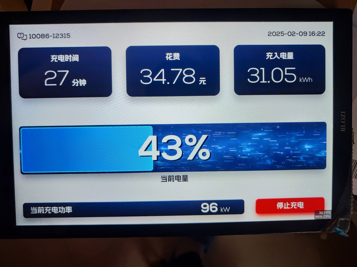

步骤
程序
大佬, 温度湿度的功能,能不能用/tmp下的一个文件获取数据,第一行温度,第二行湿度,没有文件则默认值
我想搞个esp单片机广播温湿度值,然后写个app放屏幕板子后台,读取到后就保存到tmp
#144 2024-12-31 19:56:25
xfdr0805
注册时间: 2020-07-23
已发帖子: 350
积分: 383
@资本家大善人
esp做个简单的webserver或者tcpserver 然后client去获取不是更方便吗。
多路当然也问题
mqtt也可以,你发布,我订阅,这不就有了吗?^_^

这里有人弄好调背光了。要把R74 和 R75 短路。

屏幕闪屏,忽明忽暗的,有大佬瞅瞅吗。是我机子问题吗。
#152 2025-01-08 08:32:23
ubuntu
注册时间: 2020-03-30
已发帖子: 344
积分: 317
应该是货架上面淘汰下来的问题价签,所以下单前问清楚。

你用的几V供电? 如果是12V 那确实有问题 如果是5V的话 那就是供电不足
要用5V的话 拆开绕过降压电压电路就没那么闪了。

拆开更新了一下,增加了亮度调整和连接外部传感器功能
dws.tar_20250109-1850.xz
最近编辑记录 xfdr0805 (2025-01-09 19:11:26)
#156 2025-01-09 19:19:56
ubuntu
注册时间: 2020-03-30
已发帖子: 344
积分: 317
/files/members/4881/clock.jpeg
/files/members/4881/clk.png
大佬,"年月日"这几个字可以用中文吗?时分秒的字体可以更大一些,我打算寒假回去挂家里大厅,给我老妈用,谢谢啦。

@ubuntu
可以改成多语言的,数字不好加大了,那样看着不太协调了。

@li6848
外部传感器是通过MODBUS TCP传输的 页面里填上IP,端口号,寄存器地址 主机会主动连接上。

背光电路的R74 和 R75在后壳的哪个位置啊。还有F1C200S芯片位置。准备上i2c设备,然后试试编译i2c-dev试试。

后盖是一体的,不建议从后面入手。
屏的正面是一个类似亚克力的面板,就从面板和后盖贴合边那扣出一条缝。然后用卡片插入缝隙,不要太深入。沿着边拉开。
把正面的盖板拿下就成功拆机了。

拆开了。附上镜面侧面照片。和拆开后的正面照片。没用吹风机。拆开后发现这胶水很硬,吹了也没软。
我直接贴着玻璃和外壳拿工具戳下去点只要戳下去1mm左右,然后把玻璃翘起来,然后拿卡片塞进去划开的。

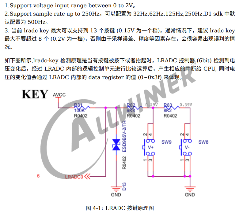

电路可以参考以下,但是电压值要按设备树上的取。

我去掉了flash,这样理论上会进入FEL模式,插上USB,电脑是有响应的,但无法正确识别,有朋友和我一样吗

从SquareLine移植了一个lvgl充电桩的显示,整个程序约6M
能跑动画有点卡。

我已成功改造可以从裸机开始折腾,有兴趣的可以联系,qq31972145

可以跑自己的应用了,只是帧率低的可怜
请问,你是否驱动了SSD2828?

1、要先将 nandflash换成norflash,跑祼机不能靠这个
2、将USB线引出来,原来底座那个USB,怀疑被动了手脚。
如果你已完成上两部,可以单独联系我。
补个图

大佬。按键部分可以细说一下吗,用哪个引脚,这部分dts没看懂用的哪个gpio。用的adc检测多按键吗。
#185 2025-02-19 21:54:37
DDER
注册时间: 2023-08-16
积分: 48
li6848 wrote:
@DDER
是的,我发的图上有,用79脚的LRADC0。
电压值按dts上的来。

目前是理了一下SSD2828的SPI通信,能正确读写SSD的寄存器,还没点亮。
SSD有一个自测模式,可以不要前端的RGB信息,就能点亮屏,我正在研究个这。

SSD2828的初始化代码可以参考这个,已经点亮ssd2828.rar

最新进展,SSD2828的sbit功能,也就是自测功能,试机成功,不需要RGB信号,屏幕红绿蓝白交替显示
大佬,你好:
用了你的SSD配置代码,能够初始化成功,但是我自己配置的RGB有问题,显示出来的画面不正常,能够再分享一下RGB的配置参数吗?

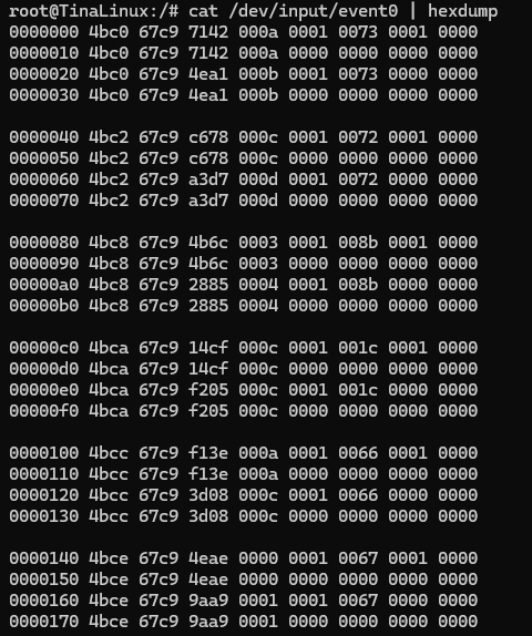

感谢成功读取到KEY。

这个读到的是啥?input 设备 有触摸屏?
https://whycan.com/t_11396.html#p103230
楼上的。
设备树有6个按键。ADC检测多按键。

大家用的交叉编译工具是什么版本的?我自己移植lvgl 试了几个编译链都不行。报错如下

大家用的交叉编译工具是什么版本的?我自己移植lvgl 试了几个编译链都不行。报错如下 /files/members/15392/1111.png
https://whycan.com/t_11396.html#p100972
这楼有大佬分享了。

@xfdr0805
@18578292200
问一下大佬,我这边交叉编译lvgl之后传到设备上运行花屏,程序也会卡死,一直没搞明白
工具链用的是大佬发的那版,lvgl版本是9.3.0-dev
最近编辑记录 Asanatsa (2025-04-02 04:53:26)
