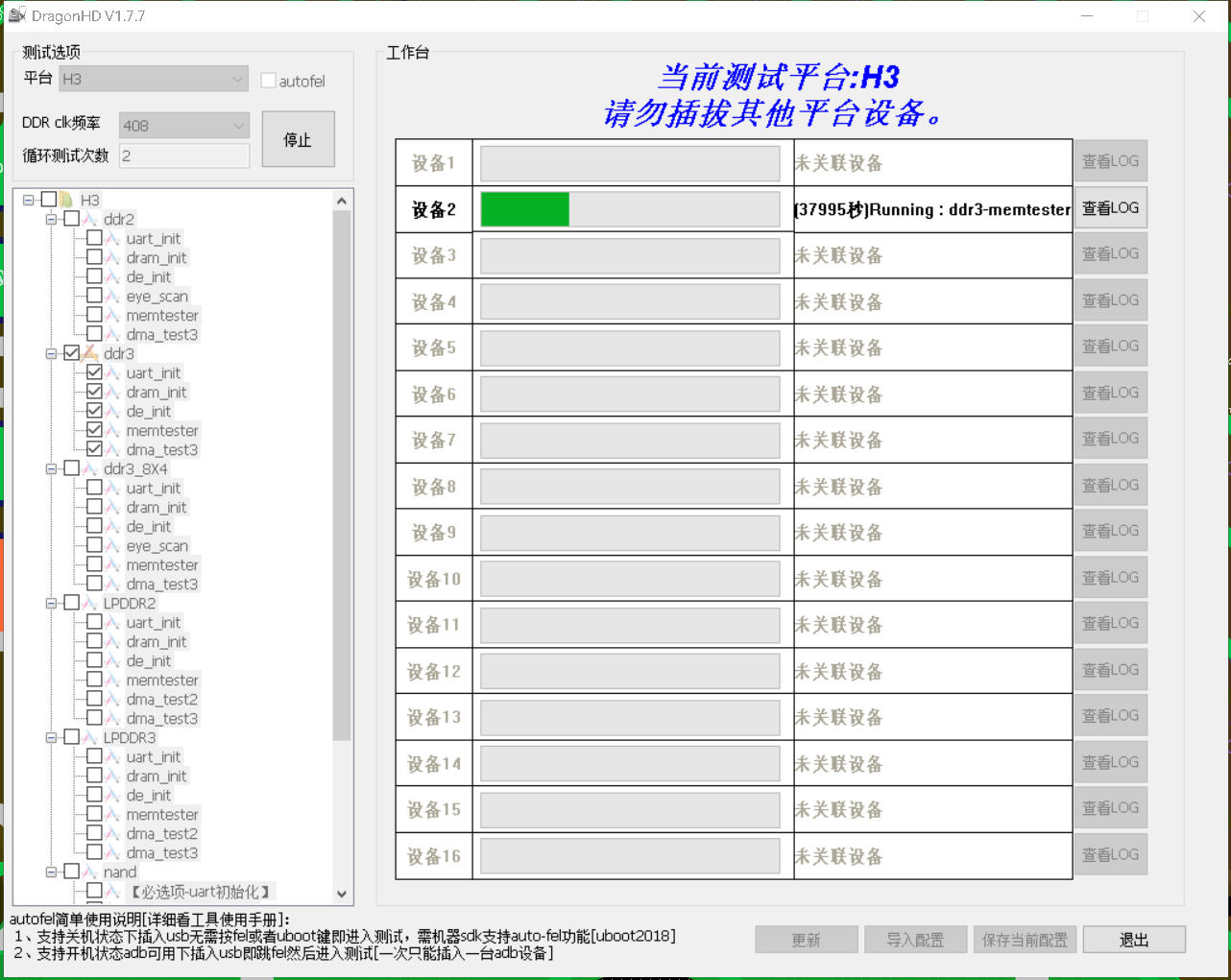

业余画了块全志H3的四层板,ddr似乎有问题,请各位帮忙指导,有红包跪谢

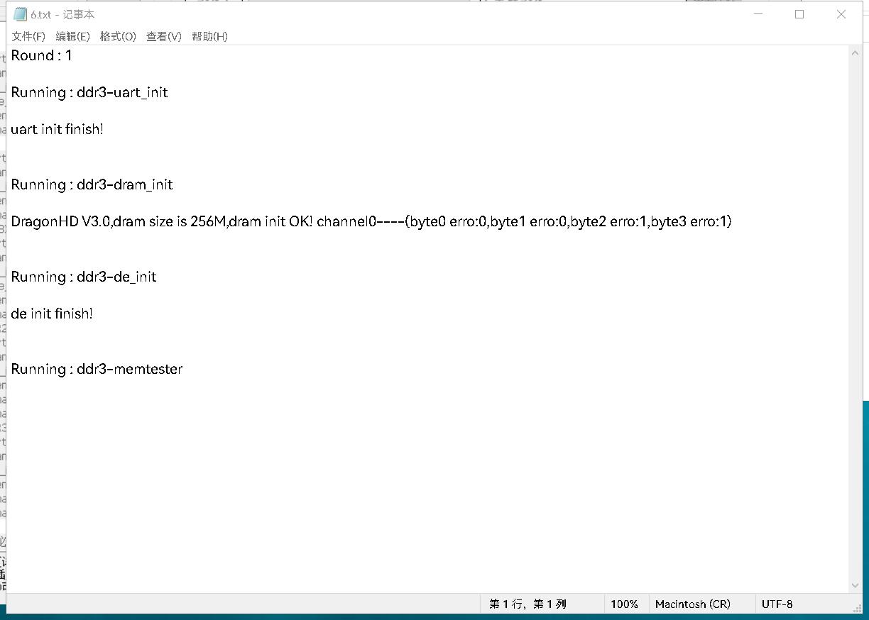

年后画的板子,嘉立创3313工艺,线宽4mil,焊接了镁光的d9shd和海力士的h5tq2g63dfr,使用dragon hd测试软件,能正常初始化,但是卡在这里7e81685b7f924d8945f0531400d6c65.png
Round : 1
uart init finish!
DragonHD V3.0,dram size is 256M,dram init OK! channel0----(byte0 erro:0,byte1 erro:0,byte2 erro:1,byte3 erro:1)
de init finish!
请教各位这是啥问题,真是搞得崩溃了
这是嘉立创工程,如果有问题请指教,多谢大家H3测试.zip

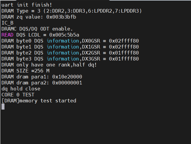

把串口接上,看看串口打印
楼主 #6 2025-03-10 00:09:57
onc2001
注册时间: 2025-02-06
积分: 63
Re: 业余画了块全志H3的四层板,ddr似乎有问题,请各位帮忙指导,有红包跪谢
suibian 说:
等长或者阻抗没做好吧。
把串口接上,看看串口打印
串口看不出有啥毛病,无语

大概率没焊好,看起来是有线没连上。H3不好焊,我之前拆了块锐尔威视的核心板,结果板子用的低温锡,给H3也拆下来了,后面焊了十几次都没焊好。还有检查原理图连线,虽然这很蠢,但是存在这个可能的。至于布线问题,虽然没拉过H3的DDR,不过我拉的xc7z010的DDR3是用的50mil的等长,没有端接,甚至不完全满足3W,默认时钟频率533MHz跑起来也没问题,感觉D3还是挺水的。另外,你别不是32bit的位宽用的两种型号内存颗粒吧,那肯定是不行的。

@liberty
已经解决了,芯片有锁
