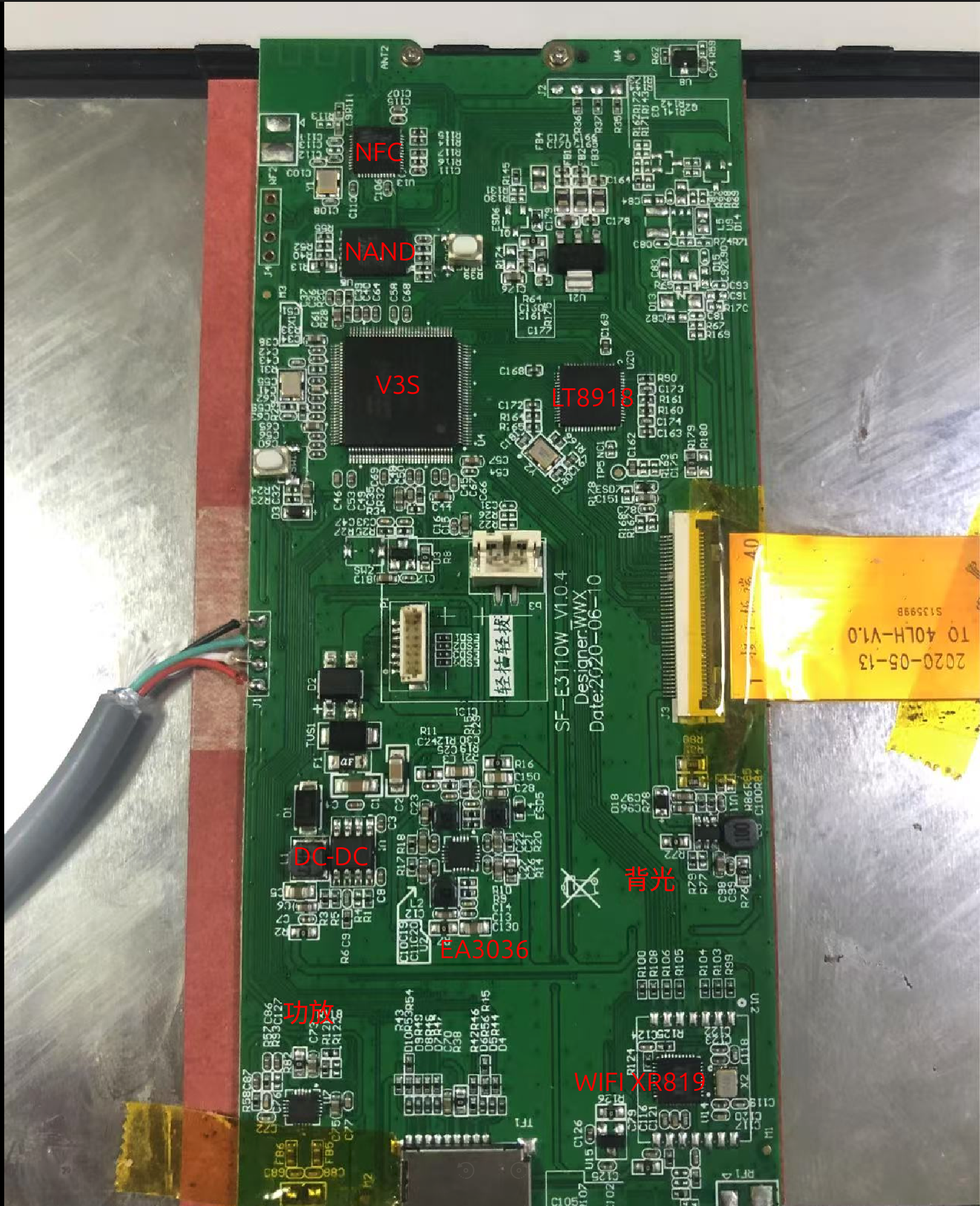

又发现一个新玩具 10.1英寸价签 SF-ESL E3T10W
经过测试主控芯片就是V3S 内存64MB 又发现一个马甲 tongue 。板子上两个开关是我焊上的,一个RST 一个FEL,接上USB就可以带动这个屏幕,电流不大。
这个板子带的系统好像是把系统串口输出屏蔽了,几个串口没有任何输出,USB插电脑上也没反应,所以重新编译了一个系统。
顺便把原来在保资价签上运行的程序移植过来了,有需要时钟的我把镜像传上来,编译的是16M的镜像 需要准备一个NOR FLASH,换掉原来的NAND,然后通过USB写入即可运行,TART是在J2位置 另外一个UART在P1座子上,USB也在上边。
如果不想拆机,可以自己编译一个SD卡镜像,插上上电即可运行,或者等大佬们编译出NAND的镜像。
这个板子上那个NFC芯片不熟悉猜不出来,另外一个是RGB转MIPI的芯片LT8918,奈何这玩意儿找不到资料,就只能上逻辑分析仪了
下边是依据逻辑分析仪数据整理出来的屏幕驱动,屏搞定就可以愉快的玩耍了。

LT8918引脚:
57 MISO:
SPI Slave Serial Data Output
It serves as the serial port data output for SPI slave register access.
58 MOSI_ADR:
SPI Slave Serial Data Input
It serves as the serial port data input for SPI slave register access.
I2C Device Address Select
It serves as the serial port address select for I2C slave register access.
60 SCK_CSCL:
SPI Slave Serial Clock Input
It serves as the serial port clock input for SPI slave register access.
I2C Serial Clock Input
It serves as the serial port data clock slave for I2C slave register access. Supports 1.8/3.3V
CMOS logic.
61 CSN_CSDA:
SPI Slave Select
It serves as the chip select input for SPI slave register access. Active LOW.
I2C Serial Data Input/Output
It serves as the serial port data IO for I2C slave register access. Supports 1.8/3.3V CMOS
logic.

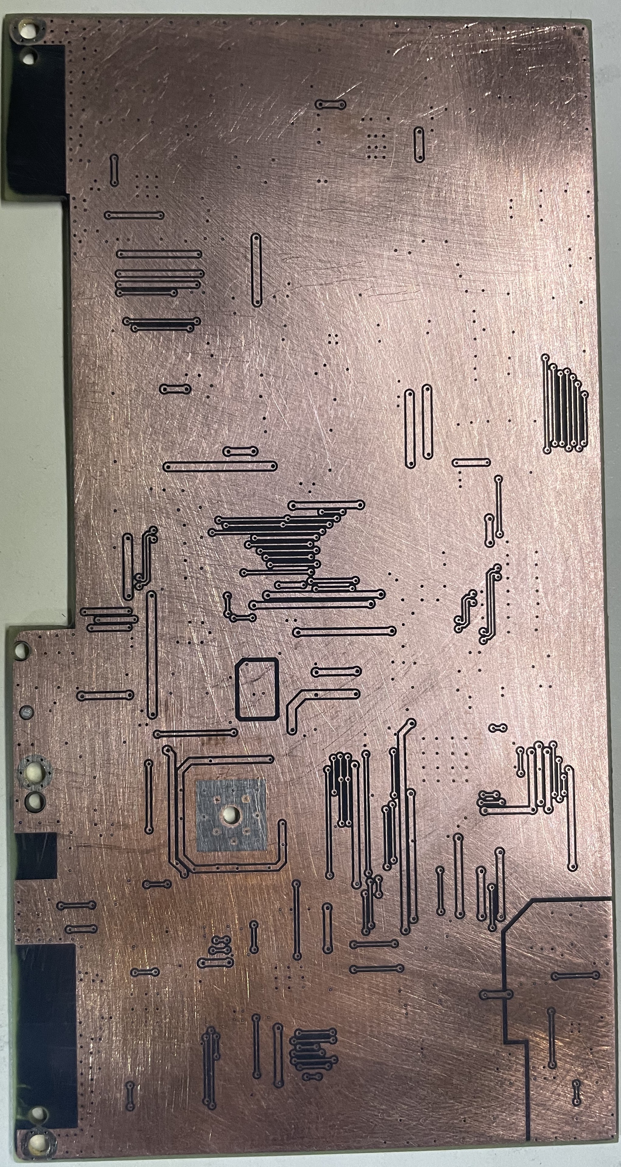

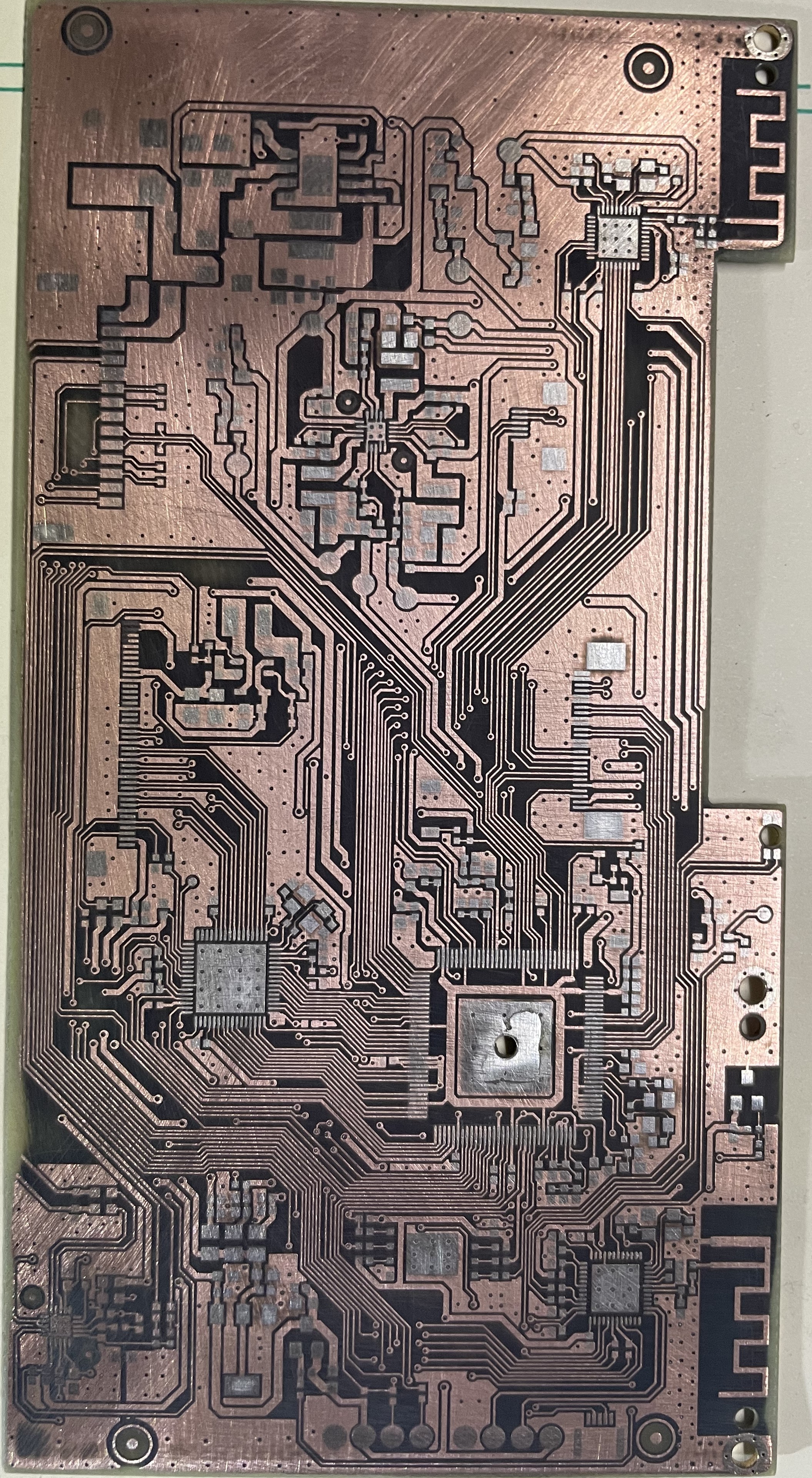

#22 2025-12-04 15:45:31
老陆
注册时间: 2025-12-04
积分: 18
Re: 又发现一个新玩具 10.1英寸价签 SF-ESL E3T10W
磨出来了,大家自己找线吧。
#24 2025-12-04 20:45:25
老陆
注册时间: 2025-12-04
积分: 18
引脚:
J1:Pin6: U0_RXD, Pin7:U0_TXD, Pin9:USB_DM, Pin10:USB_DP
J3: Pin1:PB8_U0_TXD, Pin2:PB9_U0_RXD, Pin3:3.3V, Pin4:GND
J5: Pin1:PF1, Pin2:PF0, Pin3:PE21, Pin4:PE22
J6:不查了,用到再说。
SW1:Pin112这是什么功能?
SW2: Reset.
串口0有引出到小板,但没有引出到外壳
USB有引出到外壳,那个线很粗,自己量一下就知道了。
PS:V3S的datasheet有毒,已经好几次让我电脑黑屏或者注销用户了。
