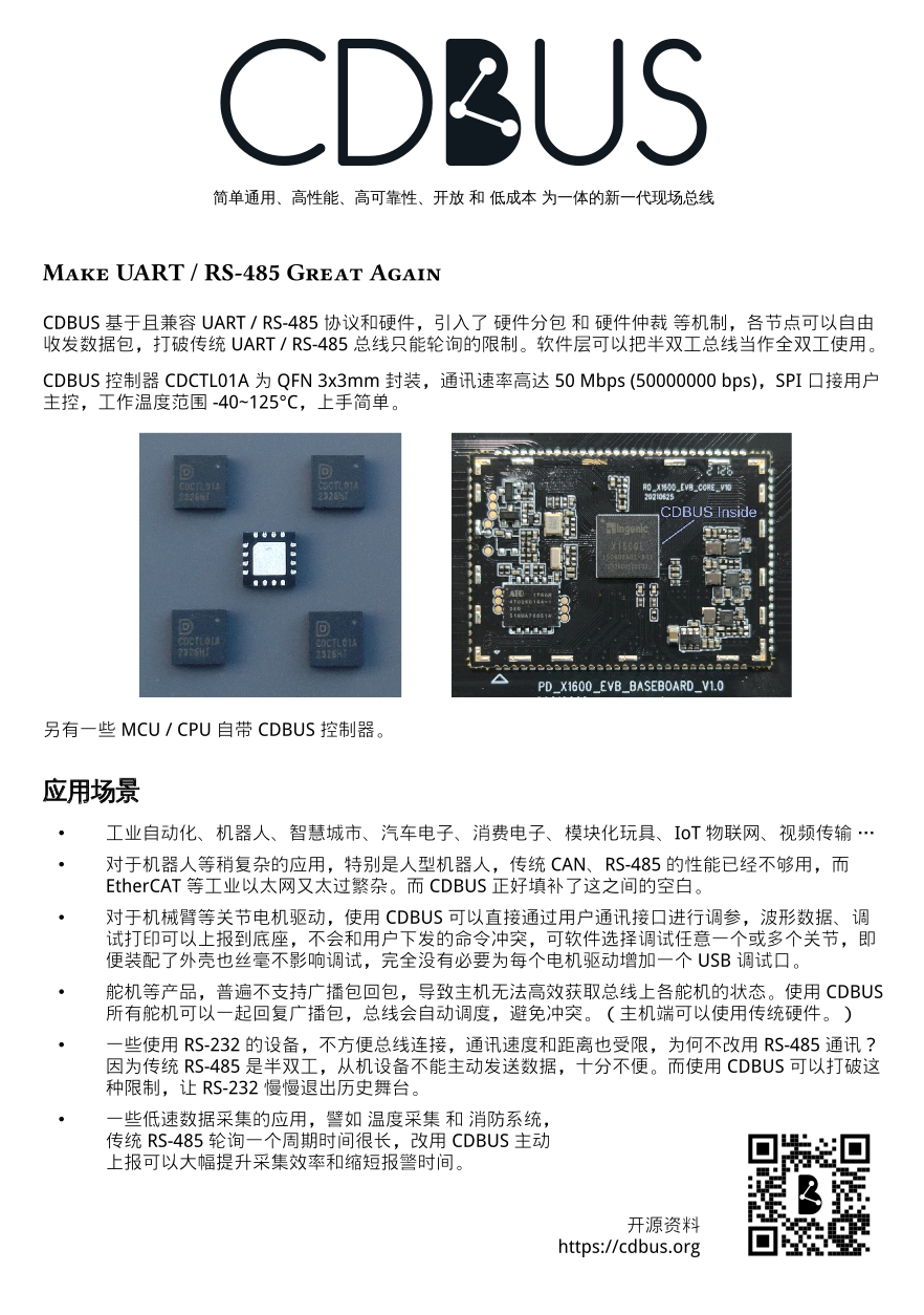

串口 UART 也支持 CAN 总线的仲裁 -- CDBUS
串口是业界最基础最通用的通讯方式,我们的目标是让串口再次伟大
CDBUS 是一个类似 MODBUS 的串口数据包格式,比 MODBUS 简单很多,
只有 3 字节包头:原地址、目标地址、数据长度,和 2 个字节 crc 结尾(和 modbus crc 计算相同),中间是 0 到 253 字节的任意用户数据
CDBUS 串口数据包格式支持硬件控制器加速,详见下图
传统串口也可以使用 CDBUS 数据包格式,就跟使用 MODBUS 那样
硬件控制器除了支持 CAN FD 那样的仲裁,还支持基于时间同步的单速率多主模式(Break Sync 模式),可以避免低速仲裁阶段耗时过长造成瓶颈
芯片开源地址:https://cdbus.org
君正的 X1600 系列也自带了 CDBUS 控制器
独立控制器芯片手册:
cdctl01a_datasheet_v1.2_cn.pdf
配套的一些资源列表:
https://github.com/dukelec/cdbus_doc/blob/master/intro_zh.md

传输速率超过10Mbps的场景多么?RS485收发器在这么高的速率下传输距离比较近吧

Re: 串口 UART 也支持 CAN 总线的仲裁 -- CDBUS
不少的,譬如电机多轴总线控制、摄像头传输图片、打印机传输打印画面
超五类网线(0.5mm 线径,材质无氧铜)测试两个 cdbus bridge 的 485 互传,50Mbps 实测通讯 50米没问题,更远我还没有测
100米极限在 30Mbps 左右,建议留一些余量,譬如 25Mbps 确保稳定,100米测试时总线有三个节点
