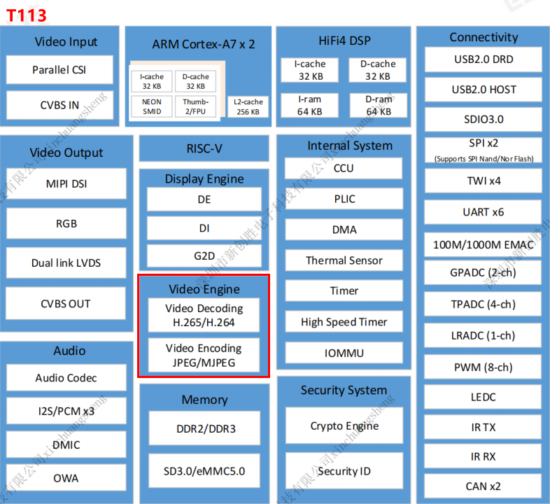

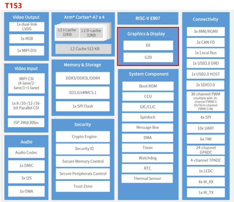

T153的软肋
社区好像没有全志2025年9月发布的芯片T153的帖子,资料也很少。
T153哪哪都好,但是......好像没有视频编码解码模块,可能连T113都不如。
楼主 #1 2025-12-18 10:43:05
Arm2048
注册时间: 2023-10-12
积分: 28
Re: T153的软肋
有熟悉全志的大佬,请解惑,多谢!
这样的话,从网口对摄像头拉流到本地显示没法做到了?
#2 2025-12-18 10:50:04
memory
注册时间: 2021-08-11
已发帖子: 725
积分: 705
Re: T153的软肋
T113也是有解码无编码,看来T153为了节省晶圆面积拼了。
#3 2025-12-18 11:19:19
4610
注册时间: 2022-10-09
已发帖子: 144
积分: 126
Re: T153的软肋
有CSI有ISP,但连个mjpeg编码器都没有
看其他外设定位过于工业了
#4 2025-12-18 11:34:33
4610
注册时间: 2022-10-09
已发帖子: 144
积分: 126
Re: T153的软肋
Arm2048 wrote:
有熟悉全志的大佬,请解惑,多谢!
有4个 1.6G A7,只拉辅码流软解倒是也满足。但显然不如113这种硬解

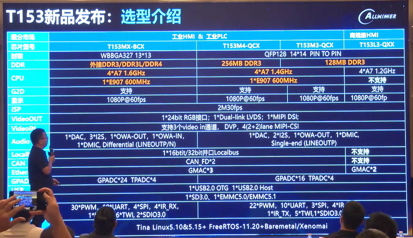

#5 2025-12-19 13:12:02
lisom
注册时间: 2023-08-03
Re: T153的软肋
还是A7的核,A35/55都可以。会出内包DDR吗
#6 2025-12-26 11:20:45
yc113
注册时间: 2024-05-22
积分: 36
Re: T153的软肋
已经出了,命名是L3和M3,但是还没有公开销售

#8 2025-12-28 17:46:54
zhenfanhei
注册时间: 2018-01-18
已发帖子: 331
积分: 246
Re: T153的软肋
的确遗憾没带视频编解码, 它sip多大的内存?
#9 2025-12-28 17:53:26
zhenfanhei
注册时间: 2018-01-18
已发帖子: 331
积分: 246
Re: T153的软肋
上个图

#14 2026-07-08 18:39:41
david.y
注册时间: 2023-05-15
已发帖子: 22
Re: T153的软肋
纯粹做工控或者GIGE相机,数据不压缩直接网传,还得看看网络支持长帧不。
