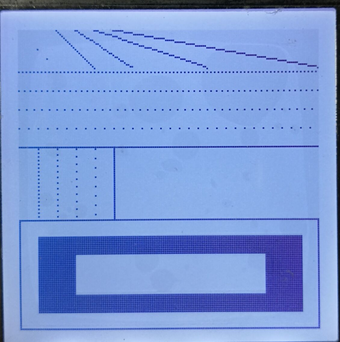

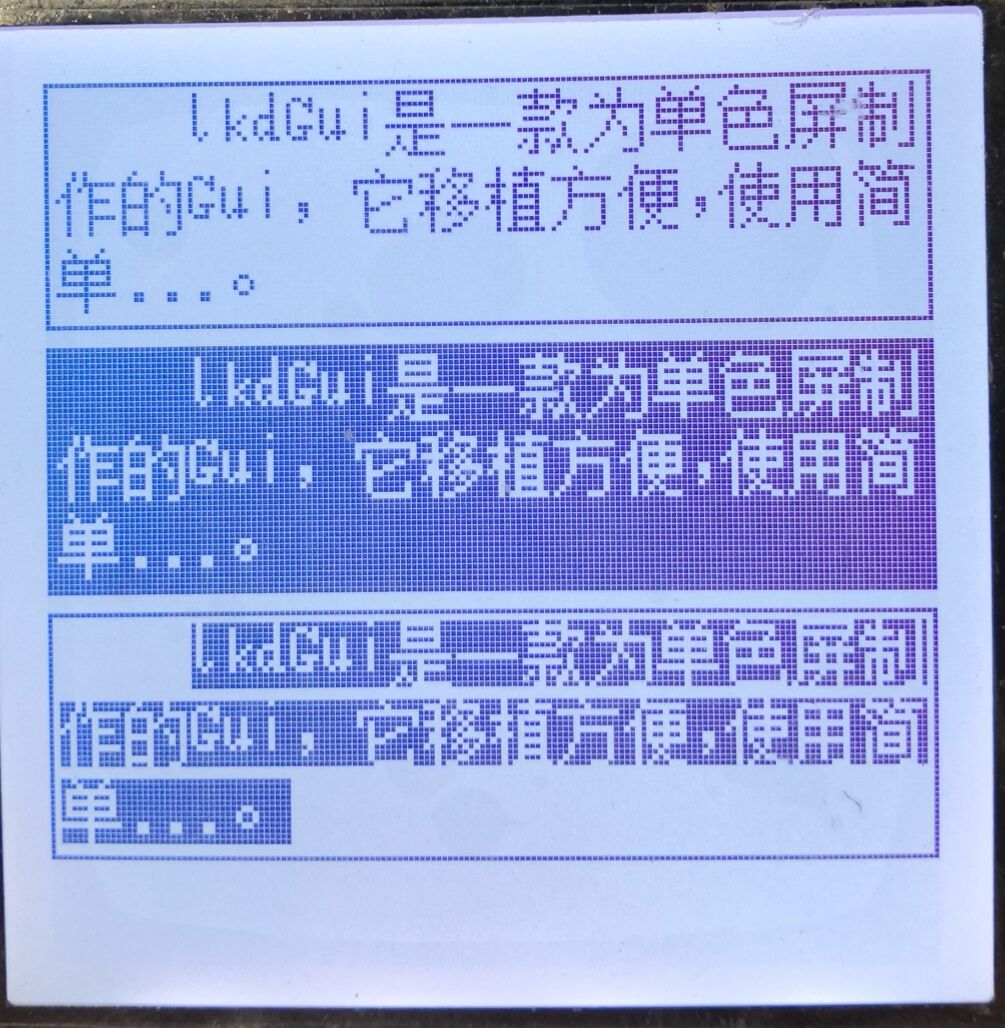

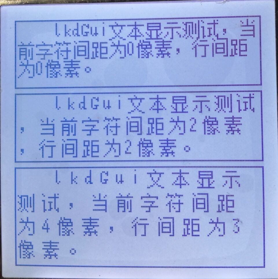

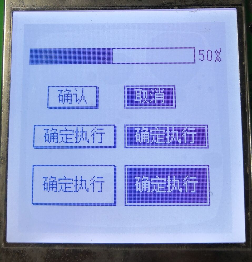

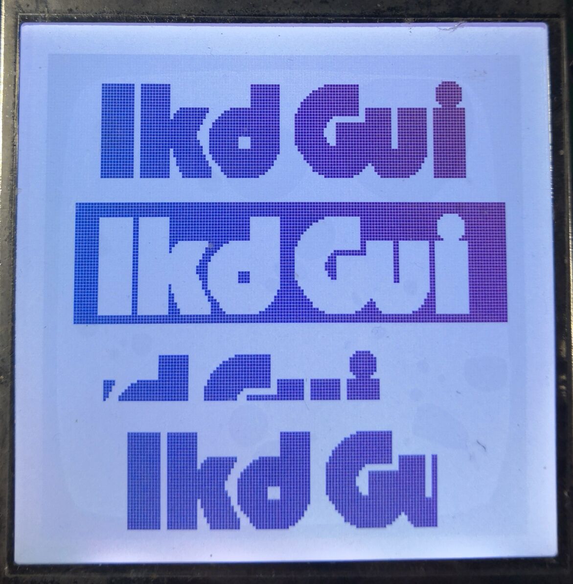

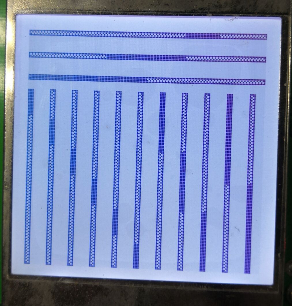

楼主 #1 2018-06-10 09:28:29

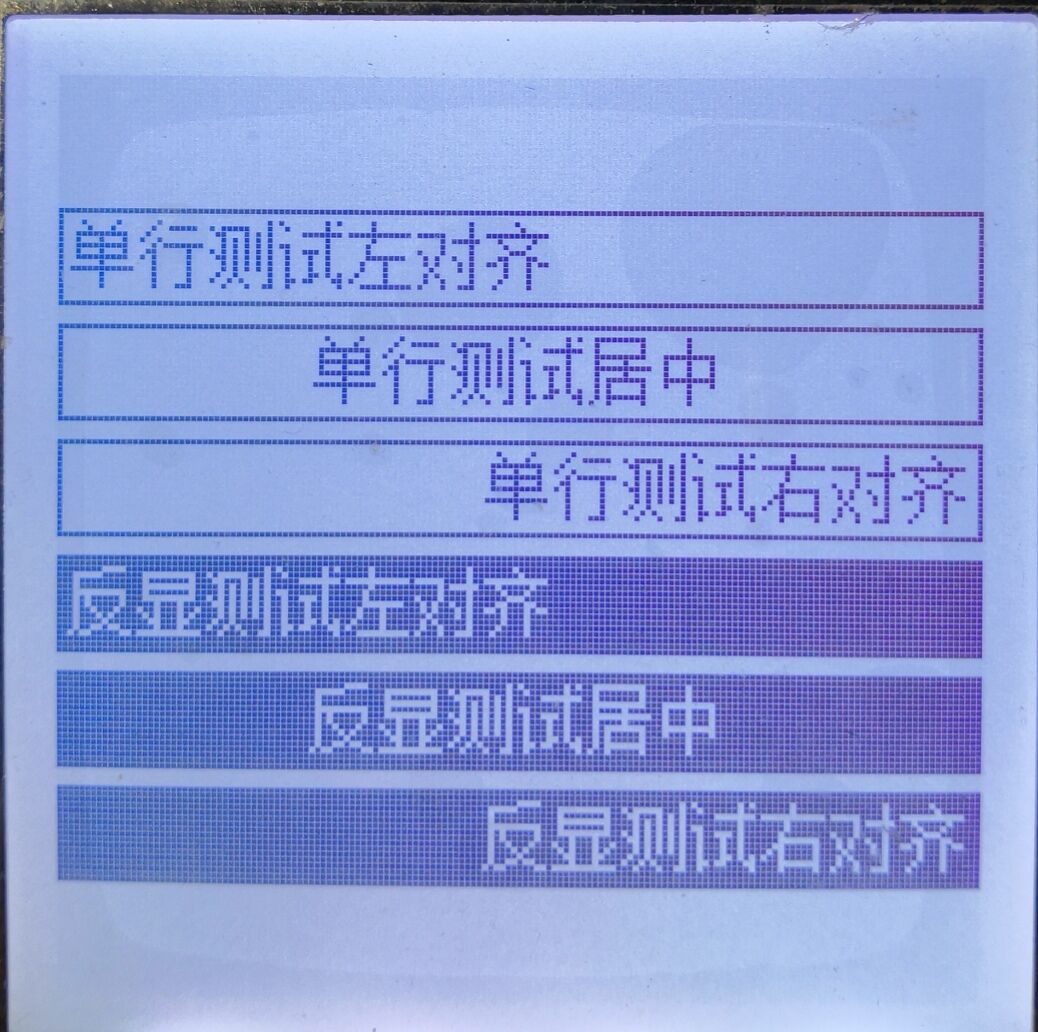

Q群看到的单色GUI, 相当不错,值得学习!

AWTK也支持单色屏,虽然体积大点,不过可以让单色屏和彩色屏公用同一套代码。
AWTK + TOS 在STM32F103上的demo1大小:
Program Size: Code=183778 RO-data=229094 RW-data=1120 ZI-data=55056
有兴趣的朋友可以试试。

这里有个文档:https://github.com/zlgopen/awtk/blob/master/docs/how_to_support_mono_lcd.md
我知道的有3家公司在AWTK开发单色屏的产品,但是我自己没单色屏的硬件,所以只在PC上模拟测试过。

试了下画线画点,挺好用的。移植也方便,实现一个函数就行了。

看了一下说明,是需要提供一个打点函数, 有点担忧,这样实现是不是刷新效率不高。。。
另外对于某些屏,可能一个打点函数还不太够。。。
