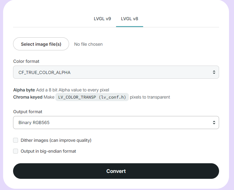

#13 2026-05-13 09:29:59
Icing
注册时间: 2025-05-01
Re: 请教下,LVGL怎么读取存储在外部flash的图片数组并进行显示?
@与非门 你可以点开这个网站看一下 https://lvgl.io/tools/imageconverter ,图片转为bin文件的方法如图所示:
楼主 #14 2026-05-27 16:09:09
与非门
注册时间: 2021-01-18
已发帖子: 41
积分: 34.5
Icing 说:
@与非门 你可以点开这个网站看一下 https://lvgl.io/tools/imageconverter ,图片转为bin文件的方法如图所示:/files/members/16482/screenshot-20260513-092301.png
生成bin文件采用的是lvimgtool。
