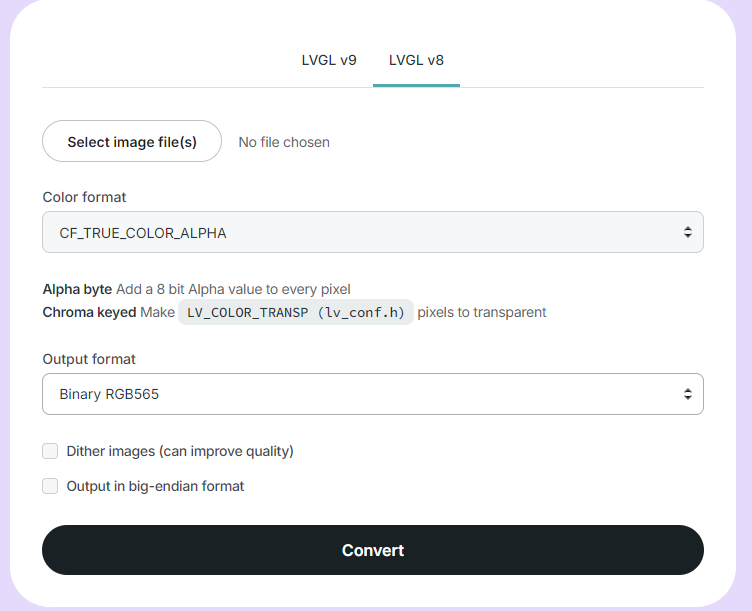

#13 昨天 09:29:59
Icing
注册时间: 2025-05-01
Re: 请教下,LVGL怎么读取存储在外部flash的图片数组并进行显示?
@与非门 你可以点开这个网站看一下 https://lvgl.io/tools/imageconverter ,图片转为bin文件的方法如图所示:
