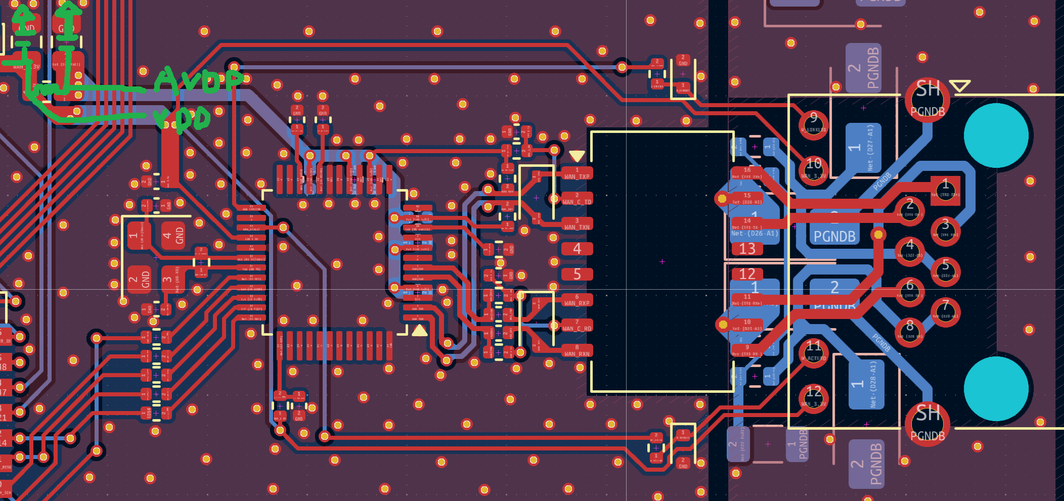

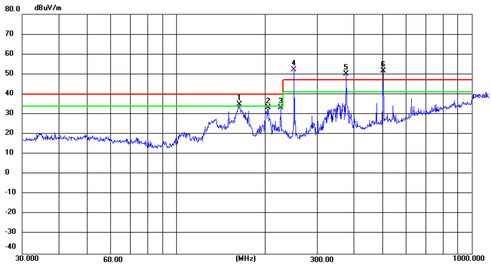

使用W5500做EMC测试时250M,375M,500M超标,有没有大佬帮忙排查一下问题
Layout如下:
测试结果:
目前给TXN,TXP,RXN,RXP上串47R电阻也没用,幅度有下降2,3db还是过不了

Re: 使用W5500做EMC测试时250M,375M,500M超标,有没有大佬帮忙排查一下问题
可以在那个割地的缝安装滤波电容,磨掉一点阻焊,焊接个电容上去,可以这样试试看
购买其他变压器备用,可以更换下看看
xuqm 说:
速度要求高不高?能不能软件改成10M?
改为10M可以过测试
另外在RX差分对上加RC滤波也可以过测试
250/375/500多半是125MHz PHY相关谐波被共模带出。优先查晶振/PHY去耦、差分回流别跨分割、RJ45壳地与中心抽头泄放;近场扫确认源点。
