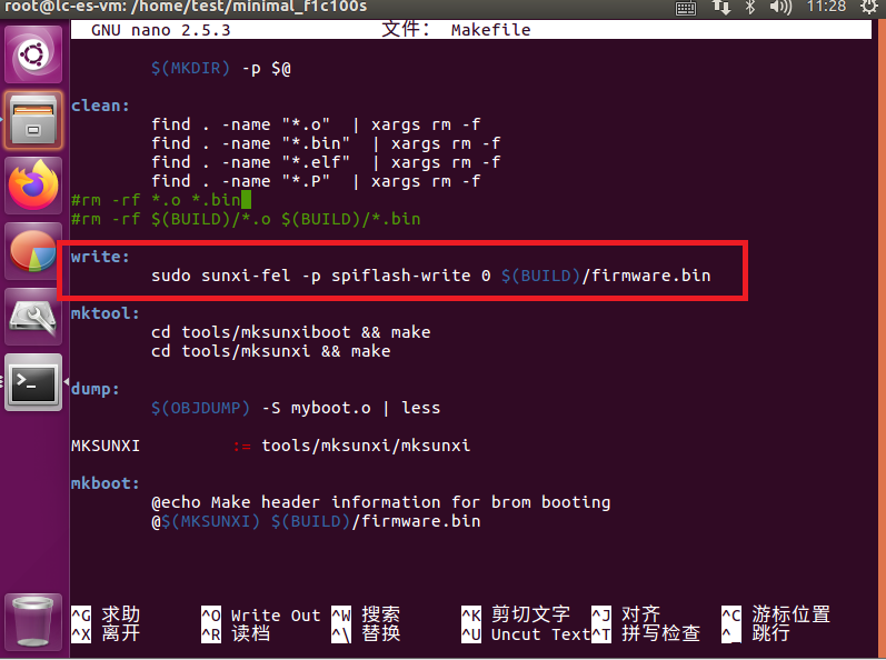

编译:make
烧flash:make write

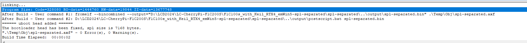

楼主 #16 2018-08-19 22:54:06
已发帖子: 1,139
积分: 1091.5
Re: F1C100S裸奔framebuffer+PWM+GPIO驱动
mksunxi tool编了吗?
最后几行应该会显示brom been fixed字样,Bootloader size=xxxx

已发帖子: 1,139
积分: 1091.5
改了,所以看到的是全屏蓝色的,奇怪的是全屏刷一个颜色就可以,可这样画线或画一个矩形,就不行,你有空试试上面画线的代码看看!!

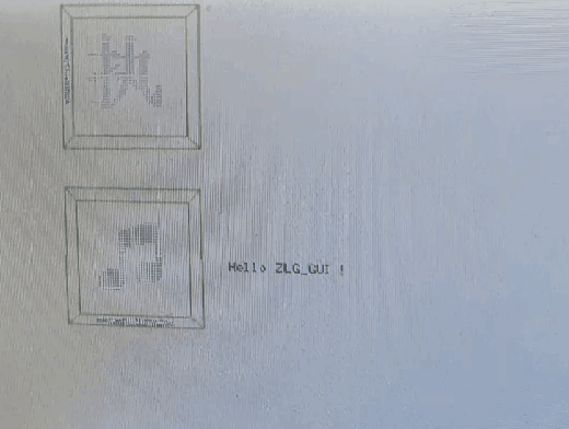

在大佬的裸机代码基础上移植了ZLG_GUI并显示了旋转立方体。
可惜大佬没写例子的外设都还没摸索会,不然就多加点功能了。
另外,我想以此写一篇新手裸机教程,可以吗?

basicdev 说:
这个Demo真是666,这个是gif的吗,是不是用zlg gui模拟器导出的gif,方便分享代码吗?
想多了,这个是荔枝派屏幕显示,手机拍下来,然后软件转成GIF的,图像质量一下降,颜色都没了,不好看了。
但这个的demo我已经写了教程,在博客园,有源码。 https://www.cnblogs.com/zhinianzhizhan/p/10051013.html   。
就是在荔枝派Nano上面移植显示的,要的话拿去。不过没有你说的GUI自己导出GIF的功能........它没有那么高级,图片显示函数都要自己写,简单的菜单等功能倒是能实现,虽然丑了点。而且我不清楚这个GUI是否免费,纯粹拿来玩。如果你想要你说的功能,得自己写或另外移植支持此功能的GUI了。另外,驱动代码就是本帖子的大神的作品,希望楼主允许。

write:
	sudo sunxi-fel -p spiflash-write 0 $(BUILD)/firmware.bin

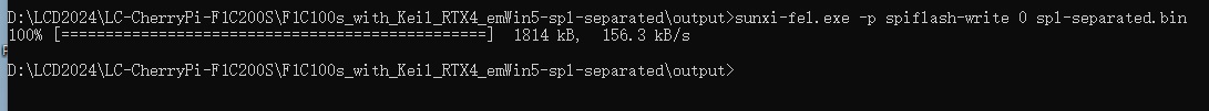

裸奔怎么烧录的?
直接运行正常
sunxi-fel.exe uboot spl-separated.bin
写入Flash成功但不能运行
sunxi-fel.exe -p spiflash-write 0 spl-separated.bin

acom2024
注册时间: 2024-01-25
达克罗德 说:
@acom2024
你是用我的make file来编译的吗?是的话敲下面这个命令:
make write
spl-separated.bin 固件是Keil 编译的
sunxi-fel.exe是Windows下 编译
make write 怎么写固件? 格式怎么写?

刚看了一下 Makefile,
make write 实际还是 sunxi-fel.exe -p spiflash-write 0 spl-separated.bin
写成功了,但重新上电程序还是没跑起来???
屏幕有一根线怎么消除?
