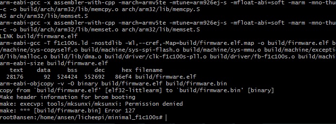

楼主 #16 2018-08-19 22:54:06
Re: F1C100S裸奔framebuffer+PWM+GPIO驱动
mksunxi tool编了吗?
最后几行应该会显示brom been fixed字样,Bootloader size=xxxx
#17 2018-08-19 23:03:59
估计就是这个问题了。
#18 2018-08-19 23:17:33
awfans
注册时间: 2018-04-03
已发帖子: 264
积分: 264
终于搞定,谢谢达哥, 红红的LCD亮起来了.

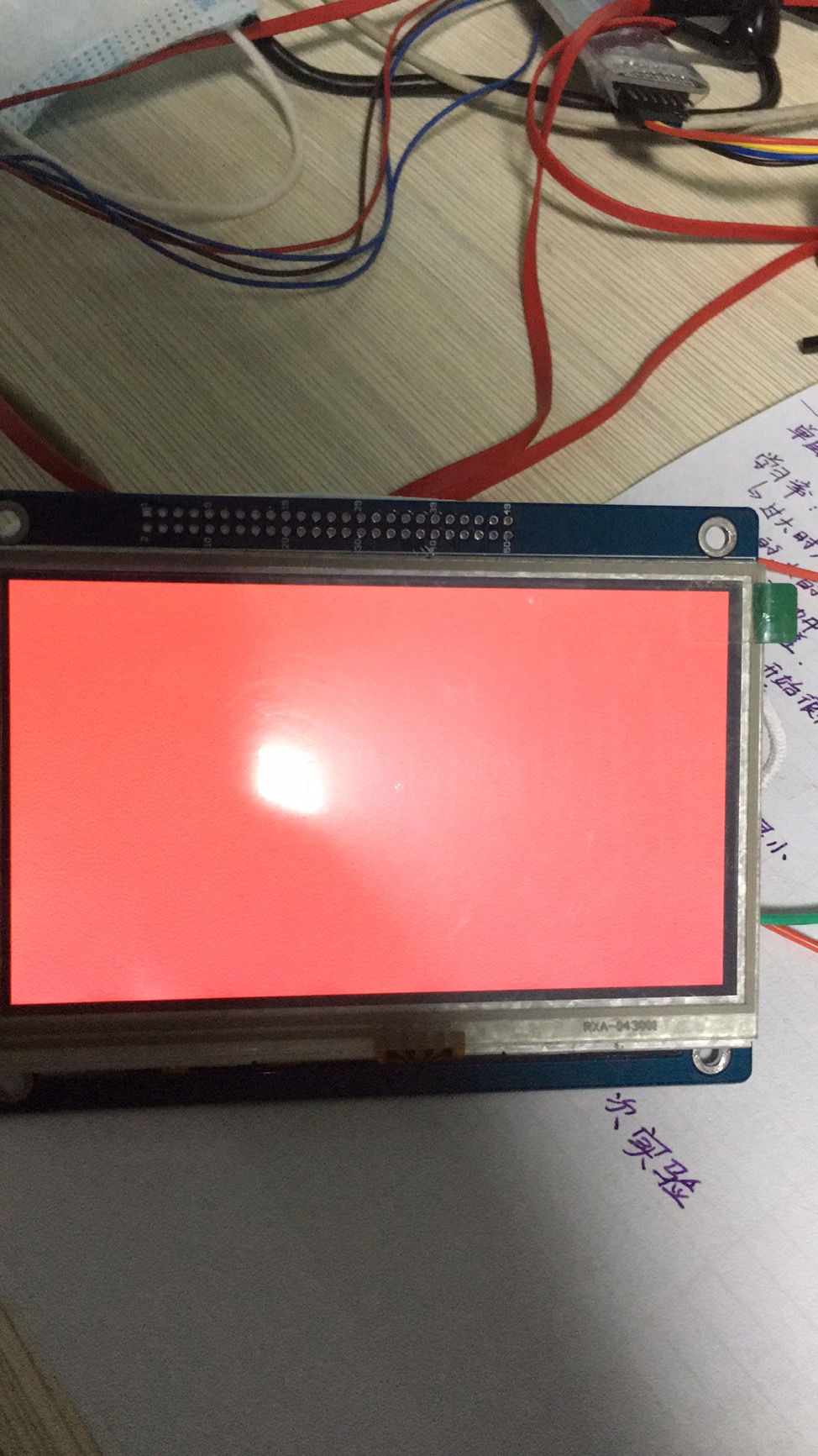

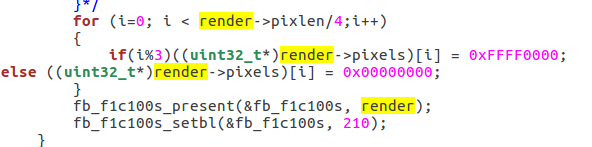

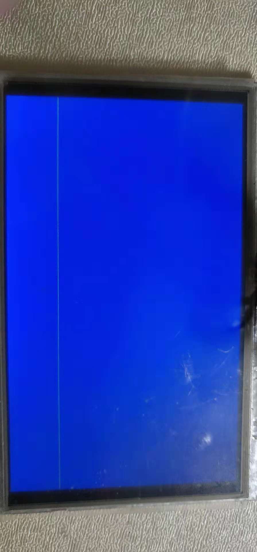

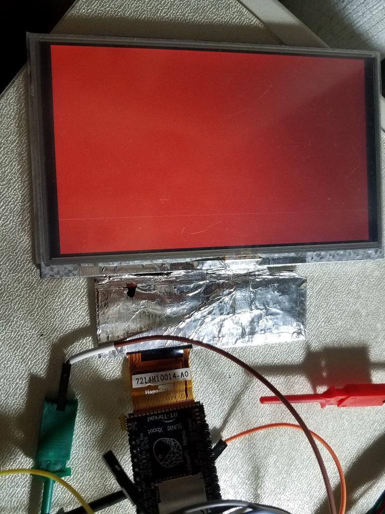

楼主 #19 2018-08-19 23:27:17

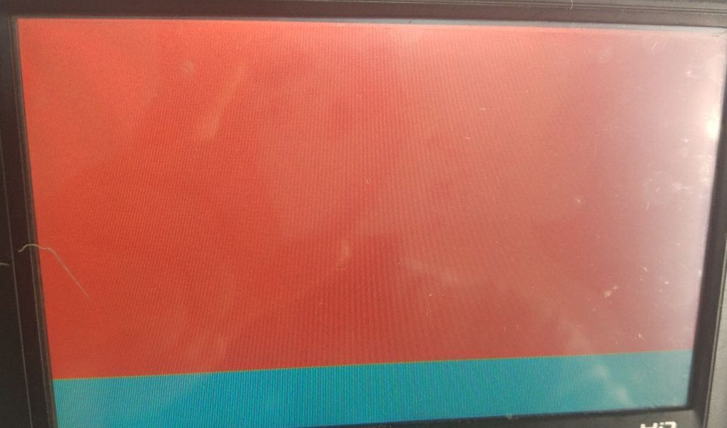

问下你屏幕有条白线吗?我的有条白线,不知道是代码还有问题还是屏幕硬件有问题了
#20 2018-08-19 23:34:57
awfans
注册时间: 2018-04-03
已发帖子: 264
积分: 264
我的是800x480的5寸屏,上面红红的,下面有一条灰色的,关电脑了,明天仔细看看。
#21 2018-08-21 09:29:28
awfans
注册时间: 2018-04-03
已发帖子: 264
积分: 264
就是这样的,看起来也挺正常, 800x480
楼主 #22 2018-08-21 11:45:04
awfans wrote:
/files/members/713/QQ20180821092612.jpg
下面怎么显示蓝色的?
#23 2018-08-23 17:35:01
awfans
注册时间: 2018-04-03
已发帖子: 264
积分: 264
是呀,我也觉得好奇怪,屏幕是好的。
#24 2018-08-23 17:35:37
路过, 刚好在调 f1c100s
看了一下代码
估计是楼主手抖了.
big_smile:D:D
楼主 #25 2018-08-23 17:57:16
/files/members/3/QQ20180823173248.png
路过, 刚好在调 f1c100s
看了一下代码
估计是楼主手抖了.
big_smile:D:D
:mad哈哈哈,多亏晕哥发现,太惭愧了,每次只要手填一堆数,总要出错。

collect2.exe: error: ld returned 1 exit status
make: *** [Makefile:79:build/firmware.elf] 错误 1
最后一个链接错误,不知道怎么改了 sad
看来还是用 xboot 提供的 toolchain 比较顺利
arm-eabi-gcc -x assembler-with-cpp -march=armv5te -mtune=arm926ej-s -mfloat-abi=soft -marm -mno-thumb-interwork -g -ggdb -Wall -O3 -ffreestanding -std=gnu99 -D__ARM32_ARCH__=5 -D__ARM926EJS__ -c -o build/arch/arm32/lib/memset.o arch/arm32/lib/memset.S
LINK build/firmware.elf
arm-eabi-gcc -T f1c100s.ld -nostdlib -Wl,--cref,-Map=build/firmware.elf.map -o build/firmware.elf build/main.o build/machine/sys-clock.o build/machine/sys-dram.o build/machine/sys-uart.o build/machine/sys-copyself.o build/machine/sys-spi-flash.o build/machine/sys-mmu.o build/machine/exception.o build/driver/gpio-f1c100s.o build/driver/pwm-f1c100s.o build/driver/reset-f1c100s.o build/lib/malloc.o build/lib/dma.o build/driver/clk-f1c100s-pll.o build/driver/fb-f1c100s.o build/machine/start.o build/arch/arm32/lib/memcpy.o build/arch/arm32/lib/memset.o -lgcc
arm-eabi-size build/firmware.elf
text data bss dec hex filename
28076 92 524424 552592 86e90 build/firmware.elf
arm-eabi-objcopy -v -O binary build/firmware.elf build/firmware.bin
copy from build/firmware.elf' [elf32-littlearm] to build/firmware.bin' [binary]

#65 2018-11-18 14:53:20
Pese
注册时间: 2017-11-28
达克罗德 wrote:

楼主 #66 2018-11-18 16:05:46
Pese wrote:
达克罗德 wrote:
Pese wrote:
请教,楼主位的framebuffer,有没有画点函数?
framebuffer都有了,画点就是把rgba写到对应行列的那个32位数
这样?下载麻烦未测试
void point(x,y,color){
((uint32_t )render->pixels)[x+800y] = color;
fb_f1c100s_present(&fb_f1c100s, render);
不过裸机真的麻烦,使用了标准库,makefile加-lc -lm -lnosys编译,就报错,外设驱动又不全,玩不来啊
In function `_sbrk':
sbrk.c:(.text._sbrk+0x28): undefined reference to `end'
噢gcc是gcc version 7.3.1 20180622 (release) [ARM/embedded-7-branch revision 261907] (GNU Tools for Arm Embedded Processors 7-2018-q2-update)
present是把全屏都更新。你不要每画一个点都更新全屏,而是全部画完才调present

达克罗德 wrote:
Pese wrote:
这样?下载麻烦未测试
折腾一下,还是不行,不知道为什么,这是什么原因?
代码和显示如下(按代码应该是有一条绿线的)
楼主 #68 2018-11-19 12:47:54
Pese wrote:
达克罗德 wrote:
Pese wrote:
这样?下载麻烦未测试
/files/members/377/1.png
/files/members/377/3.jpg
很奇怪,你全屏画蓝色都可以,没理由画一行不行呀。晕哥发现的我在驱动把480写成400这个问题你改了吗?
#69 2018-11-19 14:34:25
Pese
注册时间: 2017-11-28
达克罗德 wrote:
Pese wrote:
改了,所以看到的是全屏蓝色的,奇怪的是全屏刷一个颜色就可以,可这样画线或画一个矩形,就不行,你有空试试上面画线的代码看看!!
楼主 #70 2018-11-21 01:16:56
原来是我的Bug,defe和debe的divider没有设对。PLL时钟要用f1c100s_tcon_clk_get_rate()来获取,主要是改动一下两个地方:
static void f1c100s_clk_defe_init(void)
	clk_mux_set_parent(0x01c2010c, 3, 24, 0);
	clk_divider_set_rate(0x01c2010c, 4, 0, true, f1c100s_tcon_clk_get_rate(), 198000000);
static void f1c100s_clk_debe_init(void)
	clk_mux_set_parent(0x01c20104, 3, 24, 0);
	clk_divider_set_rate(0x01c20104, 4, 0, true, f1c100s_tcon_clk_get_rate(), 198000000);
main
        framebuffer_t fb_f1c100s;
        fb_f1c100s_init(&fb_f1c100s);
        render_t* render = fb_f1c100s_create(&fb_f1c100s);
        for (int i = 0; i < render->pixlen/4;i++)
            ((uint32_t*)render->pixels)[i] = 0xFF0000FF;
        for (int i = 0; i < 800;i++)
            ((uint32_t*)render->pixels)[i+80000] = 0xFF00FF00;
        fb_f1c100s_setbl(&fb_f1c100s, 100);
完整fb-f1c100s.c文件

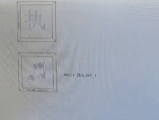

#75 2018-12-02 13:38:34
执念执战
注册时间: 2018-11-27
已发帖子: 26
积分: 56
在大佬的裸机代码基础上移植了ZLG_GUI并显示了旋转立方体。
可惜大佬没写例子的外设都还没摸索会,不然就多加点功能了。
另外,我想以此写一篇新手裸机教程,可以吗?

#77 2018-12-02 15:11:51
执念执战
注册时间: 2018-11-27
已发帖子: 26
积分: 56
basicdev wrote:
这个Demo真是666,这个是gif的吗,是不是用zlg gui模拟器导出的gif,方便分享代码吗?
想多了,这个是荔枝派屏幕显示,手机拍下来,然后软件转成GIF的,图像质量一下降,颜色都没了,不好看了。
但这个的demo我已经写了教程,在博客园,有源码。 https://www.cnblogs.com/zhinianzhizhan/p/10051013.html 。
就是在荔枝派Nano上面移植显示的,要的话拿去。不过没有你说的GUI自己导出GIF的功能........它没有那么高级,图片显示函数都要自己写,简单的菜单等功能倒是能实现,虽然丑了点。而且我不清楚这个GUI是否免费,纯粹拿来玩。如果你想要你说的功能,得自己写或另外移植支持此功能的GUI了。另外,驱动代码就是本帖子的大神的作品,希望楼主允许。

大侠,我编译的时候出现mksunxi无法编译,还请问大概是什么情况。
我已经使用root用户来编译了,还提示没有权限。
楼主 #84 2018-12-11 20:31:04
/files/members/1297/minimal_f1c100s.jpg
没遇到过,你试试把sunxitool的可执行文件用chmod 777处理下
#85 2018-12-11 21:23:15
小菜
注册时间: 2018-12-06
已发帖子: 45
积分: 45
原来是tools/mksunxi/mksunxi没有执行权限。多谢指点。

编译不知道怎么用?以下是“荔枝派Licheepi nano裸机移植ZLG_GUI和3D旋转立方体”的一段
终端中输入 sudo su ,然后输入密码进入root模式,然后输入 export PATH=$PATH:/opt/gcc-linaro-5.3.1-2016.05-x86_64_arm-eabi/bin (注意替换为自己下载的编译链的名字和放置的实际地址),既将编译链临时加入到路径中。关闭终端后再开启需要重新输入。
终端中cd 到minimal_f1c100s_framebuffer\minimal_f1c100s 文件夹下,然后输入 make ,回车开始编译。当提示什么错误时,你需要再看看交叉编译环境的搭建部分。
sudo su 在什么地方能执行?
#116 2019-07-12 14:32:37
你说的是这个吧: https://www.cnblogs.com/zhinianzhizhan/p/10051013.html

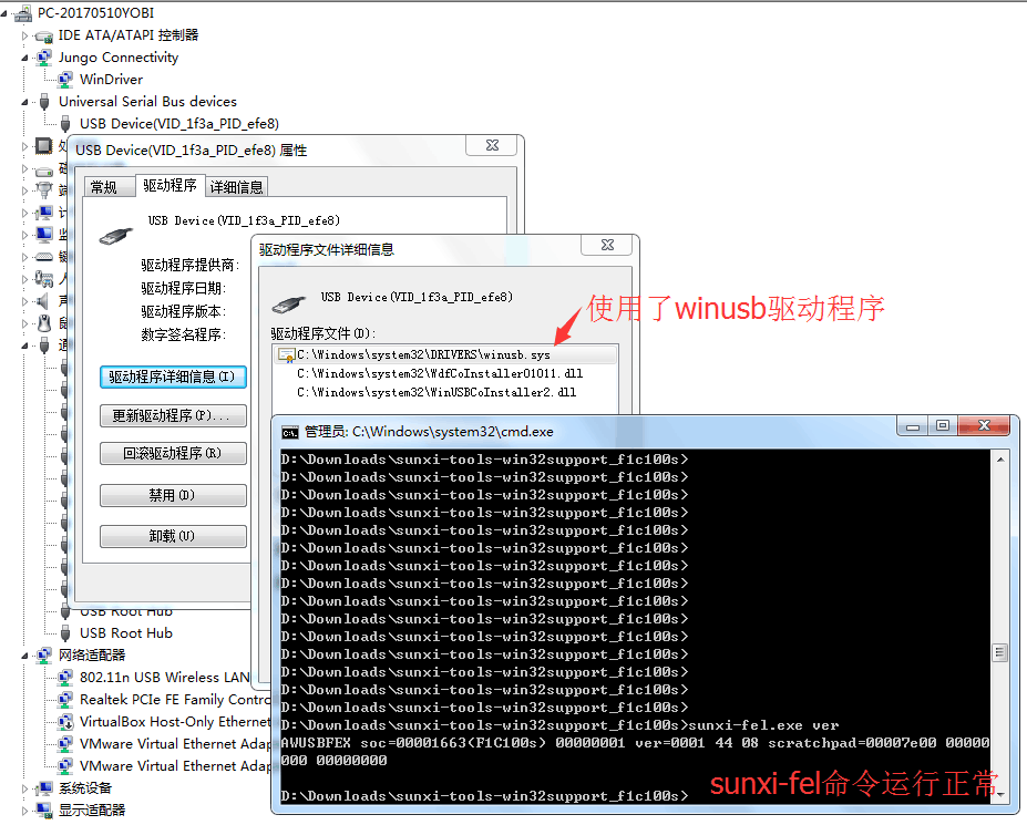

LinjieGuo wrote:
楼主大大,我下载了这个工程,编译生成bin文件,使用sunxi-tools-win32support_f1c100s_flash工具,烧写后。
LED无法点亮,串口没有数据。请问是否因为我的SPIflash是16MB的,跟你的链接脚本对应不上呢?

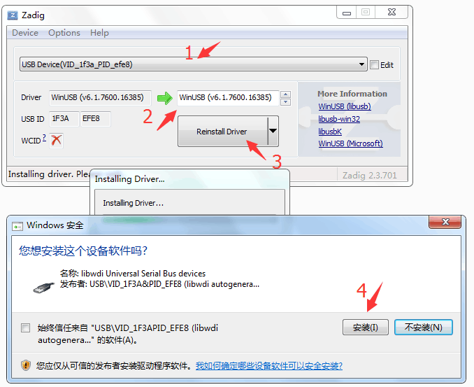

这个情况,使用的是荔枝派nano,更换了一个下载工具版本就可以了。
下载 sunxi-tools-win32support_f1c100s(20180329).7z,解压缩, 运行 zadig-2.3.exe
点击 Options -> List All Devices:
/files/members/3/QQ20180416161704.png
选择 WinUSB (v6.1.7600.16385)
点击 【Install WCID Driver】
/files/members/3/QQ20180416161712.png
按上面步奏装好驱动
/files/members/3/QQ20180416161717.png
装完后,sunxi-fel.exe 运行一切正常。
接下来烧录一个spi flash试一试。
大神,小弟新手一枚,想求您共享一下您 https://www.cnblogs.com/zhinianzhizhan/p/10051013.html 中的《基于荔枝派Nano的Linux新手学习笔记》这个资料你博客中的QQ群里面已经没有这个可以下载了,感觉这个资料对我这样的新手指导意义非凡。在此先谢谢啦。

root@yu-virtual-machine:/home/yu/lichee/lvgl_f1c100s# make
Make header information for brom booting
tools/mksunxi/mksunxi: 1: tools/mksunxi/mksunxi: Syntax error: ")" unexpected
Makefile:140: recipe for target 'build/firmware.bin' failed
make: *** [build/firmware.bin] Error 2
各位大佬, 我用这个编译gcc-linaro-5.3.1-2016.05-i686_arm-eabi.tar
出现了以上的错误,请教下是什么问题?
出现了以上的错误,请教下是什么问题?
makefile贴一下,多写了个括号吧?
找到原因了 ,tools/mksunxi/mksunxi目录下的mksunxi要用新的编译链编译下。

我有两个屏,一个屏正常红色,一个屏不是。

两个屏幕规格一样吗? 看下屏幕是 SYNC/DE 模式, 与开发板/代码是否一致?
