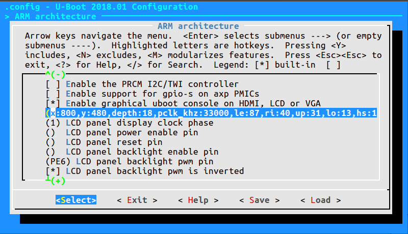

  1. 编译 u-boot
#下载u-boot
git clone https://github.com/Lichee-Pi/u-boot.git -b nano-lcd800480
cd u-boot
#拷贝默认配置文件
make ARCH=arm CROSS_COMPILE=arm-linux-gnueabi- licheepi_nano_spiflash_defconfig
若要在套餐中附带的LCD上输出显示,请通过配置 ARM architecture ‣ Enable graphical uboot console on HDMI, LCD or VGA 为 Y
接着配置同级的 LCD panel timing details 为:
x:800,y:480,depth:18,pclk_khz:33000,le:87,ri:40,up:31,lo:13,hs:1,vs:1,sync:3,vmode:0
注:此块屏为为 800480 规格,如为 480272 请尝试如下配置 x:480,y:272,depth:18,pclk_khz:10000,le:42,ri:8,up:11,lo:4,hs:1,vs:1,sync:3,vmode:0
并将 LCD panel backlight pwm pin 设为:PE6 (查自 Nano 原理图)
开始编译
make ARCH=arm CROSS_COMPILE=arm-linux-gnueabi- -j8

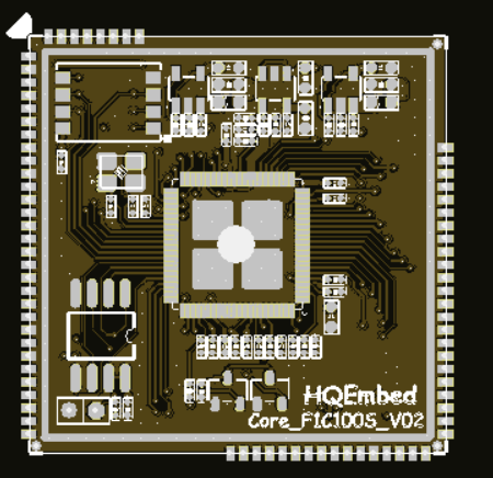

顶,这个置顶了,必火啊,发个图片,昨天折腾出来的,改了一板
可放在现在5寸IPS的底板上,和S3的核心板兼容,已做板,f1c100s在搞起案子,到时候用起来
/files/members/428/V02.png
板子研究成功了吗?资料有公开吗?哈哈,我是伸手党。
