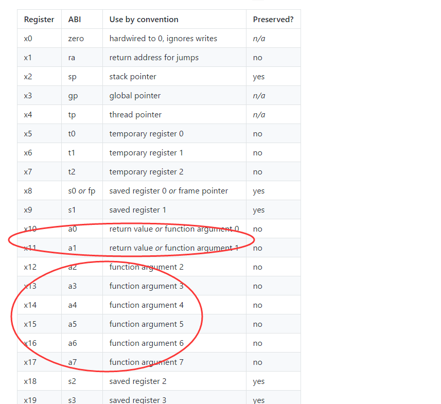

多达 32 个寄存器(x0 .. x31)也是一大特色了,
一般的函数调用都用不上堆栈了,
直接寄存器传参了。
这也算一个后发优势吧, 没有历史包袱,架构和指令集可以吸取众家之长。
一般的函数调用都用不上堆栈了,
直接寄存器传参了。
我偏偏要搞一个33个参数的函数[骄傲脸]
最近编辑记录 Jin劲 (2018-09-18 09:59:07)
楼主 #5 2018-09-18 10:03:05
Re: 最权威的 RISC-V 汇编程序员手册
一般的函数调用都用不上堆栈了,
直接寄存器传参了。
x10 - x17 八个参数的函数就爆了, 超过八个就要用栈传递参数了。
不好意思 今天没吃药[捂脸]
楼主 #7 2018-09-18 14:03:56
8个参数之内不需要栈协助参数传递, 坑定可以大大提高函数调用的效率.
寄存器多,对于单个程序来说,是好事。
但如果有中断,甚至有OS,那就是灾难!灾难!灾难!
32个寄存器,保存它,至少32个周期;恢复它,同样至少32个周期;
如果中断一多,CPU大部分的时间都花在:保存寄存器/恢复寄存器。
也不知道有没有人想过这个问题?

@吴助建
看了下WCH家的手册,针对中断现场保存,设计了硬件压栈。支持硬件单周期将相关寄存器保存至内部堆栈区,硬件压栈支持3级嵌套深度。超过3级好像就会一个寄存器一个寄存器的往用户堆栈区保存现场。

STM32F030 wrote:
@吴助建
有硬件压栈,解决不了RTOS,因为硬件压栈的数据是不可访问的。
硬件压栈,不用RTOS的时候,有用。

RISC-V 有 RV32E 版本,,16个寄存器。。
