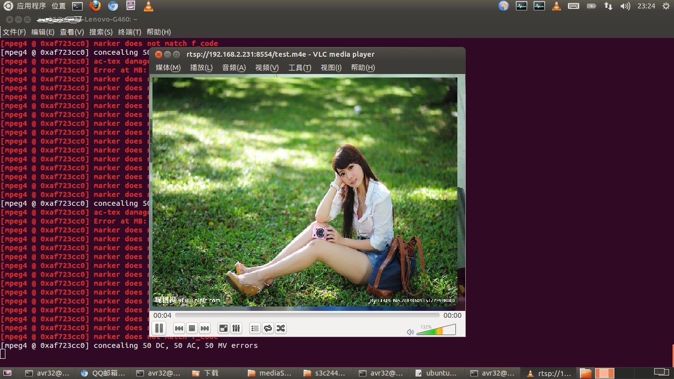

把ubuntu的usb摄像头变成RTSP服务器全过程【原创】
1. 下载 live555源代码:
#wget http://www.live555.com/liveMedia/public/live.2013.04.30.tar.gz
2. 编译源代码:
#tar xvf live.2013.04.30.tar.gz
#./genMakefiles linux
#make -j10
3.运行mediaserver
~/live/mediaServer$ ./live555MediaServer
4. 建立fifo
~/live/mediaServer$ mkfifo test.m4e
~/live/mediaServer$ chmod u+rw test.m4e
5.设计软件,采集video数据,编码成xvid,写入fifo
/home/avr32/live/mediaServer/test.m4e
编译命令:
gcc -o testx ubuntu_encode_usb_camera.c -lxvidcore
运行testx
#testx
7. vlc打开网址:
vlc rtsp://127.0.0.1:8554/test.m4e
