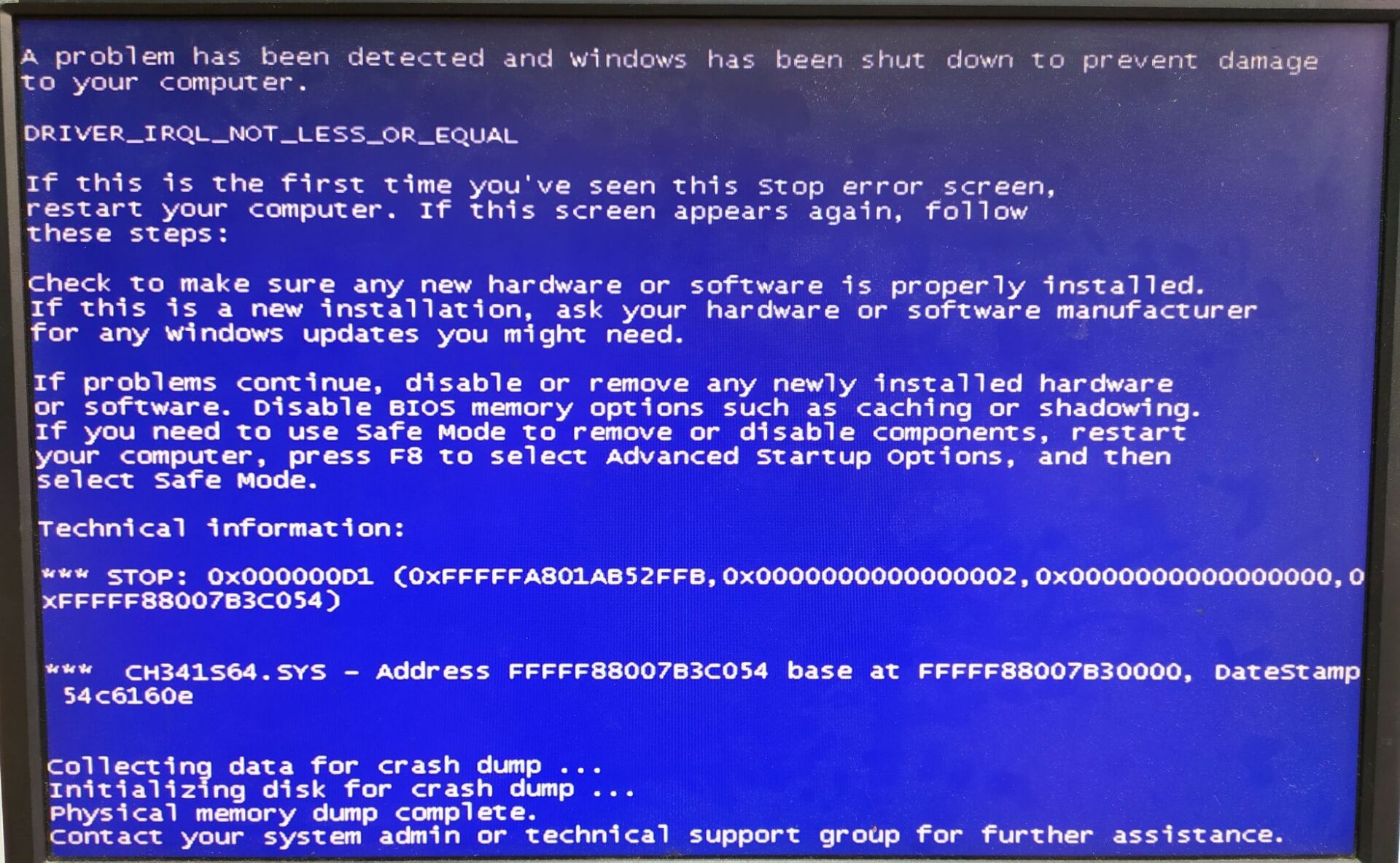

CH341 的驱动还得完善完善才行, 好好的一个芯片不能毁于软件.我们支持国产,但是你得争气才行,别数据量一大就把电脑搞死
楼主 #2 2019-03-24 22:57:45
Re: CH341 的驱动还得完善完善才行, 好好的一个芯片不能毁于软件.我们支持国产,但是你得争气才行,别数据量一大就把电脑搞死
挂在: CH341S64.SYS

虚拟串口驱动是容易崩,st的也一样

不过cp2102就没有崩过

微凉VeiLiang wrote:
虚拟串口驱动是容易崩,st的也一样
应该还是内存写了非法地址之类的问题,
好奇为什么不能开源,让有能力的人去完善呢。

微凉VeiLiang wrote:
不过cp2102就没有崩过
在Q群看到有人也说会崩,
但是至今没有遇到,
至少说明概率低很多。

看看更新一下驱动,能不能改善,官网最近更新了驱动。
2019-03-18发布的:http://www.wch.cn/downloads/CH341SER_EXE.html

蓝屏是很难搞的

还真没有遇到这个现象,建议去官网下载相对应的驱动安装下试试。

我经常用341做串口 长时间接收数据确实会死机 win10 x64
