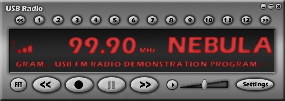

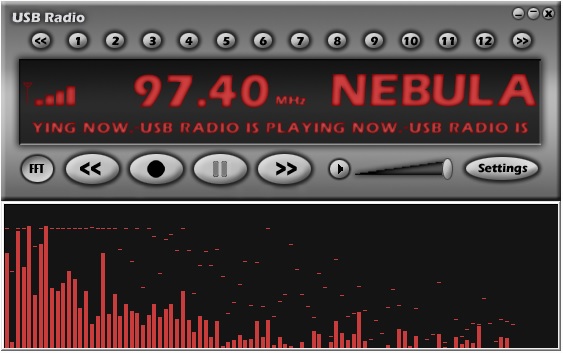

基本完善的USB Radio
原理图,固件,软件(64位)
/files/members/1401/USB-Radio.rar
仅在中文win7 x64下测试了,如果您测试后有任何问题都可以在后面留言
一些说明

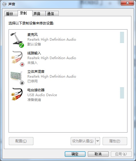

Windows自带驱动,但win7下默认是禁用的须启用电台设备
win7下录放音如果出现爆音,是由于DPC过高,可用检测DPC的软件查看。
录音效果文件
/files/members/1401/recorder.rar

"电台接收器" 这几个字的 USB 的设备描述符出来的吧?
楼主 #3 2019-04-10 15:32:36
yywyai
注册时间: 2019-01-17
已发帖子: 64
积分: 89
Re: 基本完善的USB Radio
"电台接收器"是中文WIN7识别的。
另外天线用1.5 - 2 米的软线效果就可以了

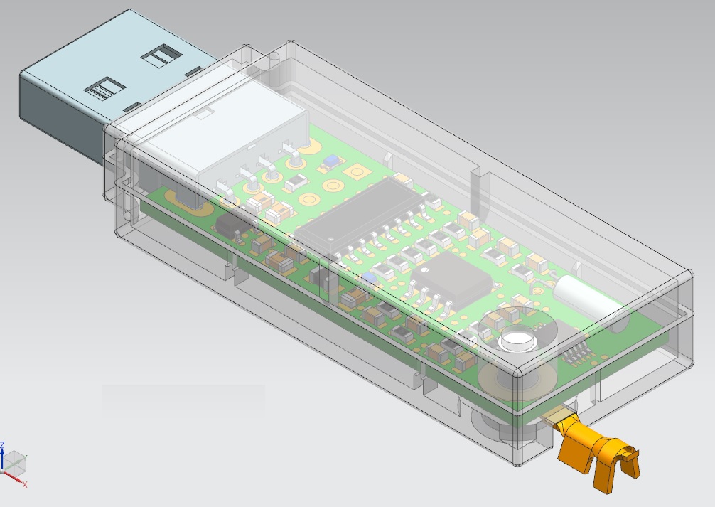

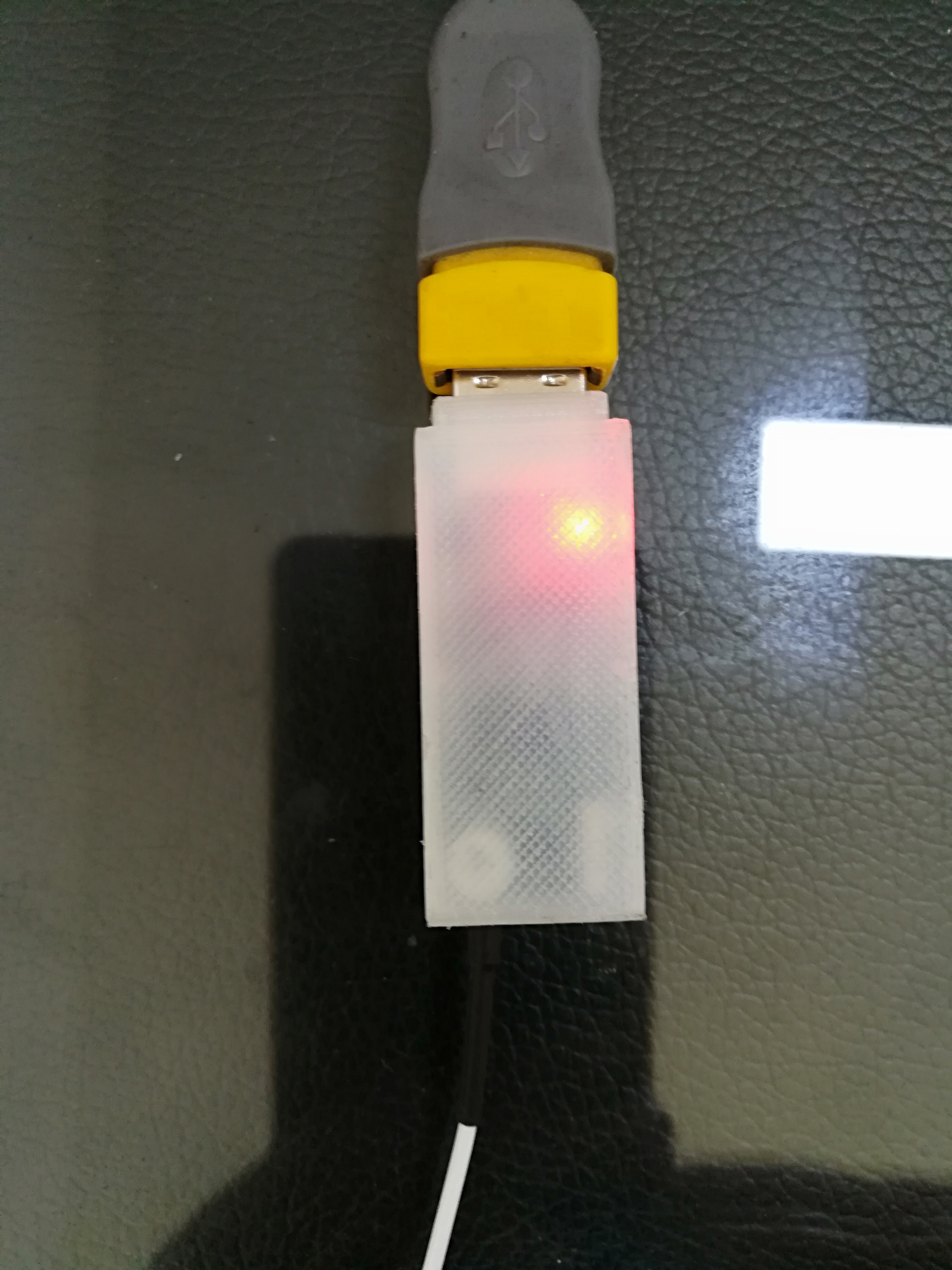

楼主 #9 2019-04-22 11:14:39
yywyai
注册时间: 2019-01-17
已发帖子: 64
积分: 89
Re: 基本完善的USB Radio
3D打印了个外壳
