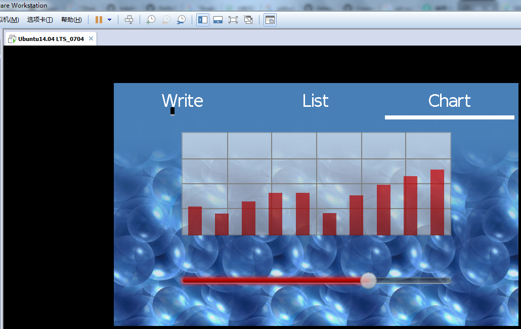

演示视频, 使用 CTRL + ALT + F1 / F7 切换。

V3s linux 效果
