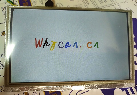

分享一个 5寸的 800x480 的 f1c100s 固件, 感谢 @xm1994, 调试串口UART0 (PB8/PB9)
感谢 @xm1994 发帖:
终于搞好了荔枝派nano linux uboot瘦身 + usb gadget hid + gt911触控 + littlevgl demo ( https://whycan.cn/t_2688.html )
参考上面的帖子, 弄了一个 5寸的 800x480 的 f1c100s 固件, 支持usb: suniv_f1c100s_w25q128_usb_lcd_ok_20190722.7z
登陆账号: root
登陆密码: whycan.cn (帮晕哥做个广告)
这是我花10秒钟用windows画图为 @晕哥 量身定做的logo, 哈哈哈 ^_^
这是在LCD上的效果:
使用说明.txt:
目前支持 w25q128, 其他 flash 未测, 烧录命令:
sunxi-fel -p spiflash-write 0x000000 u-boot-sunxi-with-spl.bin
sunxi-fel -p spiflash-write 0x060000 whycan.bmp.gz
sunxi-fel -p spiflash-write 0x110000 zImage
sunxi-fel -p spiflash-write 0x100000 suniv-f1c100s-licheepi-nano-800480.dtb
sunxi-fel -p spiflash-write 0x510000 jffs2.bin

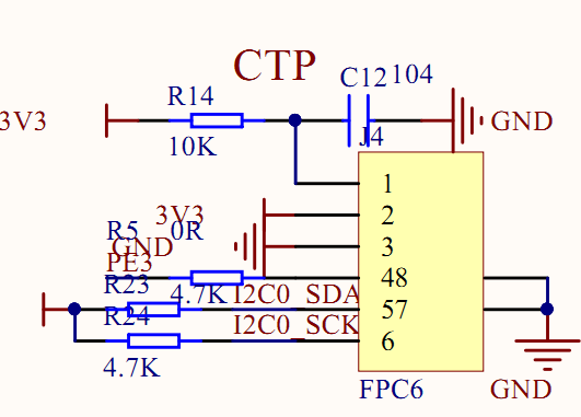

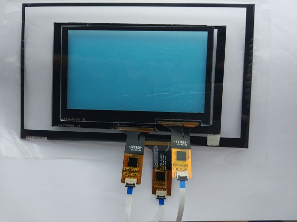

请问这种接口的 GT911 电容触摸屏哪里可以买到?
#16 2019-08-17 09:09:42

firstman wrote:

/files/members/1574/2019-08-17_090528.png
就是这种:
https://detail.tmall.com/item.htm?id=561493224626
优屏旗舰店 选 stc 5099
我当时买得早, 现在荔枝派好像不卖这种电容屏了。

Re: 分享一个 5寸的 800x480 的 f1c100s 固件, 感谢 @xm1994, 调试串口UART0 (PB8/PB9)
15楼图有问题,兼容性不够。
FP6xxxx系列,可以这样用。
如果是GT系列,RST必须是IO口,由于存在两组IIC通讯地址,上电需要靠这RST和INT两条线的时序确定。

mango wrote:
15楼图有问题,兼容性不够。
FP6xxxx系列,可以这样用。
怪不得, 还以为我的 GT911 触摸屏 精神分裂了,
i2c_detect 检测, 有时候启动是 0x14, 有时候是 0x5d,
然后再看 @xm1994 的 dts 代码,
https://github.com/summershrimp/opendeck-linux/commit/eb7a274d02b52a02198e3b2726df822eed0f36c8

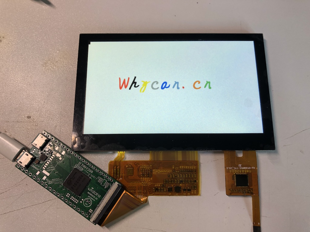

发现 rst 引脚也接上了
#19 2019-08-17 14:51:10
一把点亮。
#20 2019-08-17 15:07:56
还能这么玩
注册时间: 2019-04-14
已发帖子: 119
积分: 119
@mango 看起来不错 ^_^ 啥时候正式开始卖
#21 2019-08-17 15:23:56
看了看没什么要改的,这就量产一批。

还能这么玩 wrote:
firstman wrote:
感谢楼主热心分享!
参考链接1: http://nano.lichee.pro/build_sys/build_flash.html
参考链接2: 核心板原理图 Lichee_nano.pdf (第一版)
参考链接3: 核心板原理图 lichee_nano_new.pdf (第二版 ns2009)
参考链接4: 底板原理图 lpi-nano-dock.pdf
就是这种:
优屏旗舰店 选 stc 5099
都是20多元,贵的一匹啊
这个便宜很多了, 10块钱: https://item.taobao.com/item.htm?id=548102737060

还能这么玩 wrote:
mango wrote:
15楼图有问题,兼容性不够。
FP6xxxx系列,可以这样用。
/files/members/1597/2019-08-17_112407.png
发现 rst 引脚也接上了
linux的goodix驱动好像不包括上电时序部分的控制(也可能是我没找到),因此我把两个地址都用了,总有一个能初始化成功。

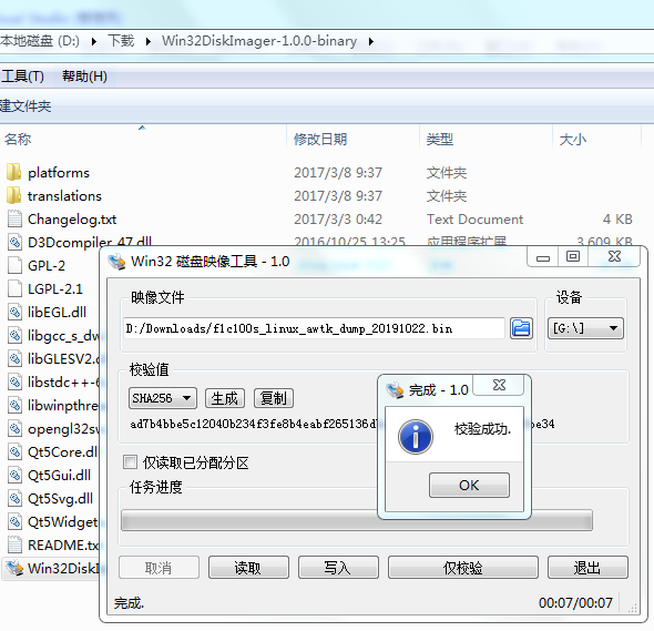

Windows 烧录TF卡软件: Win32DiskImager-1_0_0-binary.zip
太好用了,一烧上电就有感觉。
