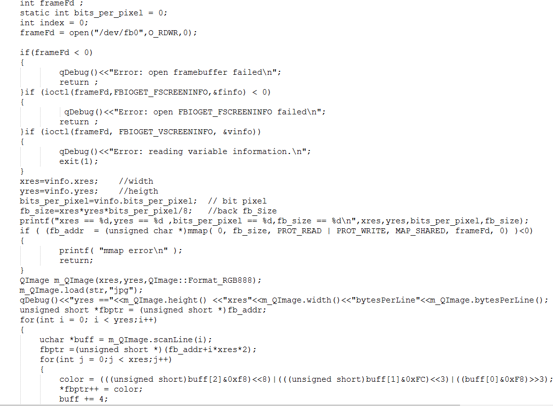

V3S和LT7381驱动屏幕通过SPI通信,在Lt7381上接了按键,在V3S上如何知道Lt7381有没有按下
因为按键是接在LT7381上,手册只能通过读取寄存器去获取按键的状态,在V3S端 是通过SPI和Lt通信 ,在设备端 只有fb0,这时候要怎样去获取Lt7381的按键状态寄存器

不可以啊 因为在  设备里面只有fb0 ,对于这个就是操作屏幕数据的缓冲区吗 ,但是对于SPI相关的设备没有看到

就像读写视频缓冲区一样读写 GPIO A 的寄存器就可以, 先试一试

直接操作fb0 去读取GPIOA的寄存器, 但是在Linux没有相关的写入寄存器,晕哥有例子吗
下面是我操作屏幕显示的

有两种实现方式,
1. 液晶驱动那里同时实现一个 event 驱动,应用程序看到的是标准的 event 设备
2. 液晶驱动实现一个 ioctl 可以读写 spi 设备的寄存器,应用程序打开 fb0 直接 ioctl
