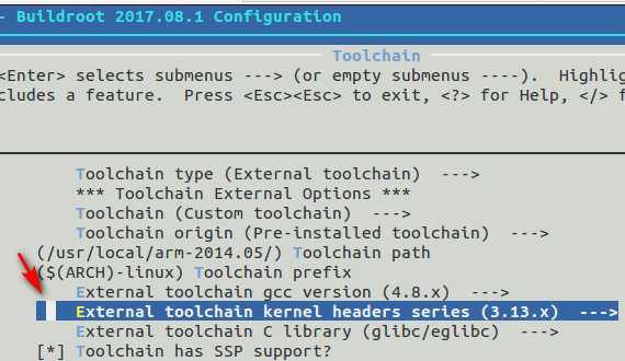

buildroot下载kernel,主要是要用linux的头文件,就是include目录下的哪些.h文件
#10 2019-10-25 10:23:24
ippen
注册时间: 2018-07-22
已发帖子: 345
积分: 339.5
Re: 编译buildroot问题
如果你用的内核不是4.19版本,要在配置里面选一下对应的版本,不然有奇奇怪怪的问题
