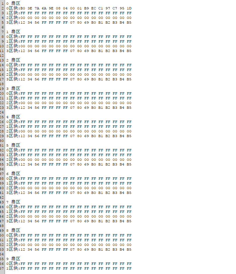

求助:破解软件显示水卡是M1卡,但是充值前后扇区数据没变化,全为000或者FFF,请问这可能是因为还有cpu区还是是因为数据在后台服务器?
RT,用软件破解了一张水卡,提示是破解成功类型为M1卡,但是内容如图,出了0扇区的0块有数据,其他全为00000或者全为FFFFF。并且充值前后扇区数据毫无变化,我将此数据复制到一张新的UID卡上,水表能识别原卡的金额数据,不识别复制卡的金额。求助,这是因为此卡可能是cpu模拟卡,还是因为水表金额数据在后台联网(可能性不大,只看到两根电源线)?

uid和复制卡一模一样吗?

有可能是共享单车那种2G模块物联网方式联网了

对,一模一样的

感觉不太像,我这里管理还挺落后的,充钱连支付宝都不能用。。。

这个是M1卡,服务器上的,CPU卡,你用ACR-122U破解跟本什么都读不出来。

这东西,我几年前做的一个公交卡余额查询器就用过,老公交卡是M1, 新的都是CPU卡

现在的公交卡还是M1类型的吧,早期的公交卡,是因为随机数生成机制的漏洞,导致能用工具破解,现在新的M1卡,应该已经不能用这个方法破解了,所以我猜测楼主读出的数据是假数据
