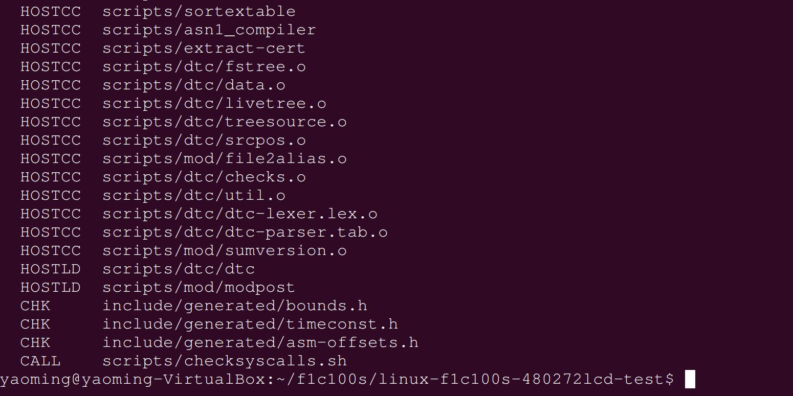

4 编译linux内核

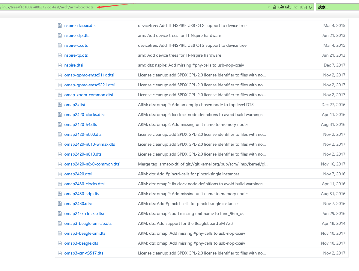

4.1 获取linux内核源码
(1)打开链接:https://github.com/Icenowy/linux.git
(2)选择分支:点击Branch->f1c100s-480272
(3)打包下载
(4)传到ubuntu中,解压
    unzip f1c100s-480272lcd-test.zip
(5)下载别人配置好的配置文件
    http://dl.sipeed.com/LICHEE/Nano/SDK/config
    复制下载的文件到linux源码根目录,并改名字为".config"
(6)体验可视化配置
    make ARCH=arm menuconfig
(7)编译
    make ARCH=arm CROSS_COMPILE=arm-linux-gnueabi- -j4
    出现错误:
    scripts/extract-cert.c:21:10: fatal error: openssl/bio.h: 没有那个文件或目录
    安装工具:
    sudo apt-get install libssl-dev
    继续编译:
    成功编译,生成的 zImage 在 arch ‣ arm ‣ boot 目录下

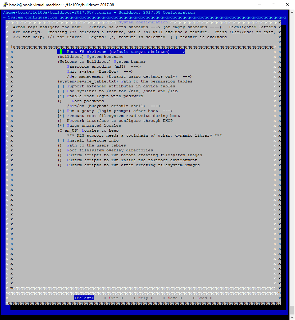

5 编译根文件系统
5.1 安装依赖
    apt-get install linux-headers-$(uname -r)

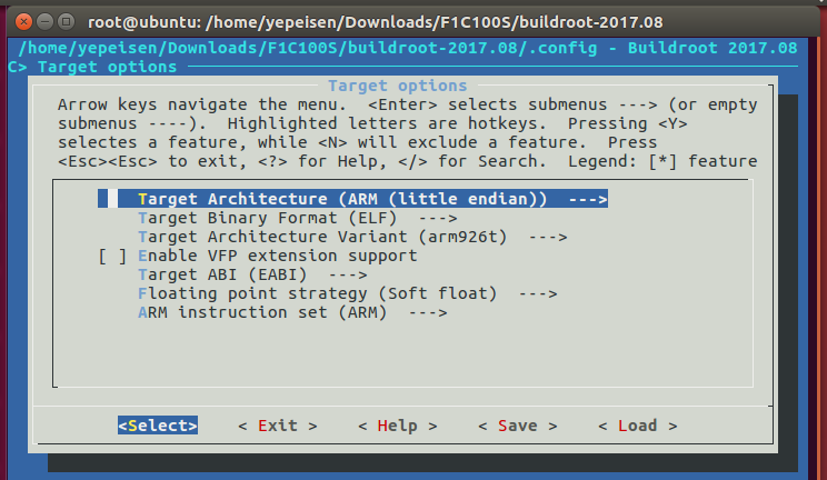

5.2 使用buildroot编译根文件系统
(1)获取buildroot源码
    wget https://buildroot.org/downloads/buildroot-2017.08.tar.gz
    tar xvf buildroot-2017.08.tar.gz
    cd buildroot-2017.08/
(2) 配置bulidroot
    make menuconfig
Target options  --->
    Target Architecture Variant (arm926t)  --->   // arm926ejs架构
    Enable VFP extension support                  // Nano 没有 VFP单元,勾选会导致某些应用无法运行
    Target ABI (EABI)  --->
    Floating point strategy (Soft float)  --->    // 软浮点

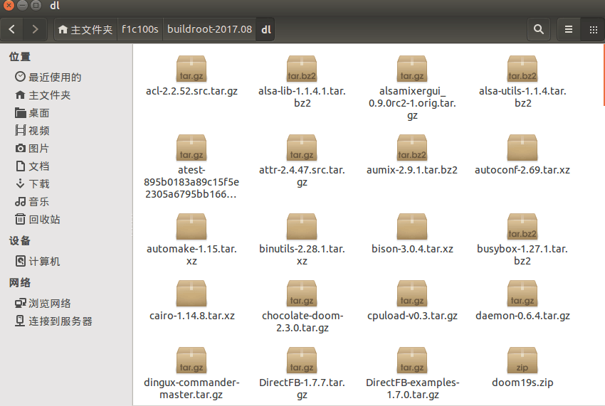

(2)下载依赖工具包
    https://pan.baidu.com/s/1_tBdX9K7fOkH9JdXZ_MdiQ
    下载完之后,解压后复制到"buildroot-2017.08/dl/"下,没有dl文件夹可自行创建。
    也可以不下载此工具包,但是buildroot自动更具需求下载这些工具包也许很慢。
(3)编译
    make
    出现错误:
    make[2]: g++: Command not found
    安装G++工具:
    sudo apt-get install g++
    继续编译:
    编译成功!

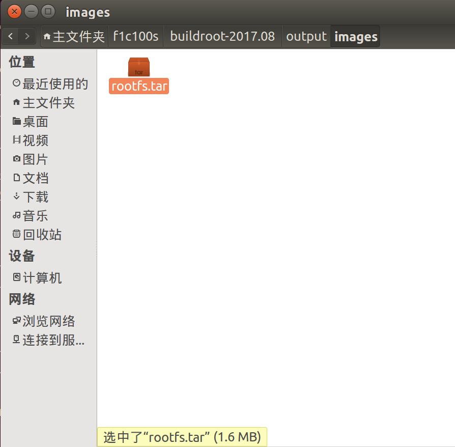

(4)查看rootfs文件的大小
    ls -l output/images/rootfs.tar

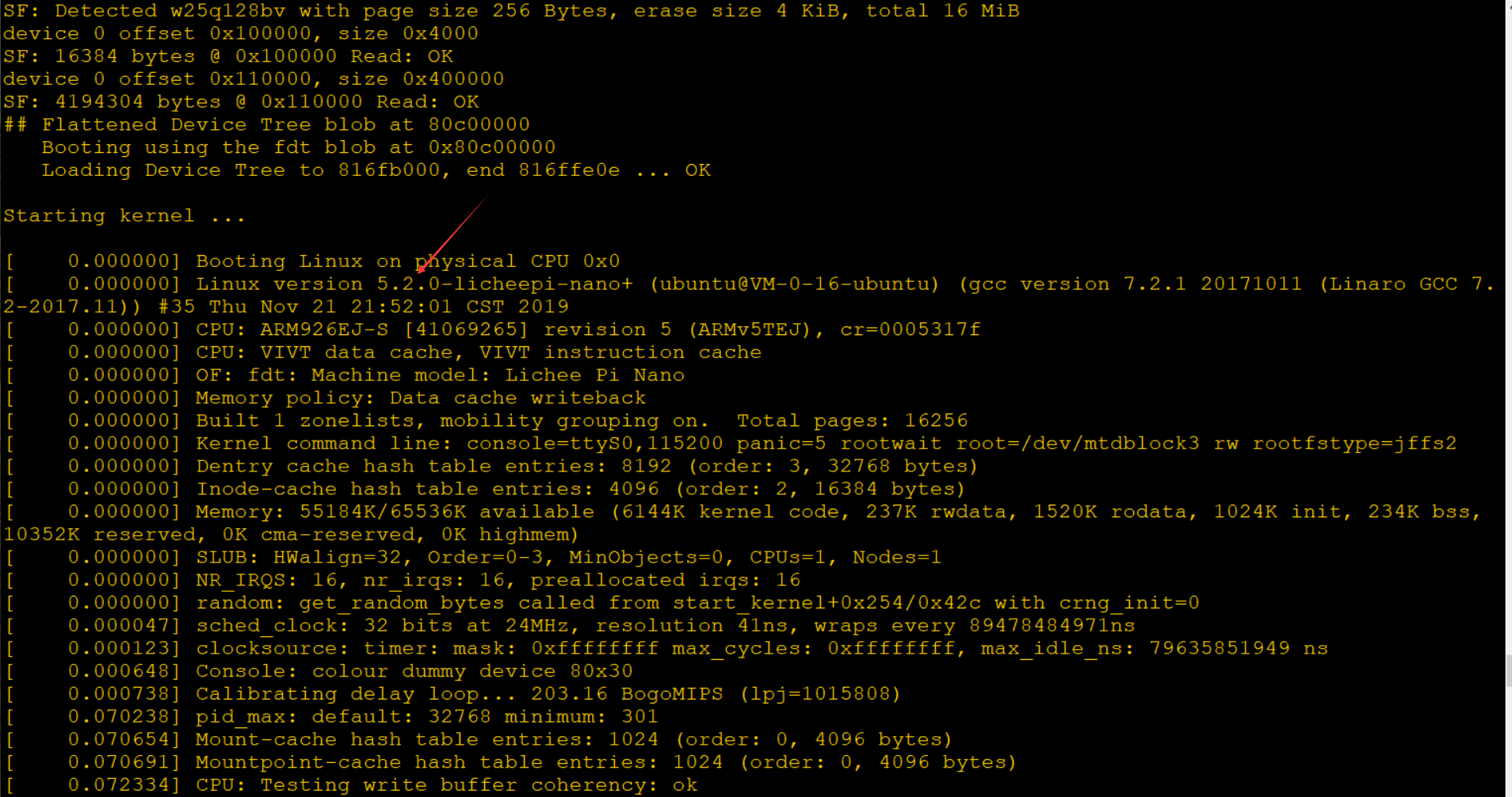

6 打包出烧写spi flash的bin文件
    先将已经被解压过的文件,统统存放在一个文件夹里,防止干扰视线。
    mkdir Pack
    mv buildroot-2017.08.tar.gz Pack
    mv f1c100s-480272lcd-test.zip Pack
    mv gcc-linaro-7.2.1-2017.11-x86_64_arm-linux-gnueabi.tar.xz Pack
    mv uboot.tar Pack
    如果想保持官方路线,将当前根据官方操作流程而产生的文件打包,备用
    tar -cf UKB.tar buildroot-2017.08 gcc-linaro-7.2.1-2017.11-x86_64_arm-linux-gnueabi linux-f1c100s-480272lcd-test u-boot
    mv UKB.tar Pack
6.1 修改uboot以适配spi flashd
(1)修改源码
    在uboot源码目录下 进入 ./include/configs/,修改 suniv.h
#define CONFIG_BOOTCOMMAND   "sf probe 0:50000000; "                           \
                             "sf read 0x80C00000 0x100000 0x4000; "  \
                             "sf read 0x80008000 0x110000 0x400000; " \
                             "bootz 0x80008000 - 0x80C00000"
(2)更改配置
    回到 uboot 源码一级目录, 进入TUI配置
    取消勾选 [] Enable a default value for bootcmd
    勾选 [v] Enable boot arguments;
    在下方一项中填入 bootargs 参数:
        console=ttyS0,115200 panic=5 rootwait root=/dev/mtdblock3 rw rootfstype=jffs2
(3)回到根目录重新编译

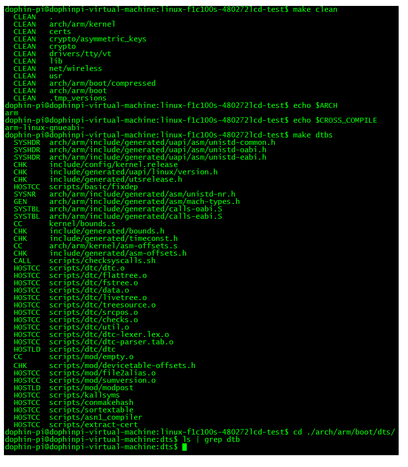

6.2 修改dts以适配spi flash
(1)修改源码
    修改内核源码目录下的 ./arch/arm/boot/dts/suniv-f1c100s-licheepi-nano.dts
将原来的&spi0{...}替换为:
&spi0 {
    pinctrl-names = "default";
    pinctrl-0 = <&spi0_pins_a>;
    flash: w25q128@0 {
        #address-cells = <1>;
        #size-cells = <1>;
        reg = <0>;
        partitions {
            #size-cells = <1>;
            partition@0 {
                label = "u-boot";
                reg = <0x000000 0x100000>;
                read-only;
            partition@100000 {
                label = "dtb";
                reg = <0x100000 0x10000>;
                read-only;
            partition@110000 {
                label = "kernel";
                reg = <0x110000 0x400000>;
                read-only;
            partition@510000 {
                label = "rootfs";
                reg = <0x510000 0xAF0000>;

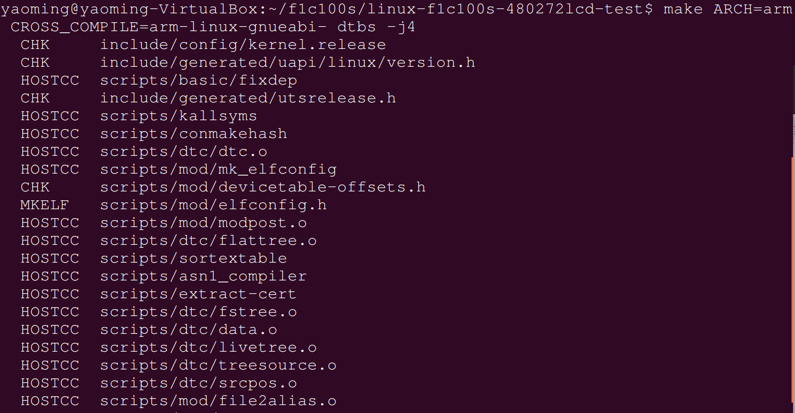

(2)重新编译设备树
    make ARCH=arm CROSS_COMPILE=arm-linux-gnueabi- dtbs -j4

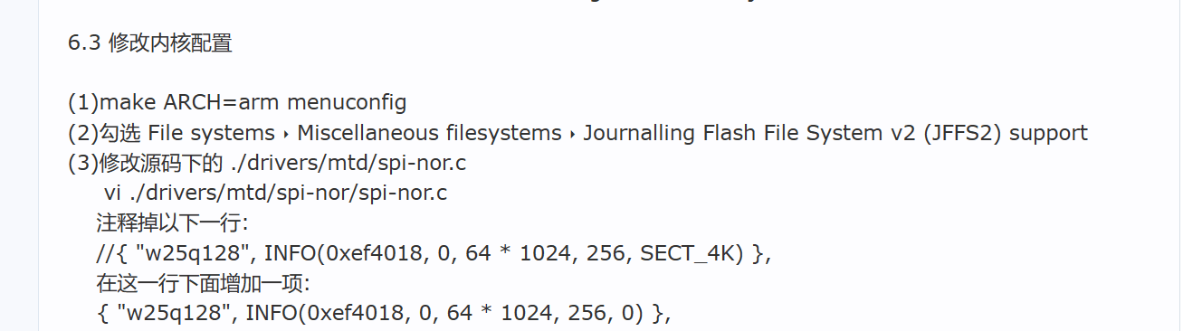

6.3 修改内核配置
(1)make ARCH=arm menuconfig
(2)勾选 File systems ‣ Miscellaneous filesystems ‣ Journalling Flash File System v2 (JFFS2) support
(3)修改源码下的 ./drivers/mtd/spi-nor.c
     vi ./drivers/mtd/spi-nor/spi-nor.c
    注释掉以下一行:
    //{ "w25q128", INFO(0xef4018, 0, 64 * 1024, 256, SECT_4K) },
    在这一行下面增加一项:
    { "w25q128", INFO(0xef4018, 0, 64 * 1024, 256, 0) },
(4)重新编译内核

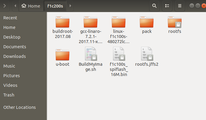

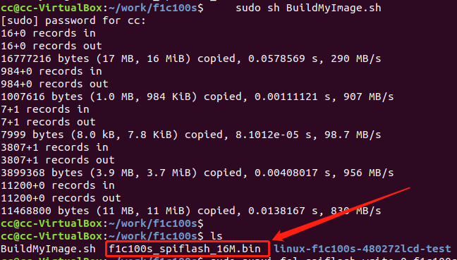

6.4 打包生成用于少些spiflash的bin文件
(1)在f1c100s目录下,新建文件夹rootfs
    mkdir rootfs
(2)复制rootfs.tar到rootfs文件夹中
    cp buildroot-2017.08/output/images/rootfs.tar rootfs/
(3)解压rootfs目录下的rootfs.tar
    cd rootfs
    sudo tar -xvf rootfs.tar
(4)删除rootfs.tar
    sudo rm rootfs.tar
(5)回到f1c100s目录,编写打包命令
    cd ..
    vim BuildMyImage.sh
    填写如下内容:
#!/bin/sh
dd if=/dev/zero of=f1c100s_spiflash_16M.bin bs=1M count=16 &&\
dd if=u-boot/u-boot-sunxi-with-spl.bin of=f1c100s_spiflash_16M.bin bs=1K conv=notrunc &&\
dd if=linux-f1c100s-480272lcd-test/arch/arm/boot/dts/suniv-f1c100s-licheepi-nano.dtb of=f1c100s_spiflash_16M.bin bs=1K seek=1024 conv=notrunc &&\
dd if=linux-f1c100s-480272lcd-test/arch/arm/boot/zImage of=f1c100s_spiflash_16M.bin bs=1K seek=1088 conv=notrunc &&\
mkfs.jffs2 -s 0x100 -e 0x10000 --pad=0xAF0000 -d rootfs/ -o rootfs.jffs2 &&\
dd if=rootfs.jffs2 of=f1c100s_spiflash_16M.bin bs=1k seek=5184 conv=notrunc &&\
sync
(6)运行打包脚本
    sudo sh BuildMyImage.sh
    提示错误:
    BuildMyImage.sh: 6: BuildMyImage.sh: mkfs.jffs2: not found
    安装mtd-utils工具:
    sudo apt-get install mtd-utils
    安装过程中,有可能出现超时情况,多尝试几遍或者更换源试试。
    继续运行打包脚本:
    稍等片刻,打包便能完成。

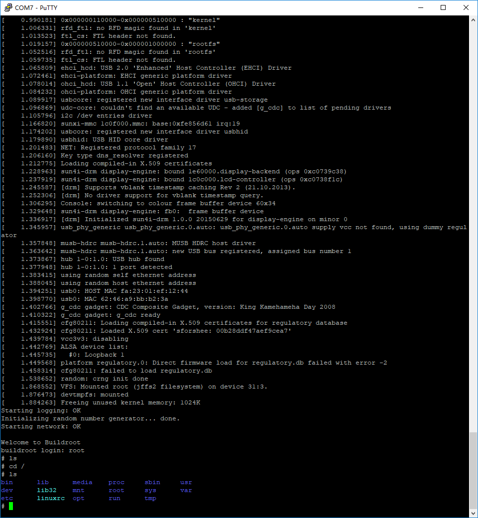

    打包完成后,在当前目录,生成一个名为f1c100s_spiflash_16M.bin的文件。
最近编辑记录 LinjieGuo (2019-11-04 00:55:16)
楼主 #8 2019-11-04 00:39:54
LinjieGuo
注册时间: 2019-07-24
已发帖子: 589
积分: 593
Re: 尝试从零构建F1C100s开发环境

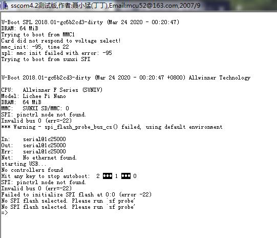

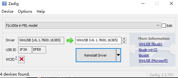

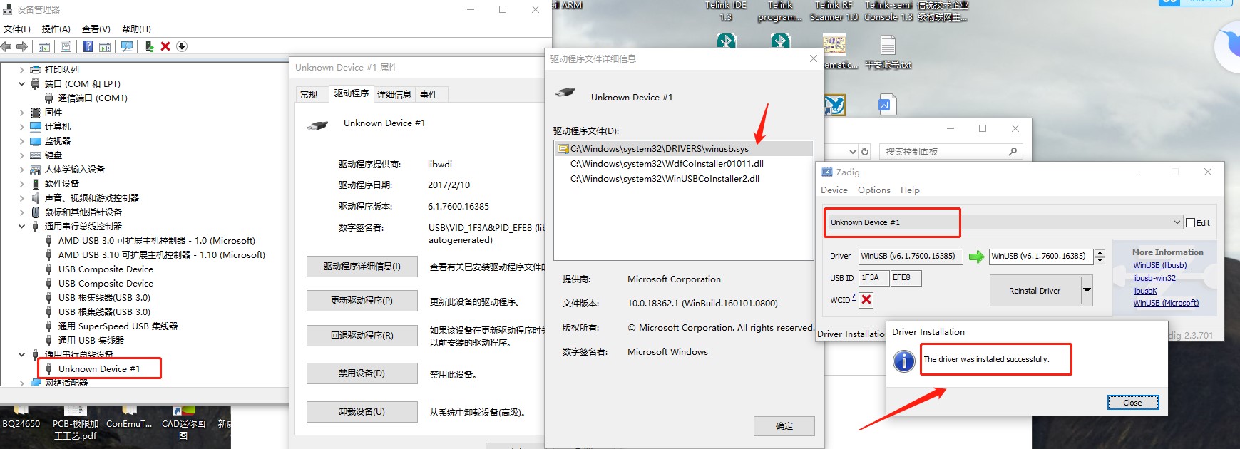

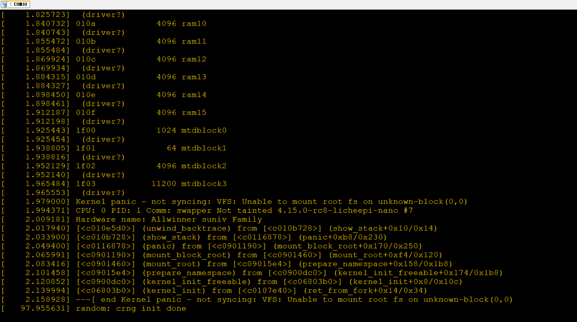

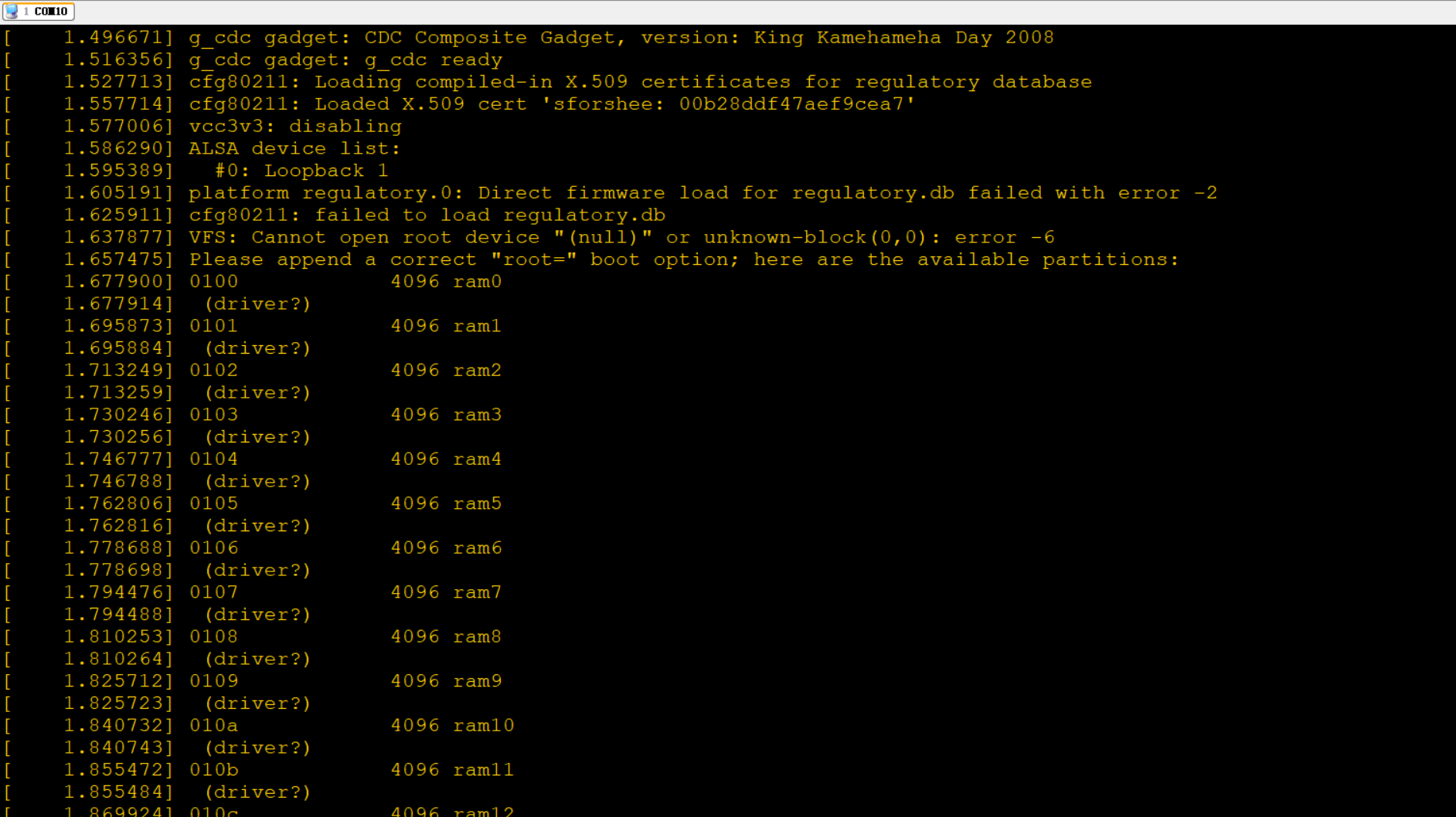

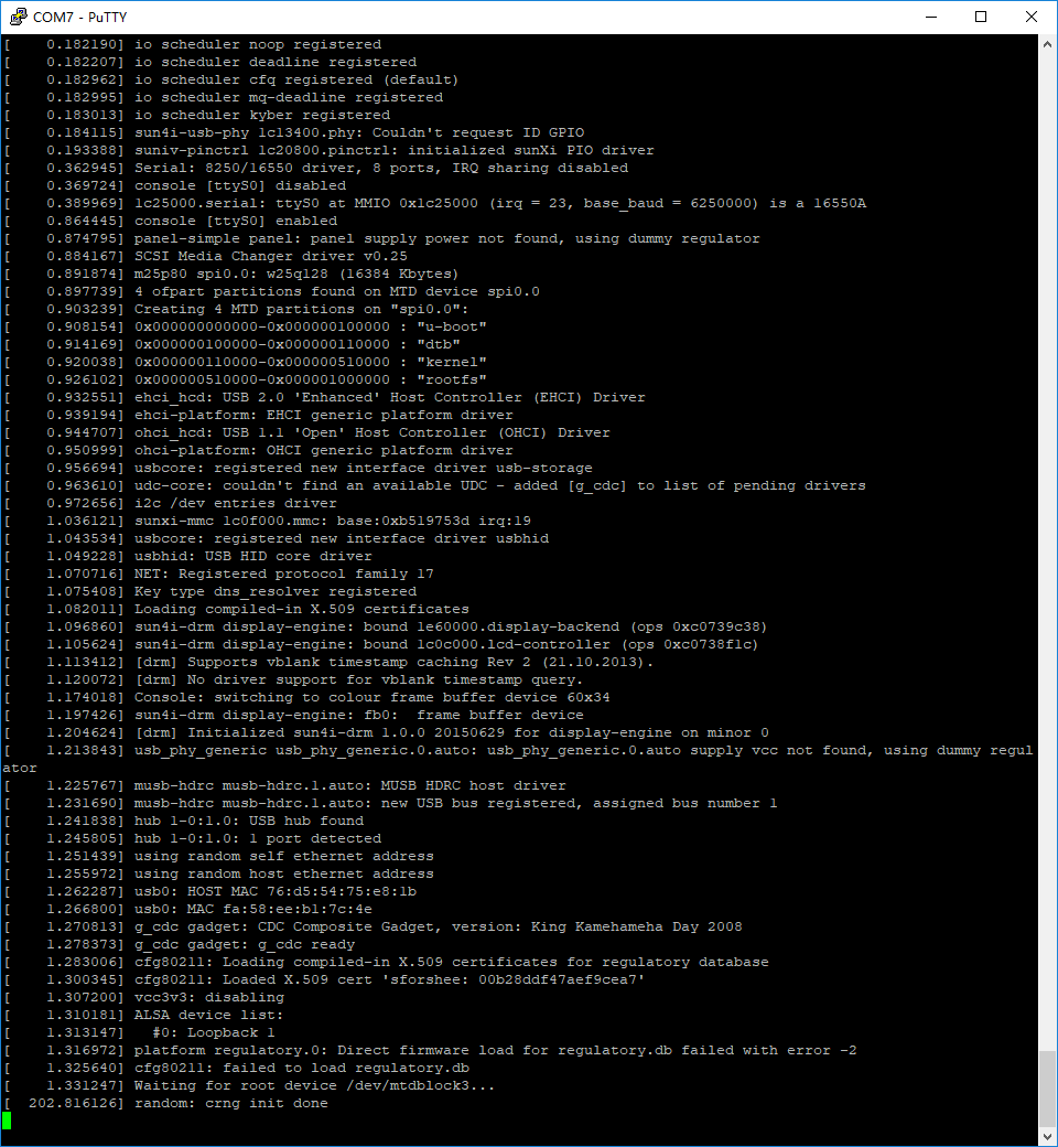

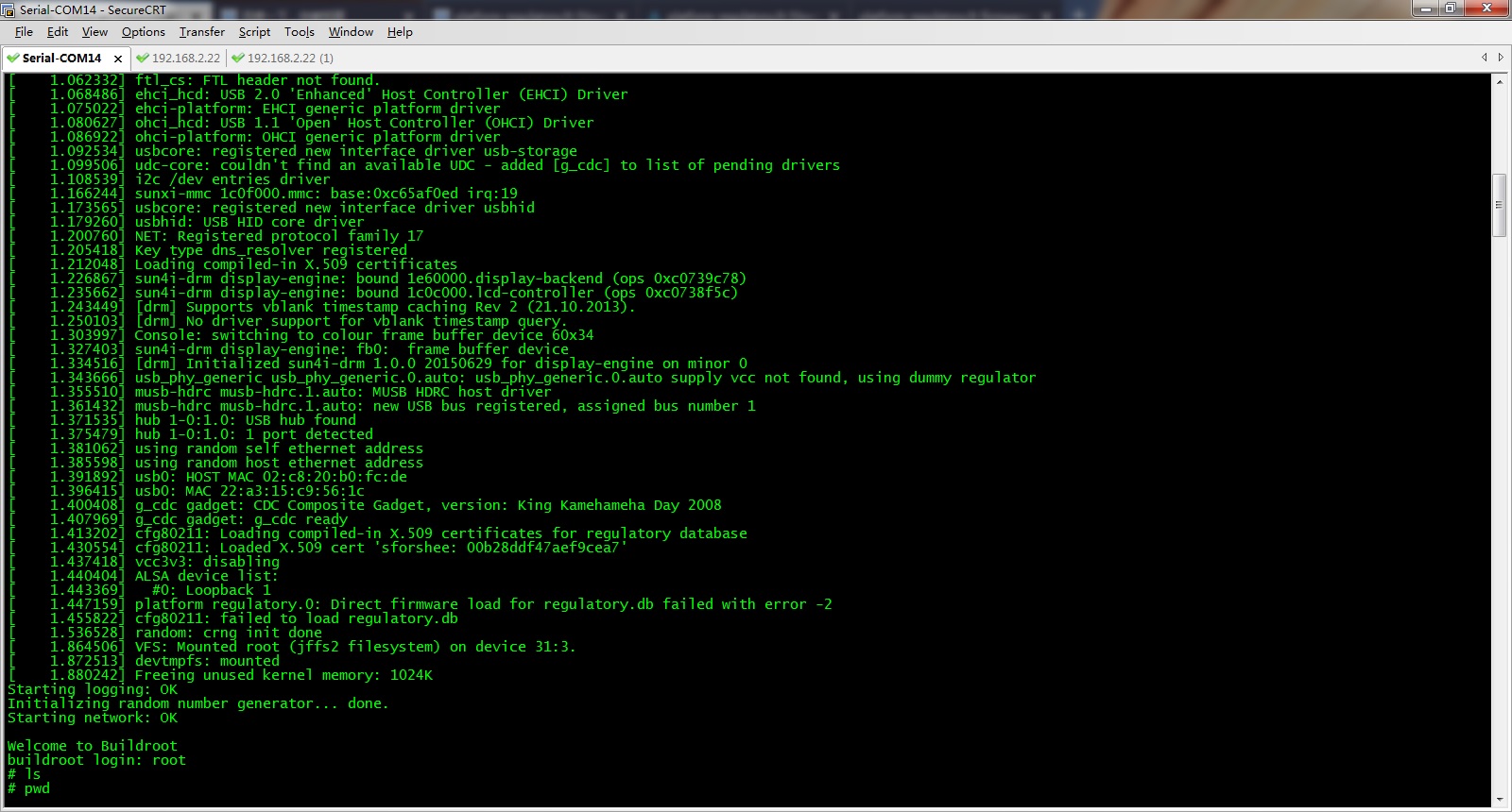

7 烧写验证
(1)参考文章:https://whycan.cn/t_444.html
编译、安装Windows版本sunxi-fel步骤 (32M spi flash补丁,支持W25Q256/MX25L256)
    安装好驱动,烧写bin文件到单板上。

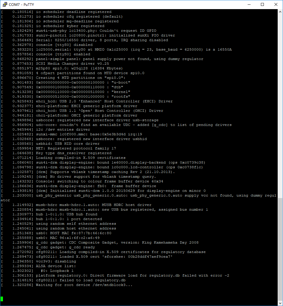

(2)观察串口输出:
FluxBB bbcode 上电log
明显是存在问题,但是不知道问题出在哪里,太晚了,只能先睡觉。
最近编辑记录 LinjieGuo (2019-11-04 00:46:59)
#9 2019-11-04 09:39:08
dgtg
注册时间: 2017-11-08
已发帖子: 269
积分: 223.5
支持楼主!
#10 2019-11-04 09:44:24
已发帖子: 9,416
@LinjieGuo 去掉冒号, 那个地方是荔枝派文档挖的大坑。
u-boot 的 bootcmd 里面 sf probe 0:500000
上面命令行的冒号。

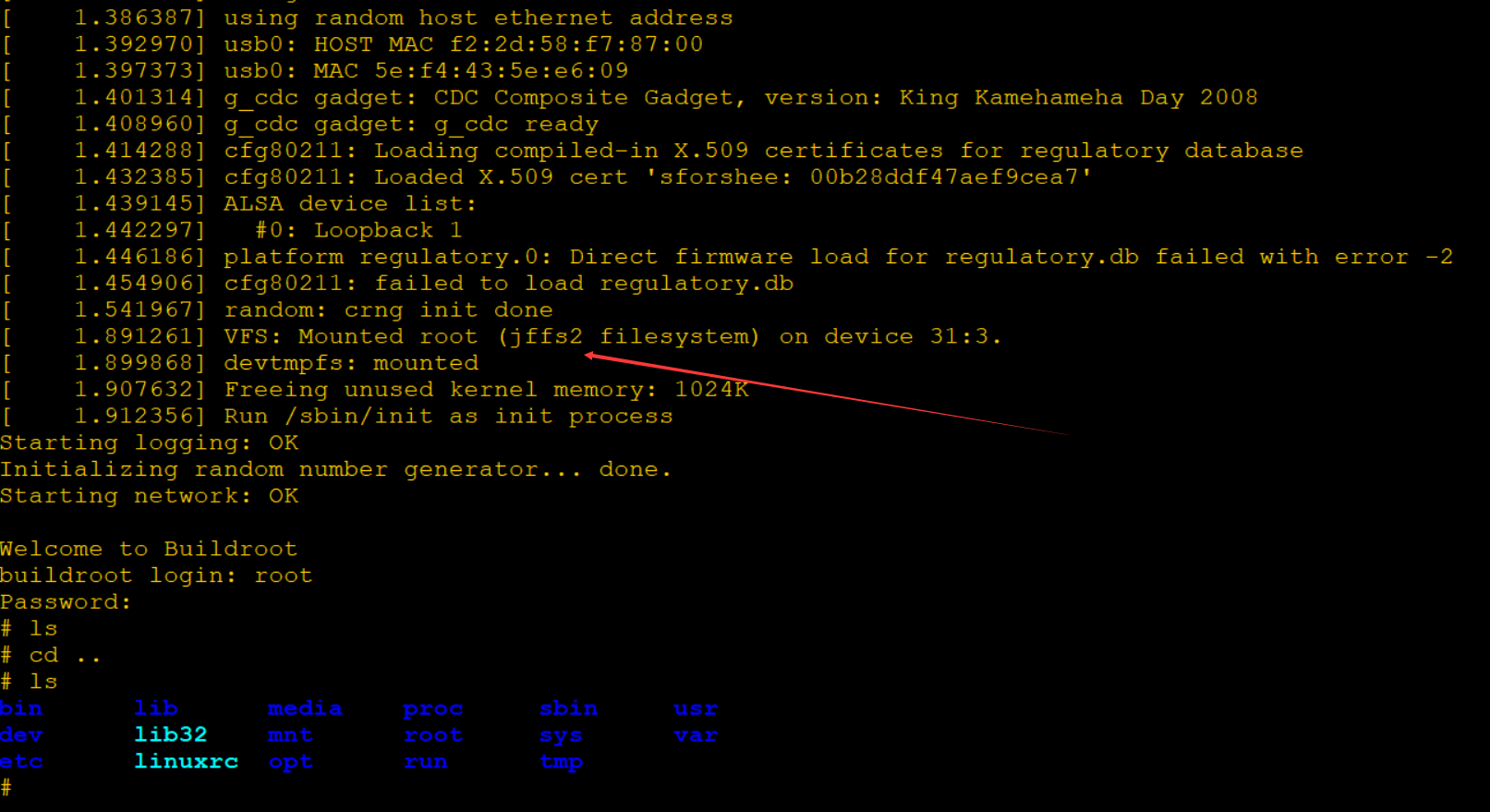

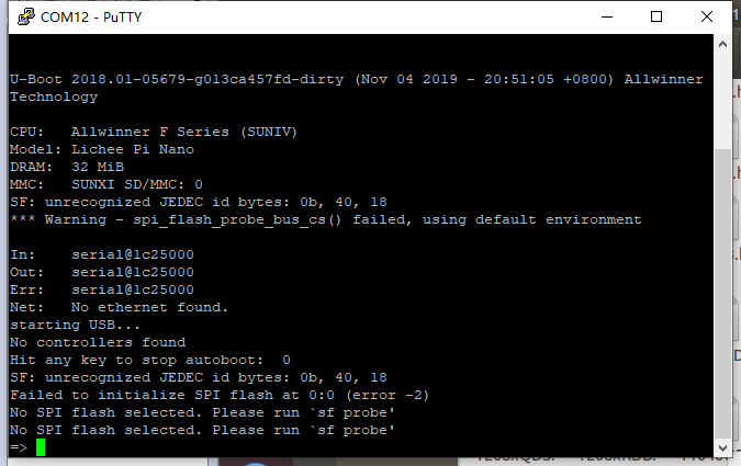

楼主 #12 2019-11-04 21:05:35
LinjieGuo
注册时间: 2019-07-24
已发帖子: 589
积分: 593

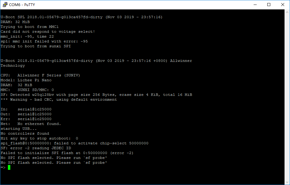

非常感谢晕哥的指导:
回到6.26.2 修改dts以适配spi flash
    (1)修改源码

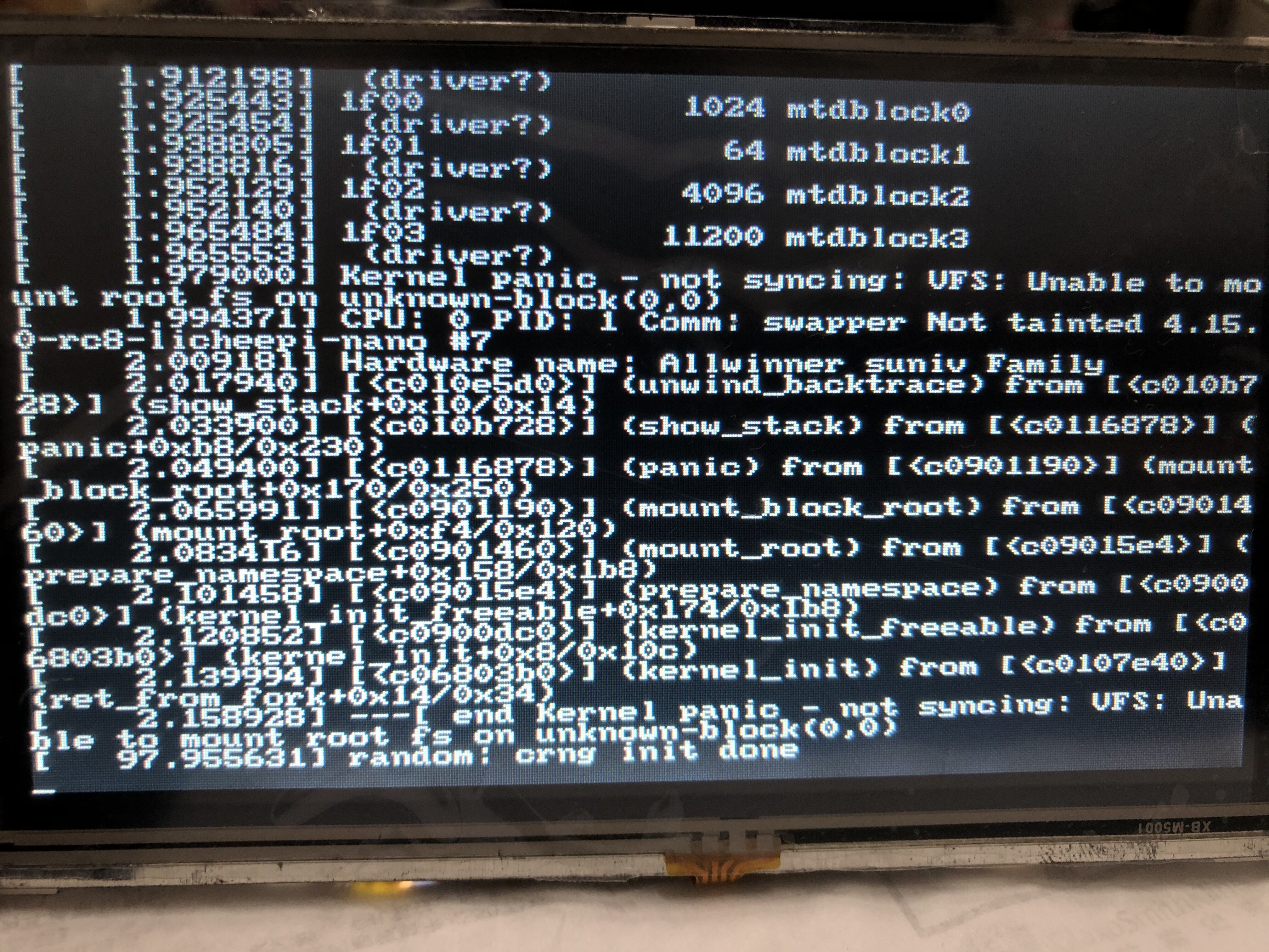

#define CONFIG_BOOTCOMMAND   "sf probe 0 50000000; "                           \
    重新编译uboot。
    重新打包出bin文件,并烧写。
    出现以下情况,很明显,还是存在问题,贴图,:
FluxBB bbcode log2
最近编辑记录 LinjieGuo (2019-11-04 21:10:10)

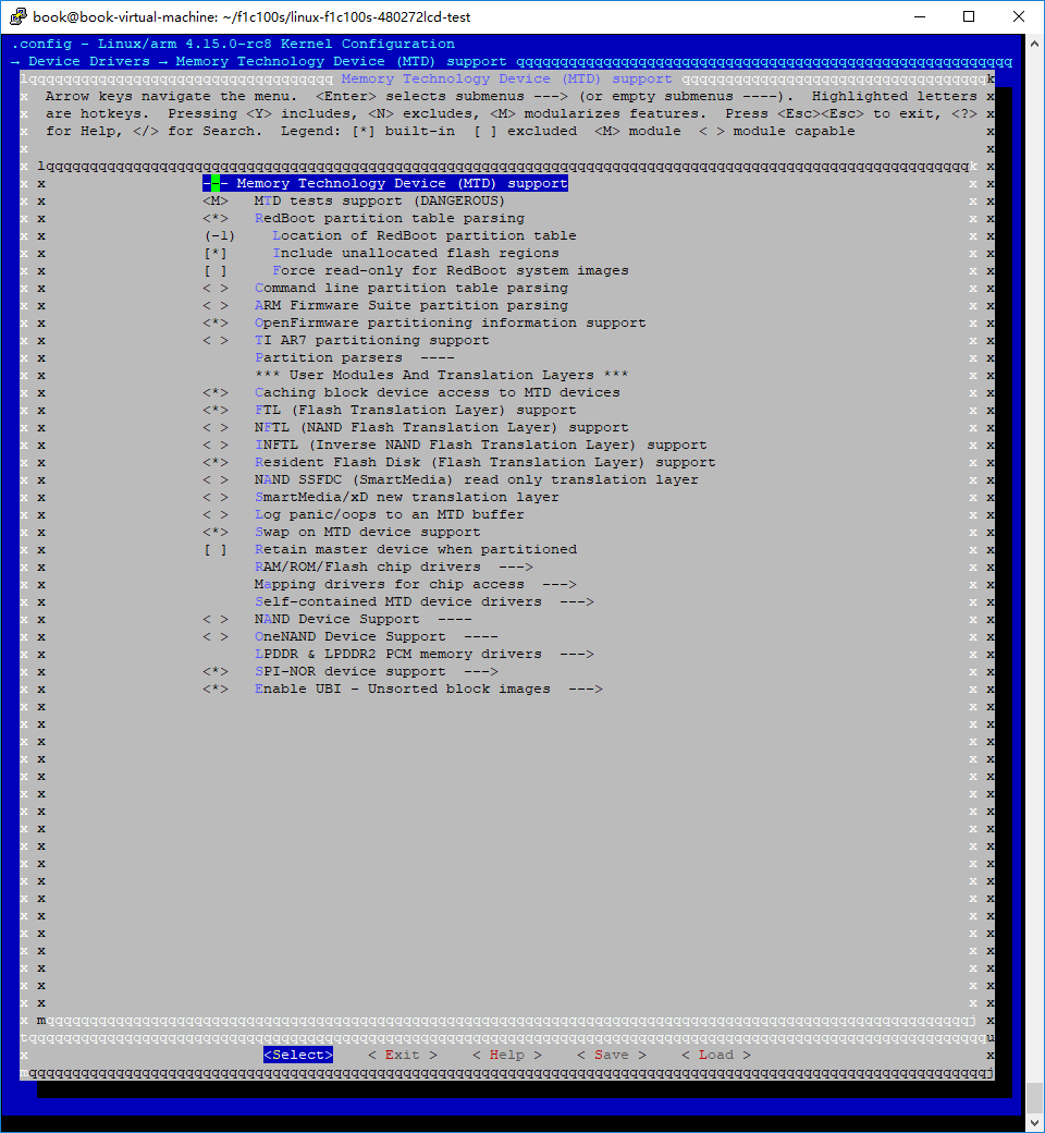

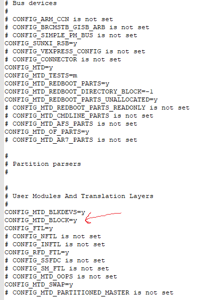

#13 2019-11-04 21:17:51
已发帖子: 9,416
linux 内核 make menuconfig 选项 CONFIG_MTD_BLOCK 这个勾选上了吗?
可以直接打开 .config 编辑

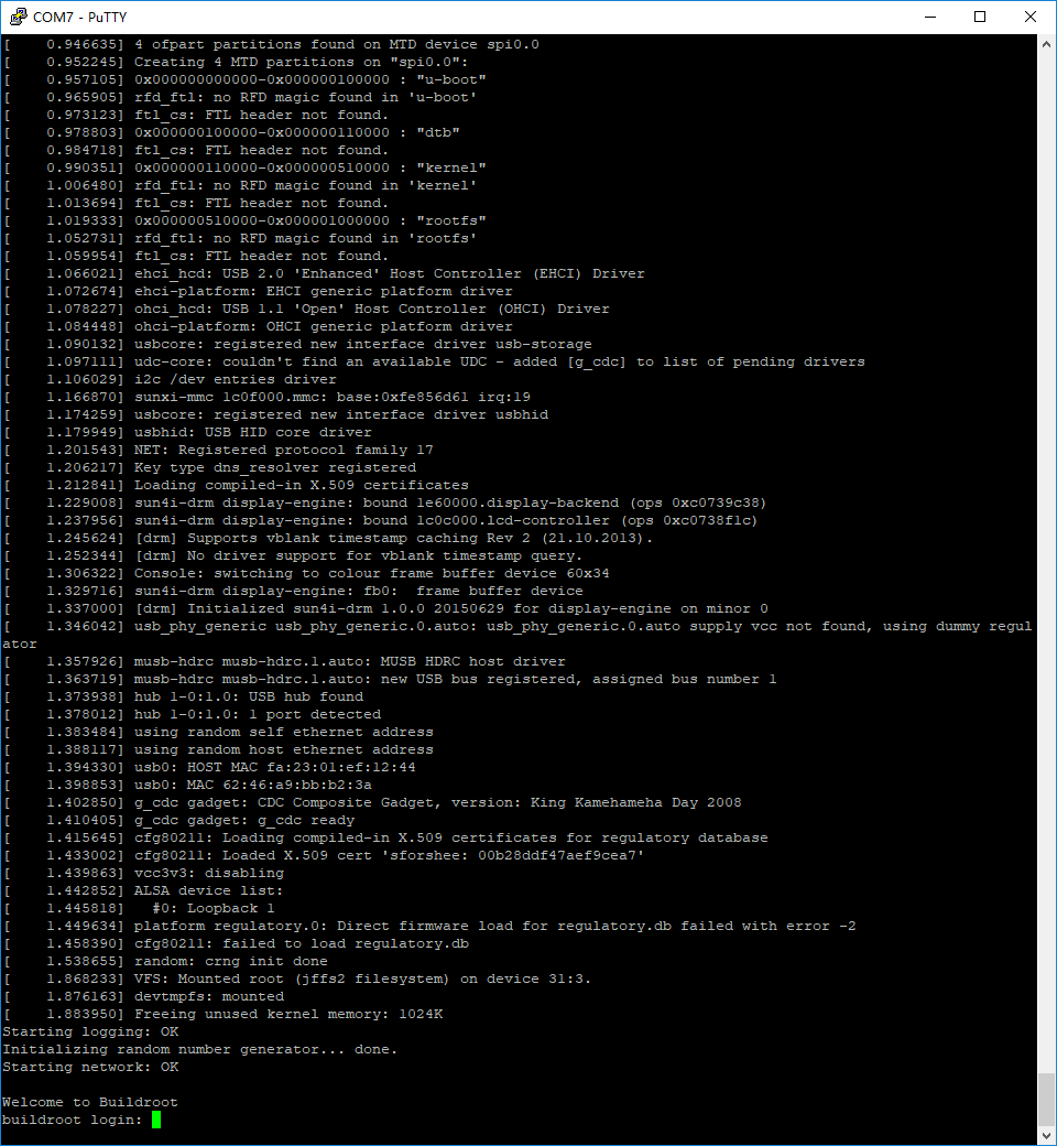

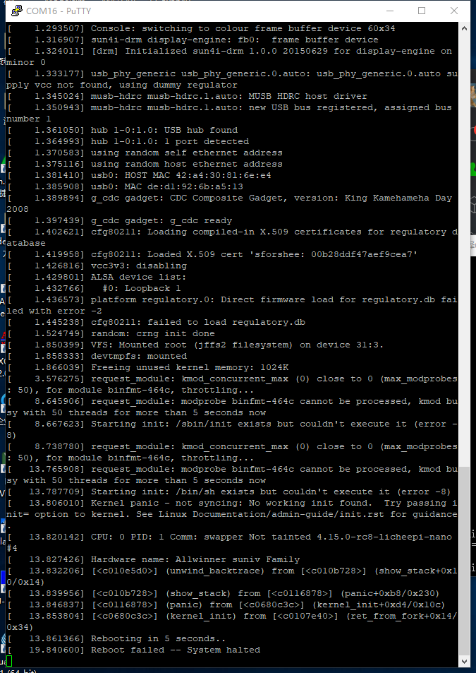

楼主 #14 2019-11-04 23:21:35
LinjieGuo
注册时间: 2019-07-24
已发帖子: 589
积分: 593

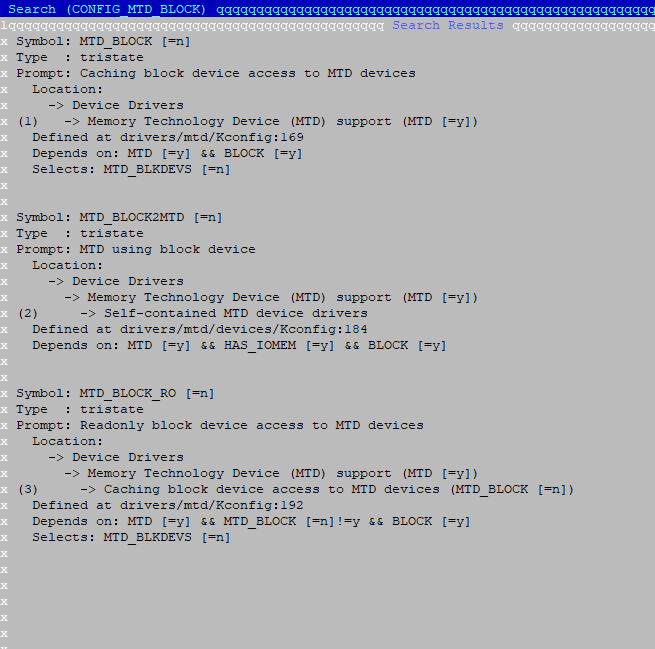

再次感谢晕哥的指导:可能是CONFIG_MTD_BLOCK没有勾上。

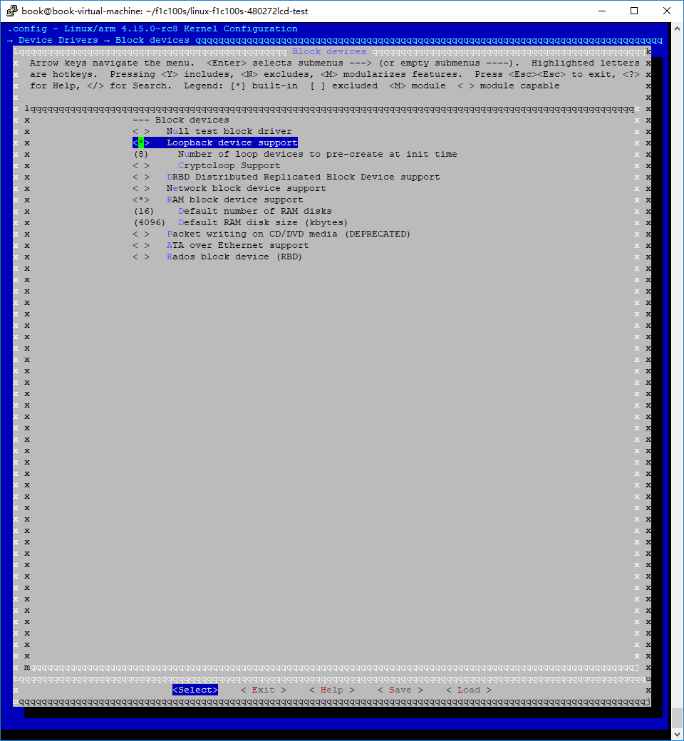

    在linux内核根目录: make ARCH=arm menuconfig
    进入配置界面后:
    按/
    输入CONFIG_MTD_BLOCK
    进行搜索,得到以下界面。
FluxBB bbcode 内核配置界面搜索MTD
    进入→ Device Drivers,发现 已经勾选上
    <*> Memory Technology Device (MTD) support  --->
    回车进入Memory Technology Device (MTD) support  --->
看着好像有关的选项都给勾选上。贴图:
FluxBB bbcode 内核配置界面MTDsupport

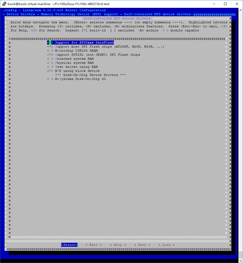

    继续回车进入 Self-contained MTD device drivers
看着好像有关的选项都给勾选上。贴图:
FluxBB bbcode 内核配置界面Self-contained_MTD_device_drivers

楼主 #15 2019-11-04 23:25:42
LinjieGuo
注册时间: 2019-07-24
已发帖子: 589
积分: 593
编译完毕,打包后烧写bin文件。非常遗憾,结果依旧!
FluxBB bbcode 启动log3
    观察.config里的配置项
FluxBB bbcode config中MTD配置
    文件中,可以看出,MTD_BLOCK已经配置为y,但依然没能成功启动。
    我怀疑也许是根文件系统配置的问题。夜深了,明日继续。
    算了,还是再搞搞把,这么早休息实在没劲,继续折腾。
    观察启动log,发现,卡住的地方,有一条记录:  #0: Loopback 1
    再次进入配置界面:make ARCH=arm menuconfig
    Device Drivers  --->Block devices  --->
        [v]Loopback device support,勾选,看到其他有的选项,也勾上吧,相信也无妨,贴图:
FluxBB bbcode DeviceDrivers__Blockdevices
    保存配置,继续编译。
    打包后烧录验证。
最近编辑记录 LinjieGuo (2019-11-04 23:44:30)
楼主 #16 2019-11-04 23:49:17
LinjieGuo
注册时间: 2019-07-24
已发帖子: 589
积分: 593

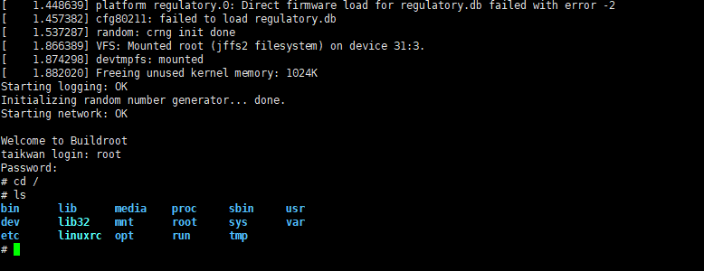

夜已深,凭借着12线程的能力,很快就编译完成,打包烧录进单板上。

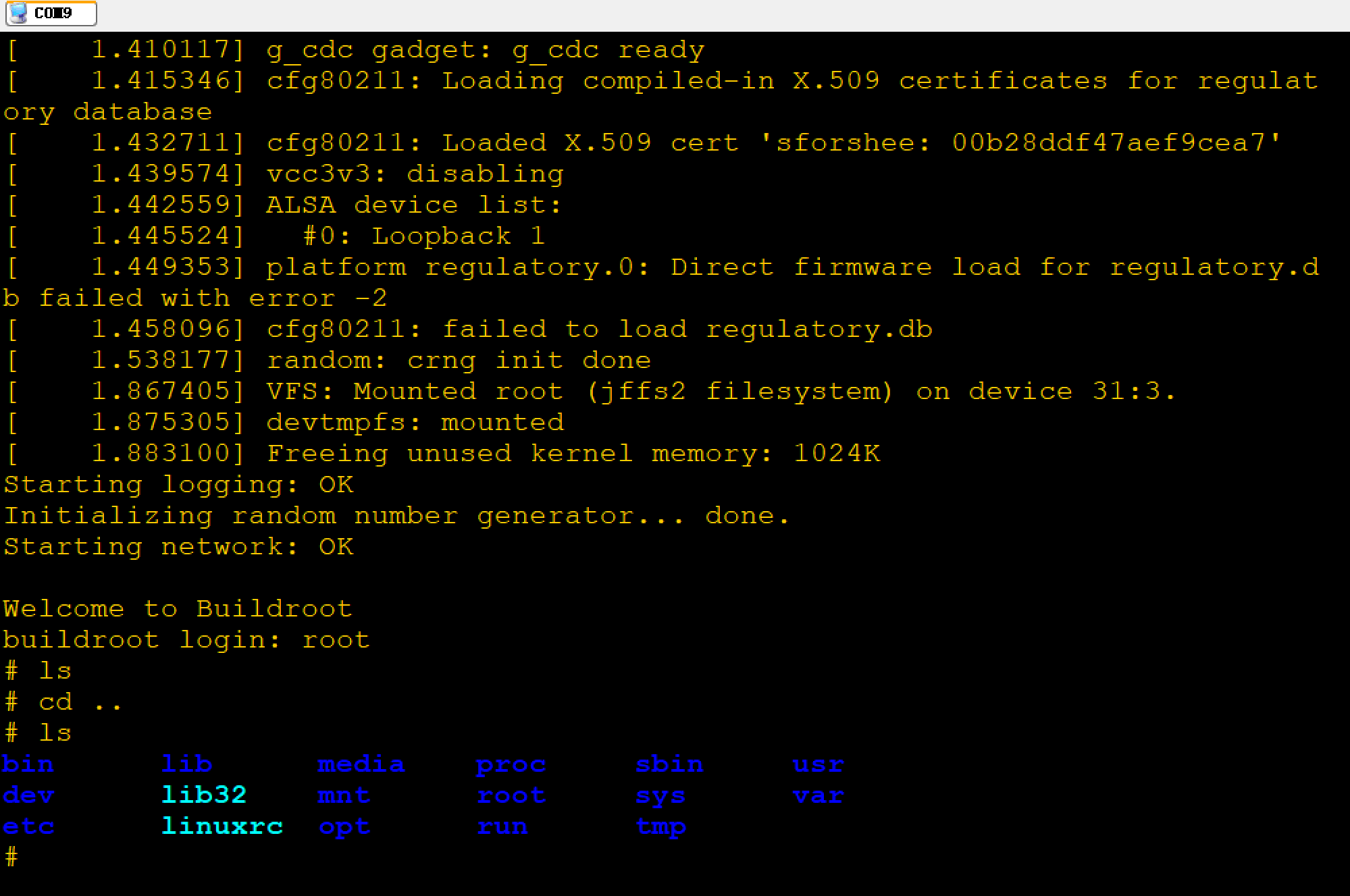

上电后,观察log,非常遗憾,唉,我要睡觉了。因为linux跑起来了...贴图:
FluxBB bbcode 启动log4
    在这紧要关头,我居然忘记了登陆账号密码,无奈之下,只能去buildroot目录下看看账号密码了。
    make menuconfig
    System configuration  --->
    贴图:
FluxBB bbcode System_configuration界面
    原来还没有设置密码,算了,真的要休息了,明日继续。

楼主 #19 2019-11-05 21:56:32
LinjieGuo
注册时间: 2019-07-24
已发帖子: 589
积分: 593
可以看出我们没有设置密码,直接输入root即可登陆,回到根目录,可以看到熟悉的根目录文件夹,如下图:

               我在编译根文件系统时,编译了一个多小时都没有编译完,看日志在下载很多东西,经常请求超时.dl文件夹里已经下载了楼主提供的文件,请问是那里出问题了?上传日志帮忙看看。log.txtQQ图片20191106095627.png
#21 2019-11-06 10:34:17
已发帖子: 9,416
@aaayao 这个文件下载失败: https://cdn.kernel.org/pub/linux/kernel/v4.x/linux-4.12.10.tar.xz
你可以手动下载拷贝到 dl/ 目录。
你可以手动下载拷贝到 dl/ 目录。
是的,这个文件复制链接,用迅雷下载,非常快,十来秒就OK了。

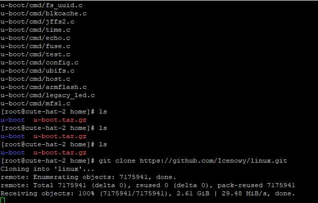

双十一搬瓦工bwh可能有促销的VPS, 在这上面速度比起墙内快多了。克隆torvalds的Linux仓库最多1分钟搞定。

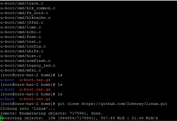

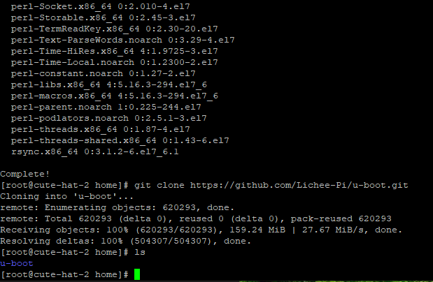

我的uboot是直接在腾讯云的服务器上面执行指令获取的,还算比较快,一下子就好了。

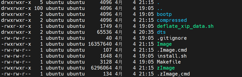

               按照你的连接下载的内核源码目录里没有 ./arch/arm/boot/dts/suniv-f1c100s-licheepi-nano.dts 这个文件啊?
楼主 #42 2019-11-07 17:53:27
LinjieGuo
注册时间: 2019-07-24
已发帖子: 589
积分: 593
aaayao 说:
楼主,你好:
https://whycan.cn/files/members/2261/QQ图片20191107135919.png
稍等,我先看看呢!我搜索了一下,这个文件是存在的,你是不是搞错了呢?dts目录下文件太多,网页里只能显示一部分文件的。
FluxBB bbcode dts_png

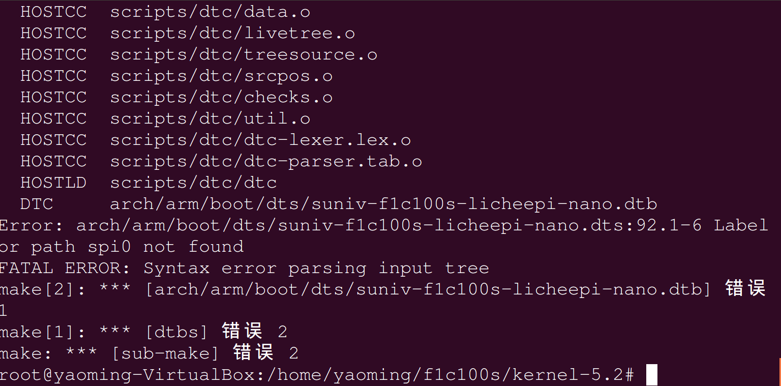

加在下面这个位置,但是编译出错了。

代码比较工具对比了一下,一模一样,我上我这边的源码给你看看把。能力有限,你多折腾几遍,/笑/哈
linux内核源码链接: https://pan.baidu.com/s/1YpbDNFXn_2QdTh8YIcF_jg 提取码:bc35
最近编辑记录 LinjieGuo (2019-11-07 23:45:47)
#47 2019-11-08 08:18:10
已发帖子: 9,416
检查 "suniv-f1c100s.dtsi" 等包含文件里面有没有关于 spi0 的定义.

yaoming@yaoming-VirtualBox:~/f1c100s/linux$ make ARCH=arm CROSS_COMPILE=arm-linux-gnueabi- dtbs -j4
  DTC     arch/arm/boot/dts/suniv-f1c100s-licheepi-nano.dtb
arch/arm/boot/dts/suniv-f1c100s.dtsi:74.21-85.5: ERROR (phandle_references): /soc/spi@1c05000: Reference to non-existent node or label "spi0_pins_a"
  also defined at arch/arm/boot/dts/suniv-f1c100s-licheepi-nano.dts:92.7-132.3
ERROR: Input tree has errors, aborting (use -f to force output)
make[2]: *** [arch/arm/boot/dts/suniv-f1c100s-licheepi-nano.dtb] 错误 2
make[1]: *** [dtbs] 错误 2
make: *** [sub-make] 错误 2

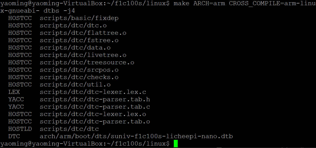

谢谢提醒,补上了引脚定义,编译通过了
   spi0_pins_a: spi0-pins-pc {
                function = "spi0";

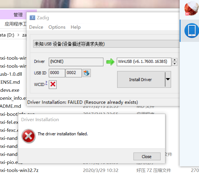

烧录又遇到问题了,在WIN10下安装了USB驱动,但是烧录时提示找不到设备?
#55 2019-11-09 11:17:56
aaayao
注册时间: 2019-10-30
已发帖子: 85
积分: 55
Zadig显示的USB ID是对的,驱动也装上了

@aaayao 换win7 电脑试一试

@aaayao 换win7 电脑试一试
谢谢晕哥提醒,换了另一台WIN10 64位电脑,烧录正常了,但是烧写速度实在也太慢啦!SPIFLASH是W25Q128

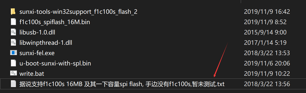

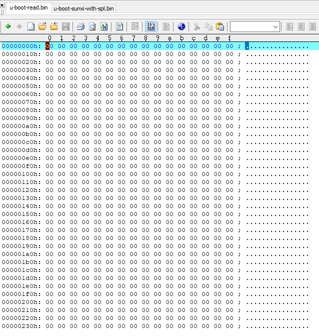

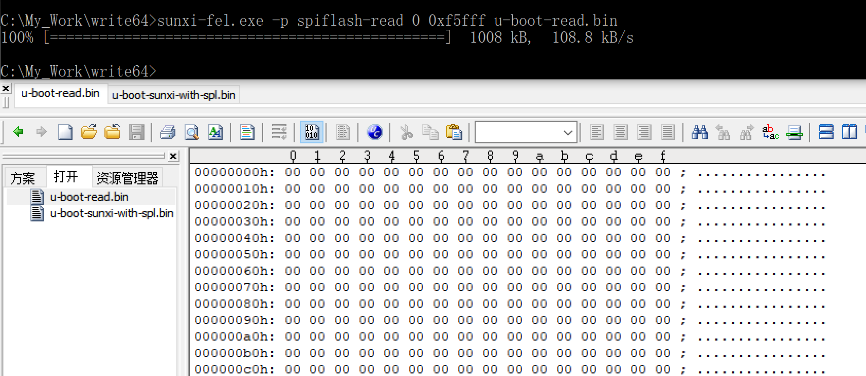

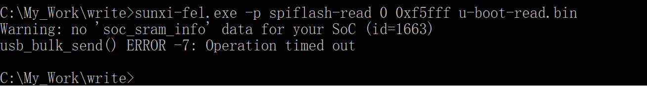

启动不了,烧录显示正常的,但FLASH读出来全是0,这个是使用32M的烧录程序,我的FLASH是W25Q128,16M的,可能是这样引起出错了
另外,如果使用16M的烧录程序,就会出错,烧录不了,读也不行,能测试一下16M的烧录程序是那里有问题吗?
最后还发现一个问题,就是外接了USB HUB之后,烧录会提示找不到USB设备,但在WIN的设备管理器里是能看到USB设备的,这个有办法解决吗?

楼主,请问是用25Q128吗?也是用那个16M的烧录程序吗?

@aaayao  https://whycan.cn/t_444.html 下载1楼最底下那个
以下是 2018-12-19 更新 (16楼):
为了不再给大家造成困扰,我把文件重新整理了 V3s 和 F1C100s 两个文件夹,
欢迎下载测试: sunxi-tools-win32support_f1c100s_v3s_201812219.7z

这个接USB HUB之后可以读写了,但是写入之后读出来,还是全0? 难道要换个W25Q256吗?

新鲜出炉 windows 版本 32M spi nor flash 版本烧录软件: sunxi-tools-win32-support_f1c100s_32M.7z
测试OK!
这个程序能烧32M的,那也可以烧16M的吗?
我试了烧W25Q128,烧进去正常,但是读出来全部为0。
#65 2019-11-10 08:55:46
已发帖子: 9,416
可以烧, 你是不是 spi flash 引脚一直都下拉了?进入FEL 就不能下拉.

                能提供一下你的SPI FLASH的型号和规格书吗?我这板子估计是FLASH出问题了。
晕哥,我这个NANO板子,SPI FLASH引脚不短接,插上USB就直接识别为FEL模式,这个会是什么问题?

已发帖子: 9,416
那是因为你的程序没烧进去,所以再次插入,按流程又进入了usb fel,你现在需要解决为什么没有烧录进去

整到无办法了,能读写,但是读出来全是0。
现在只能试试在LINUX下面烧写。

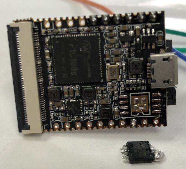

楼主,你的是NANO板子吗?FLASH是买回来就焊好的吗?
我这个是买回来要自己焊的FLASH,不知道硬件上会不会有问题?

注意引脚,不要反了,芯片有个小凹槽的是第一脚。
如果你实在不确定的话,可以买widora的板子,今天包邮,自带了TTL调试,boot键,reset键,焊好了flash。
https://whycan.cn/files/members/2261/QQ图片20191111160826.jpg
我这里有2个板子,自己做的,还有荔枝派nano,测试都是成功的呢。

原来的板子果然是有问题,现在新的板子可以读写,终于能见到串口启到到U-BOOT了,但是卡在最前面。

换回W25Q128,启动终于成成了!

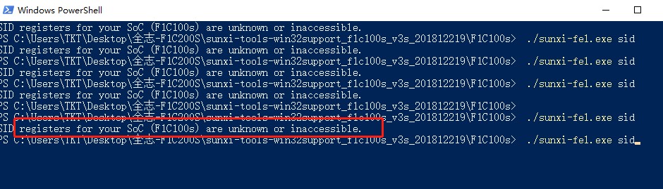

我已经按照LinjieGuo的挖坑步骤 走到烧录这一步了,已经生成f1c100s_spiflash_16M.bin  但是卡壳在如何通过sunxi-fel 烧录了。恳请大家指点帮忙
最近编辑记录 ned (2019-11-19 16:09:51)
#90 2019-11-19 16:06:12
已发帖子: 9,416
f1c100s 不支持 sid 子命令, 可以试一试 ./sunxi-fel -p spiflash-info

重新生成BIN文件,再烧录,到VFS系统这里就出错了;重做了rootfs系统,再生成BIN文件,还是一样的出错,不知道那里出问题了?
在LCD上也可以看到出错信息
#97 2019-11-20 22:21:23
已发帖子: 9,416
你的 bootargs 是什么? root=???
按照楼主这个来的:
(2)更改配置

全部重新来一次,又可以启动了,之前那个错误应该是JFFS2文件系统加载失败。
这次是把内核换成5.2,修改还是成功的

晕哥 ,求教一下如何修改屏幕的参数 ,我现在用的屏是800*480 这个例子好像是 480*272的 我尝试过修改U-BOOT失败了
#103 2019-11-22 19:53:39
已发帖子: 9,416
linux里面的 dts 还要改一次, 关于 lcd 部分的.

晕哥 ,您可以截图一下 我需要如何修改吗,我硬是找了许久,不知道如何下手啊
#105 2019-11-25 14:22:01
已发帖子: 9,416
ned 说:
https://whycan.cn/t_3281.html#p28440

根文件系统出错了,init进程执行出错。

那就是我配置系统文件的那个地方错了,还在找那个地方出了问题导致根系统文件出错。
#111 2019-11-28 15:51:47
郁郁葱葱
注册时间: 2019-11-15
已发帖子: 25
积分: 25
果然是根文件系统的选项有关。
#112 2019-11-28 15:55:46
郁郁葱葱
注册时间: 2019-11-15
已发帖子: 25
积分: 25
郁郁葱葱 说:
找到地方了,第五大步的第二小步得这样设置
系统已经成功在F1C200S的板子上运行,现在开始纠结怎么联网。

楼主 #117 2019-11-30 14:10:17
LinjieGuo
注册时间: 2019-07-24
已发帖子: 589
积分: 593
郁郁葱葱 说:
https://whycan.cn/files/members/2409/_15749275588763.png
不好意思,那时候还不知道怎么上图,/捂脸

$ ls -lh output/images/
total 95M
-rw-r--r-- 1 ted ted 95M 1月   6 02:41 rootfs.tar
大神指点一下,为什么我编出来的根文件系统有 95MB?
我是想烧录到16MB spiflash,解压出来发现 gdb 和 mplayer 占了几十M;
.config文件
最近编辑记录 xiao.huang (2020-01-06 03:03:12)

xiao.huang 说:
total 95M
.config文件
https://whycan.cn/files/members/2854/toolchain.png
可能我在写帖子时,忽略了一些东西取消了某些选项,晚点传配置文件上来

LinjieGuo 说:
现在传上来。包里面存在两个文件".config"以及"config.in"
buildroot配置文件
下载后解包看看。
感谢@LinjieGuo
下载最新的 buildroot-2019.02.8,然后重新按上述配置就没有问题,rootfs 编出来 2MB,已经能启动到 shell 了;
接下来在想 f1c200s 能做什么呢 neutral

首先谢谢大佬的分享。本人萌新刚刚接触这个行业,按照楼主大佬的操作步骤走到创建分支的一步了,但是输入git branch -a的时候显示不出分支,然后输入git checkout nano-v2018.01的时候出现error: pathspec 'nano-v2018.01' did not match any file(s) known to git,本人用的是f1c100s直接连上屏幕。

很可能你 git clone 没完成, 现在 github 访问有点困难, 用widora搭的这个再试一试:
https://whycan.cn/t_3683.html

谢谢你的链接,我用连接下了压缩包,然后在unbuntu上解压了,但是我打开文件夹输入git branch -a的时候出现了
* master
  remotes/origin/HEAD -> origin/master
  remotes/origin/master
的现象,然后也没找到 nano-v2018.01 这一个分支

再执行: git pull origin nano-v2018.01
估计是widora 那个加速器不支持拉取分支。

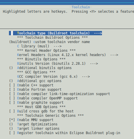

编译根文件系统时候遇到问题了,   没想好怎么解决,   因为apt安装不了4.12版本的linux-header,  我是在ubuntu18.04的虚拟机中尝试编译的
zt@ubuntu:~/buildroot$ make
>>> linux-headers custom Installing to staging directory
(cd /home/zt/buildroot/output/build/linux-headers-custom; PATH="/home/zt/buildroot/output/host/bin:/home/zt/buildroot/output/host/sbin:/home/zt/.local/bin:/usr/local/sbin:/usr/local/bin:/usr/sbin:/usr/bin:/sbin:/bin:/usr/games:/usr/local/games:/snap/bin:/home/zt/crosstool-ng:/home/zt/LicheePi/gcc-linaro-7.2.1-2017.11-x86_64_arm-linux-gnueabi/bin" /usr/bin/make -j5 ARCH=arm HOSTCC="/usr/bin/gcc" HOSTCFLAGS="" HOSTCXX="/usr/bin/g++" INSTALL_HDR_PATH=/home/zt/buildroot/output/host/arm-buildroot-linux-uclibcgnueabi/sysroot/usr headers_install)
make[1]: Entering directory '/home/zt/buildroot/output/build/linux-headers-custom'
make[1]: Leaving directory '/home/zt/buildroot/output/build/linux-headers-custom'
if ! support/scripts/check-kernel-headers.sh  /home/zt/buildroot/output/host/arm-buildroot-linux-uclibcgnueabi/sysroot  4.12; then exit 1; fi
Incorrect selection of kernel headers: expected 4.12.x, got 4.19.x
package/pkg-generic.mk:266: recipe for target '/home/zt/buildroot/output/build/linux-headers-custom/.stamp_staging_installed' failed
make: *** [/home/zt/buildroot/output/build/linux-headers-custom/.stamp_staging_installed] Error 1
恐怕让您失望了,我也不知道这是什么情况!/无奈

麻烦请问,更新了dts之后,使用make ARCH=arm CROSS_COMPILE=arm-linux-gnueabi- dtbs -j4
始终无法在arch/arm/boot/dts/下生成suniv-f1c100s-licheepi-nano.dts
为了保证dts是新生成的,我将旧的suniv-f1c100s-licheepi-nano.dts删除了,使用make命令再也无法生成dts了。
折腾了两天了,感谢大神帮助。
楼主 #156 2020-03-25 10:09:01
LinjieGuo
注册时间: 2019-07-24
已发帖子: 589
积分: 593
willX 说:
折腾了两天了,感谢大神帮助。
把提示截屏放上来看看。
#157 2020-03-25 22:13:18
willX
注册时间: 2019-09-06
已发帖子: 48
积分: 28
LinjieGuo 说:
把提示截屏放上来看看。
感谢。这个是我现在运行的截屏和测试结果。
这个是我现在正在使用的dts文件:
suniv.zip
这个是我按照楼主做的16MB镜像启动的串口界面,在修改dtb的时候出现错误。
最近编辑记录 willX (2020-03-25 22:20:22)
#158 2020-03-26 19:22:26
已发帖子: 9,416
@willX 是不是你的板子flash离cpu比较远, 或者有干扰造成的,
把spi的频率降下来试一试.
因为 brom 能读出spi flash 数据, 但是 u-boot 却不能初始化 spi flash.
#159 2020-03-27 00:31:25
willX
注册时间: 2019-09-06
已发帖子: 48
积分: 28
把spi的频率降下来试一试.
多谢晕哥,我用的是widora的tiny200板。
通过不断的重测,原来是kernel下的.config文件闹出的问题,而且还有一个,我自作主张把ARCH和CROSS_COMPILE
放到编译系统的环境变量里了,我发现这样经常出问题。
反而是老老实实的写make命令,make ARCH=arm CROSS_COMPILE=arm-linux-gnueabi- -j4这样,倒是一点毛病没有了。
不知道是不是我的Ubuntu环境问题,又或者是我在使用menuconfig时有差异。
总之,板子现在已经跑起来了,非常感谢晕哥和楼主的大力支持。严格按照楼主操作是可以编译出能用的镜像来的。非常赞!
这个是我的串口日志:
none.txt
这个是我在用的镜像:16MB
f1c100s_spiflash_16M.zip
最近编辑记录 willX (2020-03-27 00:50:06)

按照操作短接了1 4脚 怎么找不到设备呀 上电的时候看设备管理器也不会刷新 是不是硬件有问题

这是芯片本身的机制,检测到SPI Flash,SD卡,没有程序,就会进入FEL模式,FlashCS引脚接地,就是为了屏蔽SPI flash。

我短接了14脚上电后在zadig上面检测到的是未知USB设备(设备描述符请求失败) 大哥你知道这是什么原因不
楼主 #168 2020-03-29 14:29:10
LinjieGuo
注册时间: 2019-07-24
已发帖子: 589
积分: 593
下载 sunxi-tools-win32support_f1c100s(20180329).7z,解压缩, 运行 zadig-2.3.exe
点击 Options -> List All Devices:(即使你的设备显示未识别设备也可以,只要装上驱动能下载就可以了)
https://whycan.cn/files/members/3/QQ20180416161704.png
选择 WinUSB (v6.1.7600.16385)
点击 【Install WCID Driver】
https://whycan.cn/files/members/3/QQ20180416161712.png
按上面步奏装好驱动
https://whycan.cn/files/members/3/QQ20180416161717.png
装完后,sunxi-fel.exe 运行一切正常。
接下来烧录一个spi flash试一试。
最近编辑记录 LinjieGuo (2020-03-29 14:34:22)

按照步骤试了 还是不行

kaixxss 说:
按照步骤试了 还是不行
https://whycan.cn/files/members/2435/qqq.png
基本操作呢,可以关掉杀毒软件再试试,不行就换个电脑试试。

kaixxss 说:
按照步骤试了 还是不行
这是win10 吗,感觉你好像也选错usb设备了。
现在电脑能检测到设备了 使用烧录命令也没啥问题 烧录的进度条也正常显示 但每次都没烧进去 都还是之前的内容 这是什么情况啊
#194 2020-05-07 23:55:06
已发帖子: 3,393
kaixxss 说:
sunxi-fel 不检查是否有flash,也不检查flash是否焊接好,更不校验烧录内容,所以你先确认硬件有没有连接好,再读出来自己手动校验。
我用ubuntu20.04编译成功了,使用的是外部交叉编译工具链

MMC:   SUNXI SD/MMC: 0
SF: Detected w25q128 with page size 256 Bytes, erase size 4 KiB, total 16 MiB
In:    serial@1c25000
Out:   serial@1c25000
Err:   serial@1c25000
Net:   No ethernet found.
starting USB...
No controllers found
   Loading Device Tree to 80e05000, end 80e0a3b5 ... OK
[    0.000000] Linux version 5.2.0-licheepi-nano+ (zjf@book-virtual-machine) (gcc version 7.2.1 20171011 (Linaro GCC 7.2-2017.11)) #10 Mon May 18 01:03:16 CST 2020
[    0.000000] Kernel command line: console=ttyS0,115200 panic=5 rootwait root=/dev/mtdblock3 rw rootfstype=jffs2
[    0.000000] Memory: 22696K/32768K available (6144K kernel code, 233K rwdata, 1472K rodata, 1024K init, 228K bss, 10072K reserved, 0K cma-reserved, 0K highmem)
[    0.000000] random: get_random_bytes called from start_kernel+0x254/0x42c with crng_init=0
[    0.000047] sched_clock: 32 bits at 24MHz, resolution 41ns, wraps every 89478484971ns
[    0.000127] clocksource: timer: mask: 0xffffffff max_cycles: 0xffffffff, max_idle_ns: 79635851949 ns
[    0.000709] Console: colour dummy device 80x30
[    0.000807] Calibrating delay loop... 203.16 BogoMIPS (lpj=1015808)
[    0.070245] pid_max: default: 32768 minimum: 301
[    0.070674] Mount-cache hash table entries: 1024 (order: 0, 4096 bytes)
[    0.070714] Mountpoint-cache hash table entries: 1024 (order: 0, 4096 bytes)
[    0.072400] CPU: Testing write buffer coherency: ok
[    0.074424] Setting up static identity map for 0x80100000 - 0x80100058
[    0.076719] devtmpfs: initialized
[    0.084396] clocksource: jiffies: mask: 0xffffffff max_cycles: 0xffffffff, max_idle_ns: 19112604462750000 ns
[    0.084457] futex hash table entries: 256 (order: -1, 3072 bytes)
[    0.084767] pinctrl core: initialized pinctrl subsystem
[    0.086849] NET: Registered protocol family 16
[    0.088278] DMA: preallocated 256 KiB pool for atomic coherent allocations
[    0.090494] cpuidle: using governor menu
[    0.144032] SCSI subsystem initialized
[    0.144444] usbcore: registered new interface driver usbfs
[    0.144604] usbcore: registered new interface driver hub
[    0.144792] usbcore: registered new device driver usb
[    0.145298] pps_core: LinuxPPS API ver. 1 registered
[    0.145324] pps_core: Software ver. 5.3.6 - Copyright 2005-2007 Rodolfo Giometti <giometti@linux.it>
[    0.145850] Advanced Linux Sound Architecture Driver Initialized.
[    0.147573] clocksource: Switched to clocksource timer
[    0.178726] NET: Registered protocol family 2
[    0.180294] tcp_listen_portaddr_hash hash table entries: 512 (order: 0, 4096 bytes)
[    0.180374] TCP established hash table entries: 1024 (order: 0, 4096 bytes)
[    0.180435] TCP bind hash table entries: 1024 (order: 0, 4096 bytes)
[    0.180483] TCP: Hash tables configured (established 1024 bind 1024)
[    0.180774] UDP hash table entries: 256 (order: 0, 4096 bytes)
[    0.180835] UDP-Lite hash table entries: 256 (order: 0, 4096 bytes)
[    0.181346] NET: Registered protocol family 1
[    0.183860] NetWinder Floating Point Emulator V0.97 (double precision)
[    0.186019] Initialise system trusted keyrings

博主好,请问我这个好像是没有识别到mtd这个是啥原因,MTD有打开的
CONFIG_MTD_BLKDEVS=y
CONFIG_MTD_BLOCK=y
CONFIG_FTL=y
CONFIG_RFD_FTL=y
CONFIG_MTD_SWAP=y
#212 2020-05-18 08:54:40
已发帖子: 3,393
[    1.331966] VFS: Cannot open root device "mtdblock3" or unknown-block(31,3): error -19
可能没有开jffs2文件系统
可能 mtd3 上没有合法的jffs2文件系统。
第一种原因可能性大一些。

[    1.299447] cfg80211: Loaded X.509 cert 'sforshee: 00b28ddf47aef9cea7'
[    1.306225] vcc5v0: disabling
[    1.309331] ALSA device list:
[    1.312362]   #0: Loopback 1
[    1.316260] platform regulatory.0: Direct firmware load for regulatory.db failed with error -2
[    1.324988] cfg80211: failed to load regulatory.db
[    1.340000] Please append a correct "root=" boot option; here are the available partitions:
[    1.348483] 0100            4096 ram0
[    1.348493]  (driver?)
[    1.354603] 0101            4096 ram1
[    1.354607]  (driver?)
[    1.360782] 0102            4096 ram2
[    1.360788]  (driver?)
[    1.366930] 0103            4096 ram3
[    1.366936]  (driver?)
[    1.373097] 0104            4096 ram4
[    1.373104]  (driver?)
[    1.379281] 0105            4096 ram5
[    1.379288]  (driver?)
[    1.385390] 0106            4096 ram6
[    1.385395]  (driver?)
[    1.391552] 0107            4096 ram7
[    1.391557]  (driver?)
[    1.397725] 0108            4096 ram8
[    1.397733]  (driver?)
[    1.403834] 0109            4096 ram9
[    1.403838]  (driver?)
[    1.410010] 010a            4096 ram10
[    1.410017]  (driver?)
[    1.416240] 010b            4096 ram11
[    1.416246]  (driver?)
[    1.422489] 010c            4096 ram12
[    1.422495]  (driver?)
[    1.428728] 010d            4096 ram13
[    1.428735]  (driver?)
[    1.434952] 010e            4096 ram14
[    1.434958]  (driver?)
[    1.441203] 010f            4096 ram15
[    1.441210]  (driver?)
[    1.447434] 1f00            1024 mtdblock0
[    1.447441]  (driver?)
[    1.454031] 1f01              64 mtdblock1
[    1.454037]  (driver?)
[    1.460617] 1f02            4096 mtdblock2
[    1.460622]  (driver?)
[    1.467188] 1f03           11200 mtdblock3
[    1.467194]  (driver?)
[    1.473780] Kernel panic - not syncing: VFS: Unable to mount root fs on unknown-block(31,3)
[    1.482120] CPU: 0 PID: 1 Comm: swapper Not tainted 5.2.0-licheepi-nano+ #10
[    1.489147] Hardware name: Allwinner suniv Family
[    1.493902] [<c010e478>] (unwind_backtrace) from [<c010ba5c>] (show_stack+0x10/0x14)
[    1.501647] [<c010ba5c>] (show_stack) from [<c0116db4>] (panic+0xe8/0x2e4)
[    1.508529] [<c0116db4>] (panic) from [<c090129c>] (mount_block_root+0x1ec/0x2e0)
[    1.516006] [<c090129c>] (mount_block_root) from [<c09016bc>] (prepare_namespace+0x158/0x1b8)
[    1.524536] [<c09016bc>] (prepare_namespace) from [<c065a670>] (kernel_init+0x8/0x110)
[    1.532452] [<c065a670>] (kernel_init) from [<c01010e0>] (ret_from_fork+0x14/0x34)
[    1.540000] Exception stack(0xc1831fb0 to 0xc1831ff8)
[    1.545051] 1fa0:                                     00000000 00000000 00000000 00000000
[    1.553218] 1fc0: 00000000 00000000 00000000 00000000 00000000 00000000 00000000 00000000
[    1.561382] 1fe0: 00000000 00000000 00000000 00000000 00000013 00000000
[    1.567993] Rebooting in 5 seconds..
[    7.547227] Reboot failed -- System halted
CONFIG_MTD_BLOCK=y
CONFIG_FTL=y
CONFIG_RFD_FTL=y
CONFIG_MTD_SWAP=y
试一下这个:
        [v]Loopback device support,勾选,看到其他有的选项,也勾上吧,相信也无妨......
上门有这个错误记录,回去看看。不知道是否为这个原因。
最近编辑记录 LinjieGuo (2020-05-18 10:22:55)

看到很多人问为什么rootfs构建出来是100m的
我说说我的发现 如果你们是用
http://nano.lichee.pro/build_sys/rootfs.html
下载的.config 那么就是100m的 因为这个是给tf卡准备的
给flash的应该是先用没有配置的 然后按照网站给的手动配置几个项
一些配置的简单说明
Target options  --->
[ ] Enable VFP extension support                  // Nano 没有 VFP单元,勾选会导致某些应用无法运行
    (Lichee Pi) System hostname                   // hostname
    (licheepi) Root password                      // 默认账户为root 密码为licheepi
    [*] remount root filesystem read-write during boot  // 启动时重新挂在文件系统使其可读写
这样构建出来的rootfs就几个m 再需要什么功能自己加

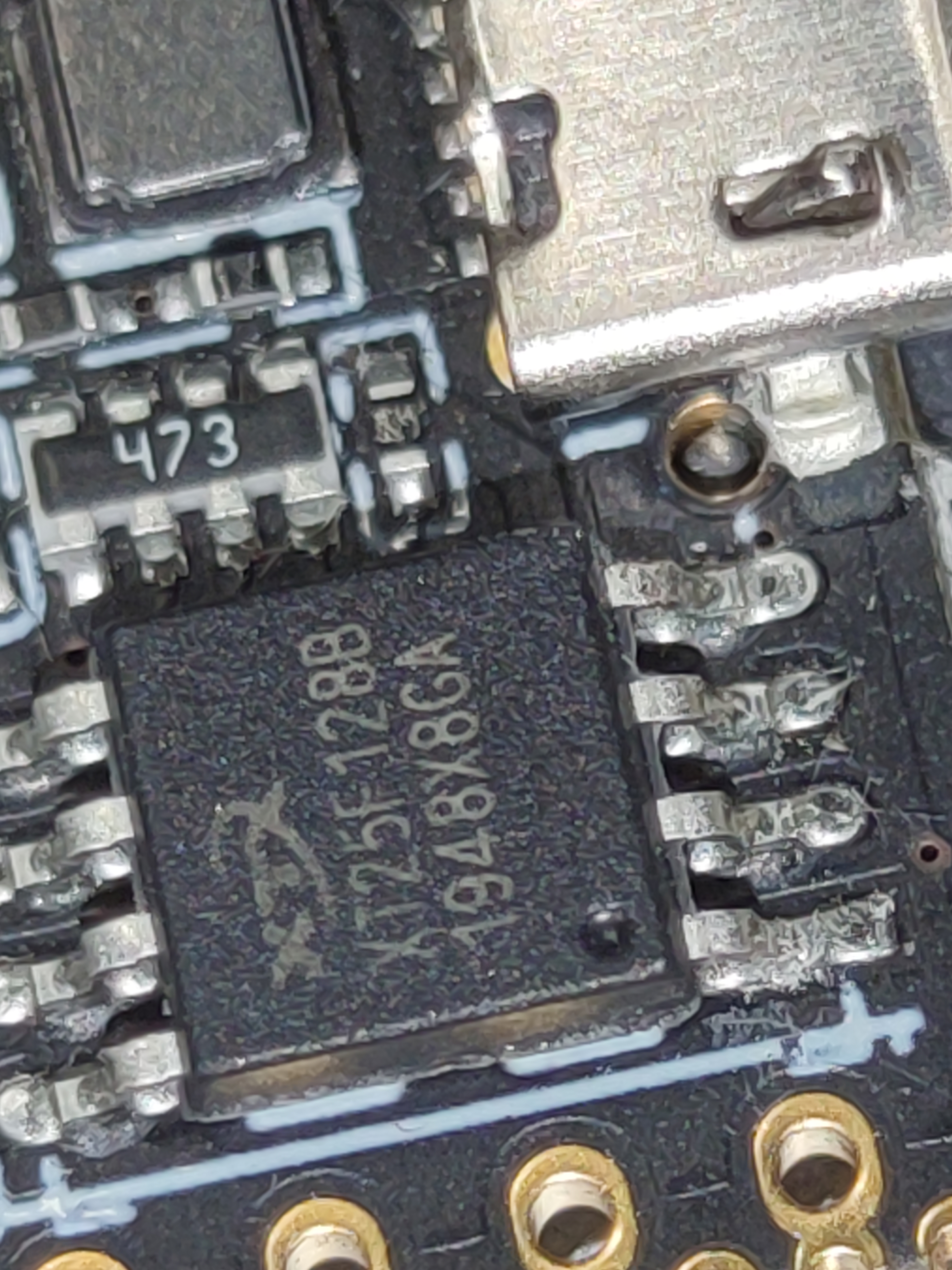

找到问题了,我重新梳理了一遍流程发现自己的flash不是w系列和en系列的(官网买的板子居然用了自家源代码不支持的flash,也可能是我用的代码比较老),是Xt25f128b的。查资料改代码解决的。

log打印 m25p80 spi0.0: w25q128 (16384 Kbytes)之后没有打印分区信息,最后卡在了Waiting for root device /dev/mtdblock3...请问这个怎么解决呢
回到15楼,不要着急,慢慢看。
楼主 #245 2020-06-09 20:51:13
LinjieGuo
注册时间: 2019-07-24
已发帖子: 589
积分: 593
jason1106 说:
flash虚焊吧,或者flash有问题,换一个或者补焊锡看看。
只要识别到芯片,下载软件可以对空气下载。

LinjieGuo 说:
回到15楼,不要着急,慢慢看。
论坛上好多方法我都试过了,都行不通,帖子里要修改的地方我都修改了,还是不打印分区信息。

1040122617@qq.com 说:
可以直接下载我配置好的虚拟机,这个地方,有2个可能:{
    ①荔枝派的坑,一个":"引发的问题
    ②15楼,配置一下有"Loopback"字眼的项

wings
注册时间: 2020-06-04
你用buildroot下面的工具链就没问题了: output/host/bin/arm-linux-gcc

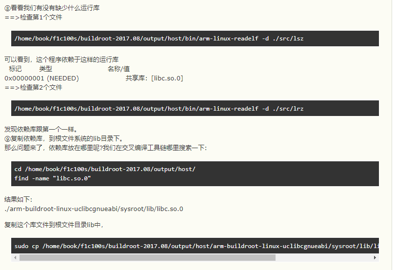

换了这个工具链运行的时候显示段错误了,只是写了个helloworld
# ./hello
Segmentation fault
需要的动态库也移植了
wings@ubuntu:~/Lichee/opt$ ./compile.sh
  NEEDED               libc.so.0
不知道咋回事啊

wings 说:
# ./hello
Segmentation fault
需要的动态库也移植了
  NEEDED               libc.so.0
不知道咋回事啊
使用buildroot里面的交叉编译工具链。参考这篇文章:
https://whycan.cn/t_4266.html

请问按照你的步骤,我编译出来的文件系统怎么是94M
荔枝派Nano官方wiki http://nano.lichee.pro/build_sys/rootfs.html 里面说要下载个.config 然后放到buildroot的根目录下,
我是按照它的操作的,编译出来94M
看楼主发的帖子没有执行这个操作,
LinjieGuo 说:
5 编译根文件系统
5.1 安装依赖
(1)获取buildroot源码
(2) 配置bulidroot
    make menuconfig
Target options  --->
(2)下载依赖工具包

(4)查看rootfs文件的大小

没有人遇到过flash芯片是xt25f128b的情况吗

钢筋 说:
我自己囤了一些25Q128,用的都是这个型号,所以你得在站里搜索一下了,我印象中是有解决办法的。
#264 2020-06-28 09:33:37
钢筋
注册时间: 2020-06-13
LinjieGuo 说:
这个问题已经解决了,就是一开始没想到会是这个问题,而且flash芯片上的字也看不清了,导致前期踩了一个大坑。在这里发个言提醒一下新来的人,如果官方包启动不了,可以考虑一下是不是flash芯片的问题。
#265 2020-06-28 10:27:17
已发帖子: 3,393
钢筋 说:
https://whycan.cn/t_4464.html

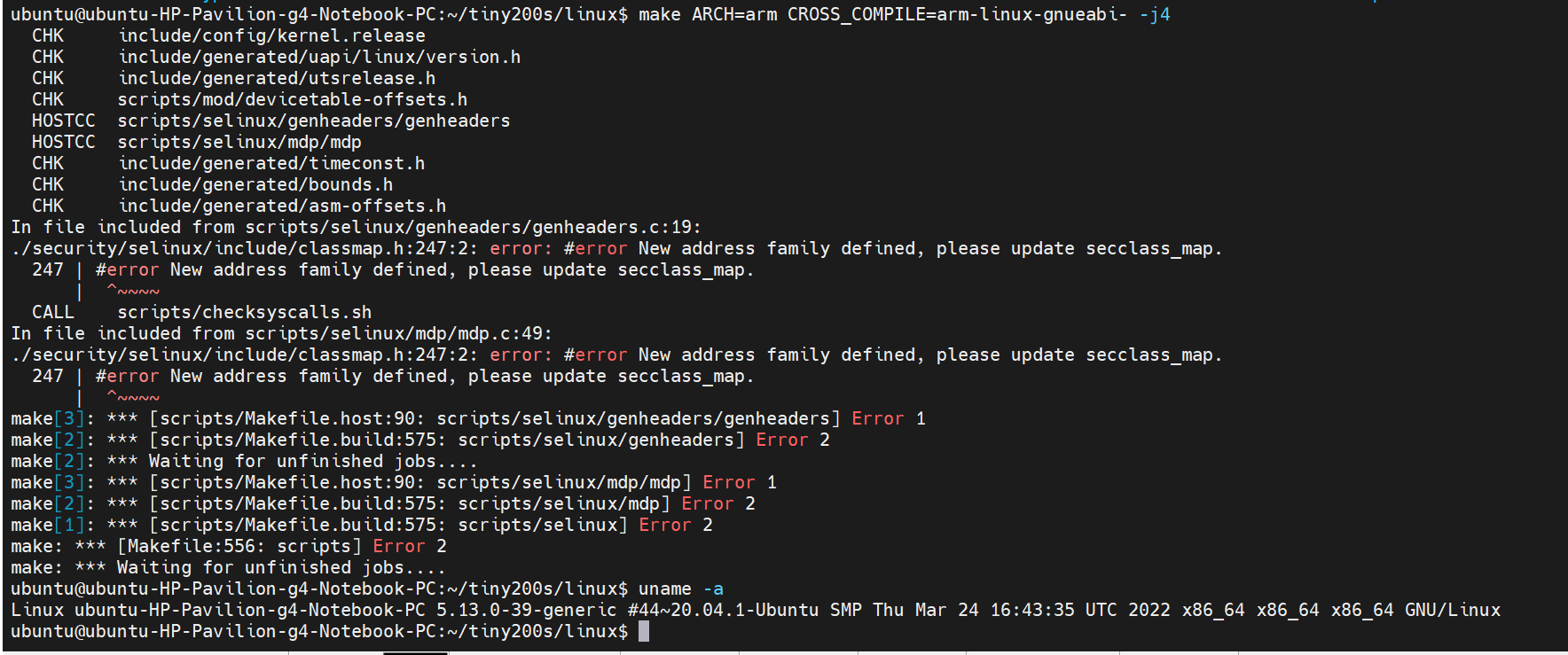

我编译内核的时候会报错,
在ubuntu 和centos下都试过, 网上说更新ubuntu的内核到其他版本可以解决,试过好几个版本也都一样,你们编译没遇到这个问题吗?
make[1]: *** 正在等待未完成的任务....
In file included from ./include/linux/string.h:6:0,
                 from ./include/uapi/linux/uuid.h:22,
                 from ./include/linux/uuid.h:19,
                 from ./include/linux/mod_devicetable.h:13,
                 from scripts/mod/devicetable-offsets.c:3:
./include/linux/compiler.h:242:10: fatal error: asm/barrier.h: 没有那个文件或目录
#include <asm/barrier.h>
compilation terminated.
scripts/Makefile.build:150: recipe for target 'scripts/mod/devicetable-offsets.s' failed
make[2]: *** [scripts/mod/devicetable-offsets.s] Error 1
make[2]: *** 正在等待未完成的任务....
scripts/Makefile.build:575: recipe for target 'scripts/mod' failed
make[1]: *** [scripts/mod] Error 2
Makefile:556: recipe for target 'scripts' failed
make: *** [scripts] Error 2
root@sechfly-All-Series:/mnt/home/sechfly/samba/F1C100S/Code/linux-f1c100s-480272lcd-test#
晕哥,小弟有个疑问,为什么在编译app的时候必须使用buildroot下面的交叉编译环境呢?
经过测试确实发现,直接使用编译kernel时间的 arm-linux-gnueabi-gcc 这一交叉编译器,在f1c200s中跑app是失败的,但是这是为什么呢?
很纠结啊,恳请晕哥赐教,不胜感激!
我现在将tslib移植到楼主的这个4.15内核中,使用 arm-linux-gnueabi-gcc 编译出了ts_calibrate、ts_test等文件,但是在f1c200s的kernel中跑,总是提示找不到ts_calibrate文件,应该是交叉工具链的故障导致bin文件失效。想着用这个buildroot/host/bin里的交叉工具链,但是这个工具链在编译tslib的时候又提示arm-linux-cpp不能生成可执行文件,具体的错误是这个arm-linux-cpp 无法识别 -V 参数,无法识别qversion 参数。郁闷啊……

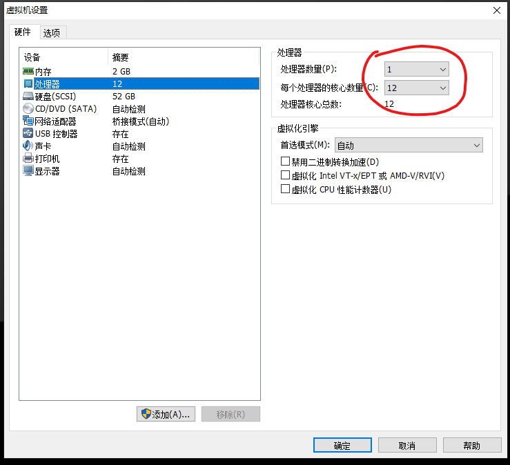

#87楼 配置的好开发环境, 下载后不能运行,
因为它是12 *cpu, 我的pc 机8*cpu,
请求介决办法! 先谢了!

LinjieGuo暈哥, 下载你的虚拟机不能在我的pc机上打开,
因为它是12 *cpu, 我的pc 机8*cpu, 请求介决办法! 先谢了!

哇,明天我截个图,你看一下就明白了。虚拟机软件配置一下就可以了的。

virtual machine setting-->hard ware-->processors-->
12*cpu-->8*cpu-->ok
open ubuntu 64.vmx
Install Tools ......  not continue ......

LinjieGuo暈哥
12*cpu-->8*cpu-->ok
open ubuntu 64.vmx-->Install Tools......
(PM 5:00-->10:00 )任务管理噐-->不允许, 12*cpu,
在VMWare里改没有用, 你的已配置环境work.zip移植不了.

看看是不是你的虚拟机软件版本问题呢,我使用得是很旧的VM 12Pro

我明白你的意思了,因为我的是6核心12线程处理器,所以可以选择12个Core,你的不是,是不能这样选的。只能选择适合的Core数。

你好 Linjie 我按你这步骤编译 后 放入 执行后 一点反应都没有,,,,不知什么回事
LinjieGuo 说:
感谢晕哥的指点,我们操作:
    ../buildroot-2017.08/output/host/bin/arm-linux-gcc -o Boardhello2 hello.c
    依然是打包进根文件系统烧录到单板。
    执行./Boardhello2程序,观察输出。
    https://whycan.cn/files/members/1845/BoardHello2_OK.png
    显然是成功了!
楼主 #309 2021-01-12 10:02:46
LinjieGuo
注册时间: 2019-07-24
已发帖子: 589
积分: 593
我看到你发的贴了,但是我也不知道什么原因,应该是标准输出被重定位了吧,在帖子里等待强大的网友和无所不能的晕哥,应该晚点会回复的。

如果是缺少库,参考这篇文章,把相关的库文件复制过来。

#312 2021-01-12 12:28:32
LinuxGo
注册时间: 2021-01-07
已发帖子: 88
积分: 120
大佬 我到这步卡住了
记录了16+0 的读入
记录了16+0 的写出
    cd ..
    vim BuildMyImage.sh
    填写如下内容:
#!/bin/sh
sync
(6)运行打包脚本
    提示错误:
    安装mtd-utils工具:
    继续运行打包脚本:
    稍等片刻,打包便能完成。

4 编译linux内核
4.1 获取linux内核源码
(3)打包下载
(4)传到ubuntu中,解压
(5)下载别人配置好的配置文件

    出现错误:
    安装工具:
    继续编译:

LinjieGuo 说:
7 烧写验证
    安装好驱动,烧写bin文件到单板上。
(2)观察串口输出:
https://whycan.cn/files/members/1845/log.png

帖子上面说了,这是个坑。
上面命令行的冒号。
#321 2021-01-13 16:57:43
LinuxGo
注册时间: 2021-01-07
已发帖子: 88
积分: 120
你好 linjie 这里去掉了,我再尝试 https://blog.csdn.net/kencaber/article/details/107575210 这里提到的问题
再次编写,我的板子是 xt 的flash ,,,坑。。。 按上链接修改了 可以 引导内核了

      目前我卡在这里,配置和你一样还是不行 ,,, 错误也一样。,,,
[    1.372966] ALSA device list:
[    1.375940]   #0: Loopback 1
[    1.379707] platform regulatory.0: Direct firmware load for regulatory.db failed with error -2
[    1.388454] cfg80211: failed to load regulatory.db
[    1.394132] Waiting for root device /dev/mtdblock3...
[  202.722558] random: crng init done
LinjieGuo 说:
https://whycan.cn/files/members/1845/log3.png
    观察.config里的配置项
https://whycan.cn/files/members/1845/config%E4%B8%ADMTD%E9%80%89%E9%A1%B9.png
https://whycan.cn/files/members/1845/DeviceDrivers__Blockdevices.png
    保存配置,继续编译。
    打包后烧录验证。
楼主 #323 2021-01-13 17:29:59

看看14楼的内容,是否勾选上了。
http://whycan.com/t_3138.html#p26711

你好 linjie 按上面的检查了一遍  都一样 还是卡在那

首先向楼主道个喜,哈!看了楼主的帖子 我终于进了系统。 谢谢!
其次:向后来人 指下路,,,板子上装 xt25f128 的flash  在这里要改成
原来 :
6.3 修改内核配置
    注释掉以下一行:
    在这一行下面增加一项:
注意这里:{ "w25q128", INFO(0xef4018, 0, 64 * 1024, 256, 0) },    包括涉及到w25q128 的地方都改成  xt25f128
生成 红色文本

(2)重新编译设备树
