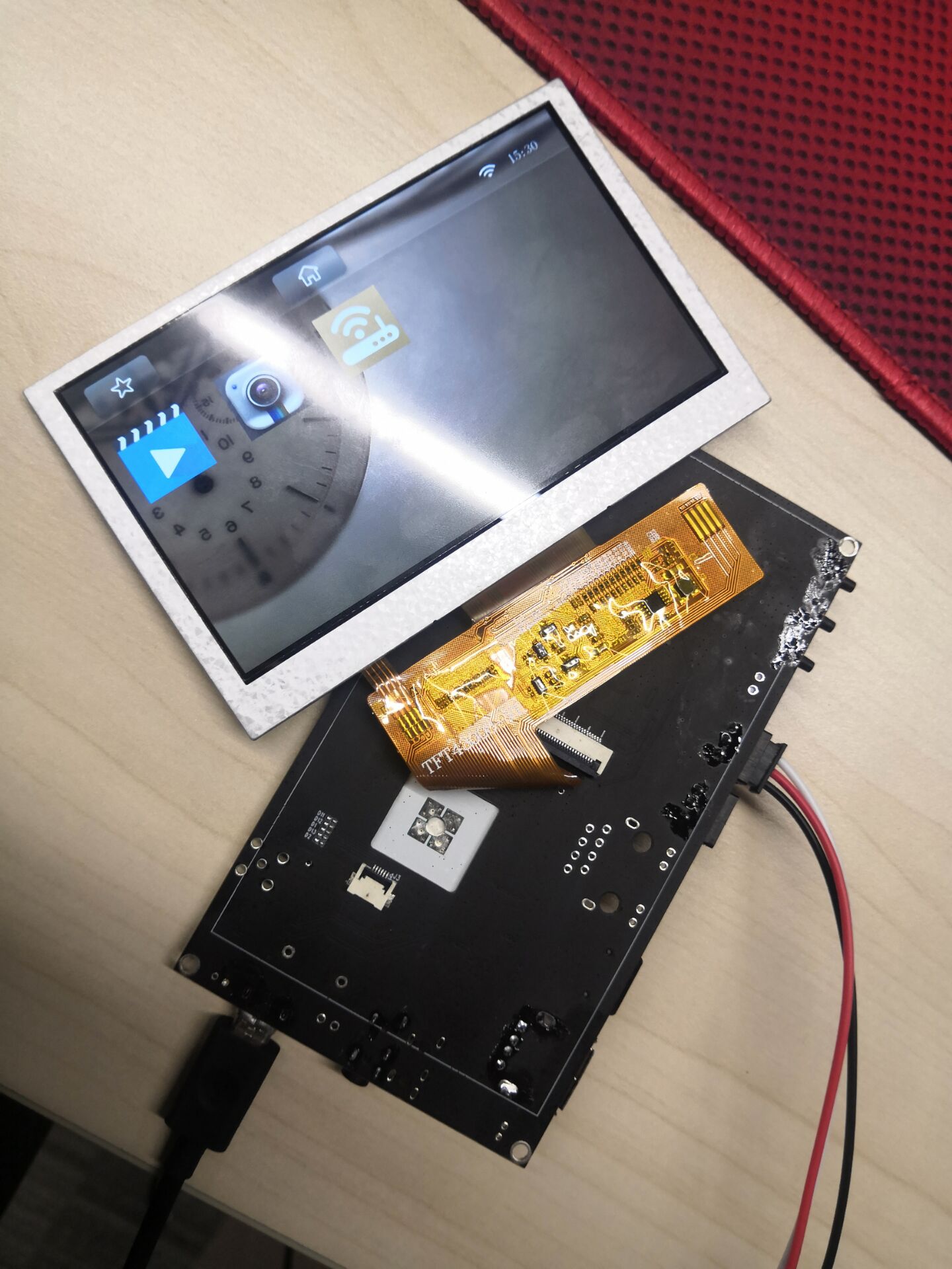

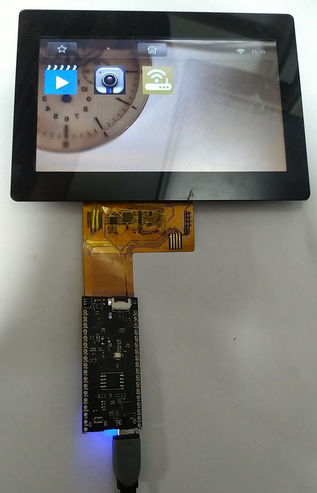

F1C100s tina3 程序, 请教屏闪是怎么回事?
问题已解决, 在 11 楼 提供固件下载:
烧录固件下载: 11-8.zip

Re: F1C100s tina3 程序, 请教屏闪是怎么回事?
感觉是液晶的驱动参数不对, 都偏一边了, 启动的时候是对的吗, 只是视频播放会闪?
楼主 #3 2019-11-05 19:54:37
ffplay
注册时间: 2019-08-31
已发帖子: 92
积分: 92
参数没问题的,启动log都显示出来了
我现在只在怀疑framebuffer的大小了
暂时还不知道在哪改,明天弄些图片刷刷再测试下

#8 2019-11-09 13:54:14
dgtg
注册时间: 2017-11-08
已发帖子: 276
积分: 230.5
ffplay wrote:
/files/members/1935/QQ图片20191105195154.jpg
参数没问题的,启动log都显示出来了
这个界面不错噢,请问用的是什么GUI ?

积分: 39
dgtg wrote:
参数没问题的,启动log都显示出来了
这个不是gui,是开机logo

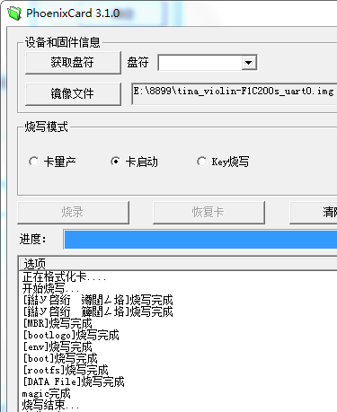

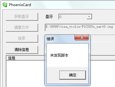

#25 2019-12-28 17:03:00
tina123456
注册时间: 2019-12-28
积分: 13
傅伟清 wrote:
烧录固件下载: 11-8.zip
200s华嵌40pin通用液晶点屏,视频播放不抖动的镜像,背光脚为PE6,PE9(需手动拉高)
奇怪了, PhoenixCard.exe 点烧录, 填出 未发现脚本错误。
#26 2019-12-28 17:16:16
tina123456
注册时间: 2019-12-28
积分: 13
换 PhoenixCard V3.10 搞定, 点 卡启动

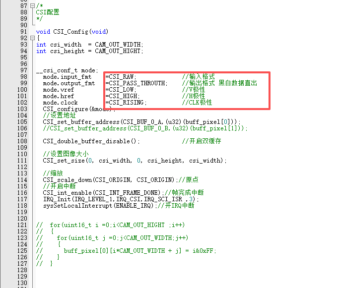

有人F1C200S接过黑白摄像头嘛?我现在配置CSI接口为原始数据直通模式,出来的图像少了1/3,初始化BUF为静态图像就没问题,可以正常显示,所以我猜测大概率是CSI接口的问题,这个是我的配置。
