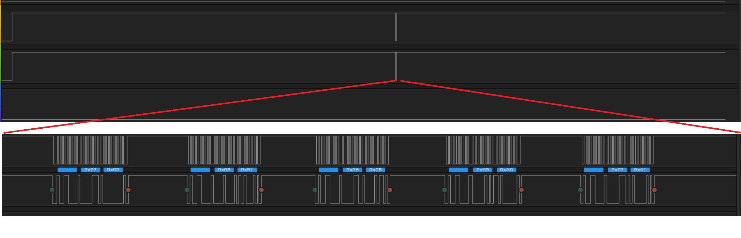

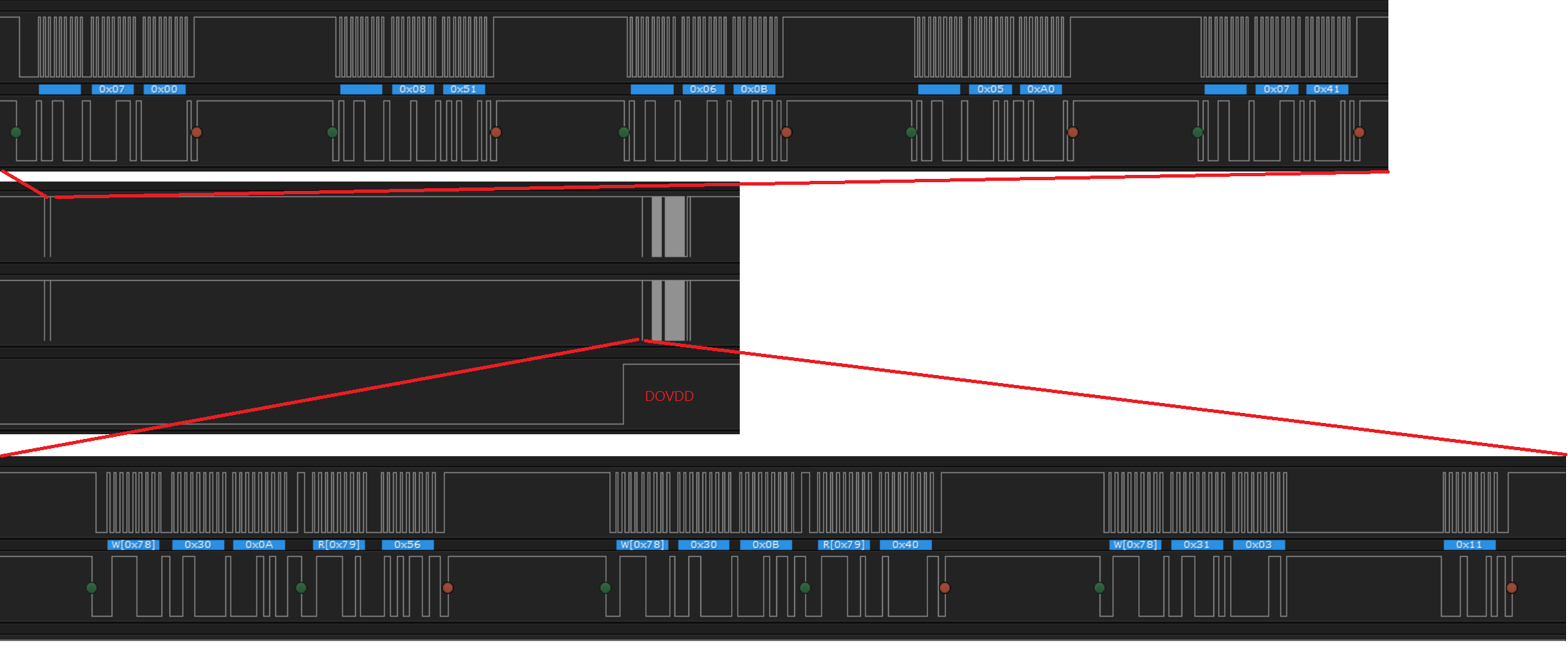

#10 2019-12-05 16:41:45
augyy
注册时间: 2019-01-29
已发帖子: 46
积分: 46
Re: @augyy A33 驱动 ov5640 问题
逻辑分析仪抓 i2c 数据, 应该是i2c没有检测到摄像头的存在.
應該是 v4l2-common.c 中 i2c_new_device function return 了 client 等於 NULL,
struct v4l2_subdev v4l2_i2c_new_subdev_board(struct v4l2_device v4l2_dev,......
client = i2c_new_device(adapter, info);
if (client == NULL || client=>driver == NULL)
goto error;
以下是 i2c_new_device function 数据
[ 7.971422] [VFE_I2C] client=, driver=(null), flags=0, addr=60, irq=0
[ 7.978674] [VFE_I2C] client_name=ov5640, dev_name=1-003c
[ 7.984812] [VFE_I2C] dev.parent=-283474880, dev.bus=-1063747452, dev.type=-1063747524, dev.of_node=0
Android i2c 数据
Linux i2c 数据
#11 2019-12-05 16:52:48
xgui
注册时间: 2019-09-07
已发帖子: 224
积分: 224
Android正常, Linux不正常吗? 看来数据差异有点大哦。
#12 2019-12-05 16:58:03
augyy
注册时间: 2019-01-29
已发帖子: 46
积分: 46
係!!!Android是正常
#13 2019-12-05 17:04:54
xgui
注册时间: 2019-09-07
已发帖子: 224
积分: 224
看起来 Android 向 camera 写的数据, 和Linux向 camera 写的数据 都不同吧?
是不是用同一个驱动程序?
