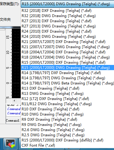

楼主 #9 2019-12-02 17:37:28
win32prog
注册时间: 2019-11-28
已发帖子: 138
积分: 138
Re: 8款免费/开源的 CAD 软件
我编译的版本只能保存成 R15 版本的 DXF 格式, 下载的专业版可以保存成R32版本以下的多种格式:

楼主 #11 2019-12-02 18:42:41
win32prog
注册时间: 2019-11-28
已发帖子: 138
积分: 138
Re: 8款免费/开源的 CAD 软件
/files/members/2532/2019-12-02_173652.png
https://qcad.org/en/qcad-documentation/qcad-features
原来官网早就列出来了, 蓝色斜体字只有专业版才有的功能.

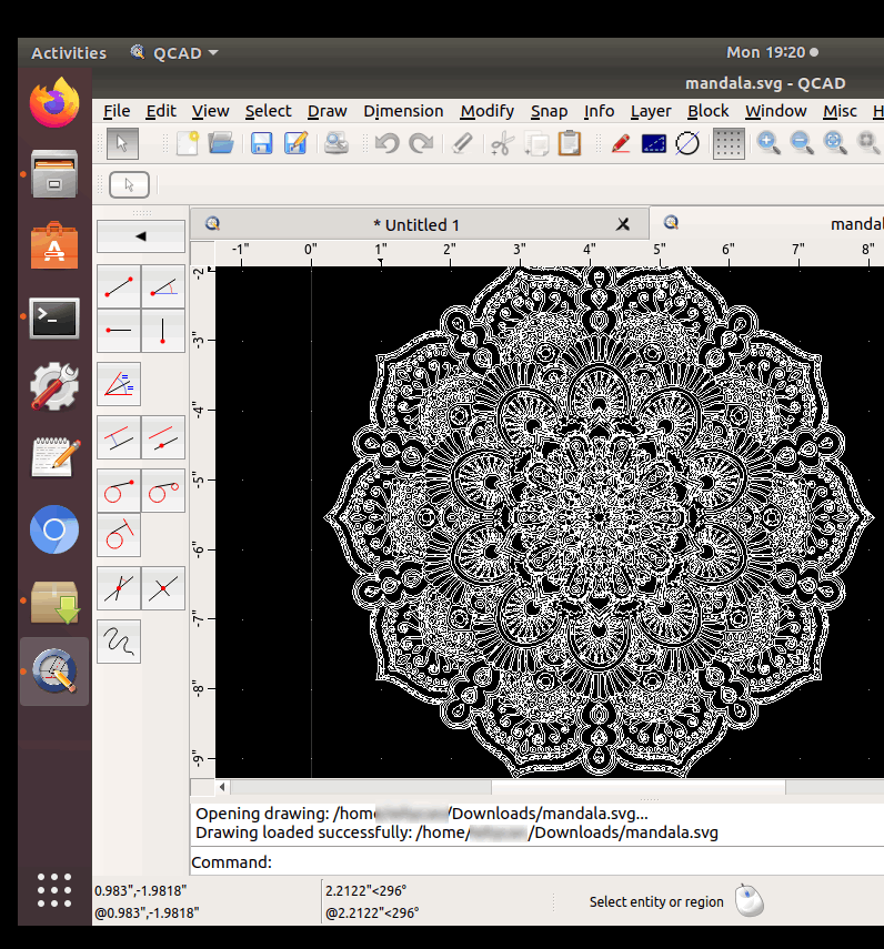

楼主 #14 2019-12-02 19:21:21
win32prog
注册时间: 2019-11-28
已发帖子: 138
积分: 138
Re: 8款免费/开源的 CAD 软件
打开 SVG 图片
