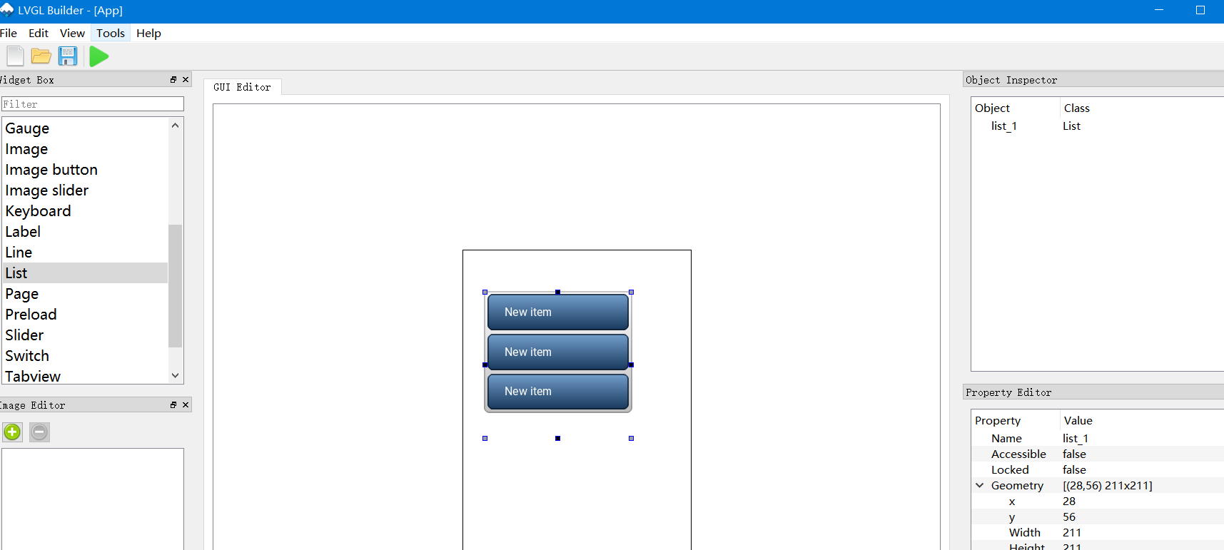

新建项目时可以设置屏的大小,实际上没有用,

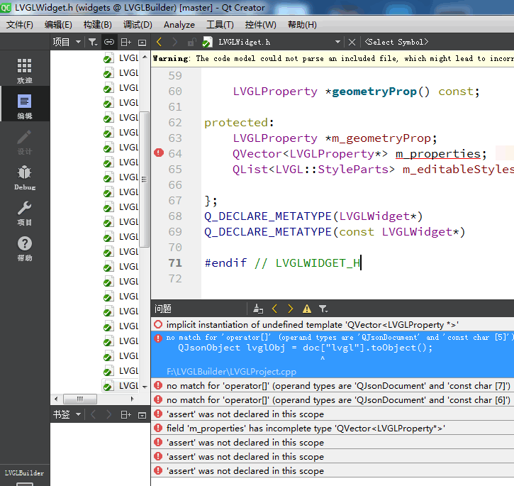

真正修正改大小在main.cpp中,将lvgl.init(xxx,xxx);
遇到的坑,,用VC2015 QT5.10 没有编译过去,然后我改用Mingw+QT5.10
报错的地方是'assert' was not declared in this scope assert
在报错的代码加上#include <cassert>

楼主在什么平台用什么Qt 版本编译的, 我用Ubuntu18.04 Qt5.9.5 一堆错误
这样修正了一些:

但是还是有一个错误, 不知道如何解决:
root@jimmy:/opt/LVGLBuilder# make
g++ -c -pipe -O2 -std=gnu++11 -Wall -W -D_REENTRANT -fPIC -DQT_DEPRECATED_WARNINGS -DFT_CONFIG_OPTION_ERROR_STRINGS -DFT2_BUILD_LIBRARY -DQT_NO_DEBUG -DQT_WIDGETS_LIB -DQT_GUI_LIB -DQT_CORE_LIB -I. -Ilvgl -Ifreetype/include -Ifreetype/builds/unix -Ifreetype/include/freetype/config -isystem /usr/include/x86_64-linux-gnu/qt5 -isystem /usr/include/x86_64-linux-gnu/qt5/QtWidgets -isystem /usr/include/x86_64-linux-gnu/qt5/QtGui -isystem /usr/include/x86_64-linux-gnu/qt5/QtCore -Ibuild/moc -isystem /usr/include/libdrm -Ibuild/ui -I/usr/lib/x86_64-linux-gnu/qt5/mkspecs/linux-g++ -o build/obj/LVGLProject.o LVGLProject.cpp
LVGLProject.cpp: In static member function ‘static LVGLProject* LVGLProject::load(const QString&)’:
LVGLProject.cpp:42:27: error: no match for ‘operator[]’ (operand types are ‘QJsonDocument’ and ‘const char [5]’)
  QJsonObject lvglObj = doc["lvgl"].toObject();
LVGLProject.cpp:46:27: error: no match for ‘operator[]’ (operand types are ‘QJsonDocument’ and ‘const char [7]’)
  QJsonArray imageArr = doc["images"].toArray();
LVGLProject.cpp:52:26: error: no match for ‘operator[]’ (operand types are ‘QJsonDocument’ and ‘const char [6]’)
  QJsonArray fontArr = doc["fonts"].toArray();
Makefile:6064: recipe for target 'build/obj/LVGLProject.o' failed
make: *** [build/obj/LVGLProject.o] Error 1

WIN10 QT5.10   Mingw
你哪个似乎是编译器不支持C++11吧。

不行的话,我将我编译好的发到上面来。
果然可以了, 谢谢你@staunchheart大神,
windows qt 5.12.3 @ mingw32, 编译运行成功, 只是拖拽控件的时候屏幕有点闪, 估计还是开发中的原因吧。

Qt5.6.3 编译也有一样的问题, mingw gcc是 4.9.2,
前面 Qt5.12.3 mingw gcc 是 7.3版本

这个工具修改不了画布大小,每次都需要重新编译,所以搞了个最简单的方法,解决侬个问题,加个lcd.ini,里面配置大小。
修改main.cpp
    QApplication a(argc, argv);
    QSettings *configIni = new QSettings("lcd.ini", QSettings::IniFormat);
   int x= configIni ->value("size/x",800).toInt();
    int y= configIni ->value("size/y",480).toInt();
    lvgl.init(x, y);
然后在输出目录下新建一个lcd.ini
[size]
x=480
y=272
这样就能凑合着修改大小了。

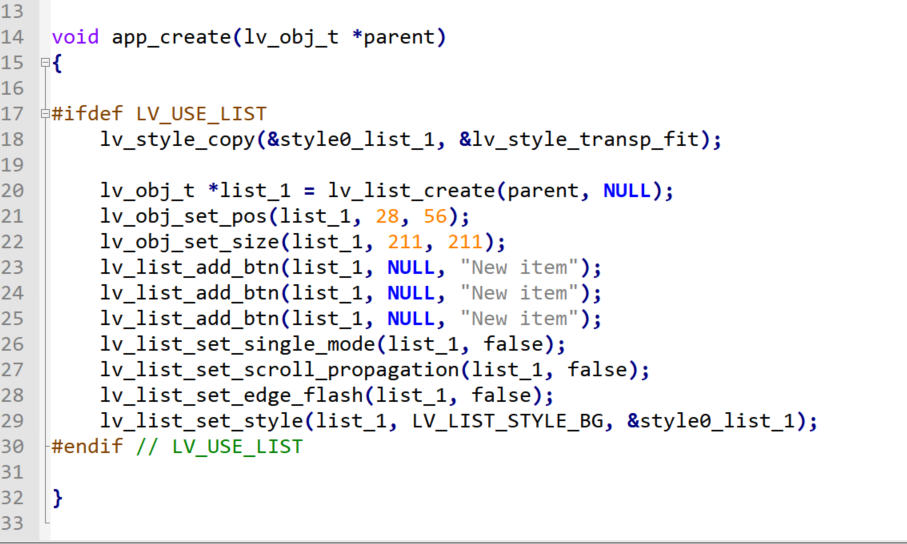

请问下app_create函数怎么生成的,我这边qt编译启动后设计界面没找到怎么生成C文件

在file ->export->c project
就可以生成代码了。
