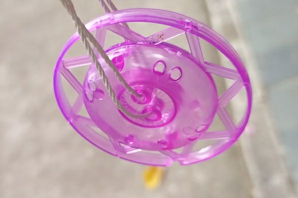

楼主 #1 2020-01-21 21:38:29
已发帖子: 9,446
这种小孩的玩具可以自发电吗?
楼主 #2 2020-01-21 21:41:35
已发帖子: 9,446
Re: 这种小孩的玩具可以自发电吗?
本站资深网友@xxzouzhichao 的意见:
用偏心的磁铁,
竖直方向时,外面的轮子跟线圈转,里面的磁铁由于重力(偏心)不转/转的慢,就可以发电.
但是不好做,
如果没有重力做偏心,则只有加速/减速的时候才有电发出来,怕是不够用了

#7 2020-02-22 14:28:30
lidawei
注册时间: 2020-02-20
Re: 这种小孩的玩具可以自发电吗?
轴上套个永磁环不行吗
#8 2020-02-22 15:29:17
我心飞翔
注册时间: 2019-12-25
已发帖子: 82
积分: 82
Re: 这种小孩的玩具可以自发电吗?
lidawei 说:
轴上套个永磁环不行吗
请教这个怎么玩?具体怎么操作?
#9 2020-02-22 15:39:36
lidawei
注册时间: 2020-02-20
Re: 这种小孩的玩具可以自发电吗?
轮子里面的轴上套个永磁环,轮子某些位置放一些线圈,轮子转动时这个这个磁环可能会跟着转动,但转速肯定达不到轮的转速,即与轮之间有一定的速度差,那么磁场就会切割线圈,就有电了,电流可能不大,但点个LED或响个音乐之类的应该无问题。

#11 2020-02-22 15:44:36
lidawei
注册时间: 2020-02-20
Re: 这种小孩的玩具可以自发电吗?
如果设计得好,由于惯性,轮停下来后里面的磁环可能还在转,也就是说停下来后一段时间内还有电
#12 2021-05-11 09:36:00
STM32F030
注册时间: 2020-03-24
积分: 40
Re: 这种小孩的玩具可以自发电吗?
这个玩具的特点是每两次拉开的时候中间的圆盘转动方向是不一样的,并且两次方向变化时速度的波动也很大。
具体思路是圆盘上安装线圈,圆盘里面安装一个自由转动的磁铁。
自由转动的磁铁与圆盘之间要有点摩擦或者磁阻【线圈和磁体设计的合理估计光靠磁阻传递动能也行】,能够跟着圆盘转动,储蓄动能。
当完全拉开时转速达到最大,收紧时转速会趋近于0,并且收紧时下一次的转动方向会发生改变。
速度波动大,方向也会周期变化。发电很容易。
