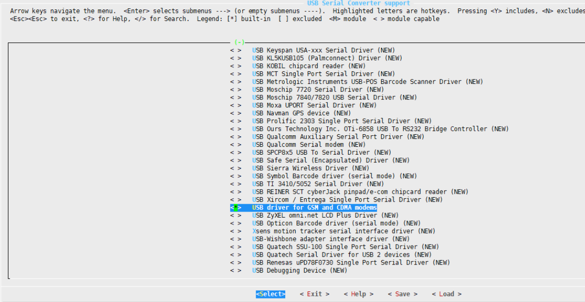

一、内核修改
    *内核为荔枝派的zero-4.13y版本
    *参考文件Quectel_WCDMA&LTE_Linux_USB_Driver_User_Guide_V1.8.pdf
    将修改部分整理为补丁文件,主要有以下几个
    option.patch
    qcserial.patch
    qmi_wwan.patch
    usb_wwan.patch
    补丁内容:
#!/bin/sh
#KERNELDIR=/home/zero-4.13y
KERNELDIR=$(cd "$(dirname "$0")"; pwd)
echo $KERNELDIR
patch $KERNELDIR/drivers/usb/serial/option.c < option.patch
patch $KERNELDIR/drivers/usb/serial/qcserial.c < qcserial.patch
patch $KERNELDIR/drivers/usb/serial/usb_wwan.c < usb_wwan.patch
patch $KERNELDIR/drivers/net/usb/qmi_wwan.c < qmi_wwan.patch

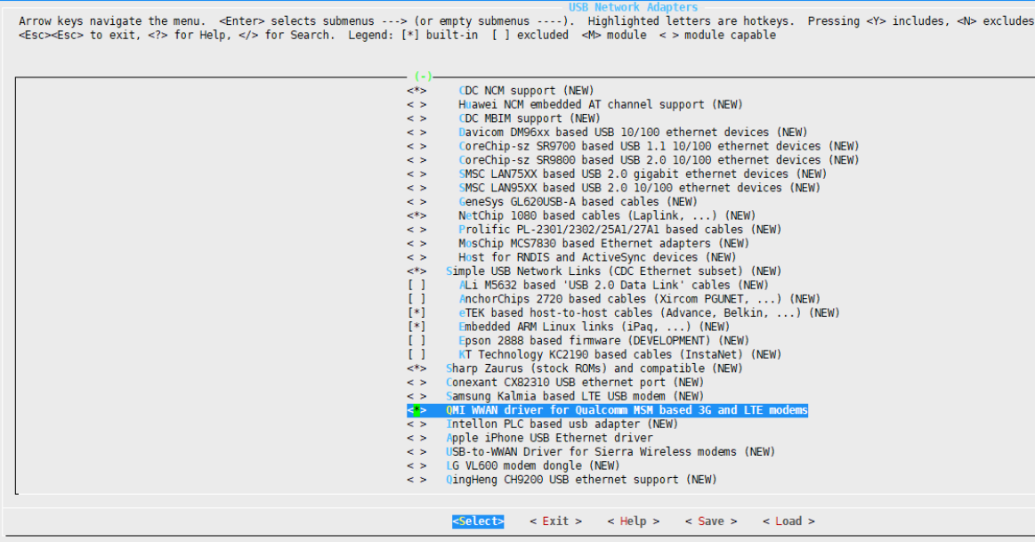

    内核配置:

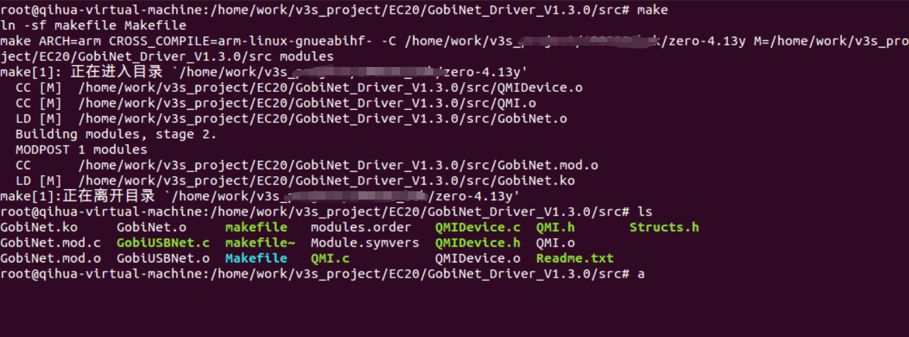

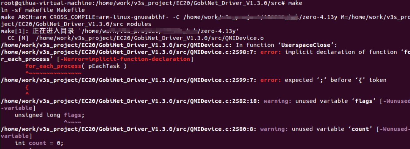

二、编译GobiNet
    *使用版本Quectel_WCDMA&LTE_Linux&Android_GobiNet_Driver_V1.3.0.zip
    *修改交叉编译工具
    编译报错
     因为for_each_process函数在不同内核版本中声明位置不同,解决办法:在QMIDevice.c文件中添加头文件包含
#include<linux/sched/signal.h>

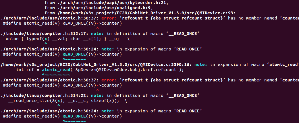

    还有一个错误
    仿佛是内核版本不同导致的,解决办法:将QMIDevice.c中所以的atomic_read替换为refcount_read
    编译完成

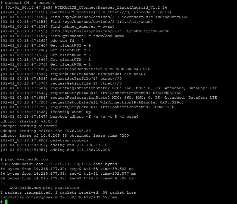

四、测试
    模块开机后在/dev/目录下会出现ttyUSB0、ttyUSB1、ttyUSB2、ttyUSB3其中ttyUSB2可用于AT通信
cat /dev/ttyUSB2 &
echo -e "AT+CSQ\r\n" >/dev/ttyUSB2
或者
microcom -t 5000 -s 115200 /dev/ttyUSB2
AT
    加载驱动,GobiNet也可以直接编译进内核
insmod  GobiNet.ko
quectel-CM -s cmnet &

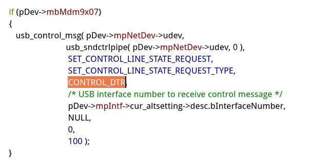

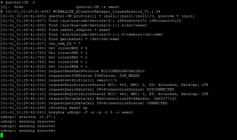

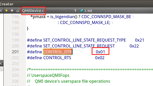

    果然还是不那么顺利
    udhcpc不能自动获取IP
    原因:内核驱动和GobiNet中需要将DTR设置为上拉
    将内核部分修改 重新编译内核
    将GobiNet重新编译生成驱动 烧录测试
    安装驱动、测试,正常了
