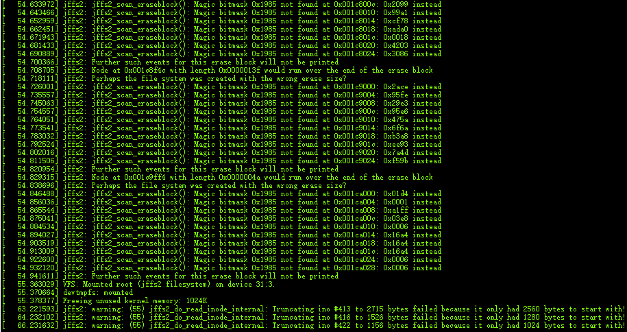

LicheePi Nano linux启动失败,jffs2 Magic bitmask 错误
本人新手,最近刚入手LicheePinano。
根据前辈的帖子入门licheepi nano https://whycan.cn/t_3138.html
途中遇到的问题:我的板子上的nor-flash型号为xt25f128,帖子里flash型号为w25q128.导致无法识别flash。于是参考帖子https://cn.bbs.sipeed.com/d/171-nanoxtx25f128-spi-flash-u-bootflash/2进行了修改解决了此问题。
本来以为能成功启动,现在又遇到了jffs2 Magic bitmask 错误,故来请教各位前辈。贴上报错:
jffs2 Magic bitmask错误

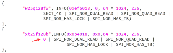

楼主 #4 2020-03-29 13:58:51
吴彦祖123
注册时间: 2020-01-01
Re: LicheePi Nano linux启动失败,jffs2 Magic bitmask 错误
在drivers/mtd/spi-nor/spi-nor.c中,我也将SECT_4K修改为了0xt25f128.png

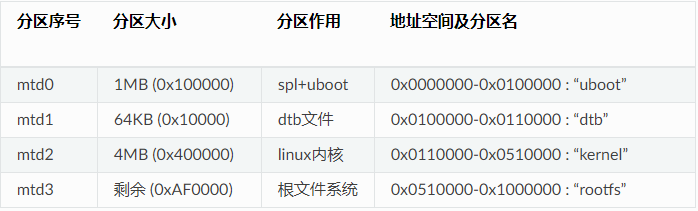

我的镜像生成命令如下mkfs.jffs2 -s 0x100 -e 0x10000 -p 0xAF0000 -d rootfs/ -o rootfs.jffs2 &&\
楼主 #5 2020-03-29 14:05:17
吴彦祖123
注册时间: 2020-01-01
有梦的地方 说:
linux mtd 驱动你改了吗?
在drivers/mtd/spi-nor/spi-nor.c中我添加了我这个flash

#8 2020-03-29 16:41:32
yywyai
注册时间: 2019-01-17
已发帖子: 64
积分: 89
吴彦祖123 说:
在drivers/mtd/spi-nor/spi-nor.c中,我也将SECT_4K修改为了0https://whycan.cn/files/members/2840/xt25f128.png
INFO最后那个参数设置为0就可以了
楼主 #9 2020-03-29 17:01:34
吴彦祖123
注册时间: 2020-01-01
yywyai 说:
INFO最后那个参数设置为0就可以了
四楼图中我已经将SECT_4K改为0了
楼主 #10 2020-03-29 21:05:48
吴彦祖123
注册时间: 2020-01-01
在这篇帖子中找到灵感 https://whycan.cn/t_1108.html
于是我将xt25f128信息更换为w25q128的而非原先的w25q128fw,如下所示
		"w25q128fw", INFO(0xef6018, 0, 64 * 1024, 256,
			SECT_4K | SPI_NOR_DUAL_READ | SPI_NOR_QUAD_READ |
			SPI_NOR_HAS_LOCK | SPI_NOR_HAS_TB)
   		"xt25f128b",INFO(0x0b4018, 0x0,64 * 1024, 256,
			0 | SPI_NOR_DUAL_READ | SPI_NOR_QUAD_READ |
        { "w25q80", INFO(0xef5014, 0, 64 * 1024,  16, SECT_4K) },
	{ "w25q80bl", INFO(0xef4014, 0, 64 * 1024,  16, SECT_4K) },
	{ "w25q128", INFO(0xef4018, 0, 64 * 1024, 256, SECT_4K) },
	/*{ "w25q128", INFO(0xef4018, 0, 64 * 1024, 256, 0) },*/
	{ "xt25f128b", INFO(0x0b4018, 0, 64 * 1024, 256, 0) },
  由于本人能力实在有限,暂时还没能力研读数据手册,才导致了这个问题。感谢楼上两位前辈的指点。

[    1.973387] devtmpfs: mounted
[    1.981064] Freeing unused kernel memory: 1024K
Starting logging: OK
Starting network: OK
Welcome to Buildroot
Lichee login: root
Password:
# cd /
# ls
bin      lib      media    proc     sbin     usr
dev      lib32    mnt      root     sys      var
etc      linuxrc  opt      run      tmp
