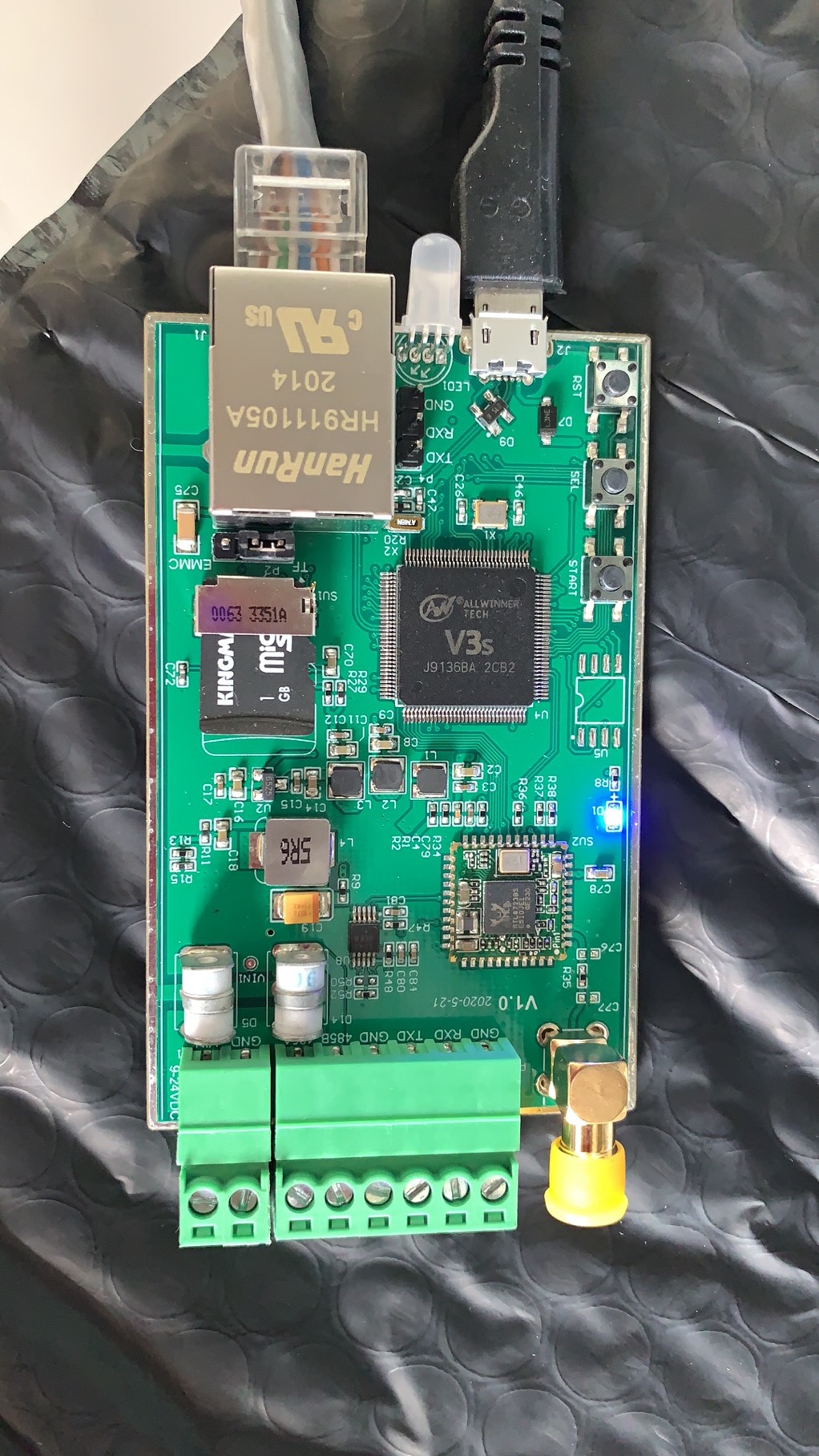

V3S 自己按照zero设计了个板子 开机不亮 555555555555
uart0 用的tf卡启动没反应(TF卡zero启动正常)
板子照片
实物
增加了个EMMC 通过条线切换TF和EMMC

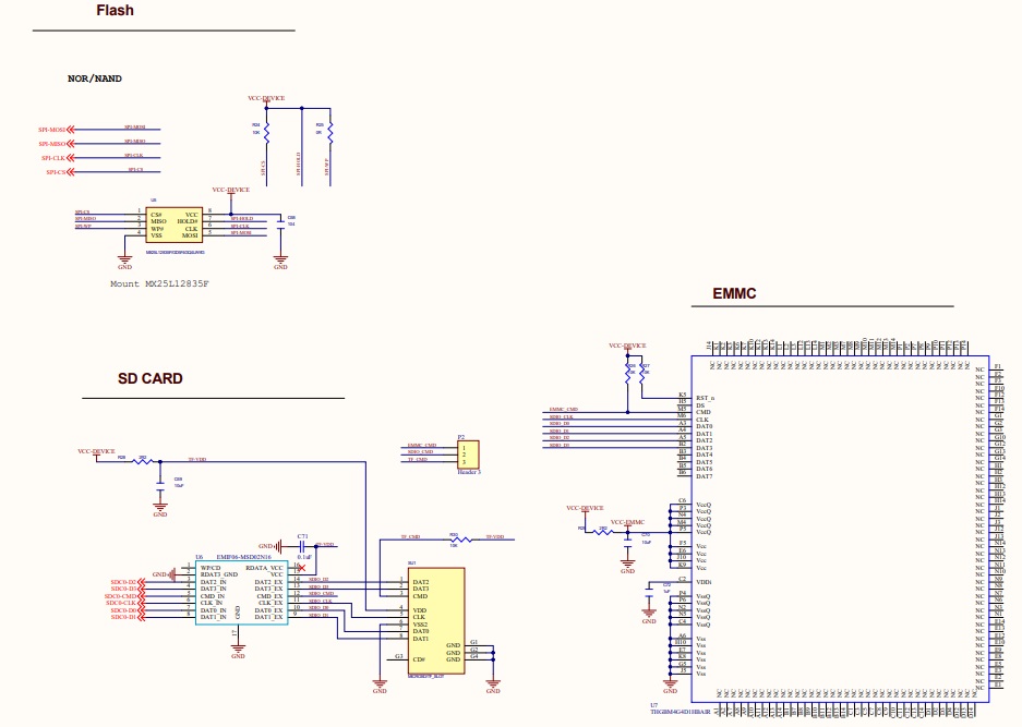

原理图1

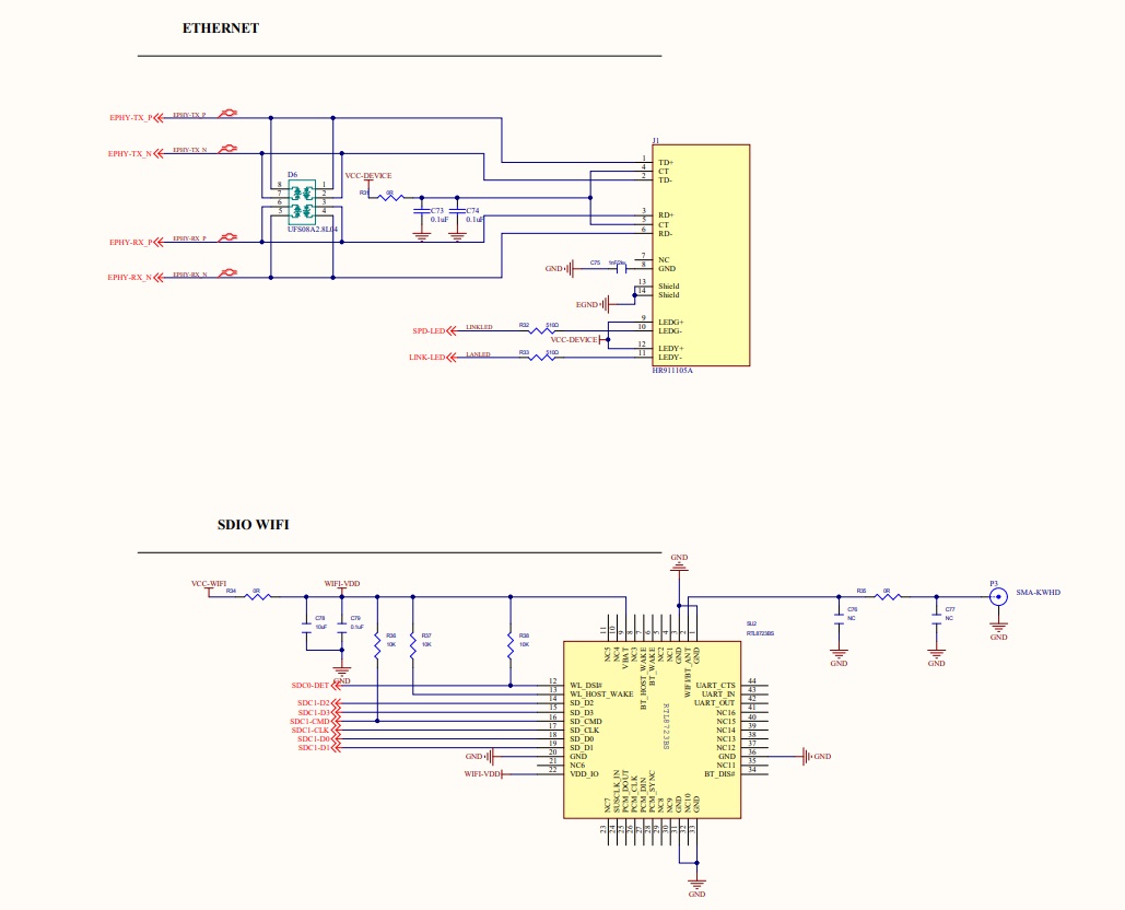

板载wifi 用的也是SDIO
原理图2

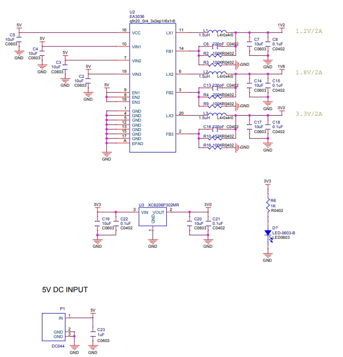

其他原理图跟zero一致

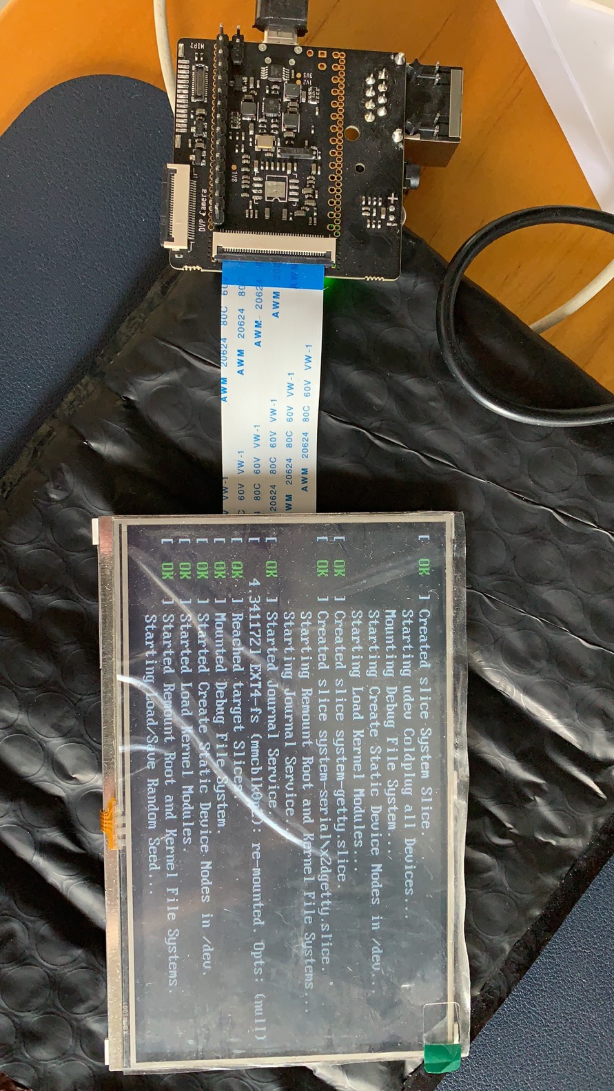

这个是zero tf启动 图

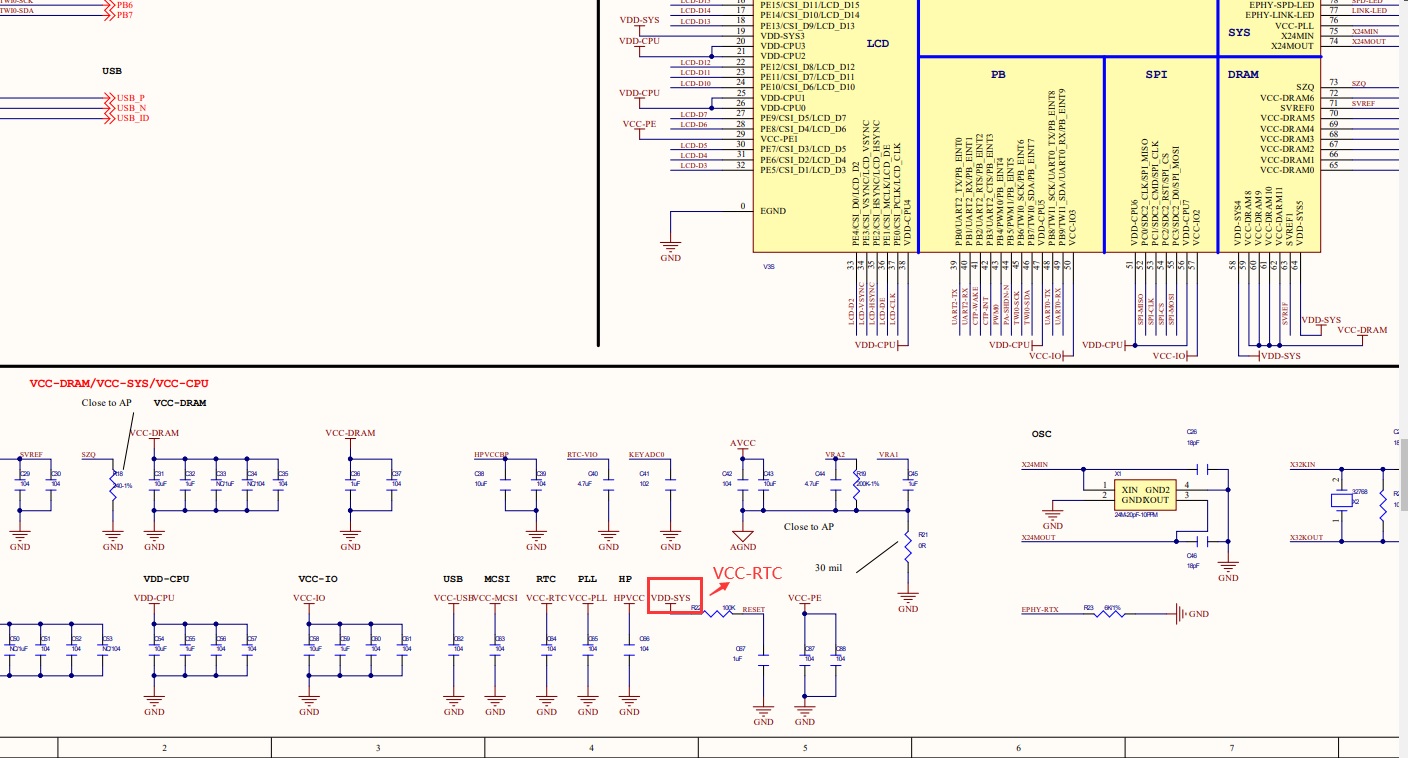

积分: 57
Re: V3S 自己按照zero设计了个板子 开机不亮 555555555555
谢谢大神 问题找到了 reset电源弄错了 电源用的 VDD-SYS 应该用 VCC-RTC 谢谢大家支持
