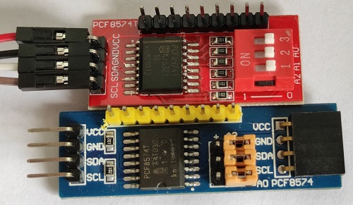

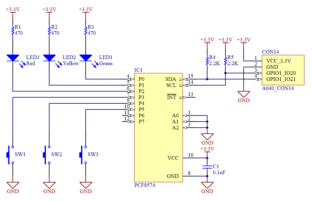

V3s控制GPIO扩展芯片 NXP PCF8574, 可以读IO电平,但是怎么也写不了低电平,请各位大佬帮我瞅瞅
### 安装驱动
# modprobe gpio-pcf857x
[ 2380.235831] pcf857x 0-0020: probed
# echo 400 > /sys/class/gpio/export
# echo low > /sys/class/gpio/gpio400/direction
# echo 0 > /sys/class/gpio/gpio400/value
# echo 1 > /sys/class/gpio/gpio400/value
这样, P0还是输出 3V3,始终不能输出 0V
# echo out > /sys/class/gpio/gpio400/direction
low改为out或者high也是一样不能输出低电平
接着我在P0加10K下拉电阻,无论怎么控制都是输出2.7V。
# echo in > /sys/class/gpio/gpio400/direction
# cat /sys/class/gpio/gpio400/value
输入功能正常。
百思不得其解, 请各位路过的大神指导。

楼主 #3 2020-06-30 21:42:06
我就是废物
注册时间: 2020-06-22
Re: V3s控制GPIO扩展芯片 NXP PCF8574, 可以读IO电平,但是怎么也写不了低电平,请各位大佬帮我瞅瞅
接LED也控制不了, 有点怀疑芯片是坏的: https://whycan.cn/t_4669.html#p48259

楼主 #7 2020-07-02 10:02:09
我就是废物
注册时间: 2020-06-22
借助逻辑分析仪,终于找到原因了, 重新配置dts:
        pcf8574: gpio@20 {
                compatible = "nxp,pcf8574";
                reg = <0x20>;
                gpio-controller;
                #gpio-cells = <2>;
                interrupt-controller;
                #interrupt-cells = <2>;
原来我是从别 处 粘贴过来的:
compatible = "nxp,pcf8575";
根据驱动源码: https://github.com/torvalds/linux/blob/master/drivers/gpio/gpio-pcf857x.c
static const struct i2c_device_id pcf857x_id[] = {
{ "pcf8574", 8 },
{ "pcf8575", 16 },
pcf8574 是8bit的, pcf8575是16bit的。
