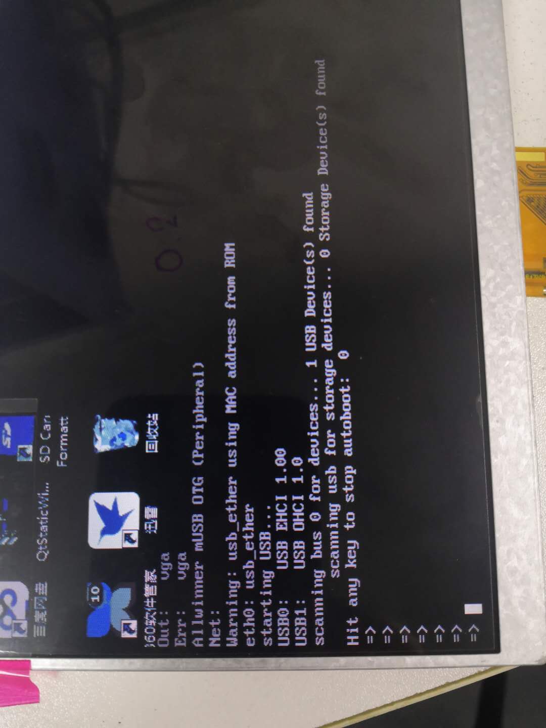

小智X3开发板,lcd屏上的uboot的log信息在哪里关掉???

楼主 #4 2020-08-12 09:12:13

Re: 小智X3开发板,lcd屏上的uboot的log信息在哪里关掉???
我现在的情况是串口一直有log,lcd上面跑到内核log就没有了,只显示uboot阶段的log,我看了uboot中console指定的是ttyS0,这是怎么回事?遇到的请给点提示

jkl 说:
可能是这个: CONFIG_CFB_CONSOLE=y
u-boot如何开启LCD 和 LOGO?
http://whycan.cn/t_3295.html#p28588
不是这个,我刚才将这个配置取消掉了,还是一样的,有点不知道从哪里下手。看贴吧里面有人遇到同样的问题,但是没有给出解决方法!
我看您给的帖子里面,你的液晶屏上面也显示了uboot的启动log,您没有取消掉吗?

异乡是故乡 说:
大佬这个问题解决了吗?我也碰到了一样的问题, 屏幕上面的log信息怎么都取消不掉.
将这两个配置取消掉
   CONFIG_CONSOLE_MUX:
   CONFIG_SYS_CONSOLE_IS_IN_ENV:

可以用了,非常感谢!
